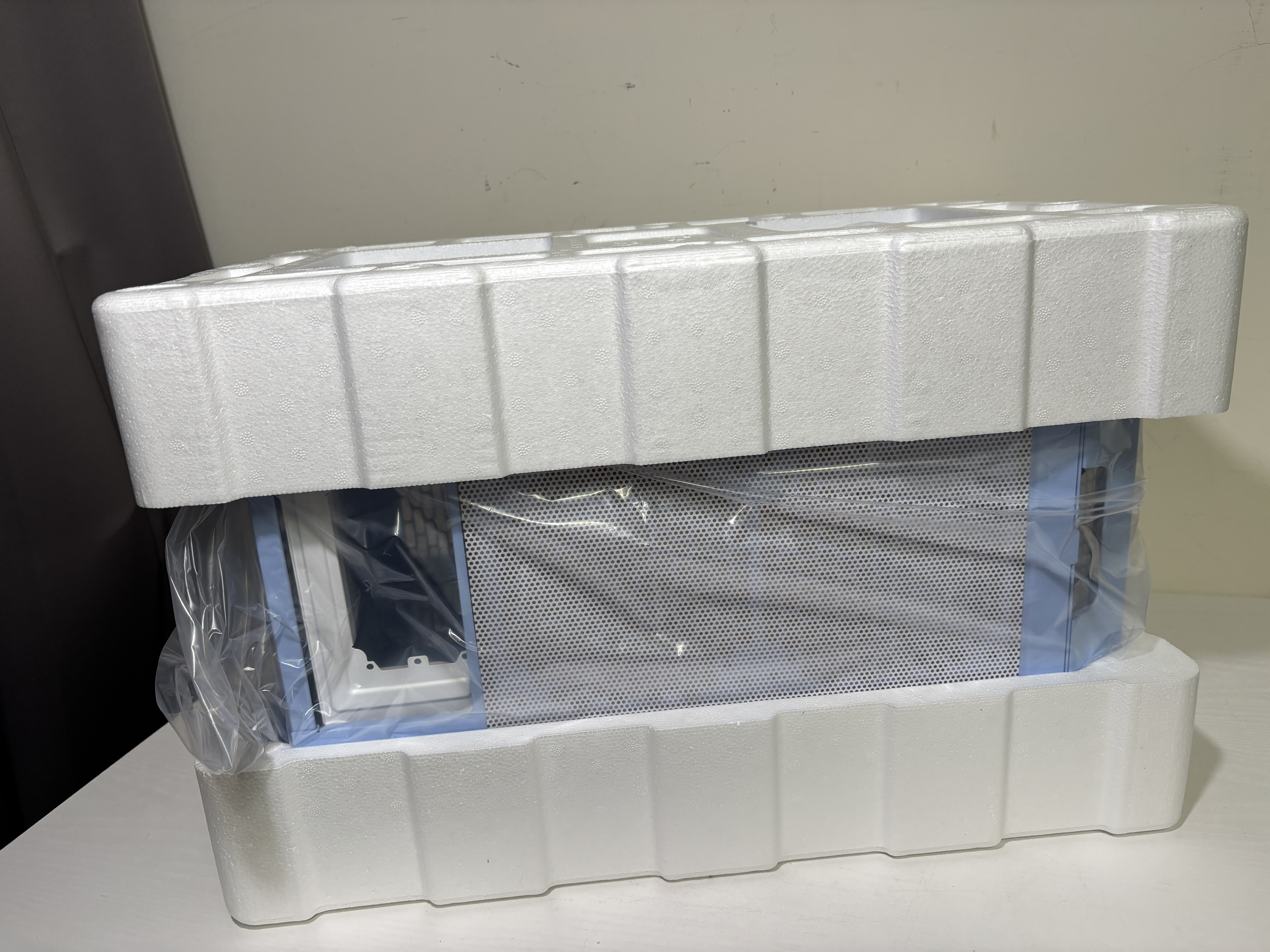

▲內部防護包材採用保麗龍在左右夾起來,用料相當厚實!

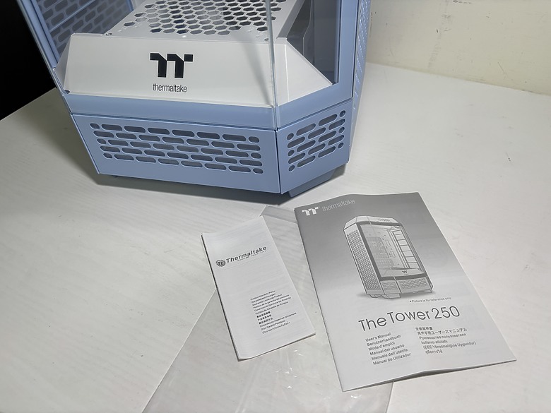

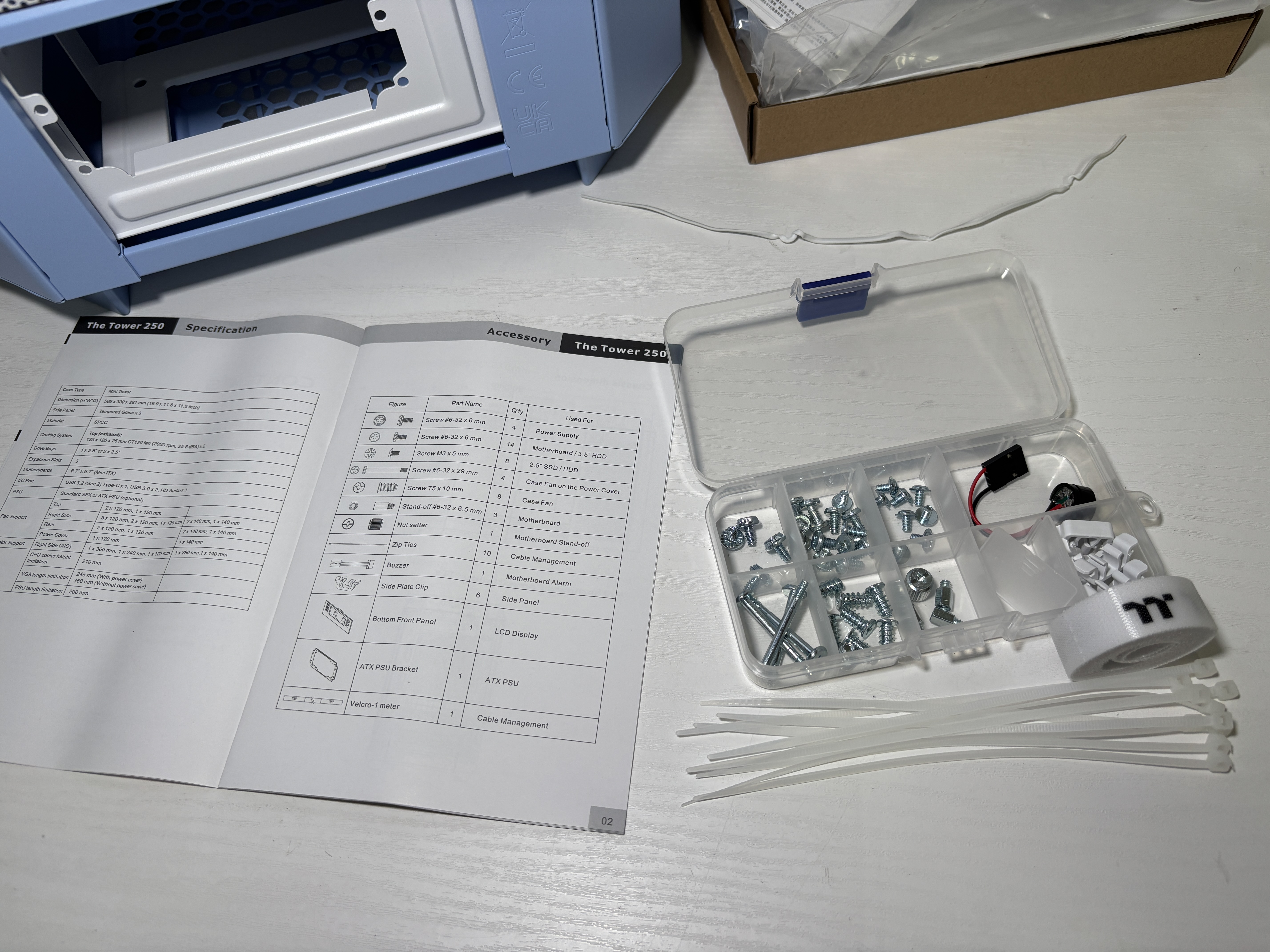

▲說明書沒有放在機殼裡面,取下保麗龍後就可以看到了,避免了不先看說明書亂拆的情況這點好評~

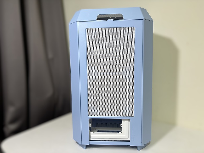

▲先來看一眼後方,下置式的電源設計,本身就具有獨立的風道~

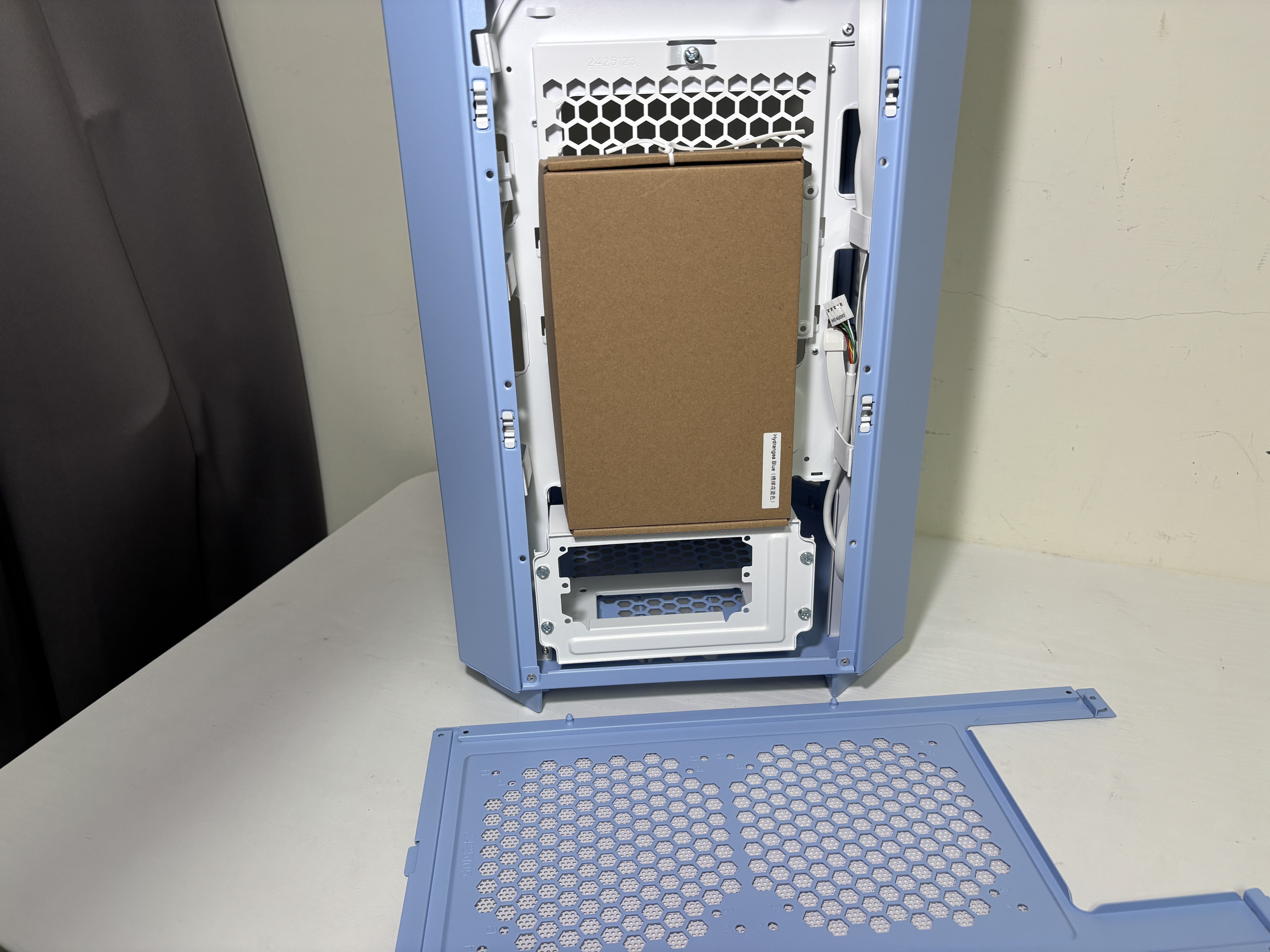

▲後方面板採用球型卡扣固定,從上方施力即可拆下,跟機殼相關的的配件盒收納於此

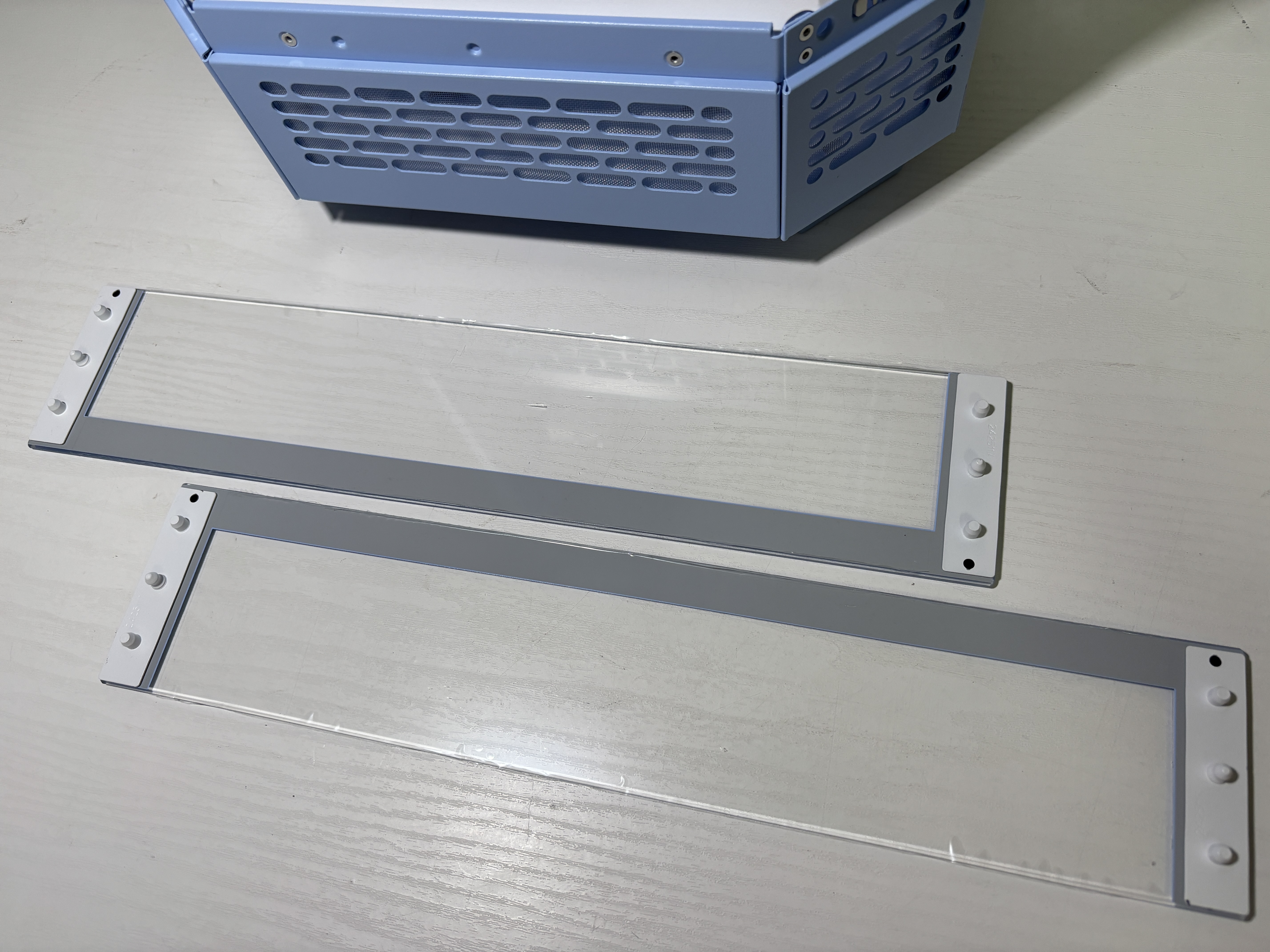

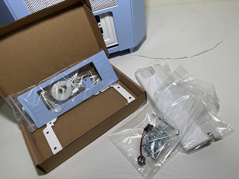

▲相關的配件有:前方 LCD 螢幕配件的模塊檔板、ATX 電源轉換支架、電源艙側邊護蓋、各種螺絲放一起、少見的蜂鳴器、球型卡扣備用母座、一整束的魔鬼氈與多條束帶,內容相當豐富!
▲雖然螺絲都放在一整包,不過是裝在夾鏈袋裡面,沒用到的可以放進去好好收納,不過對於強迫症末期的我來說還是得拿來阿嬤藥盒來好好分類,其中給的一整束魔鬼氈可以依照自身需求來裁減長短,非常實用~

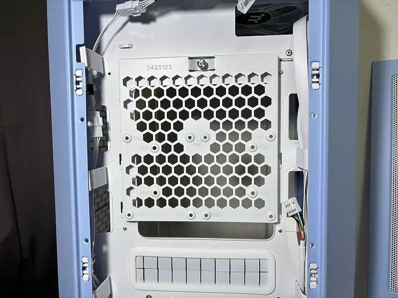

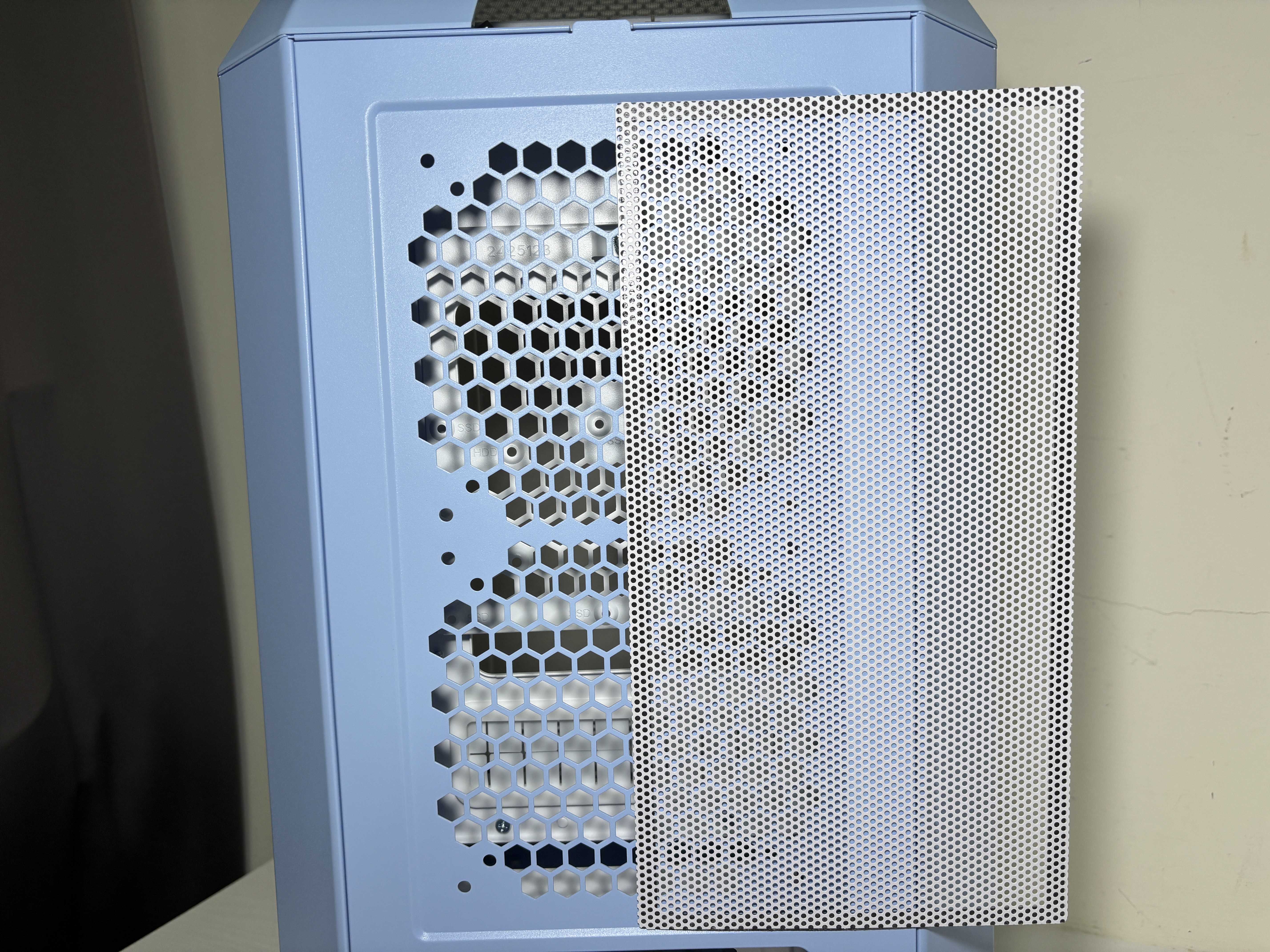

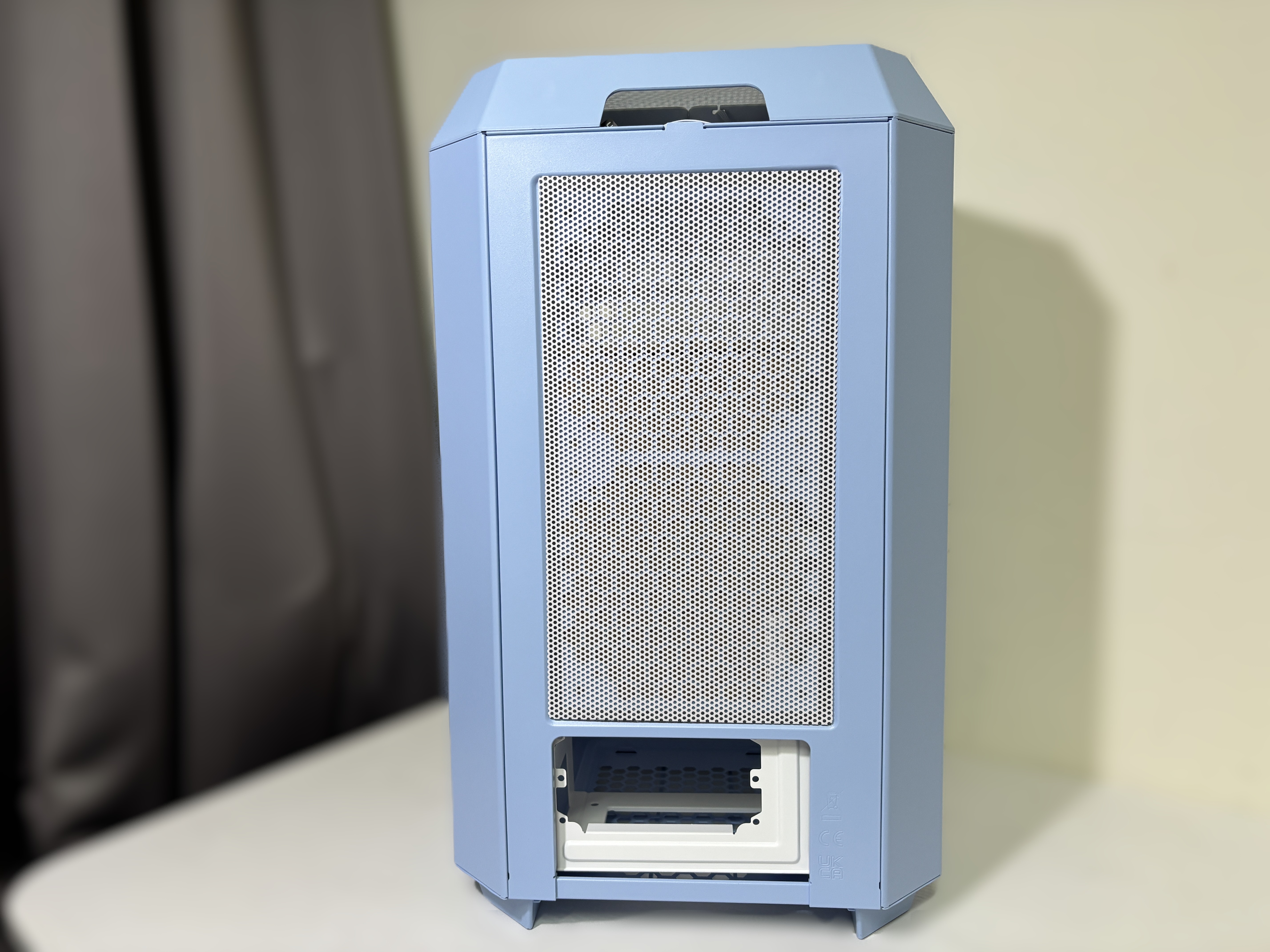

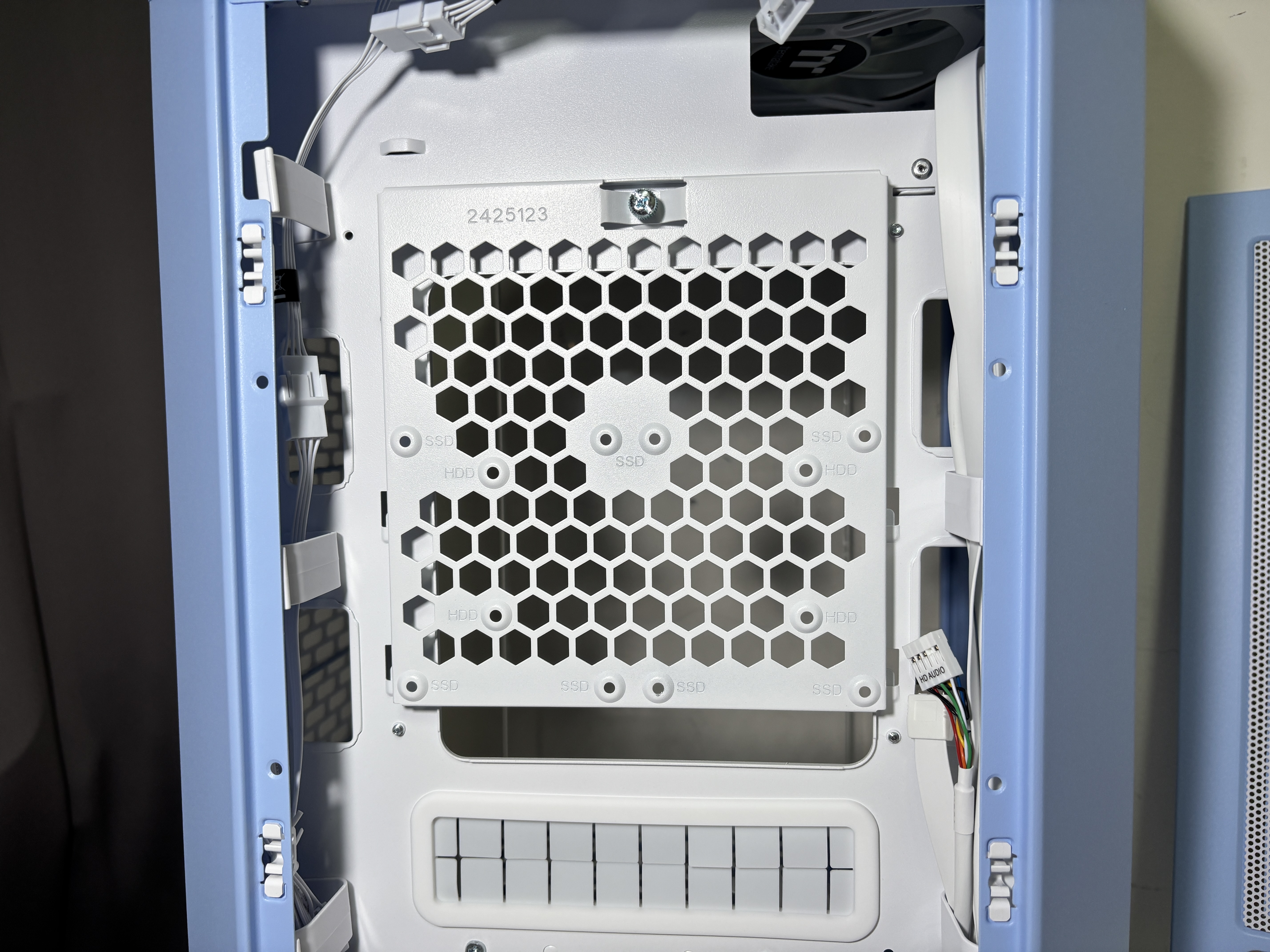

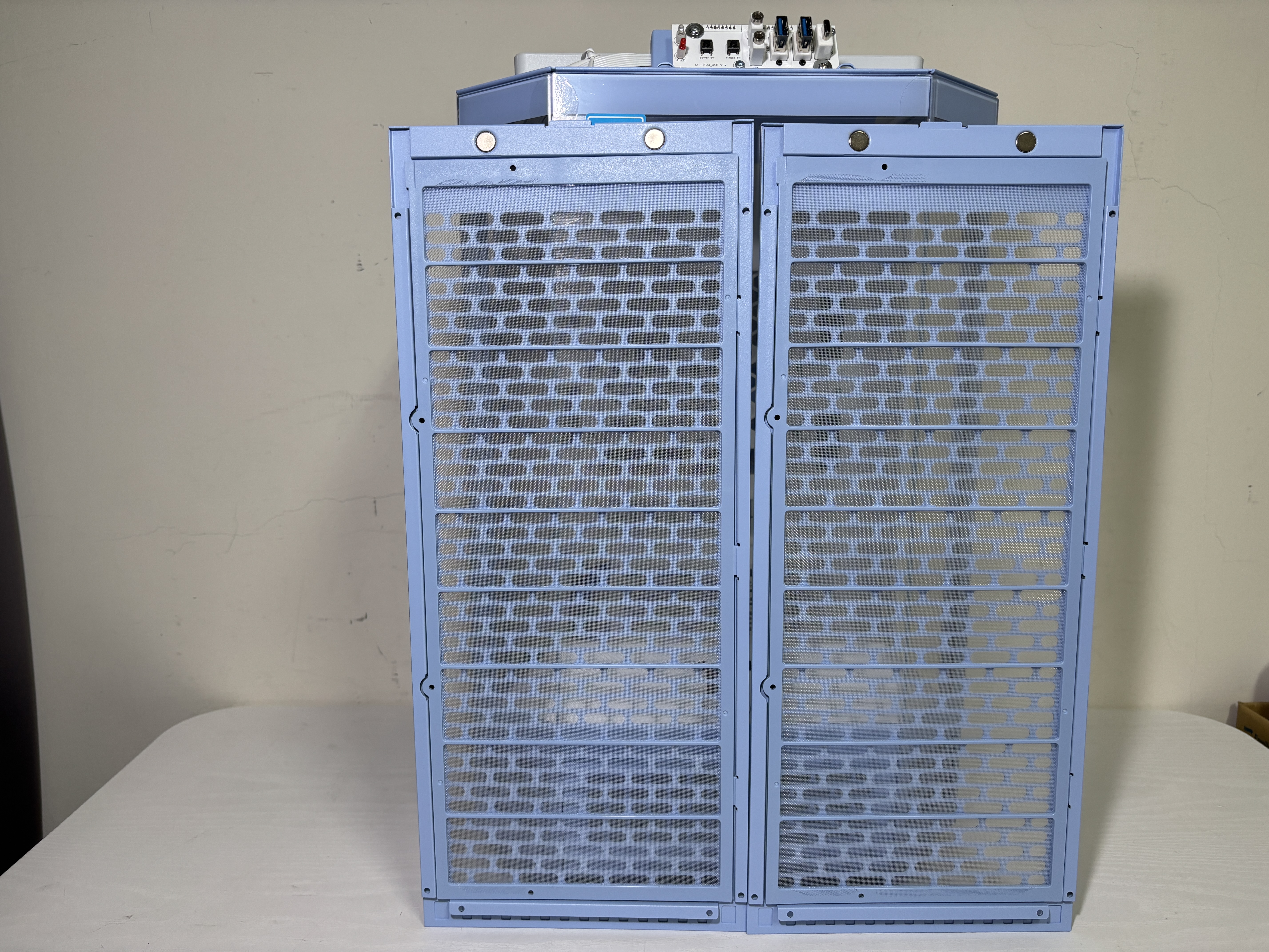

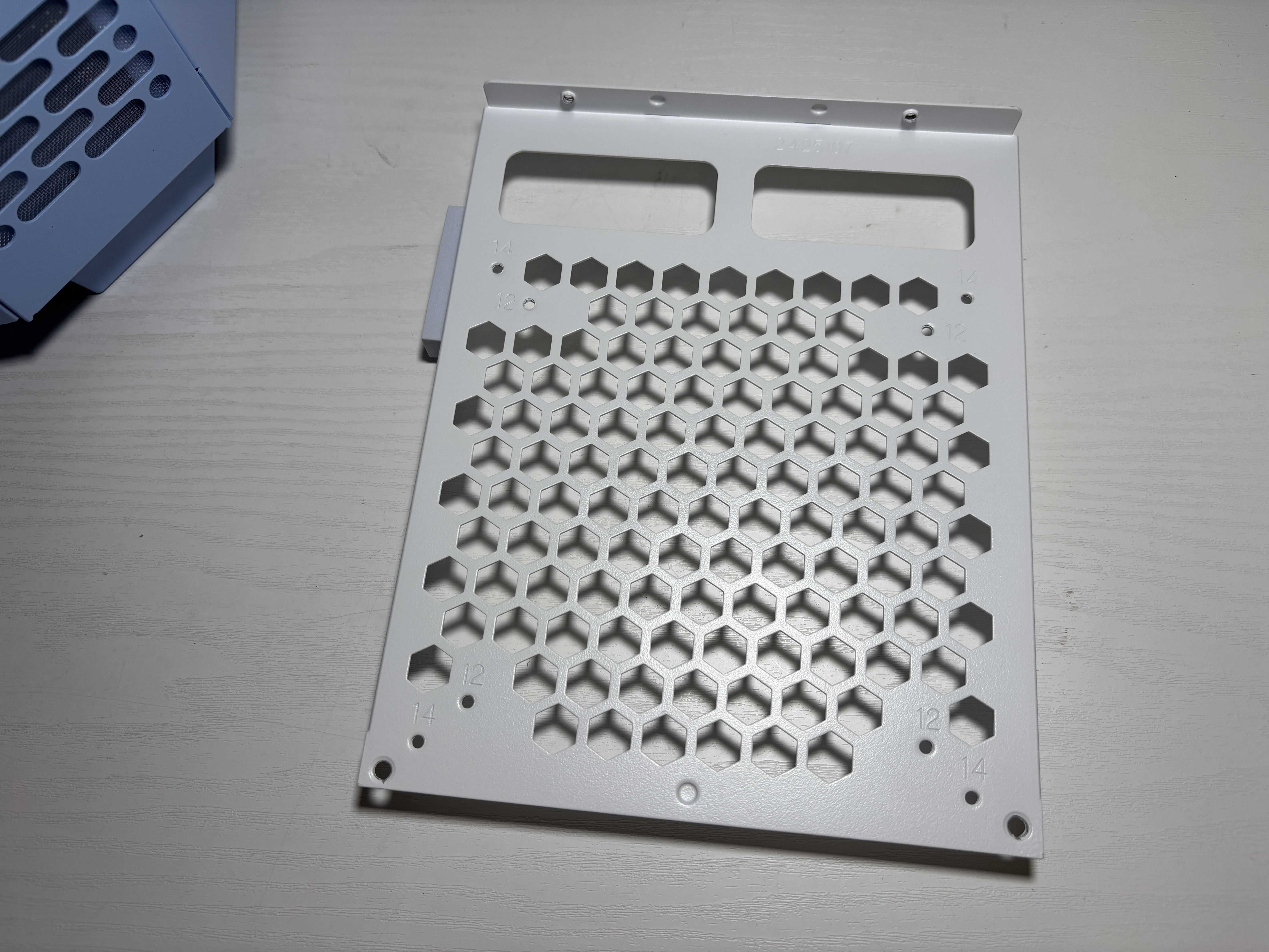

▲將目光再次放回機殼中,背後這個面板上的防塵濾網孔洞有點粗,雖然面板上可以裝兩個 12 或 14 公分風扇來進風,但實際上能幫助的很有限!
▲原因在於加裝了風扇之後或許主要是為了幫硬碟做散熱,實際量測了一下,深度空間大概是 40mm,多數 4TB 以上的 HDD 厚度約 26mm,即便是裝個薄扇都必須相互貼貼!

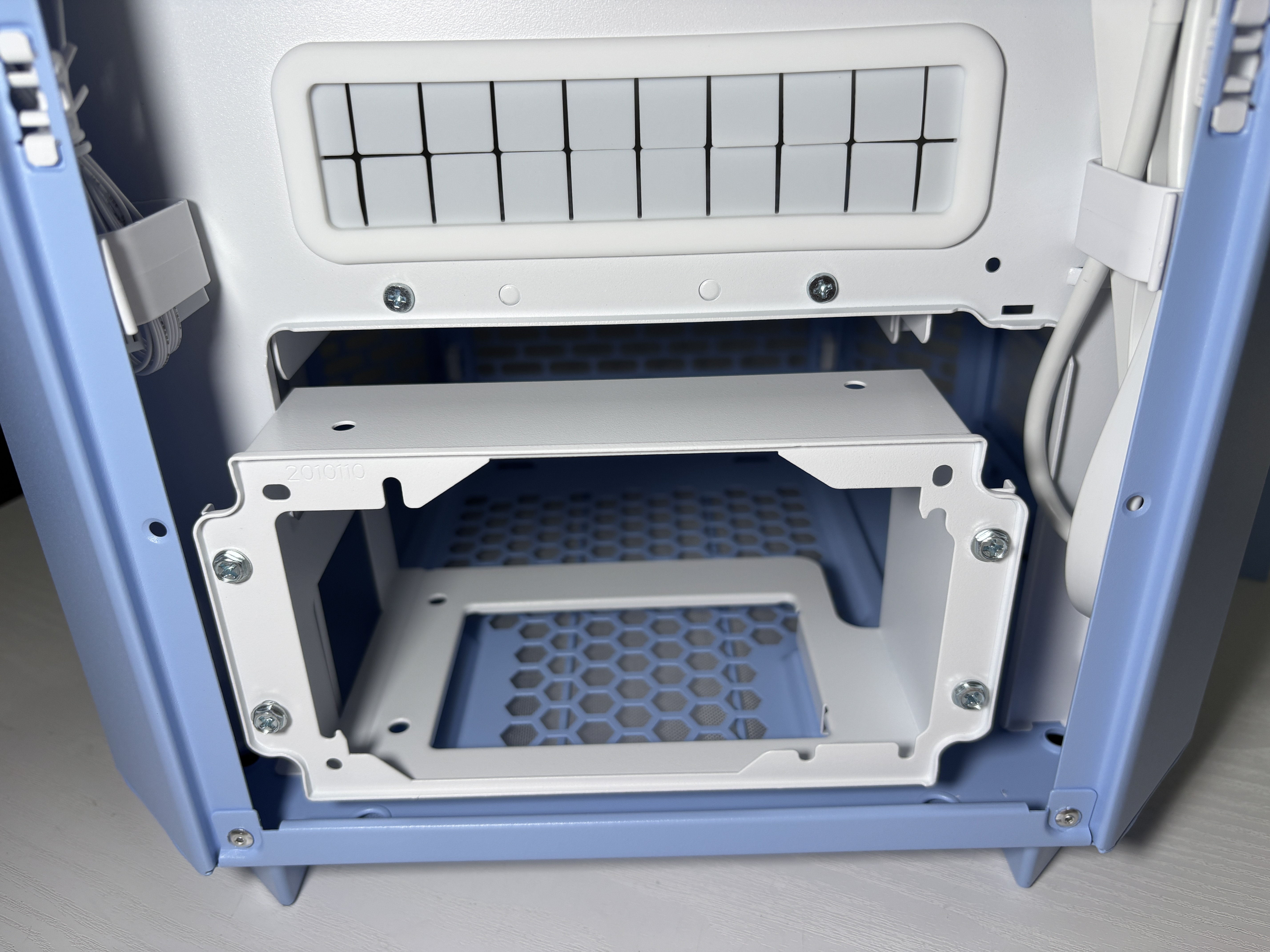

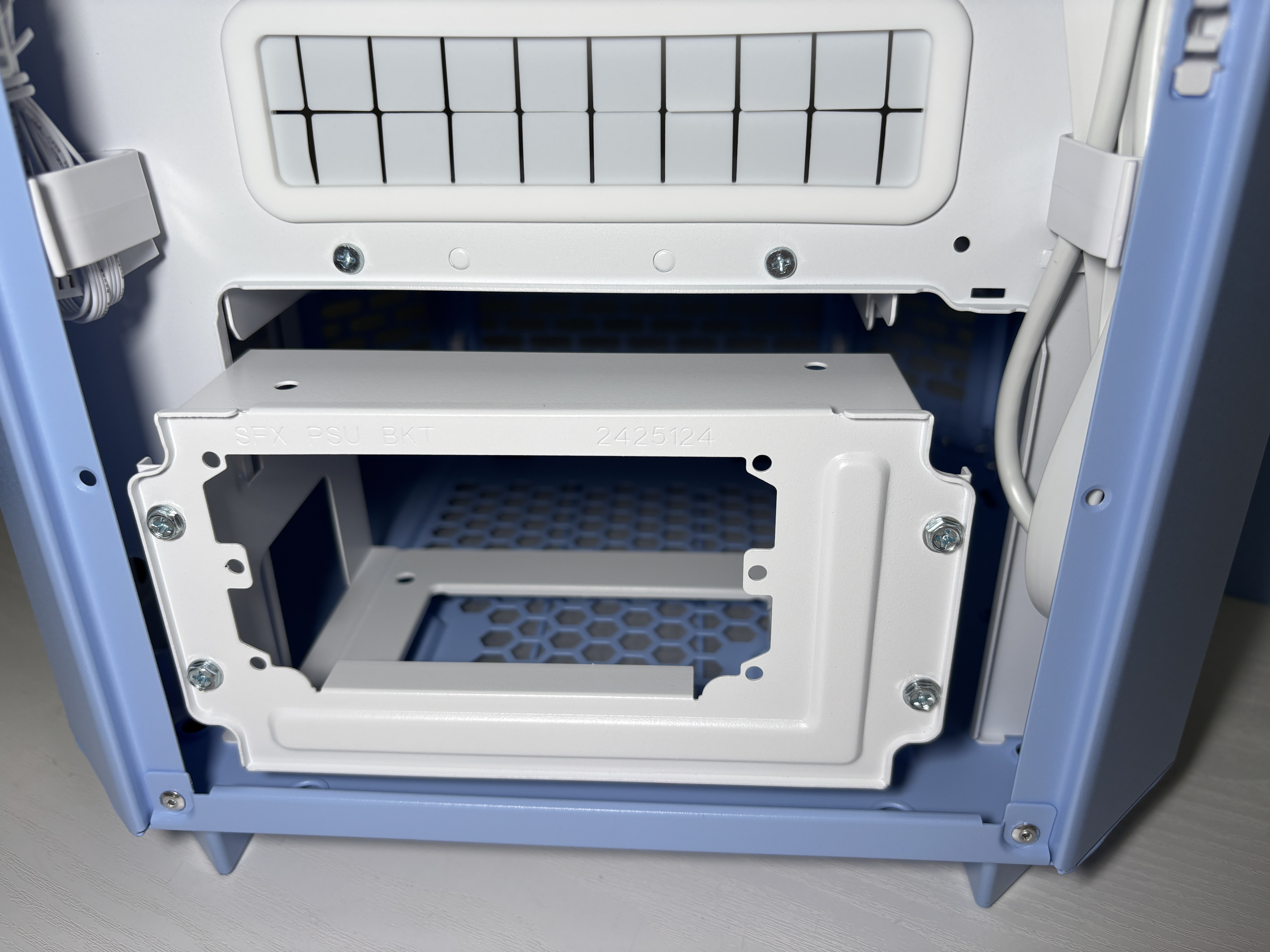

▲或許是因為只支援 itx 主機板,所以容易讓人與 SFX 小電源綑綁在一起,預設的電源安裝支架就是比較小的 SFX 或 SFX-L 的鎖孔規格,對於能夠安裝到 20 公分 ATX 電源空間來說,這塊有點沒必要~
▲相信多數人非得是因為空間逼迫的關係,否則還是更傾向選擇 ATX 電源,此時還需要特地從附件盒拿出來替換,稍微有點多此一舉,畢竟在購買 SFX 小電源的內容配件中,通常都會額外附一塊 SFX 轉 ATX 的轉接支架~

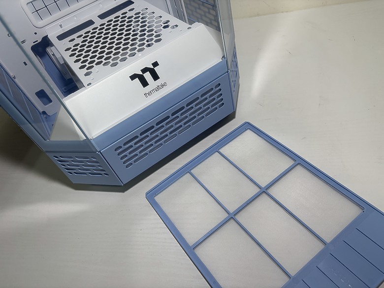

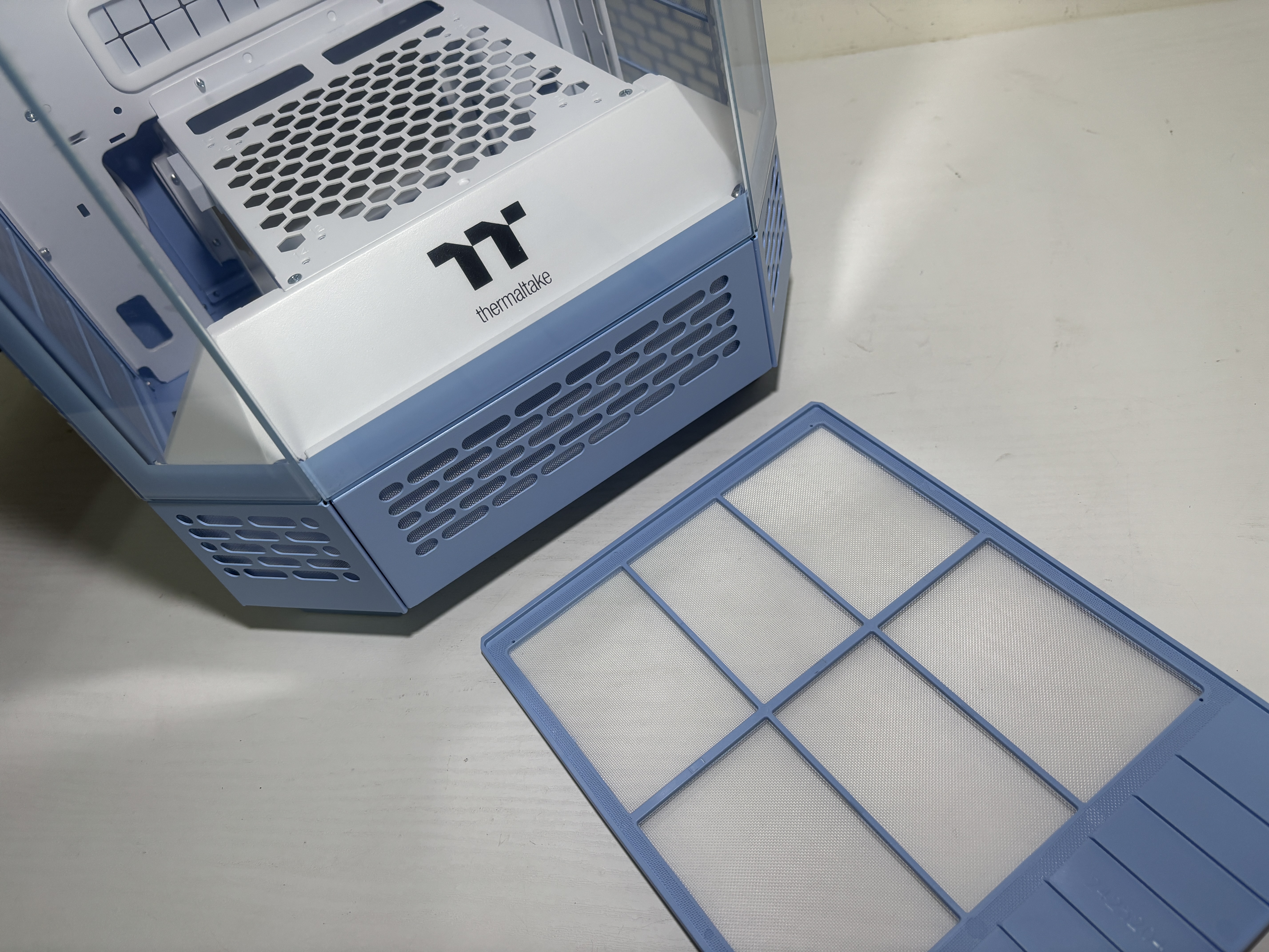

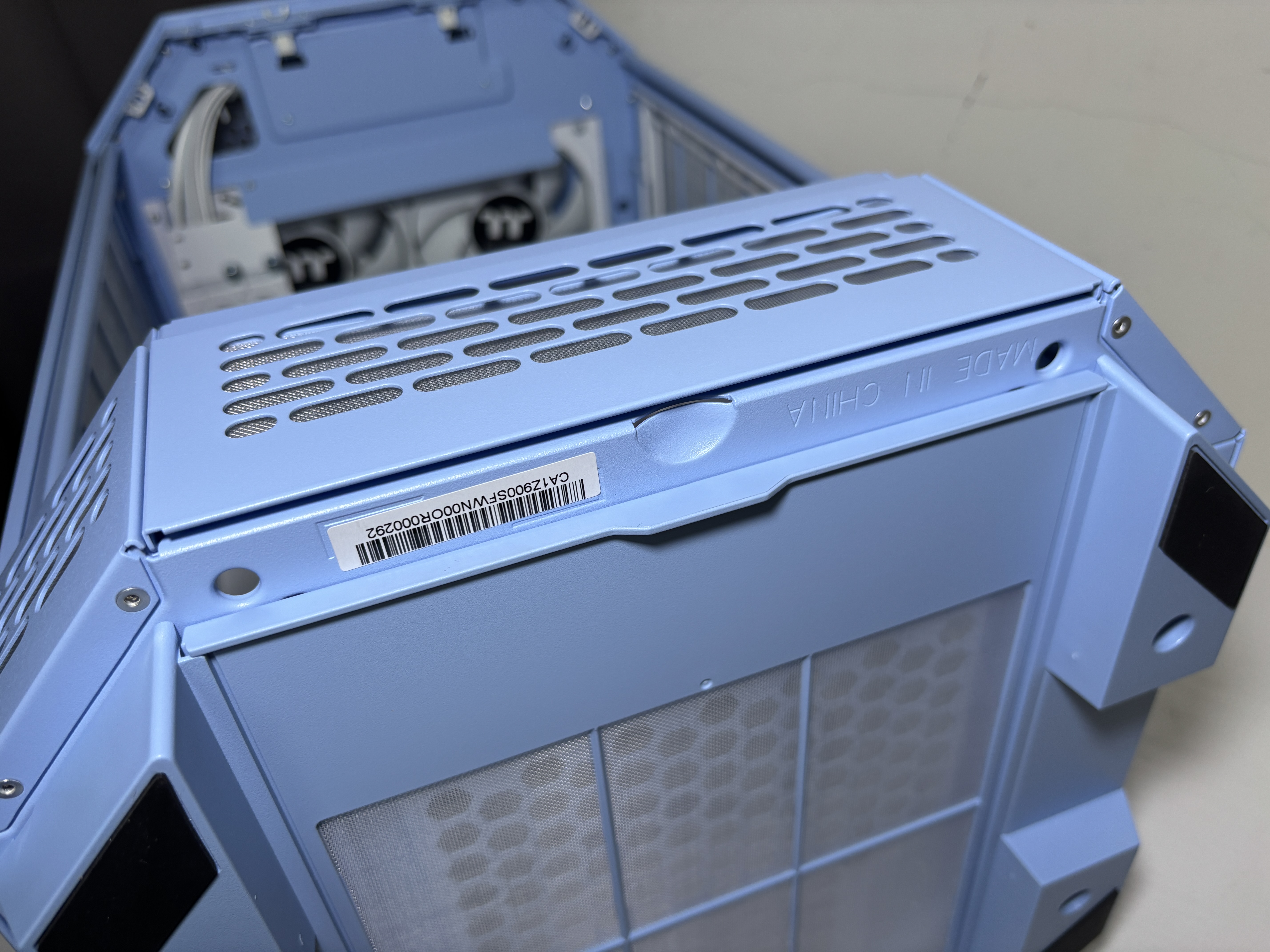

▲底下附了六塊肌大面積的緻密防塵濾網,從前面即可抽取出來,在日後清潔維護上相當方便~

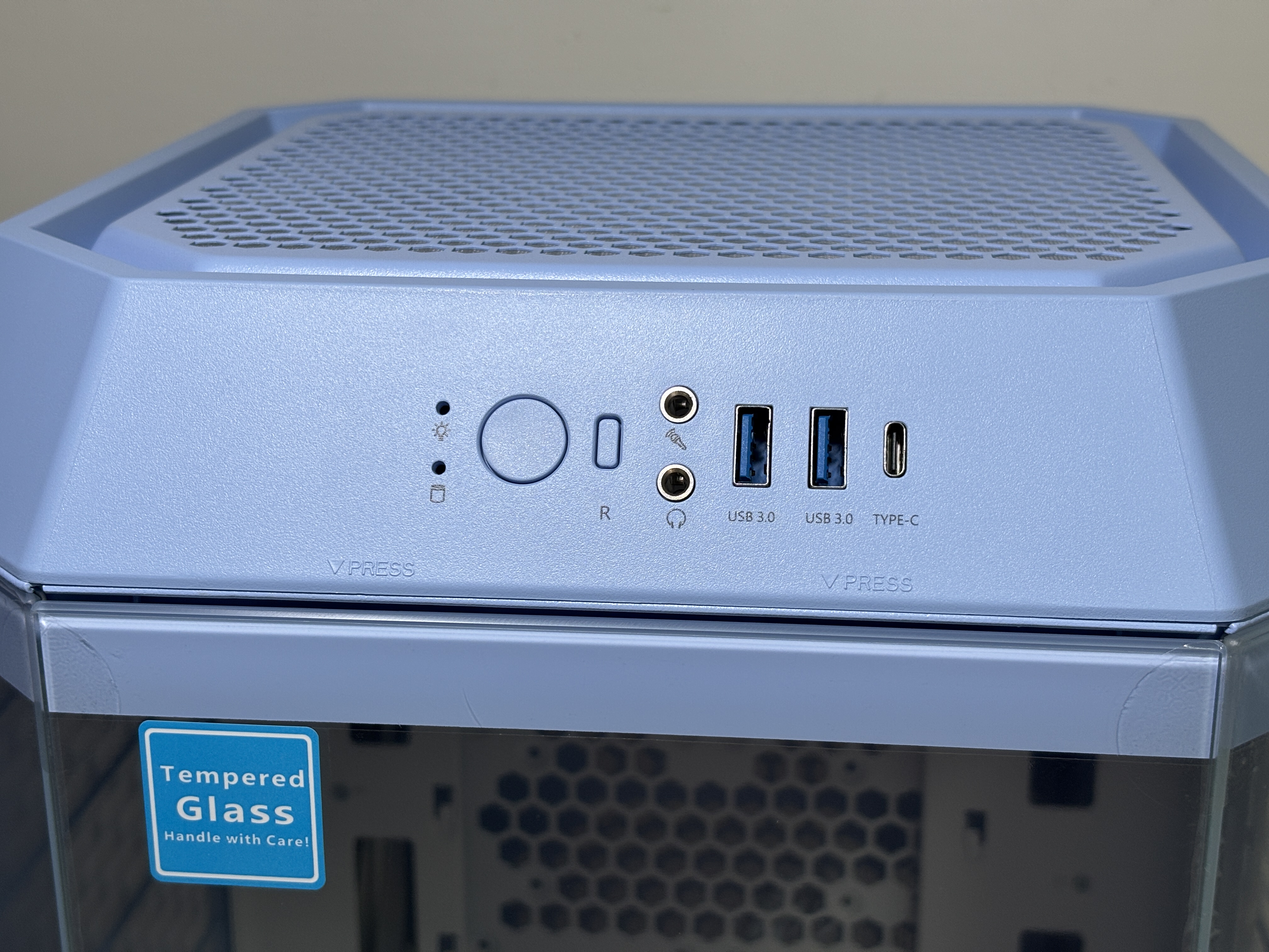

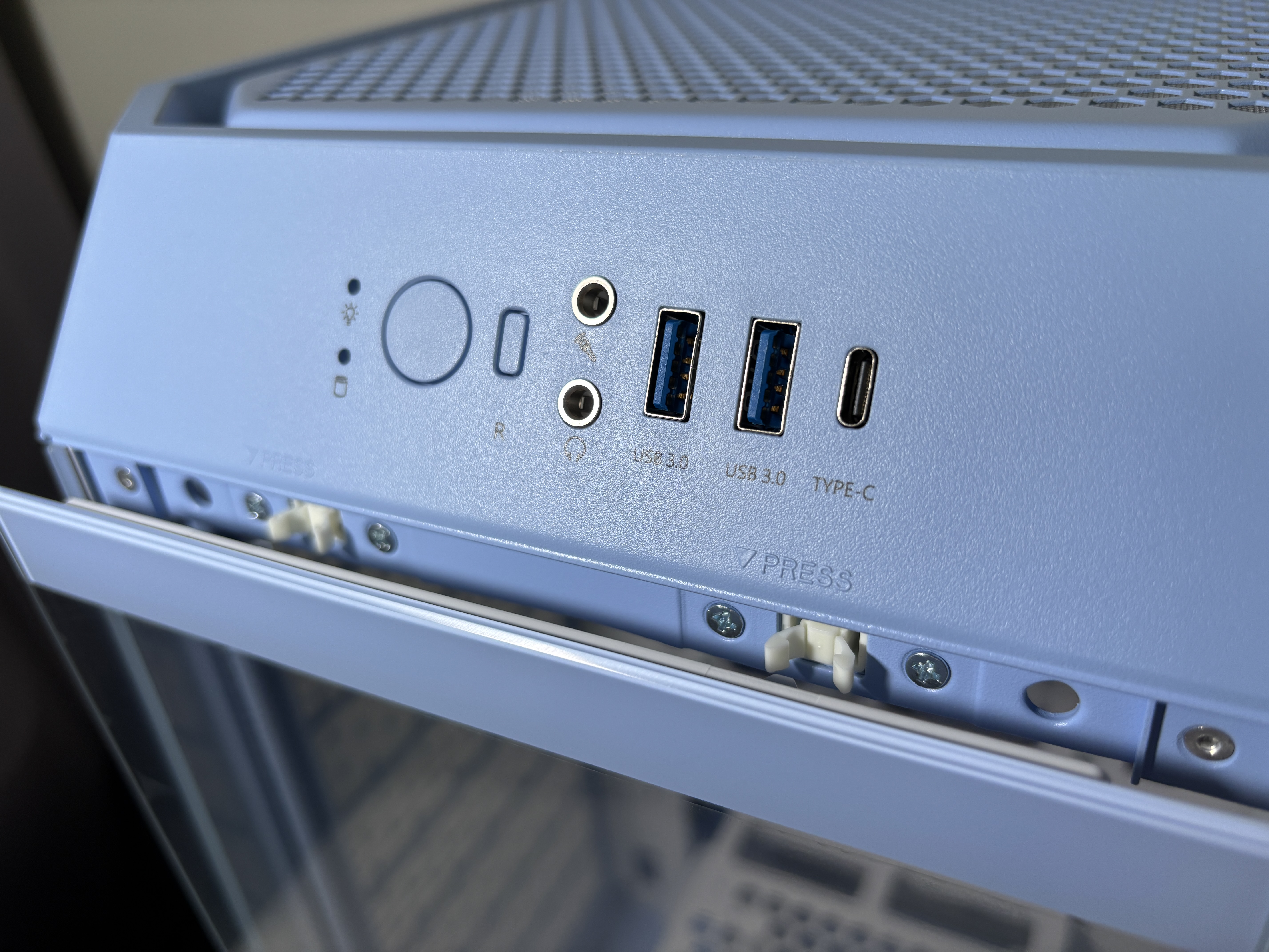

▲相比起舊款的 The Tower 系列,新款在 I/O 的位置都往中間靠攏,不過給的東西都是一樣的,開機、重新開機鍵、單獨的耳機、麥克風孔、標配的 2A1C

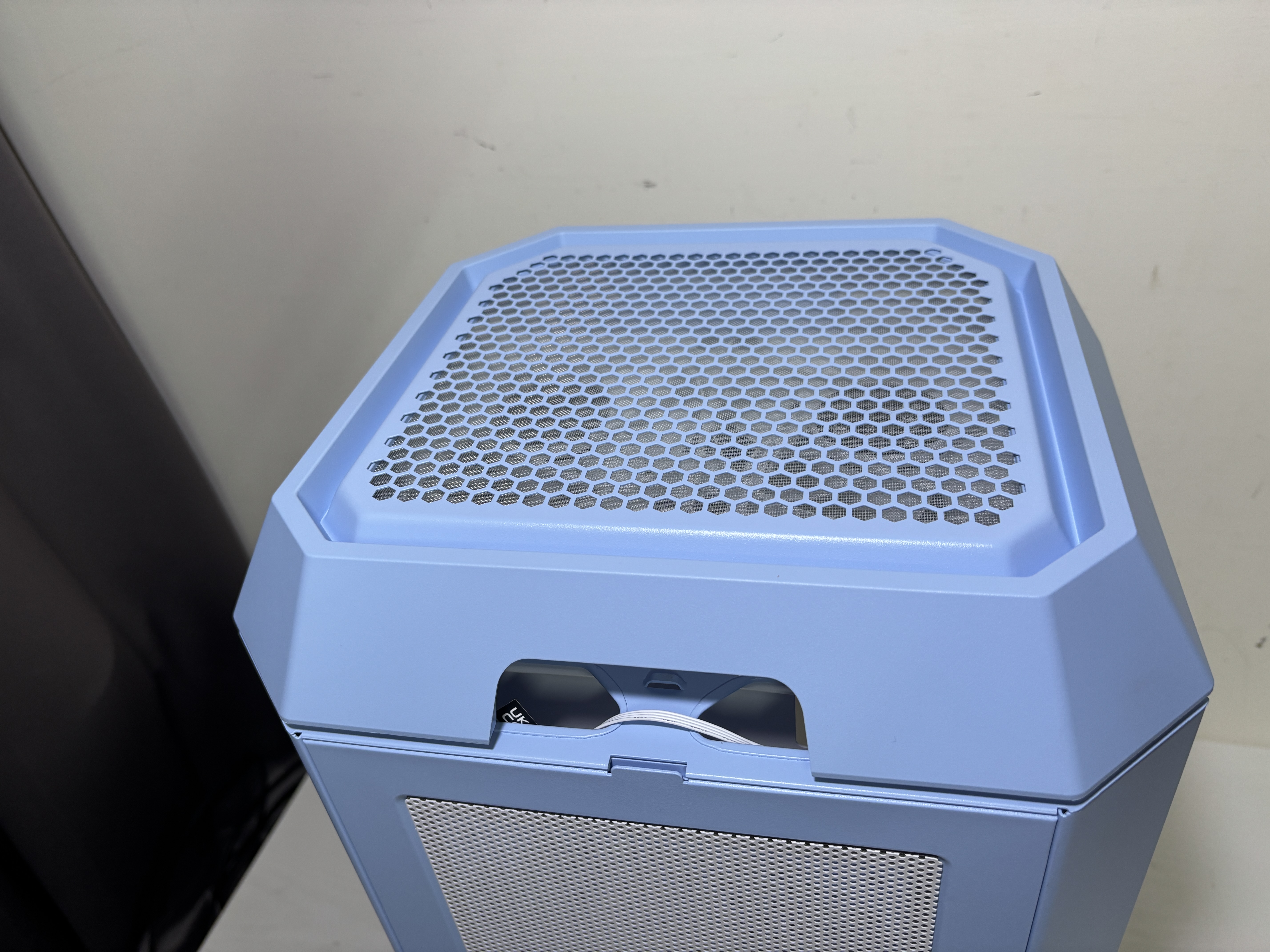

▲頂蓋主體是塑料面板,側邊一整圈僅在後面留有開孔,方便施力拆下的同時,也是為組裝好之後讓線材可以走線~

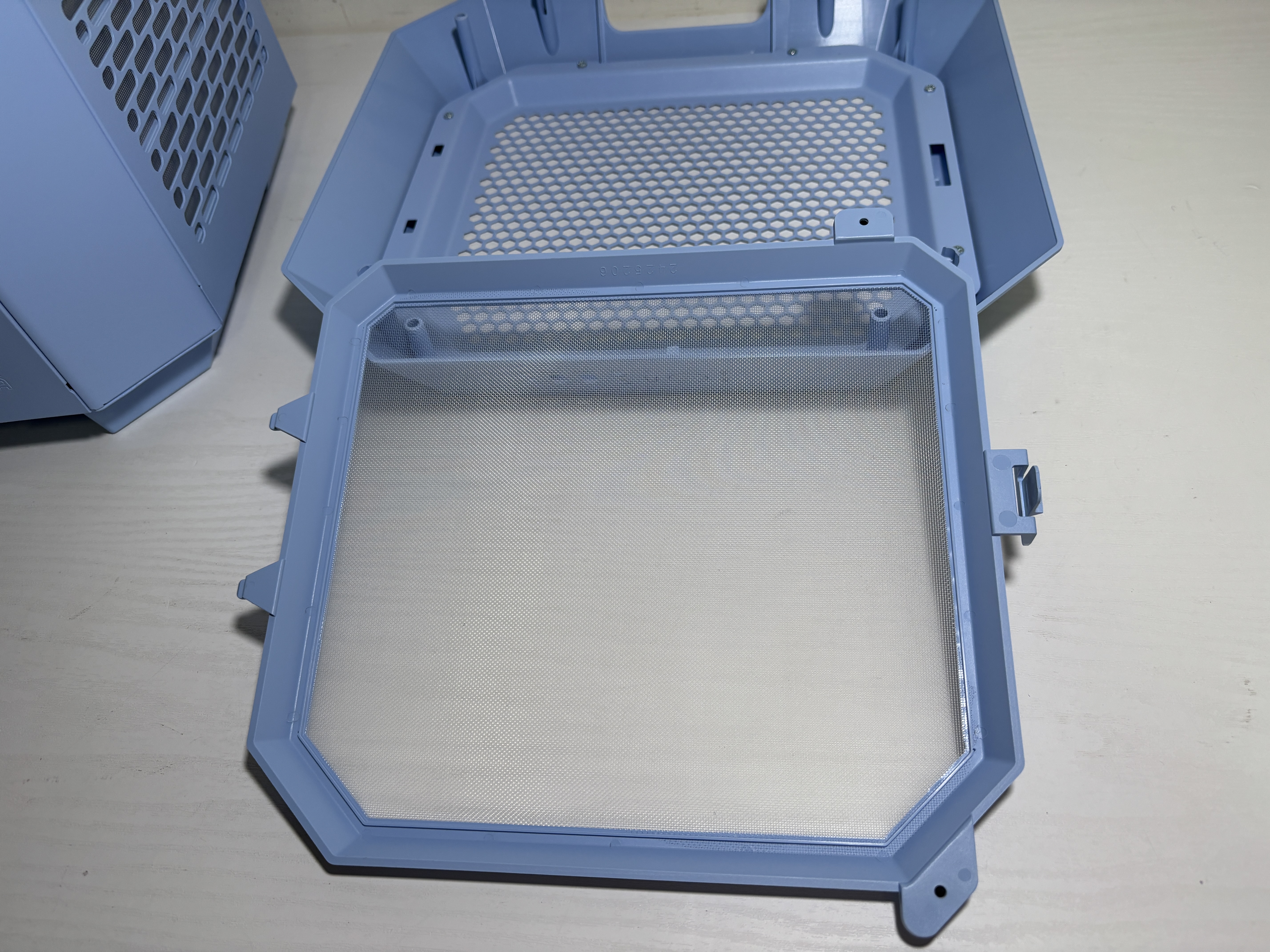

▲頂蓋裡面也同樣附了一個卡扣式的緻密防塵濾網

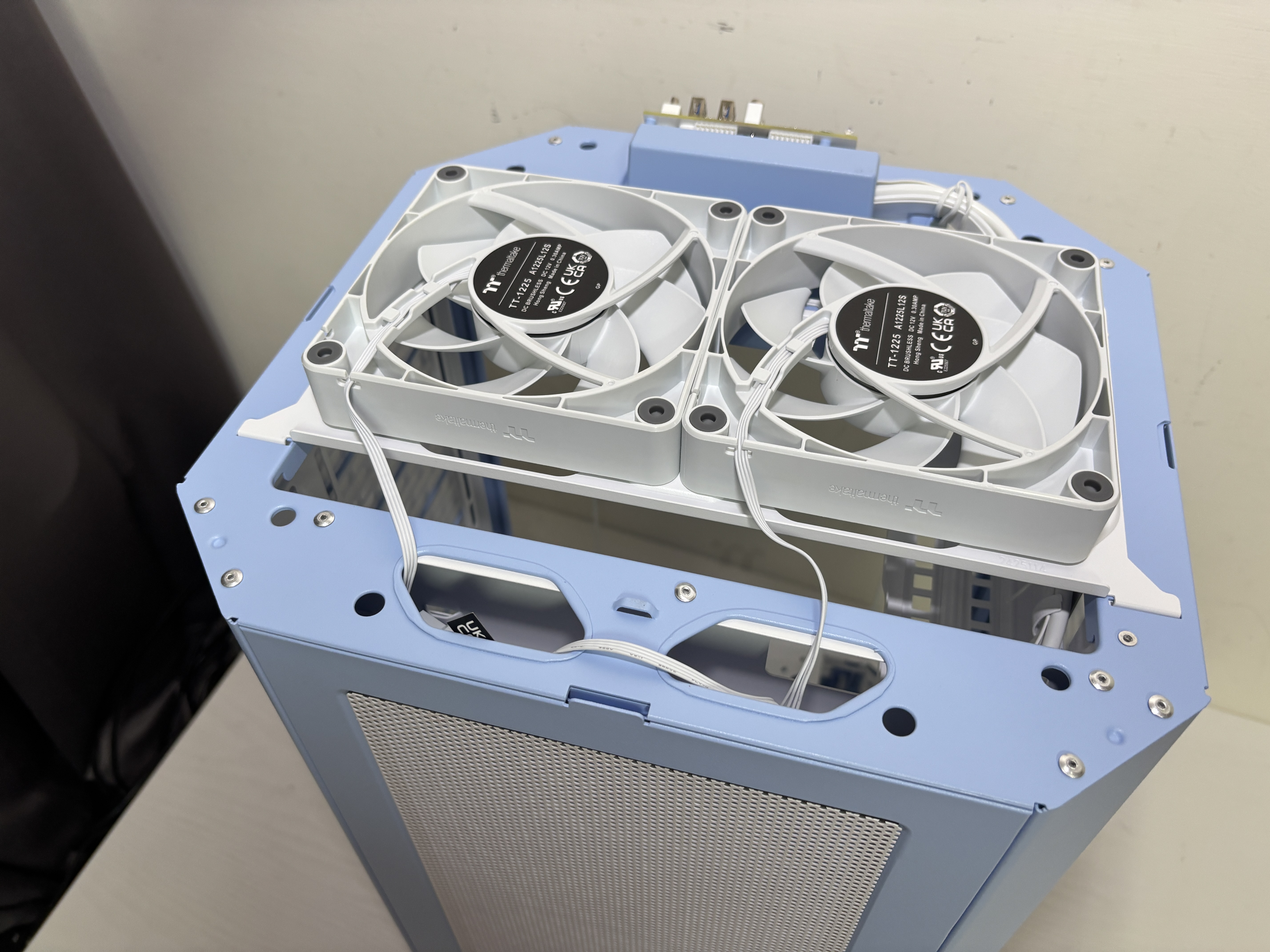

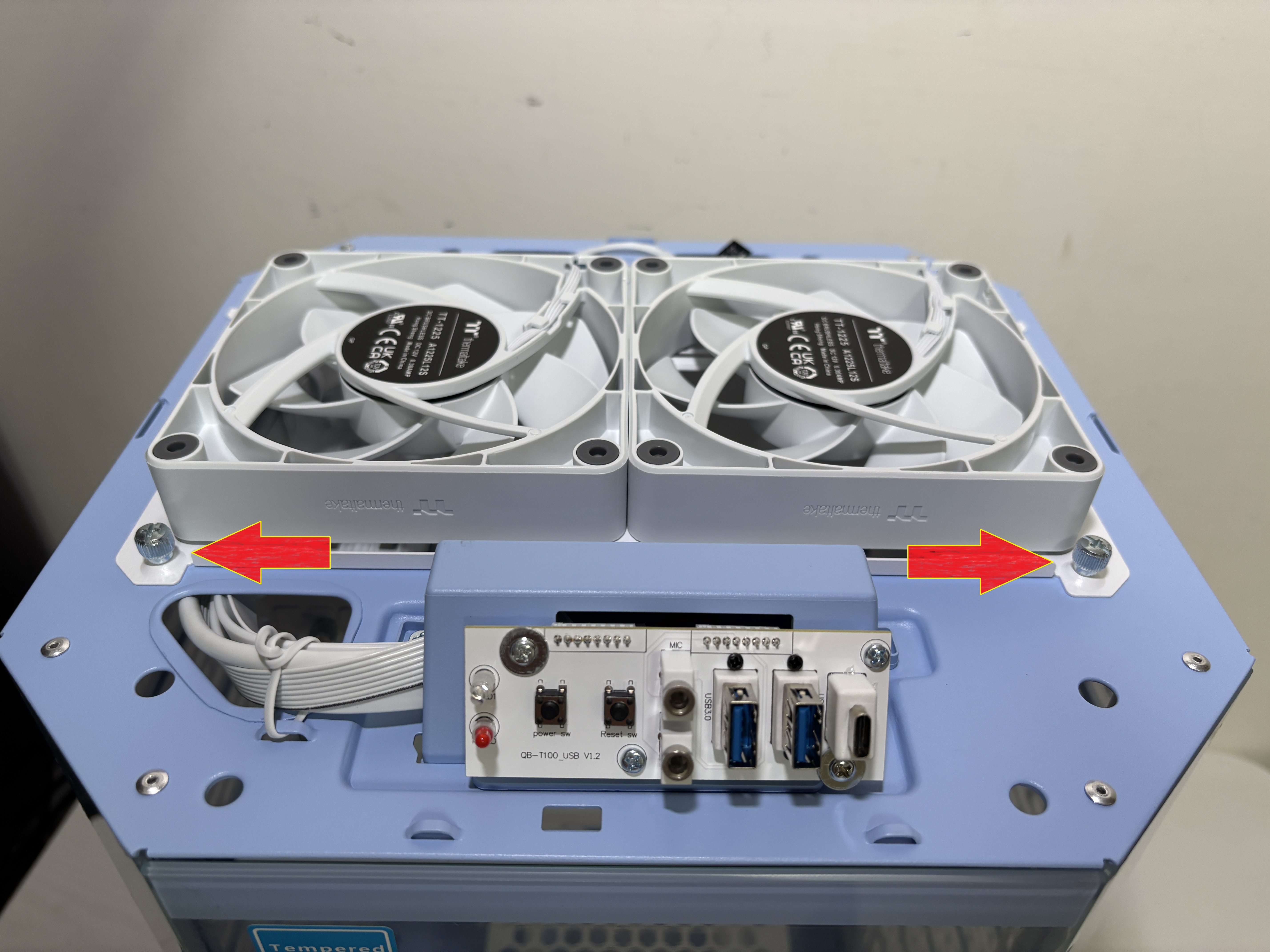

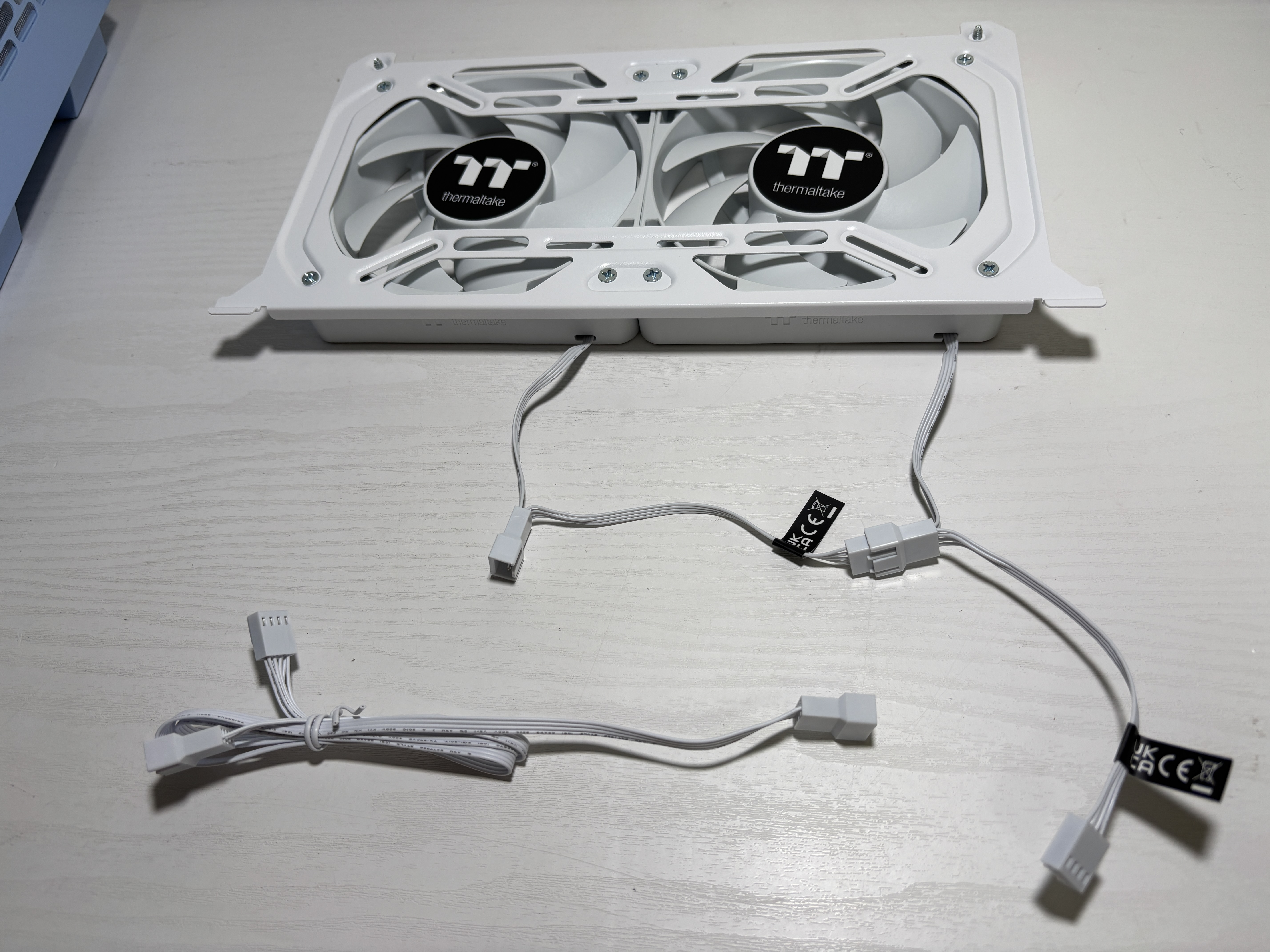

▲頂部預先安裝了兩個 12 公分風扇來排風,型號是 CT120 PWM,滿速為 2000 RPM,關於它們兩的噪音表現,後續會再進行實測!

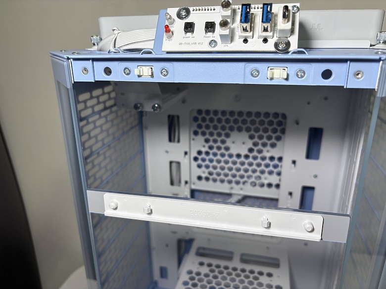

▲這兩個風扇固定在頂部的一塊支架上,透過正面的左右兩個手轉固定螺絲安裝在上面

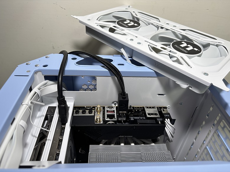

▲擰開兩個固定螺絲之後就可以掀起它的支架,在日後有需要插拔主機板後 I/O 的裝置或是螢幕線的時候就很方便

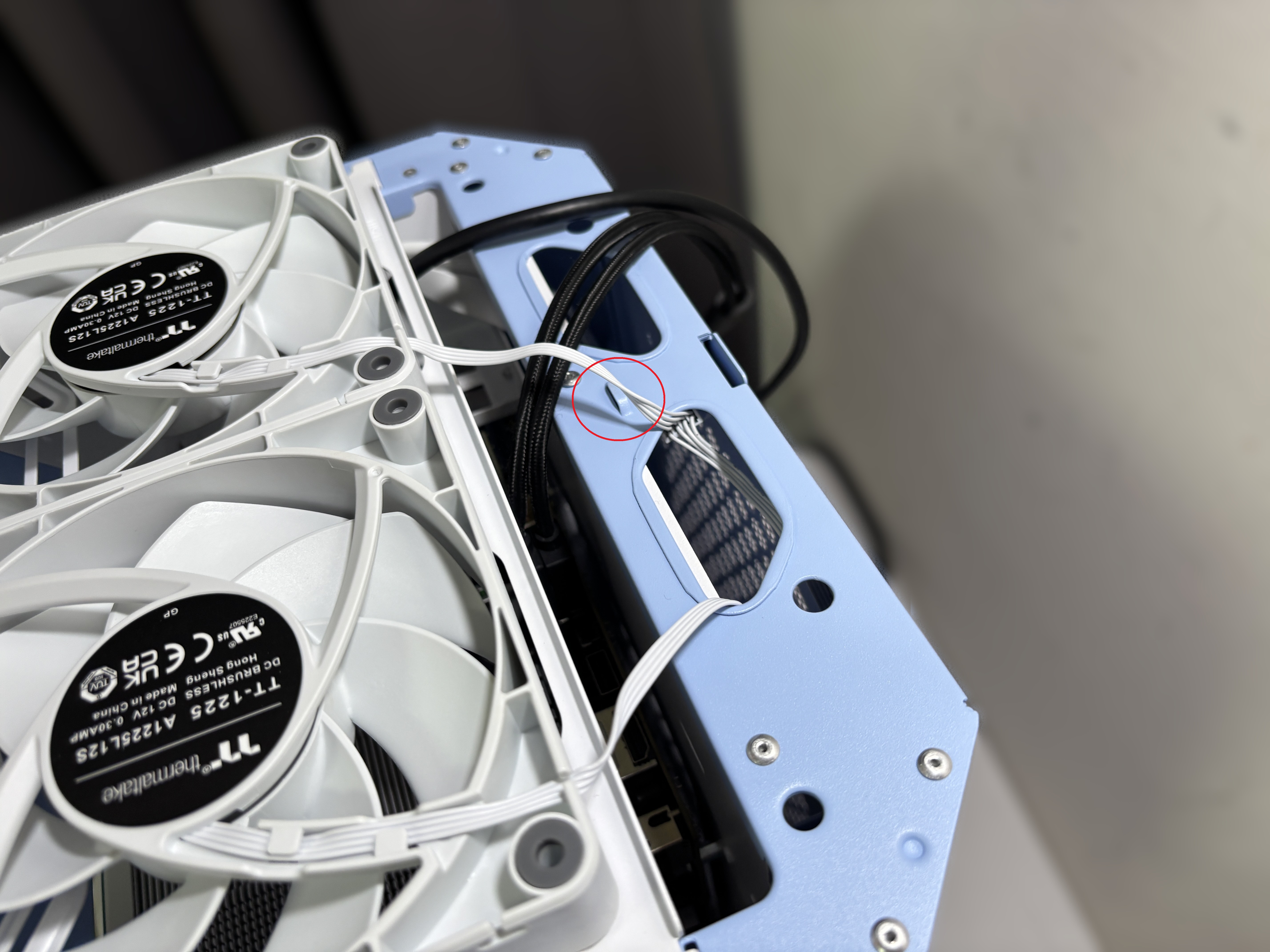

▲兩個風扇採用較短的子母串接菊花鍊設計,串接在一起之後再由一個延長線來接到主機板上,同時也保留有多一個串接口,這對於風扇接口的 itx 主板來說是件好事~

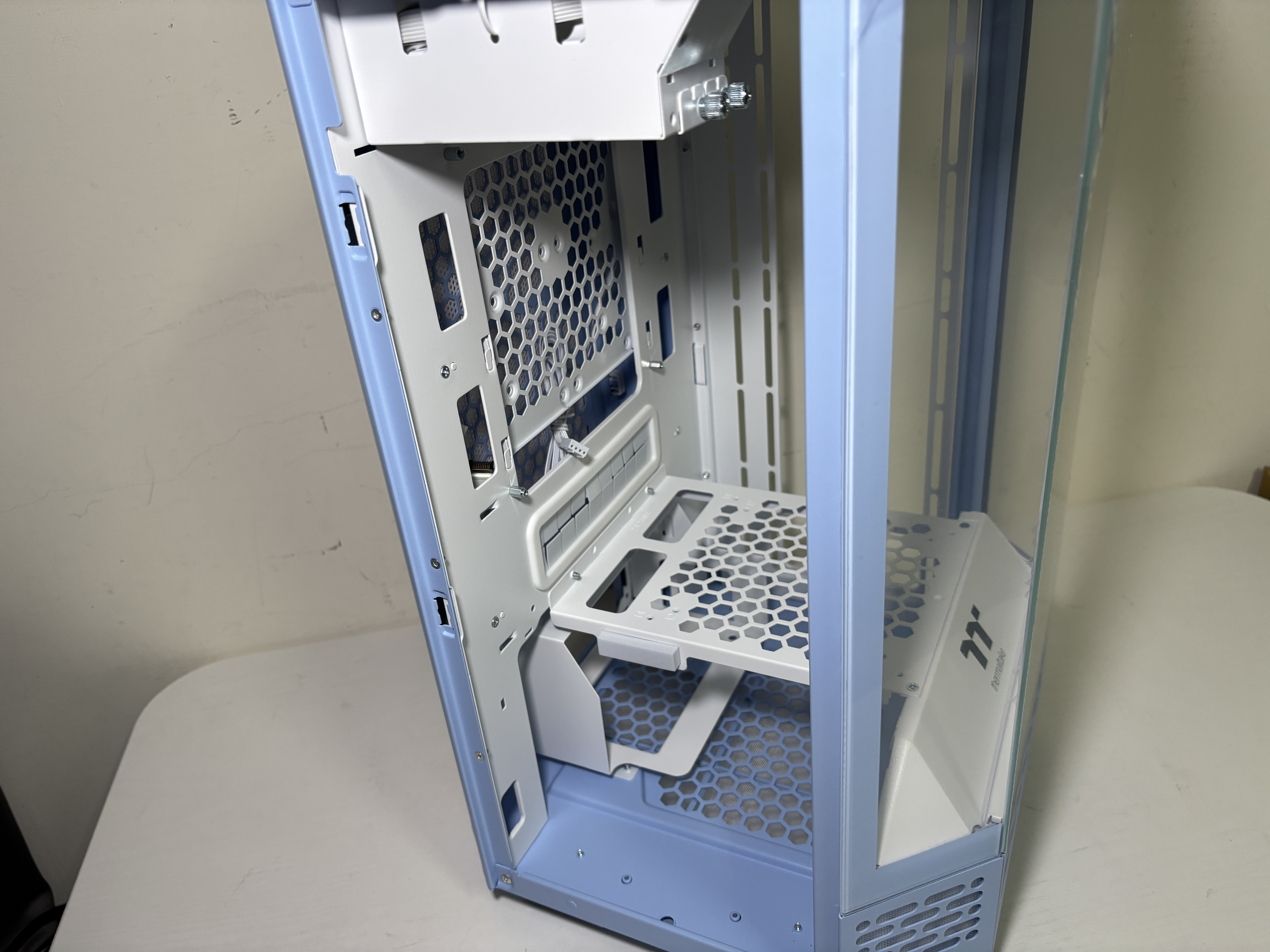

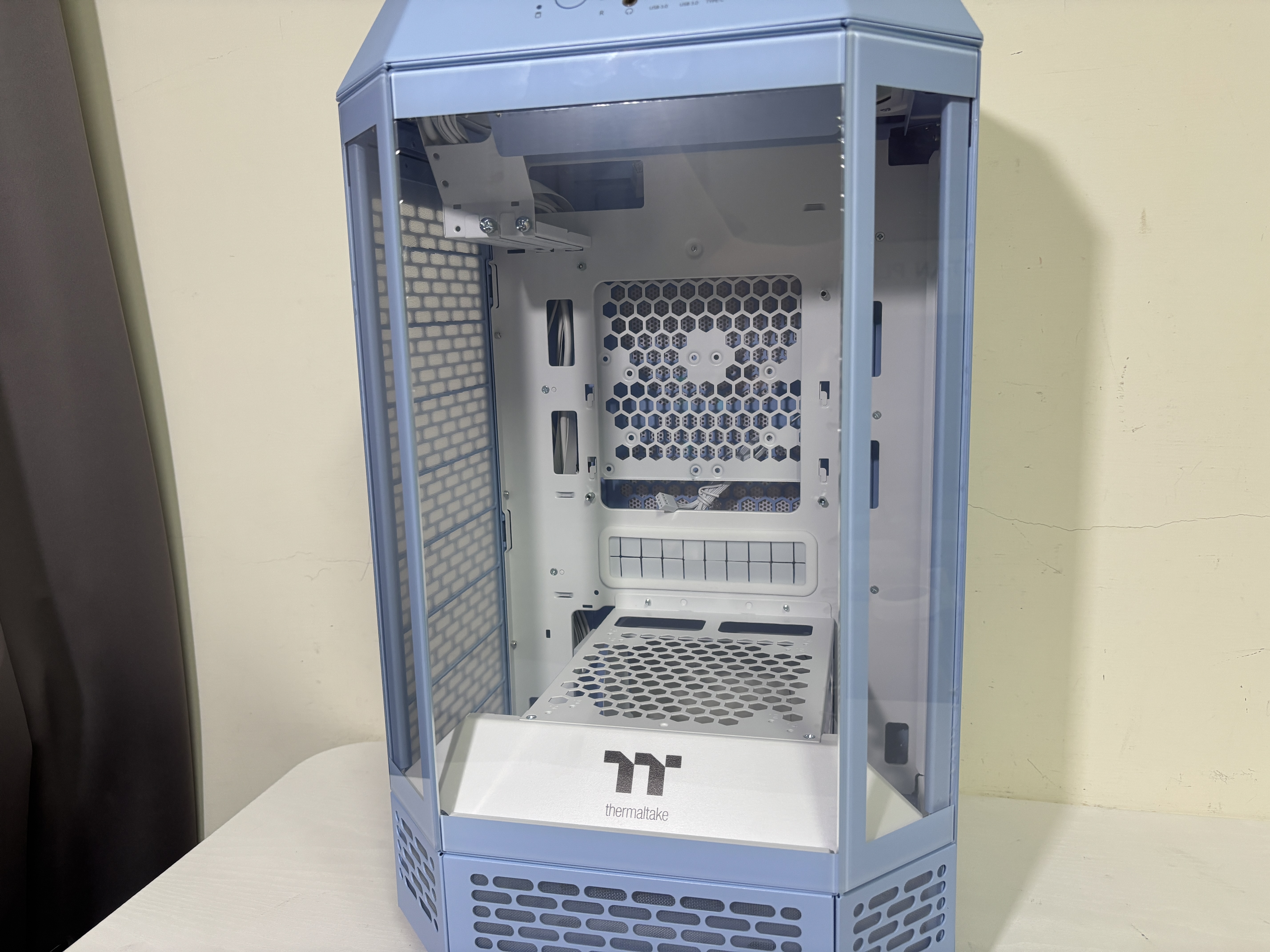

▲面對正面的左側是顯示卡安裝的區域,最長可以容納 360mm 的顯卡,差不多就是目前旗艦級的 RTX 5090 長度,雖然可以塞得下,但為了拆裝上的靈活性,建議還是多保留個兩公分左右的空間為佳
▲在電源艙上方的風扇支架,左側安排了一塊泡棉,可以為顯卡背板與鐵架側邊做個緩衝,這個設計相當貼心~
▲對於較短的顯卡,像是小於 245mm 長度的 Dual、Eagle,可以透過附件中的電源艙側邊護蓋來起到一個較為美觀的遮擋效果~

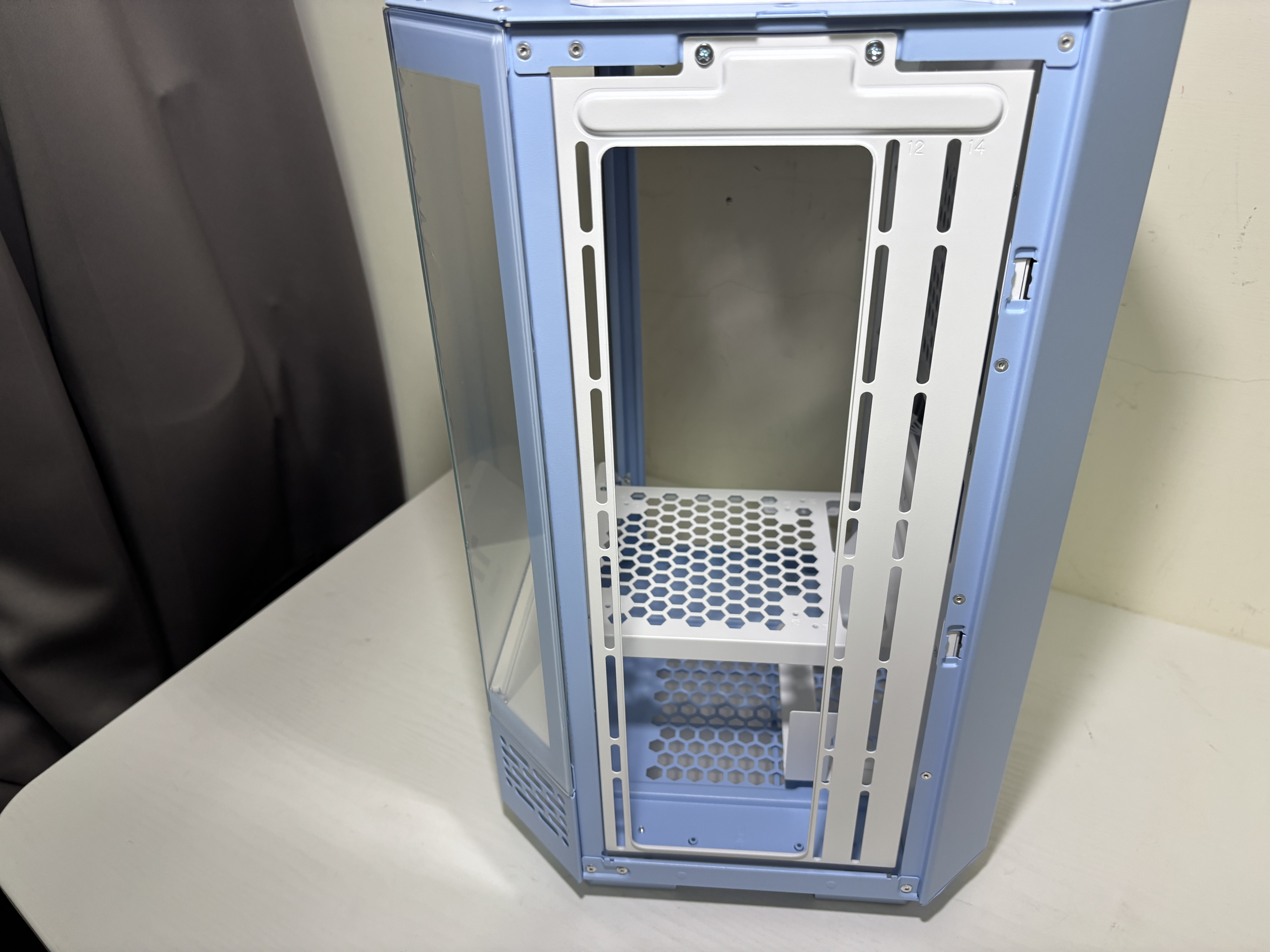

▲面對正面的右側是水冷排或是風扇安裝的區域,支援最大 360mm 的水冷或是兩個 14 公分風扇,要裝 280mm 水冷也不是不行,但就是要自己評估一下對於 CPU EPS 線材的擠壓程度!

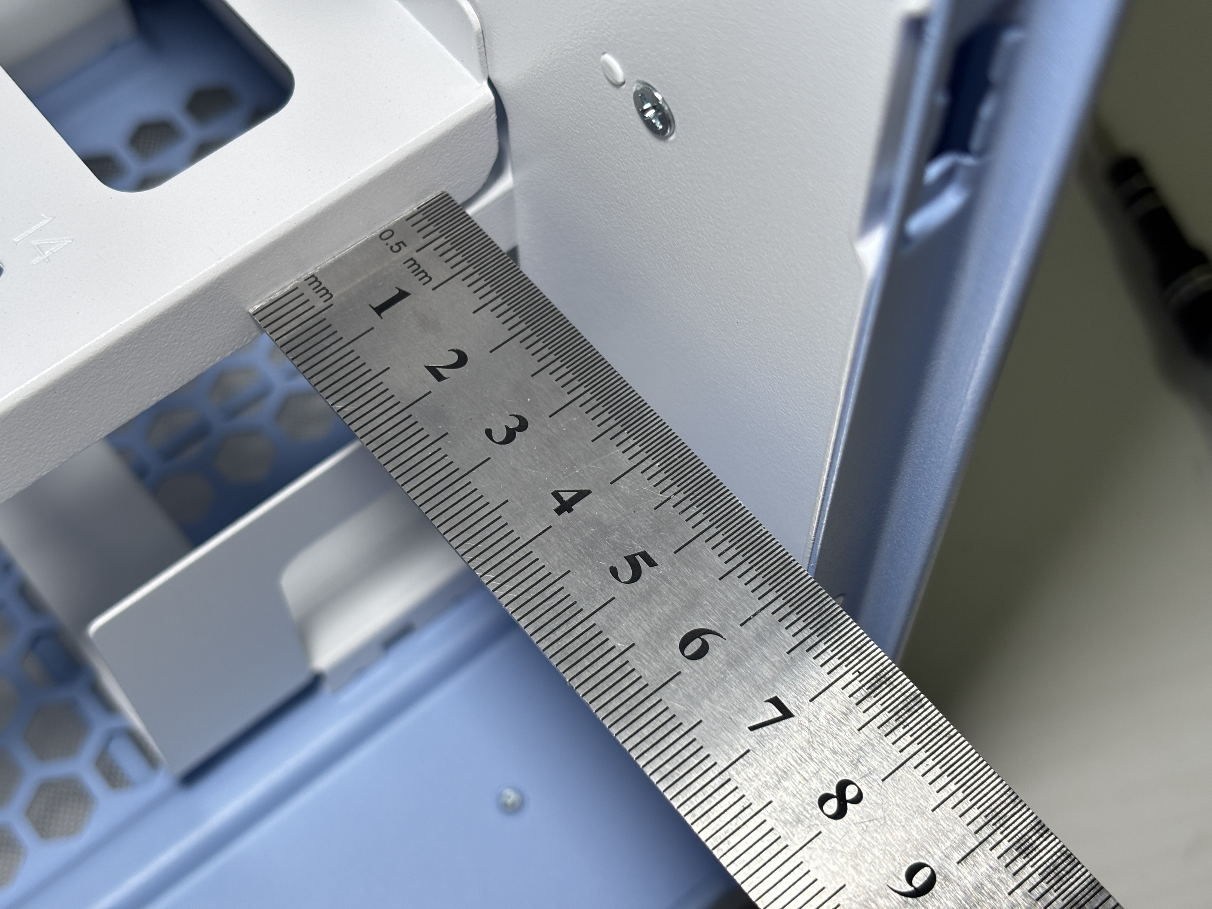

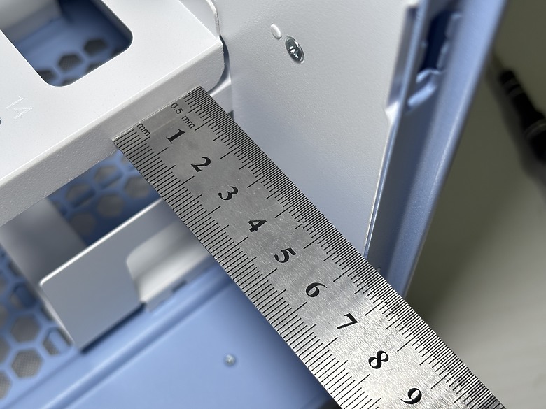

▲實際厚度量測大約接近六公分,不過扣除一些螺絲頭以及風扇墊片的厚度來說,官方給的 57mm 已經是極限,對於一般 27mm 冷排 + 25mm 風扇的標準水冷來說,空間算是相對充裕,不是特規的話就不用太擔心~

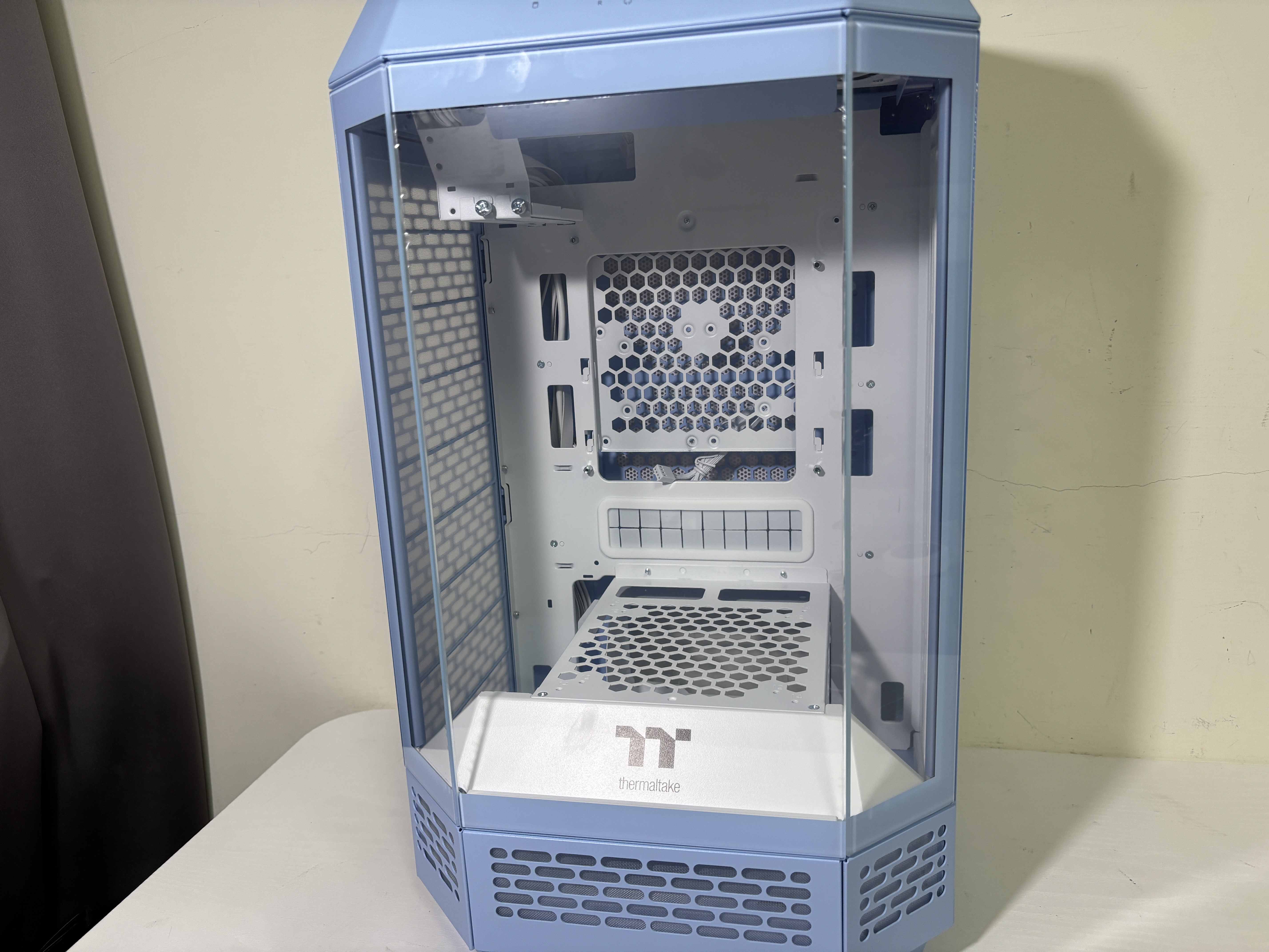

▲在正面的玻璃上做了壓彈式的拆裝設計,在家中的櫃門算是蠻常見的,居然把它應用在機殼的玻璃面板上,這個思路相當有趣~
▲在手感上相當舒服,下方的卡榫有一定程度的防脫落能力,能避免不小心誤按到就讓玻璃掉下來的風險,而正面的大塊玻璃與兩側的小塊玻璃並非一體
▲左右兩側的小塊玻璃就仍然維持著常見的球型卡扣設計,這三塊玻璃厚度皆為 3mm
▲而左右這兩塊玻璃也是可以互相對調位置的,正常來說看到的景象會是這樣,中間與兩側的玻璃交接處是透明的
▲左右兩側的玻璃對調之後就會看到邊框,蛤?你說這樣也是還蠻不錯看的,那就這樣吧~

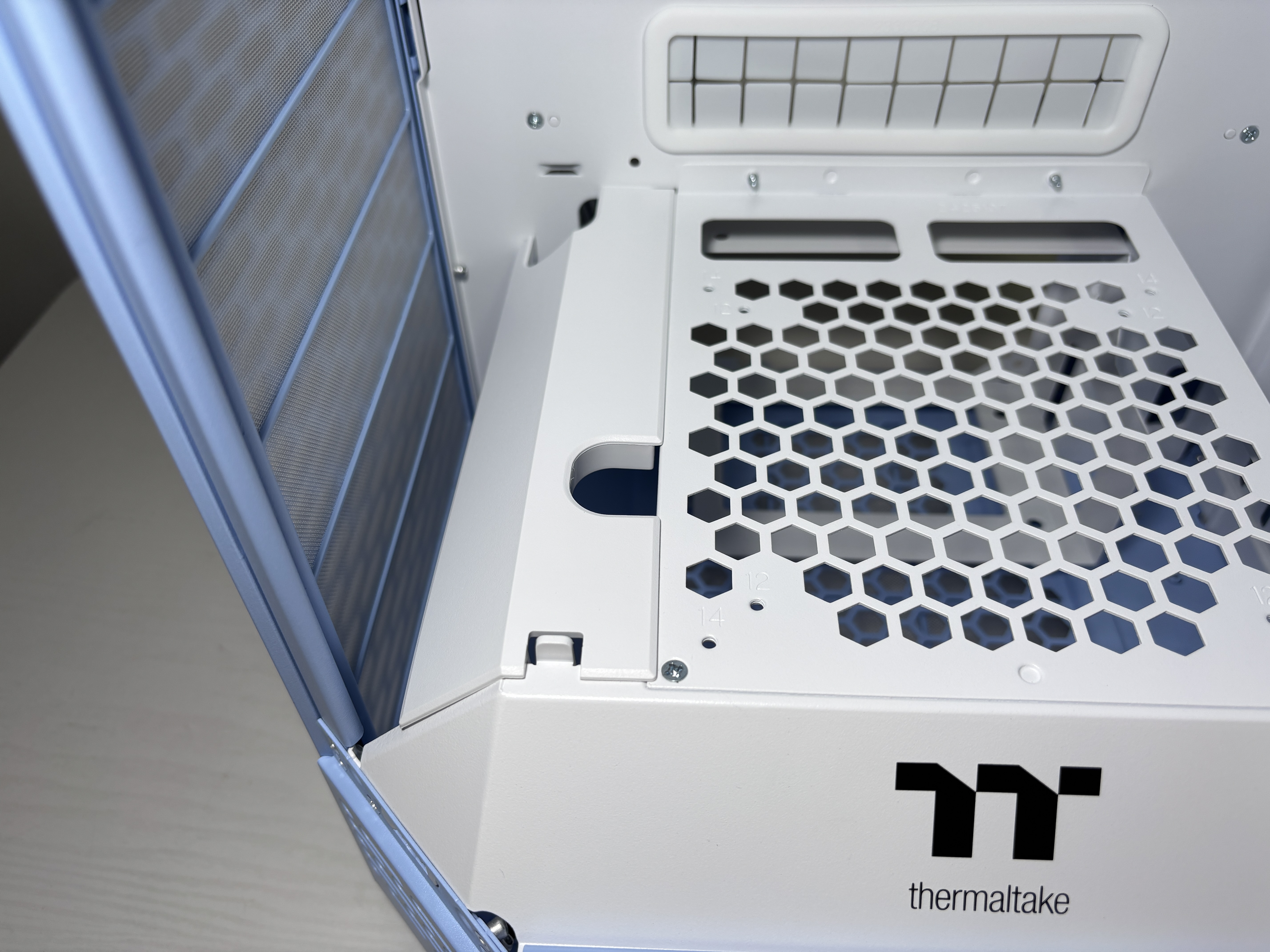

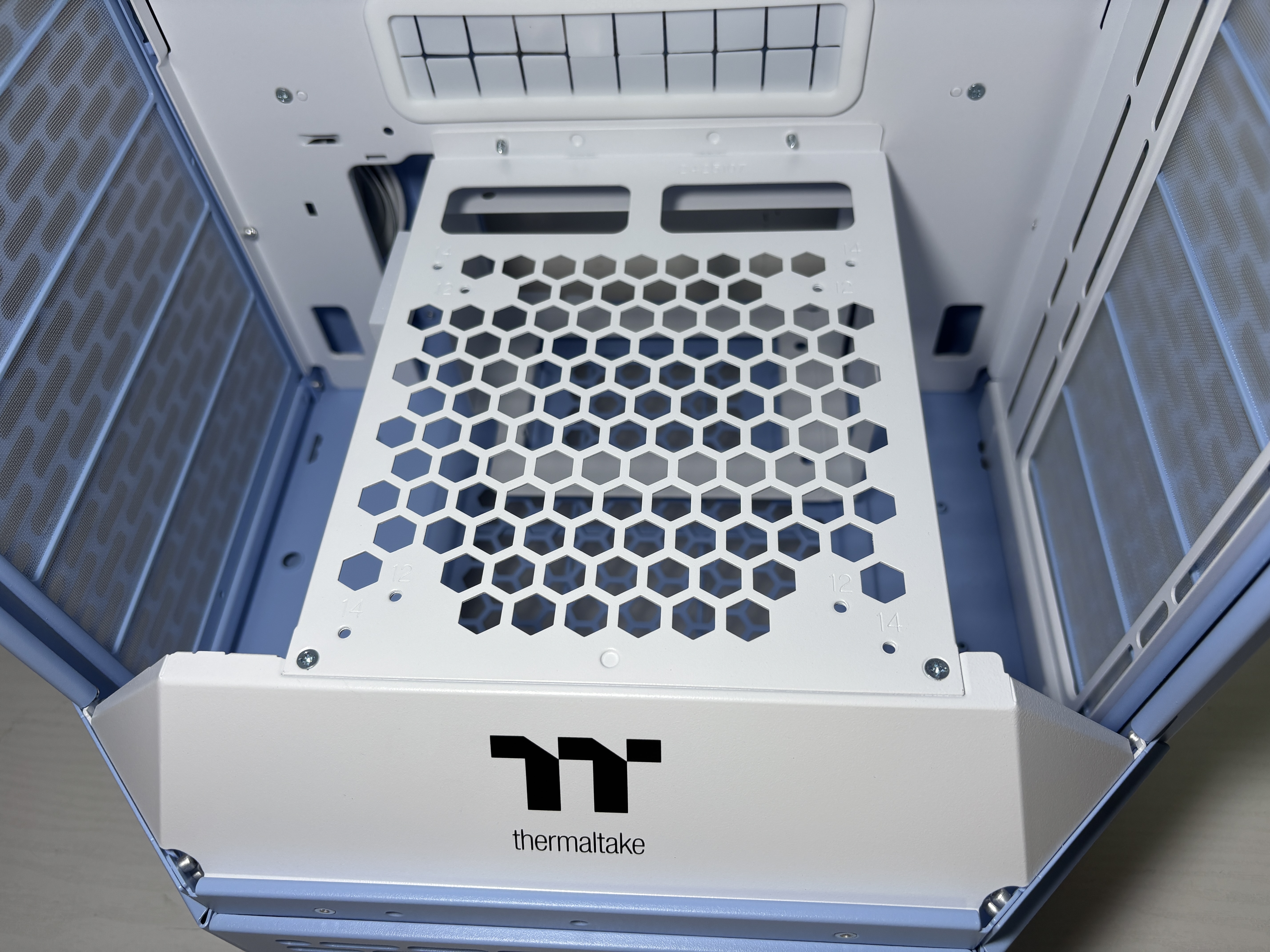

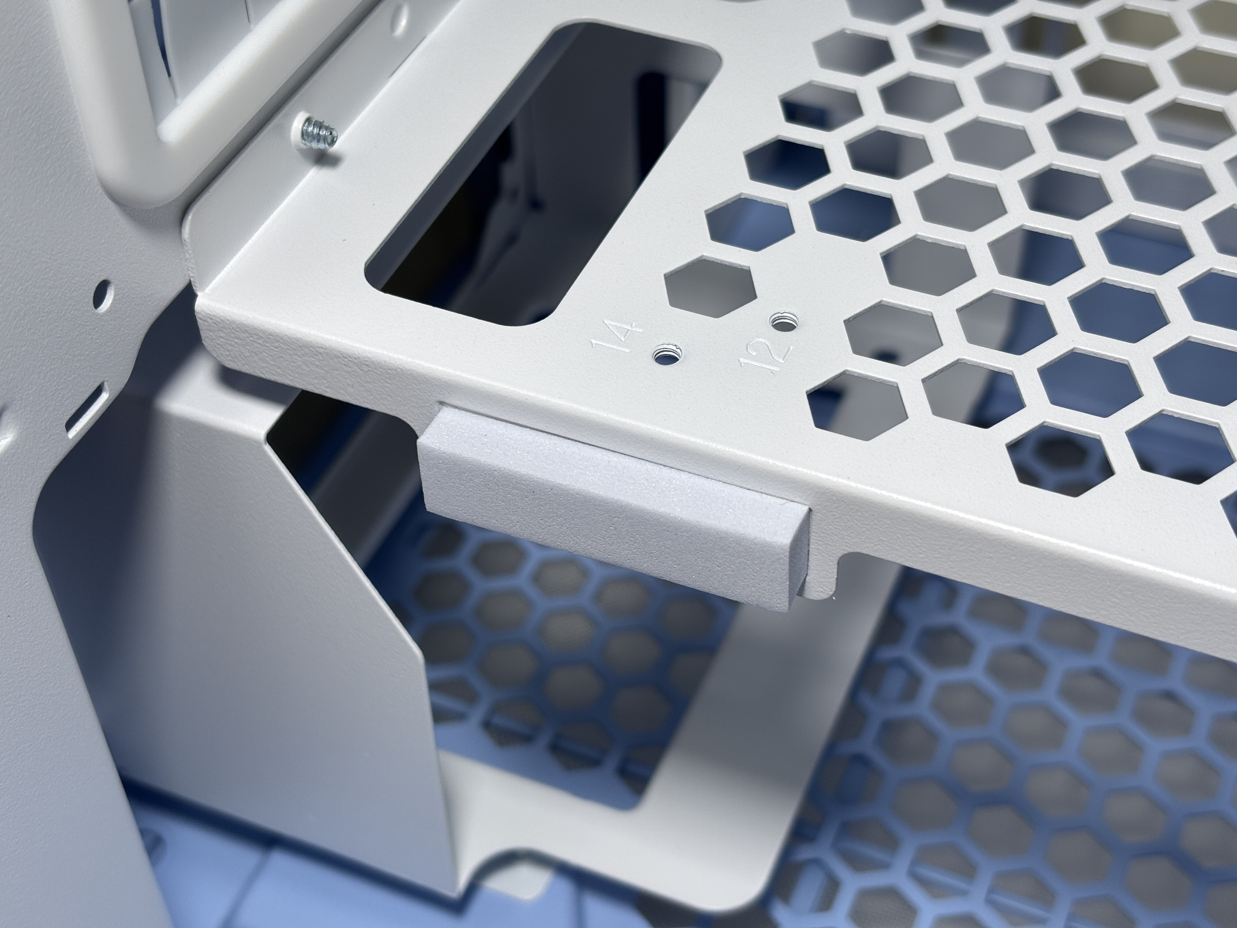

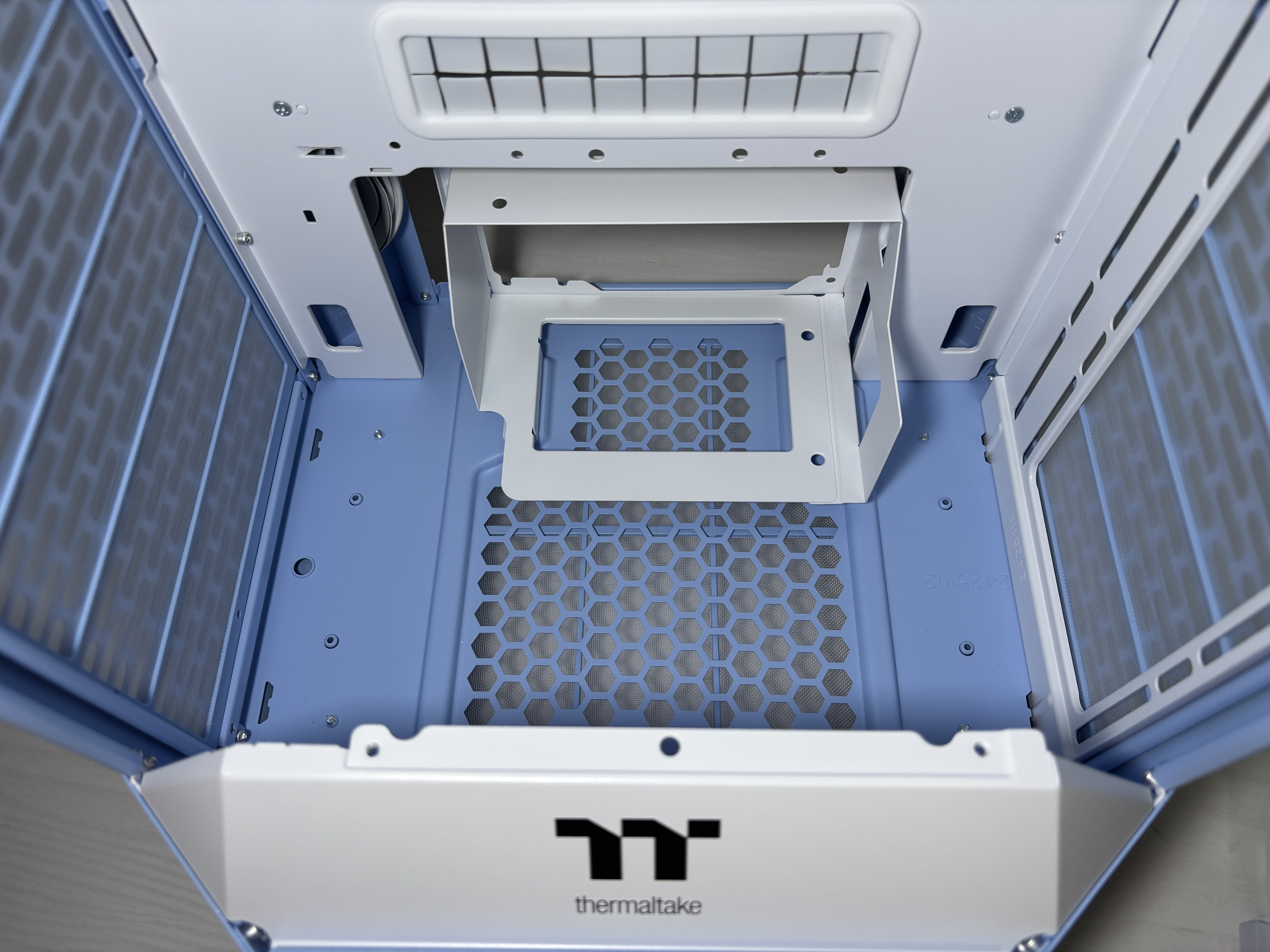

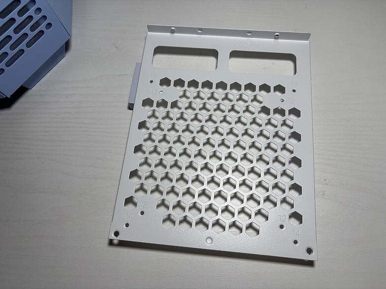

▲在電源艙上方的風扇支架,可以安裝一個 12 或 14 公分的風扇來協助進風,跟底下的電源還保有約兩公分左右的距離,加上是開放式的空間,不用擔心因為電源的長度而去影響到進氣的效率~
▲這塊風扇支架做了可單獨拆卸的模塊化設計,讓風扇拆裝時更加簡便,但建議安裝 12 公分風扇即可,14 公分的風扇在鎖點外圍,靠近固定螺絲的地方容易有所干涉
▲拆除掉這塊風扇支架後,對於日後想要增減線材會相當方便~

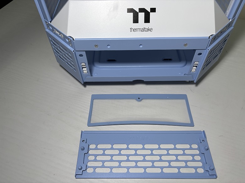

▲內部一樣附有緻密的防塵濾網,採用抽拉加上磁吸的方式固定,小小一塊的樣子還挺可愛的~
▲在這裡可以透過附件中的 LCD 螢幕配件的模塊檔板來做替換,不過 LCD 螢幕就得自己在額外購買啦~

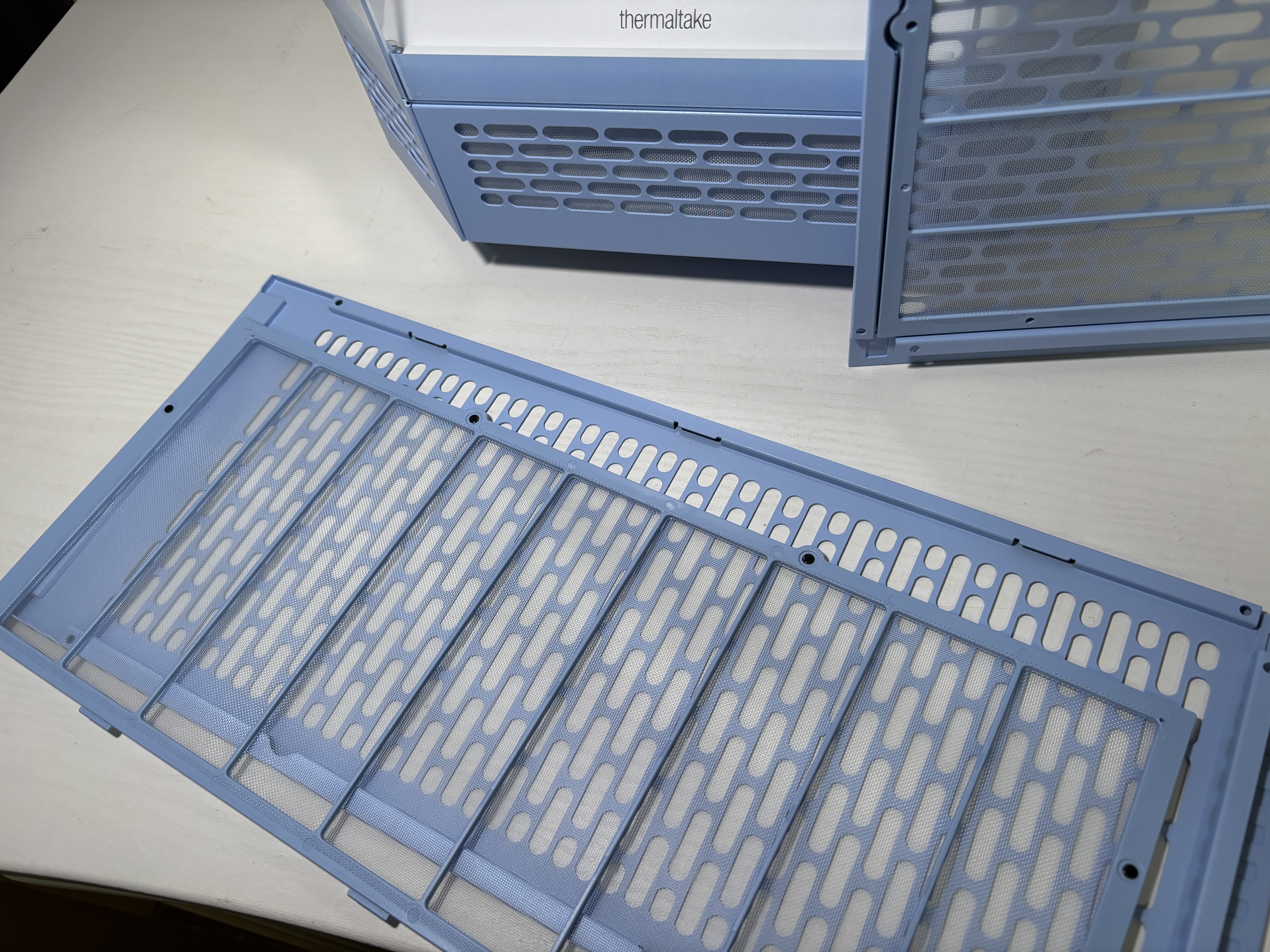

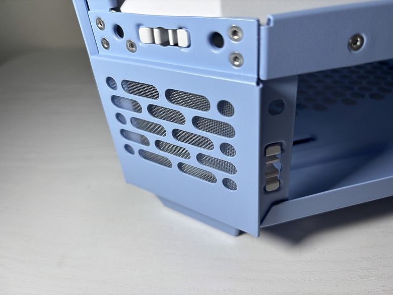

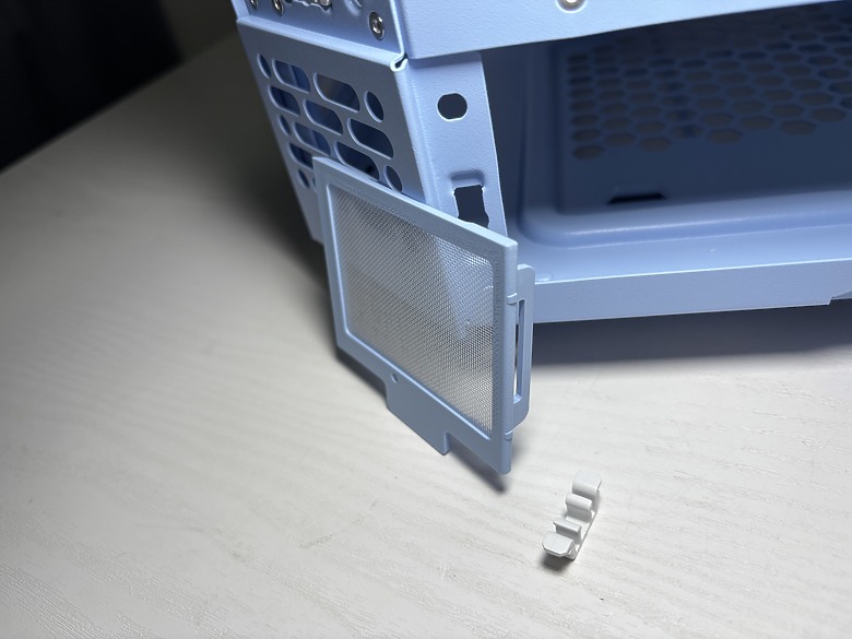

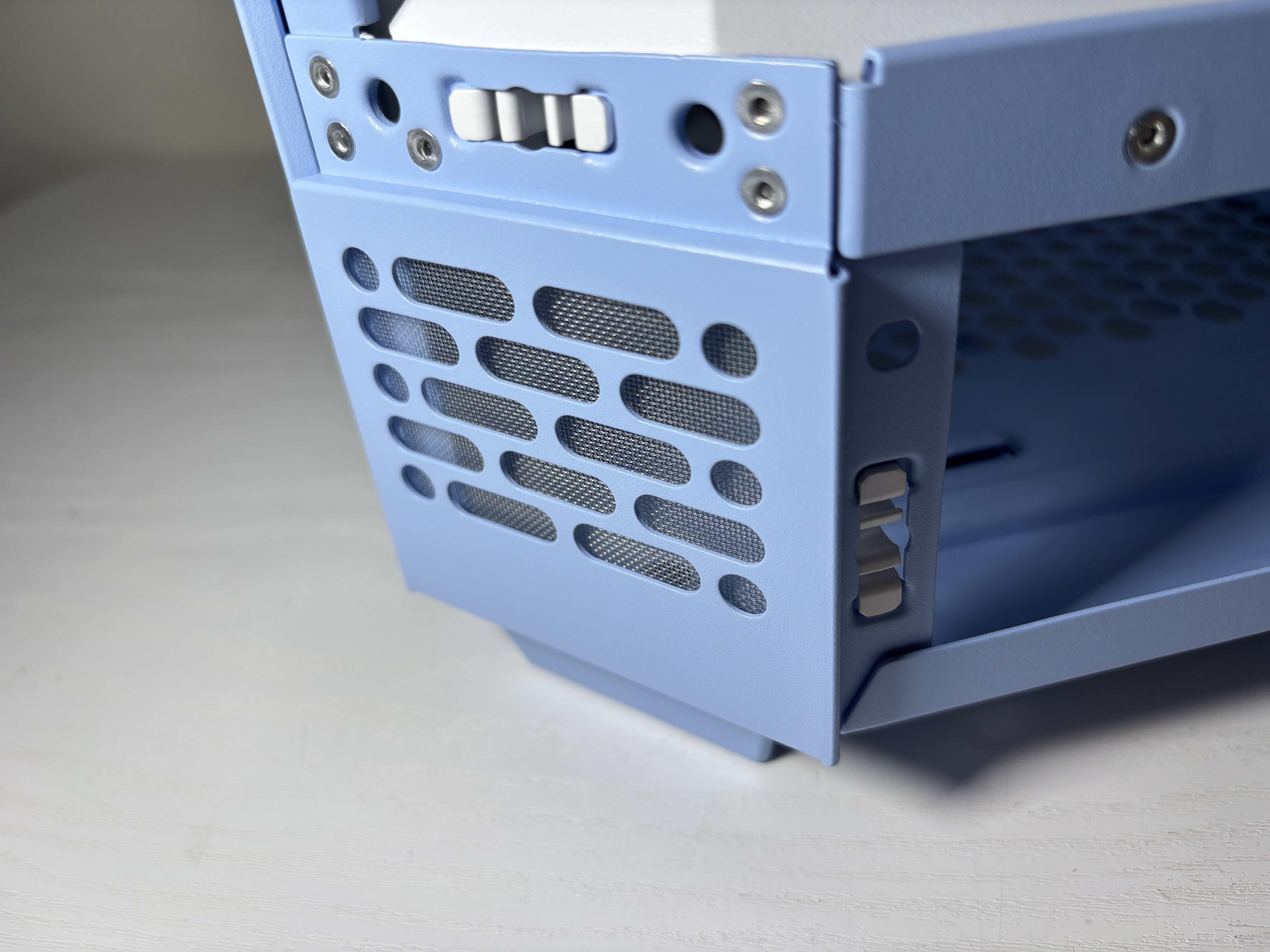

▲其實在正面下方的面板之外,左右兩塊小的側板也是同樣有磁吸濾網,這點細節可真不馬虎!只不過想要拆除這塊面板是不可能的,上面是鉚釘固定
▲蛤~你說那麼要如何才能清潔裡面這塊濾網呢?透過旁邊白色的球型卡扣母座,把它從裡面往外面擠壓推出來即可拆下,然後就可以將這塊小濾網取出囉!或許這就是為什麼附件中會給不少球型卡扣母座作為備用的原因了~

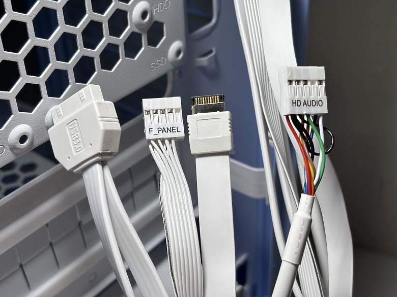

▲最後是關於 I/O 線材的部分,塞在兩側收納的好好地,害我差點把它給忽略了,F_PANEL 有做整合型的一體式接口,這點給予大大鼓勵!聊完了這麼多總算可以來進行組裝測試了! 依照國際慣例,簡單列出本次測試平台與設定參數:

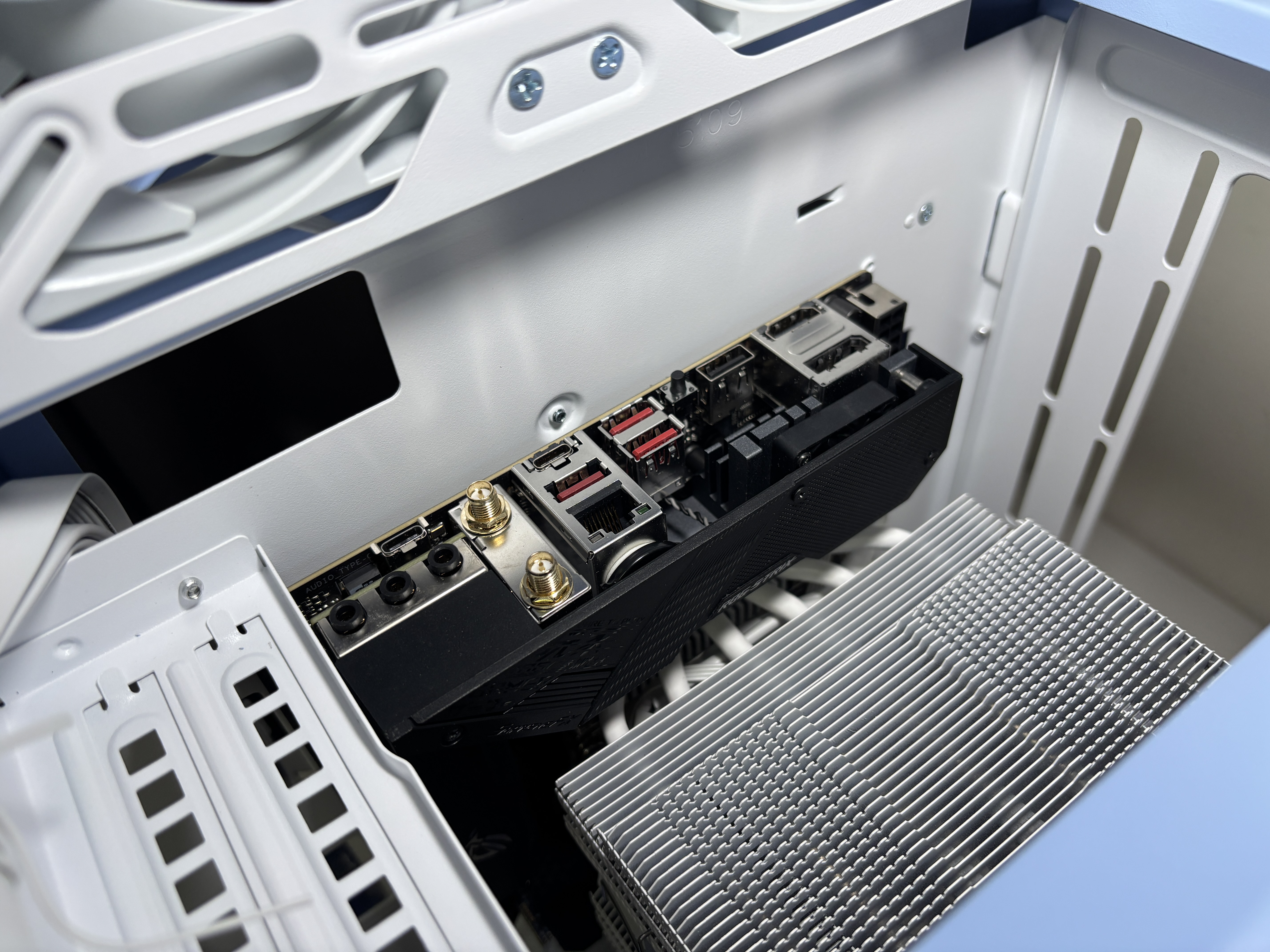

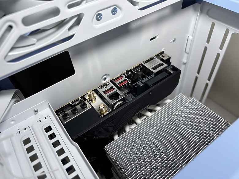

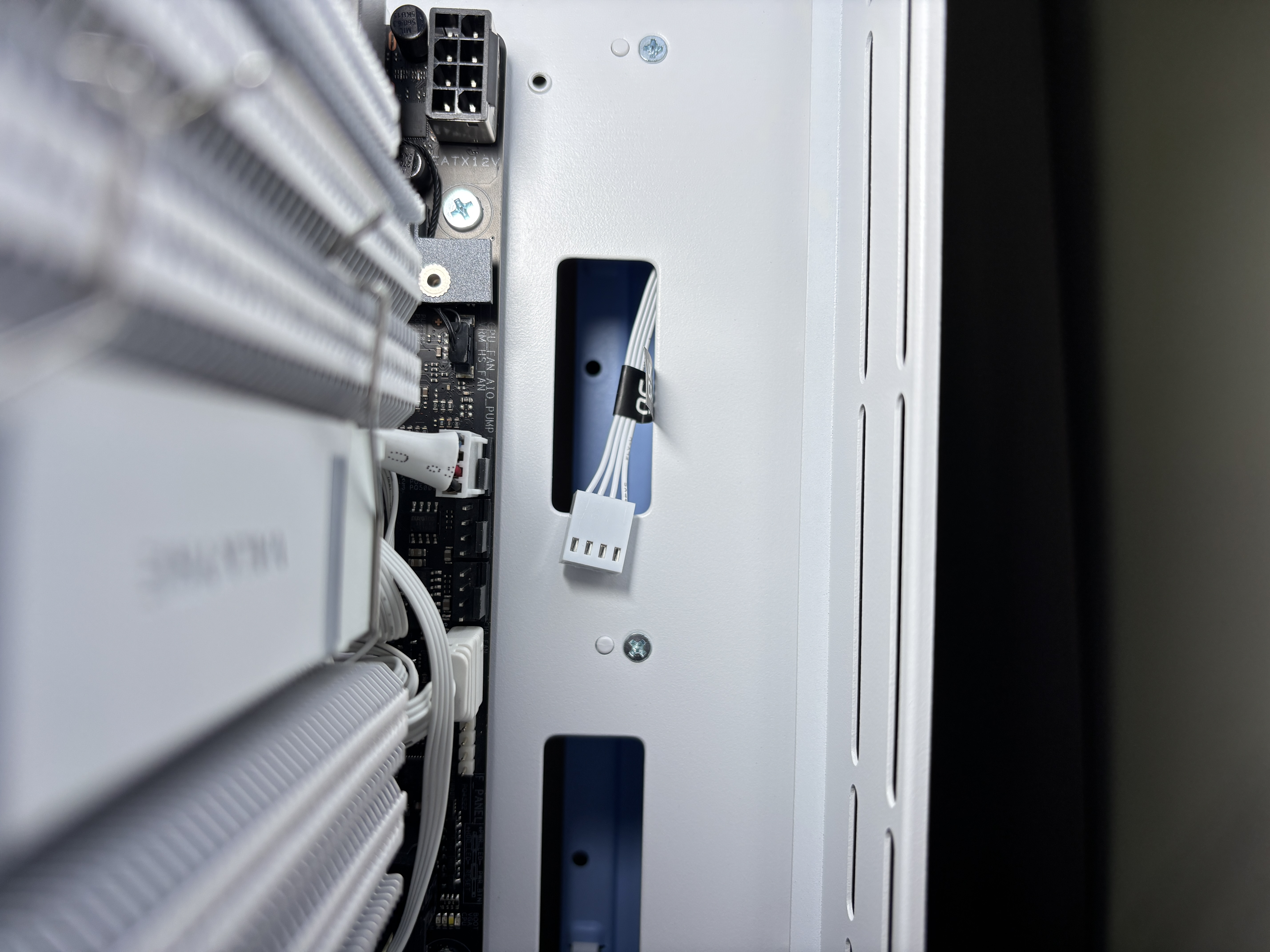

▲好久不見的 AM4 itx 主機板總算登場了,但一裝上我就懵了!這咖並不像是常見的機殼,在主機板安裝位的地方挖一個剛好的孔,所以不是一體式的檔板在這裡看起來特別怪,差點把詩人給醜哭!這點必須嚴厲譴責板廠!如果有打算使用這咖機殼的話,請一定要選擇一體式檔板的主機板設計!
▲在組裝過程中發現了一個小遺憾,雖然預裝的風扇有多給一條延長線,但要是線材本身能夠再多那麼兩公分就完美了~

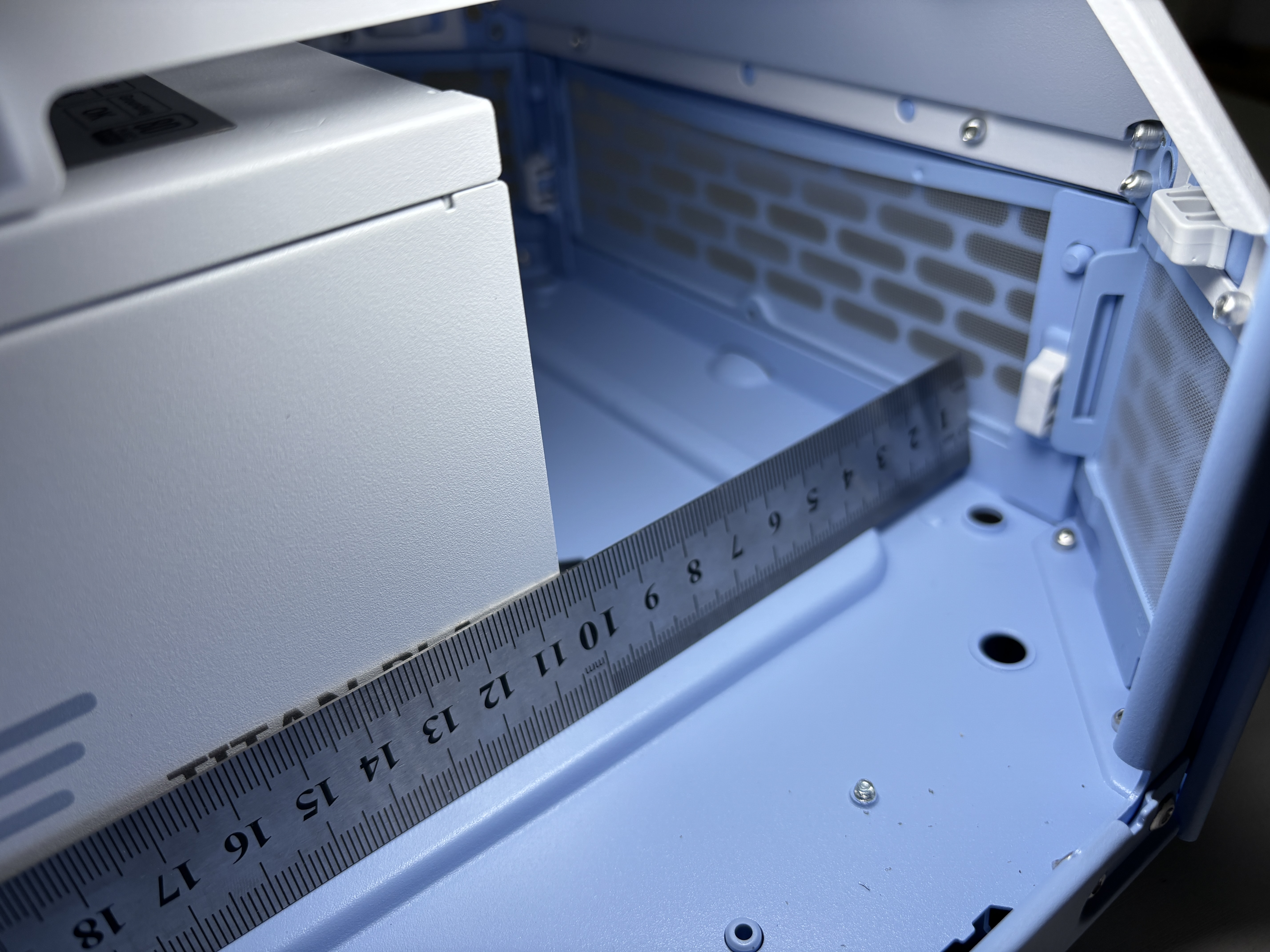

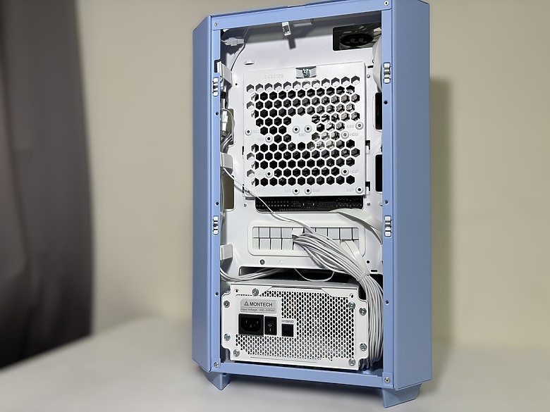

▲安裝了 16 公分的電源之後,整個空間還有約 10 公分,基本上要裝多長的電源都可以,但就會壓縮到剩餘的整線、藏線空間

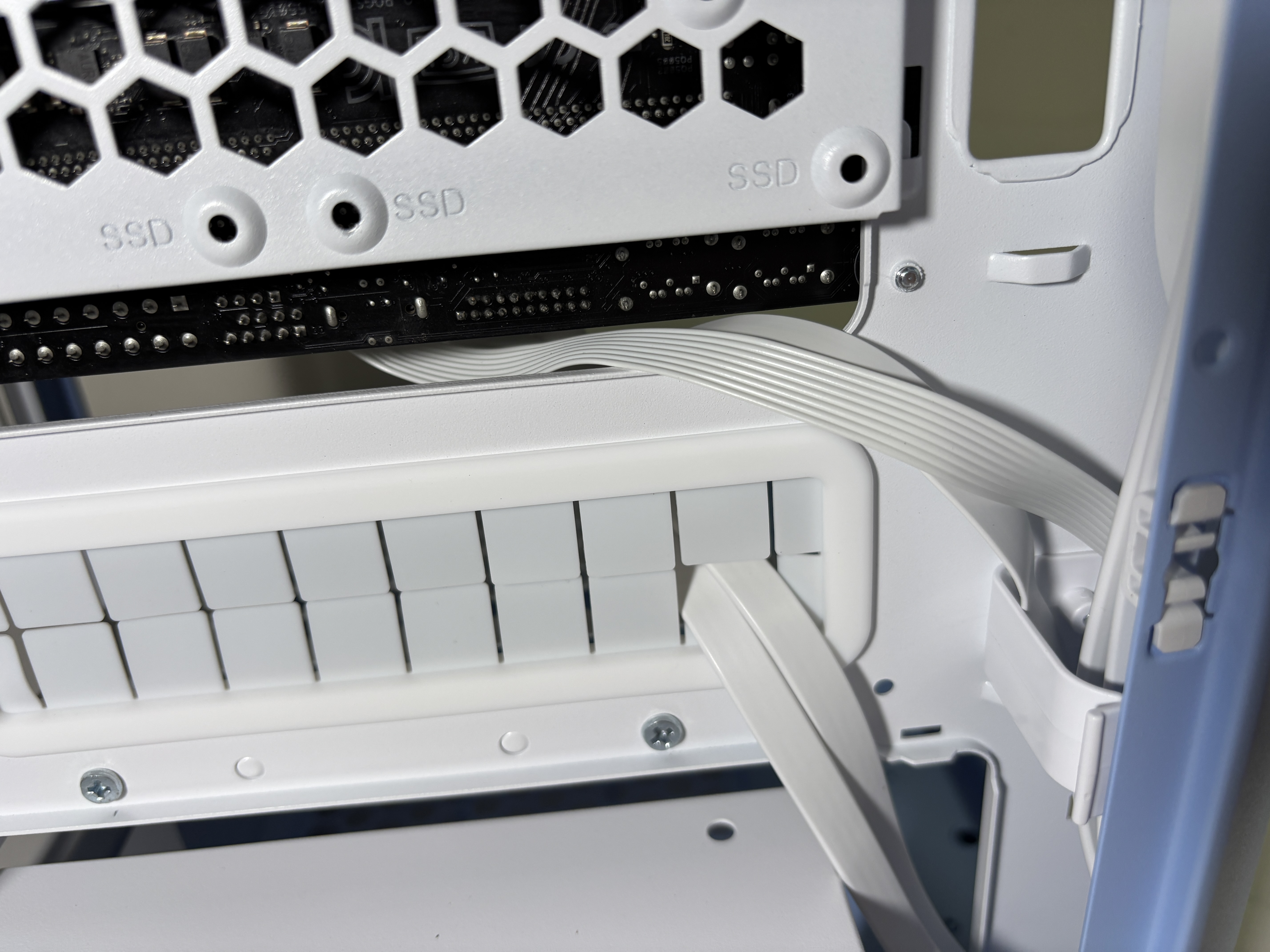

▲在主機板旁有個橡膠理線圈,不過主板邊緣還留有一點小縫隙,可以把電源線材跟機殼線材給分區,我自己會比較傾向用這樣的方式走線
▲整線過程非常輕鬆,線材通通往兩邊塞就好了~

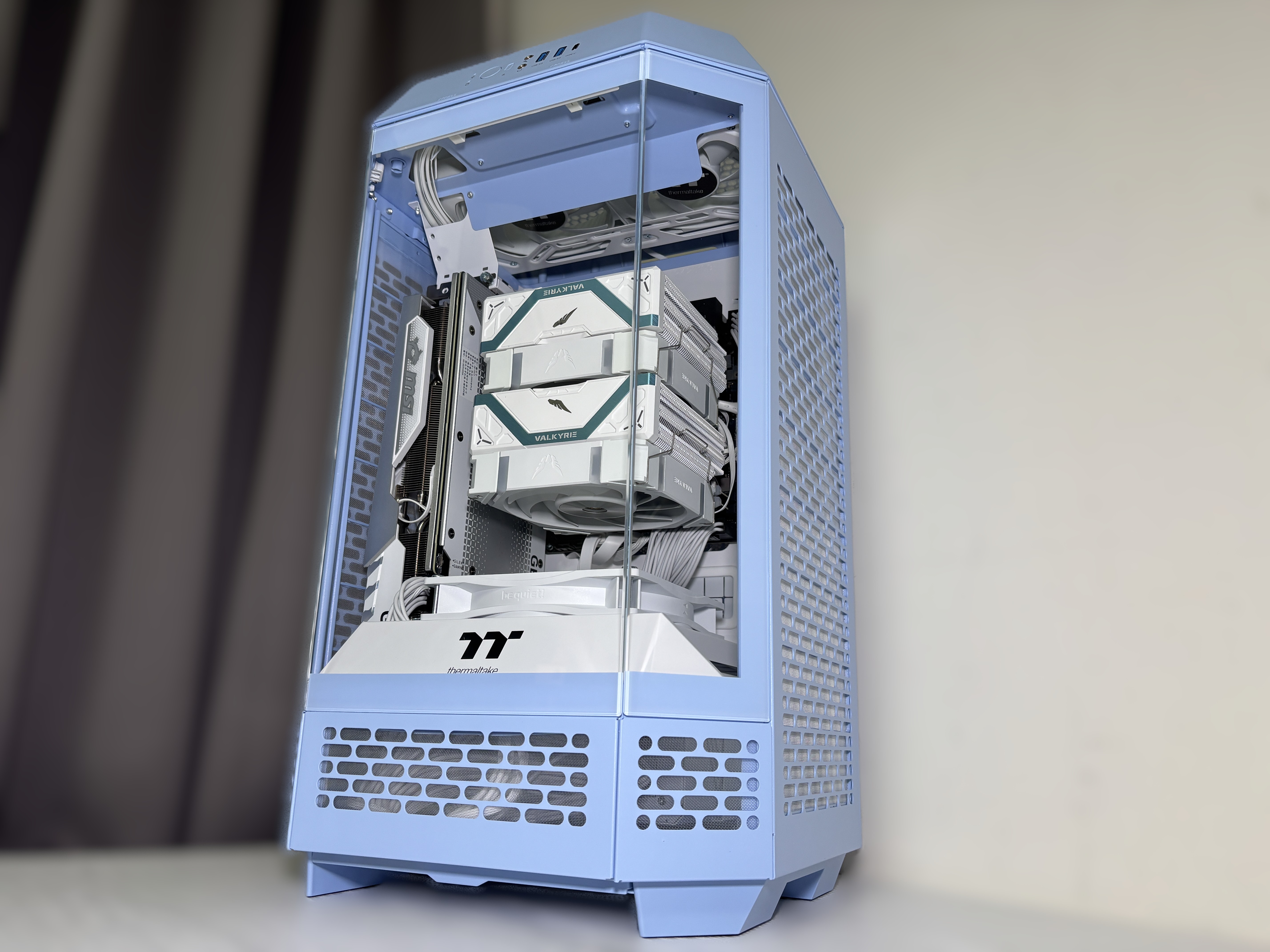

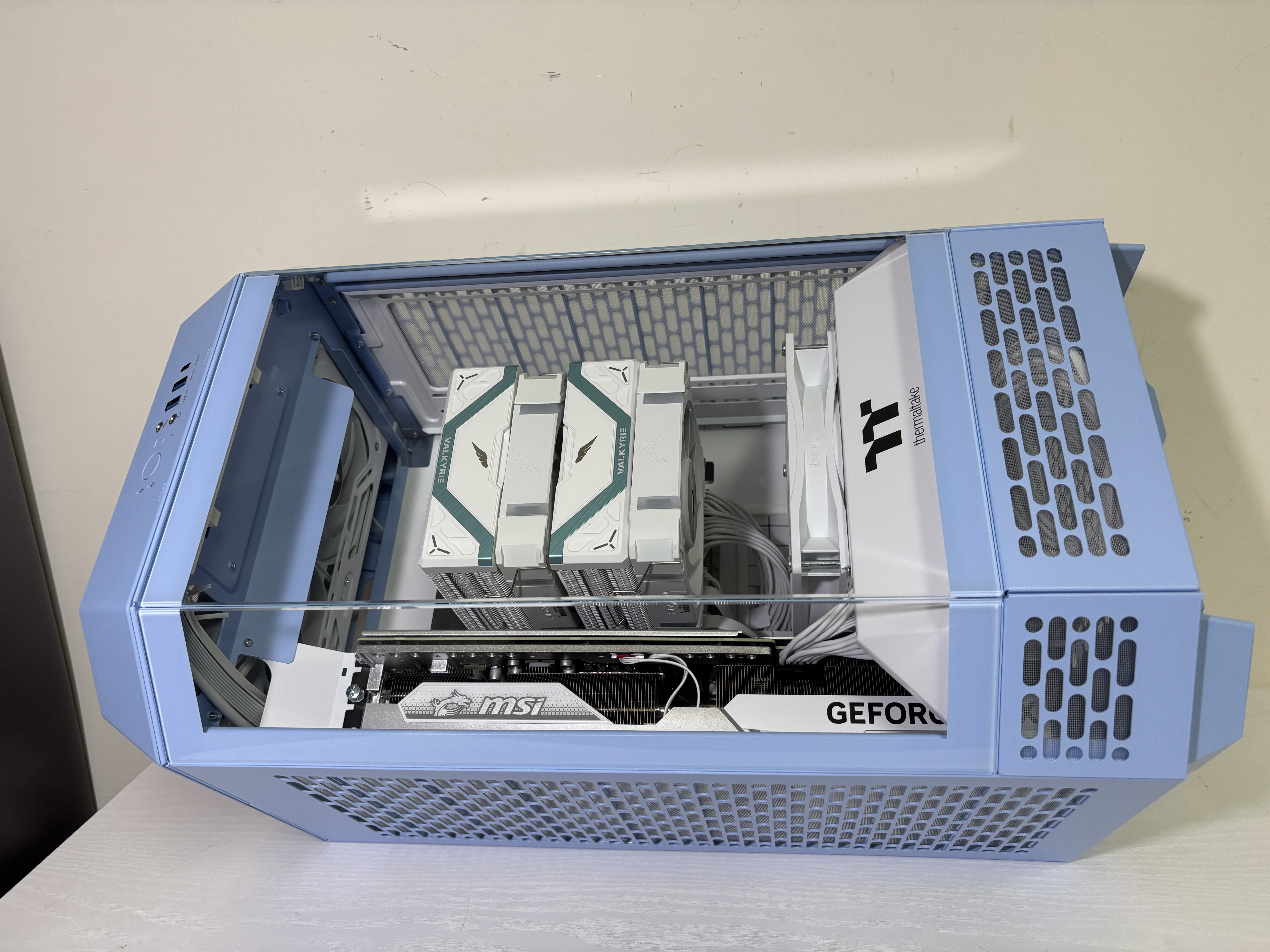

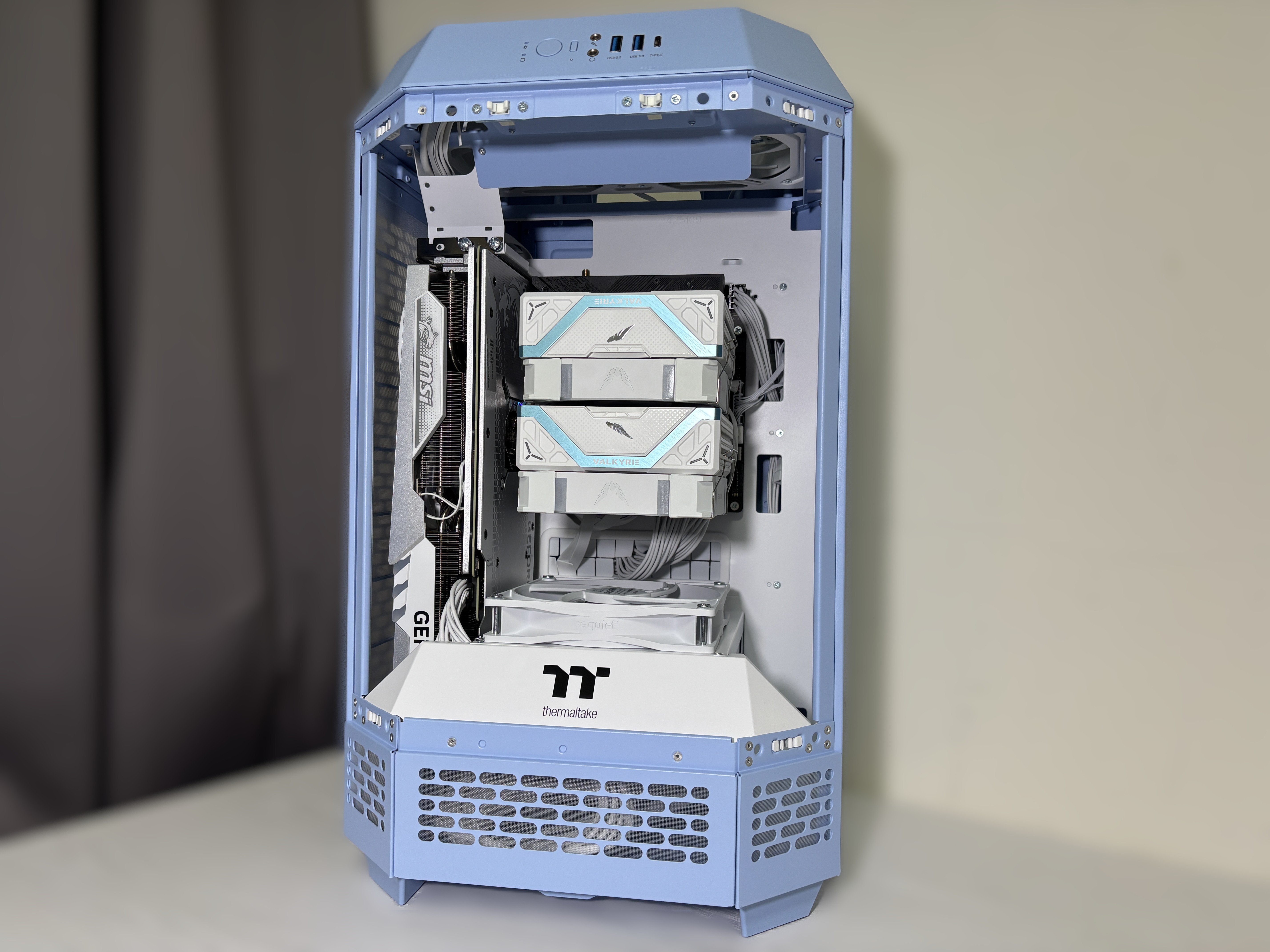

▲雖然最大可以安裝到 360 水冷,不過我還是選擇了安裝風冷塔散,因為我覺得在電源上方的風扇進風跟頂部的風扇排風,整個貫穿的煙囪式風道,應該可以提供不錯的效能,加上主機板是黑的,用個大大的雙塔風冷剛好蓋住 XD
▲至於右側的位置要裝風扇採用進風還是排風,我覺得都沒什麼問題,依照自身需求調整即可~

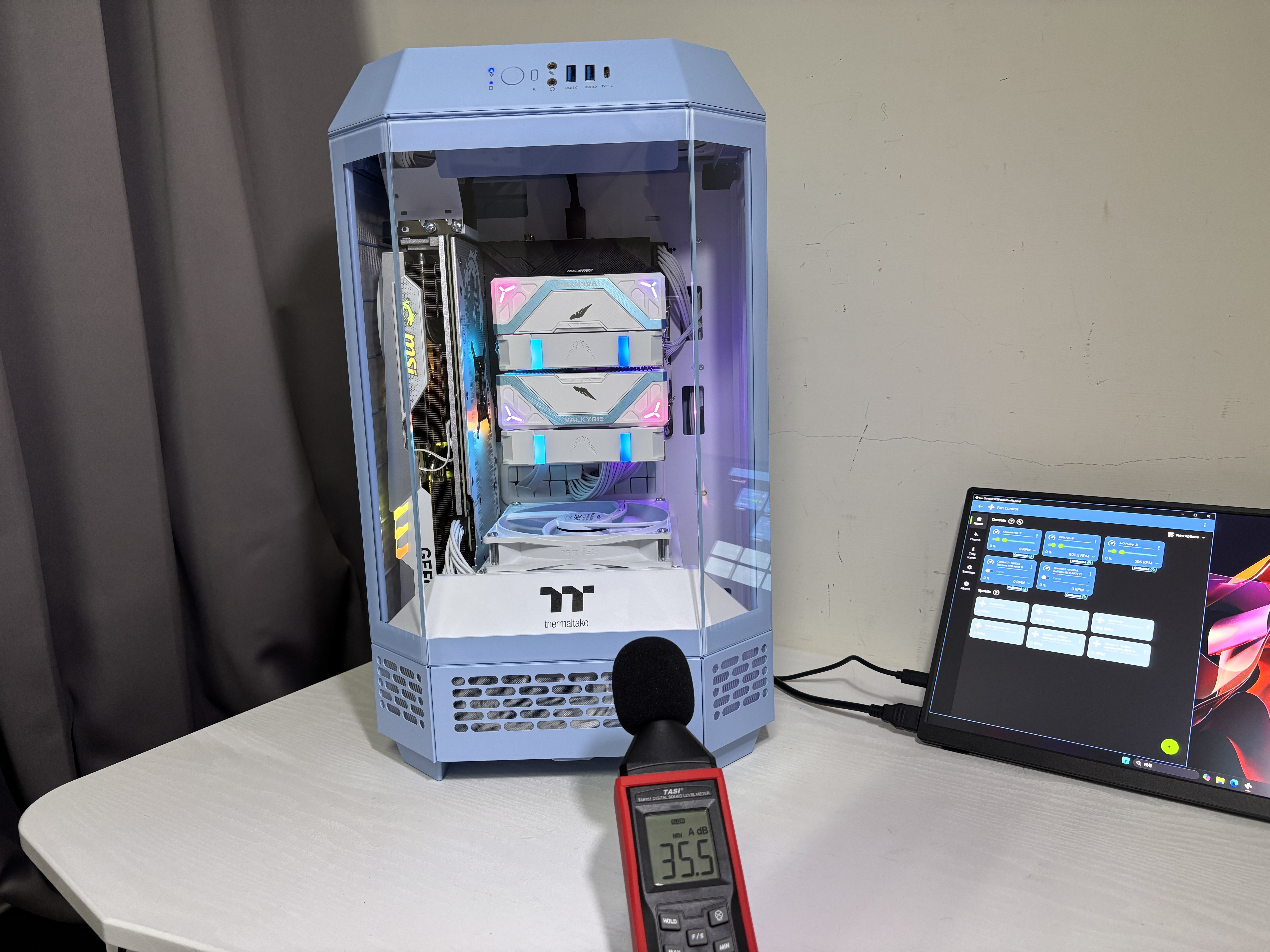

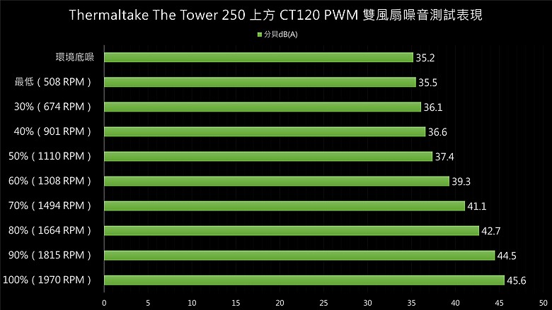

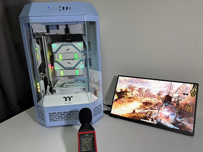

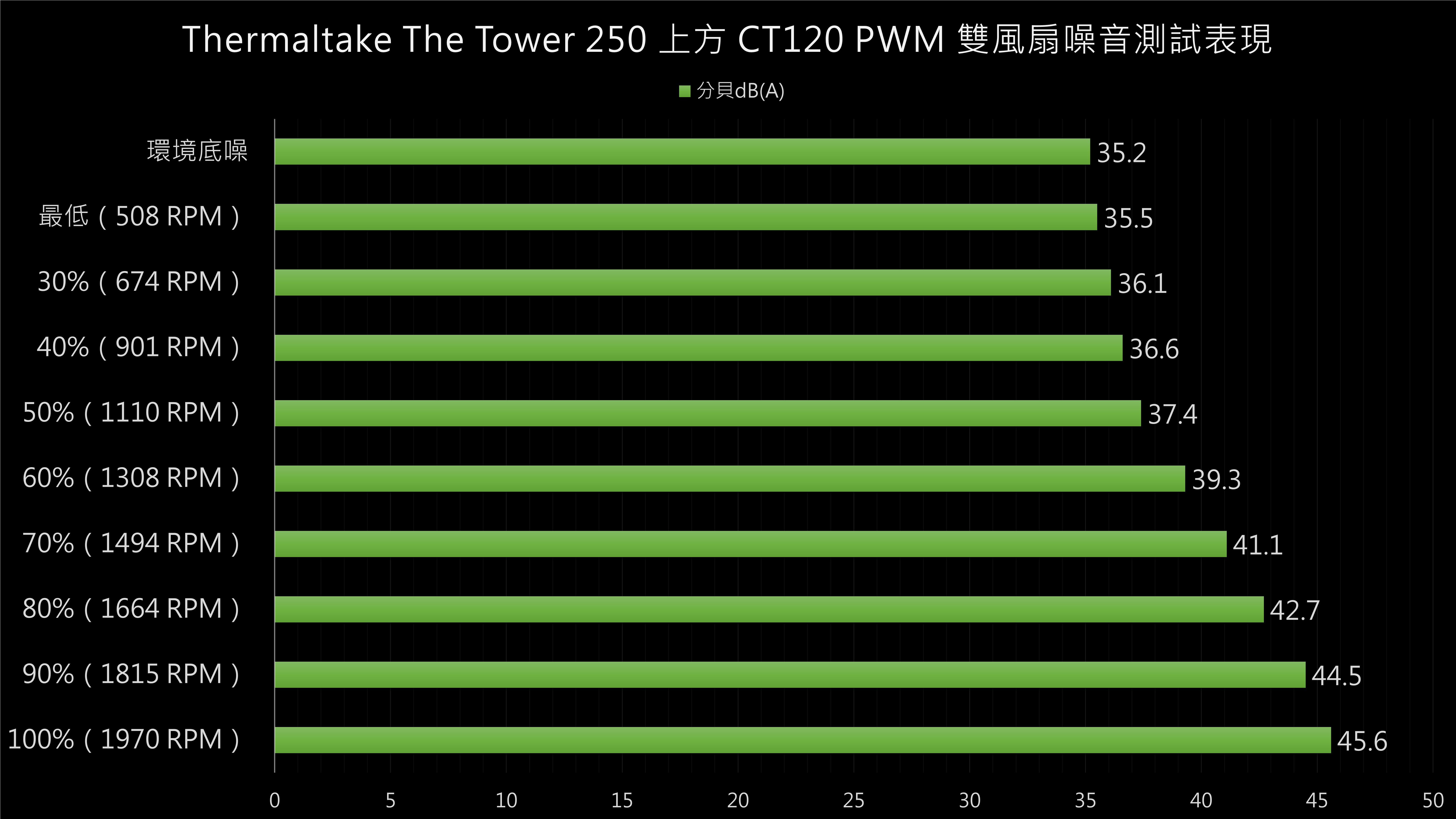

▲最後就是來測試一下風扇的噪音表現,將機殼內所有風扇都調整到最低轉速的情況下,此時最低的環境噪音為 35.5 分貝
▲在上方的 CT120 PWM 雙風扇測試如圖所示,滿速大約只有 45 分貝左右,算是很有精神但不會太吵,噪音甜蜜點約落在 55% 的 1200RPM 左右

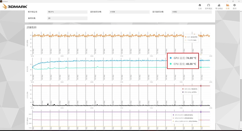

▲將顯卡風扇轉速固定在 60%,其他風扇均固定在 50%,模擬日常遊戲使用場景,進行 3DMark Steel Nomad 測試,此時噪音僅約 43 分貝左右

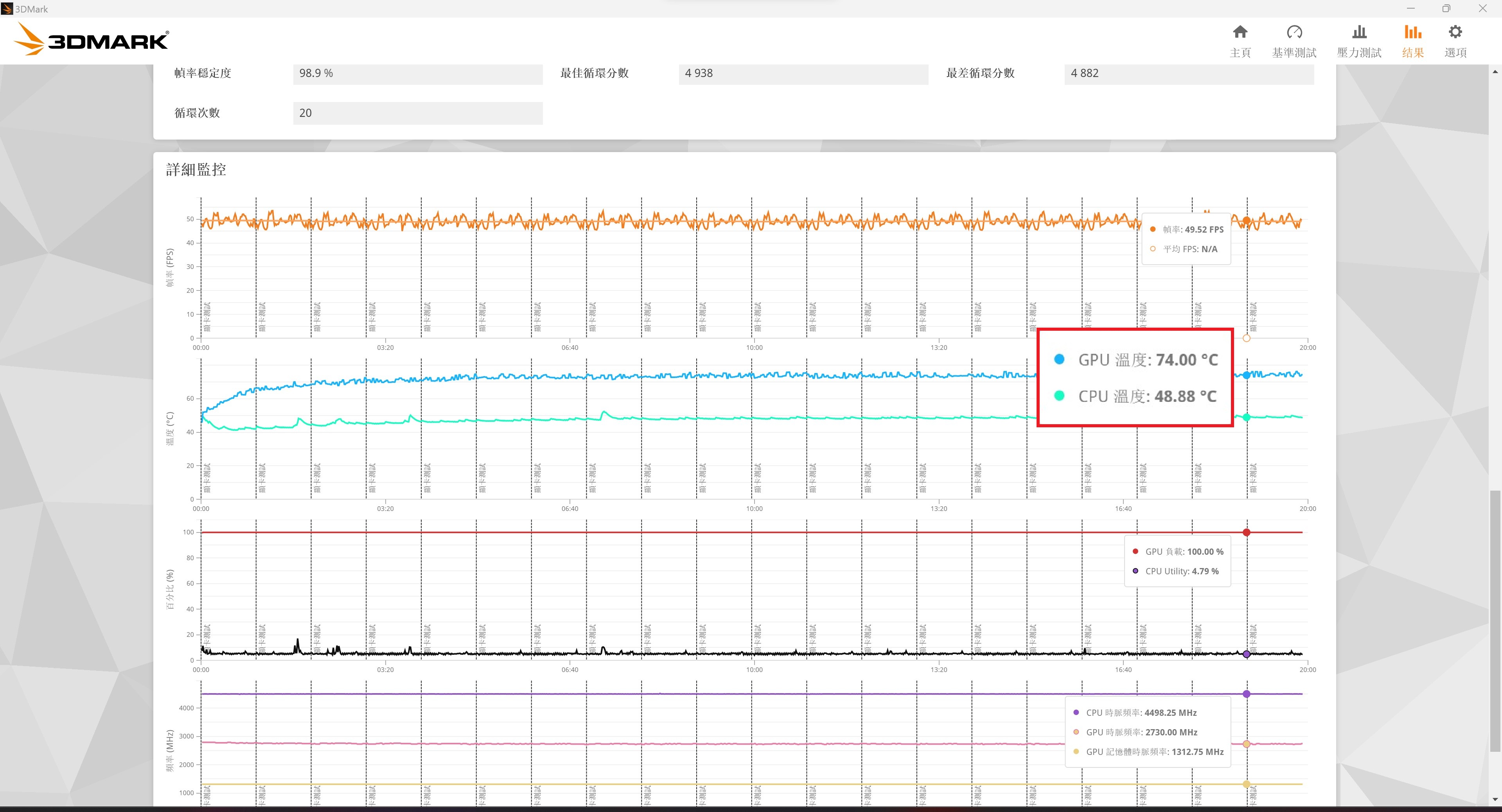

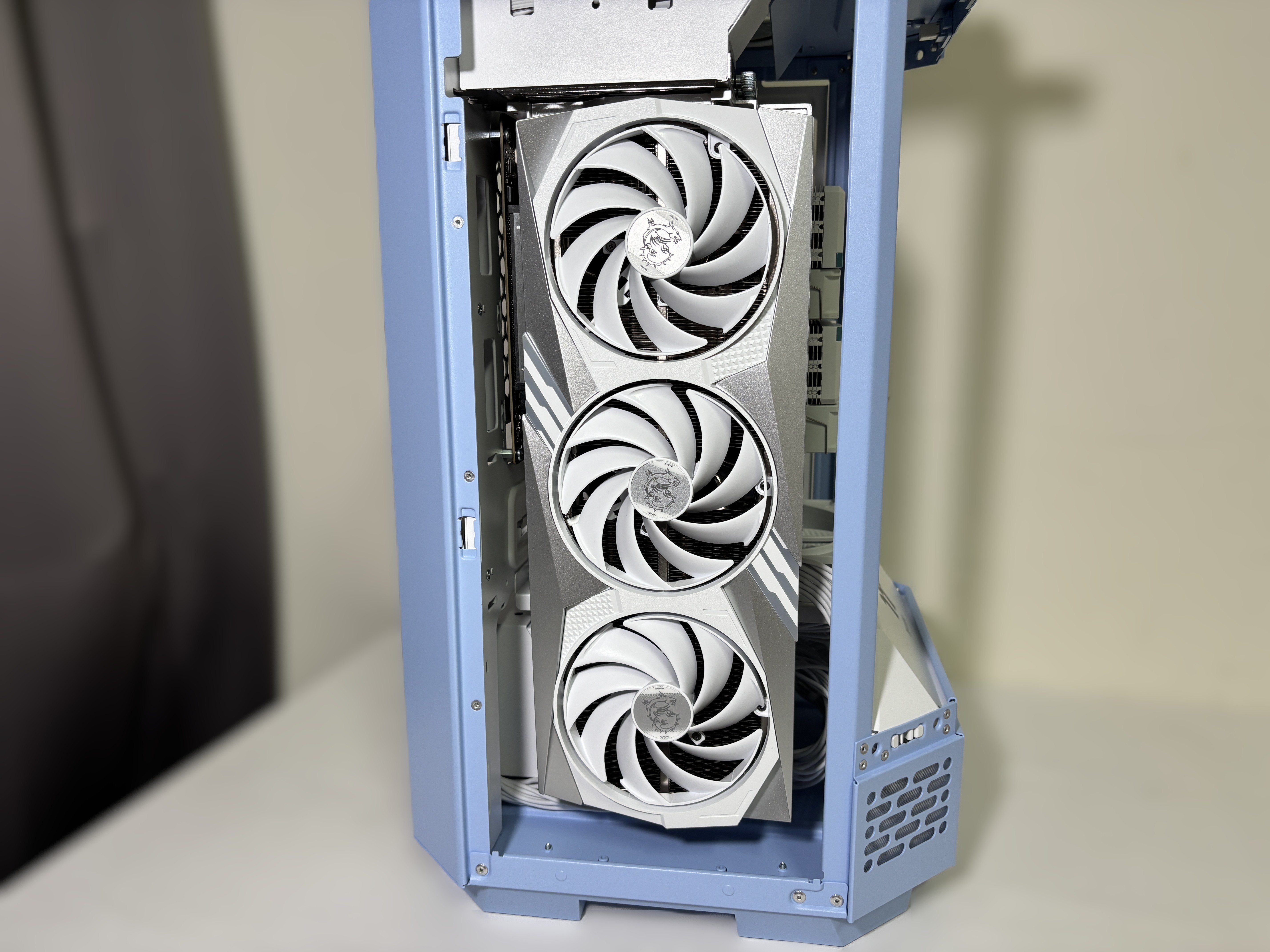

▲通常在顯卡輸出接口朝上的安裝模式下,我們會稱之為吊裝,在這個狀態下,熱管如果沒有做逆重力處理的話,那麼溫度就會提升許多!好在這張白龍的熱管工藝還行,雖然溫度略高個五度左右,但表現還算正常~
▲如果你的顯卡在熱管上沒有做到逆重力熱管處理的話,那麼就推倒吧 (?) 原廠在這部分也推出了相關的選購支架讓機殼橫躺,不過如果你夠厲害,其實自己用 3D 列印弄出一個支架也不是不行的唷~

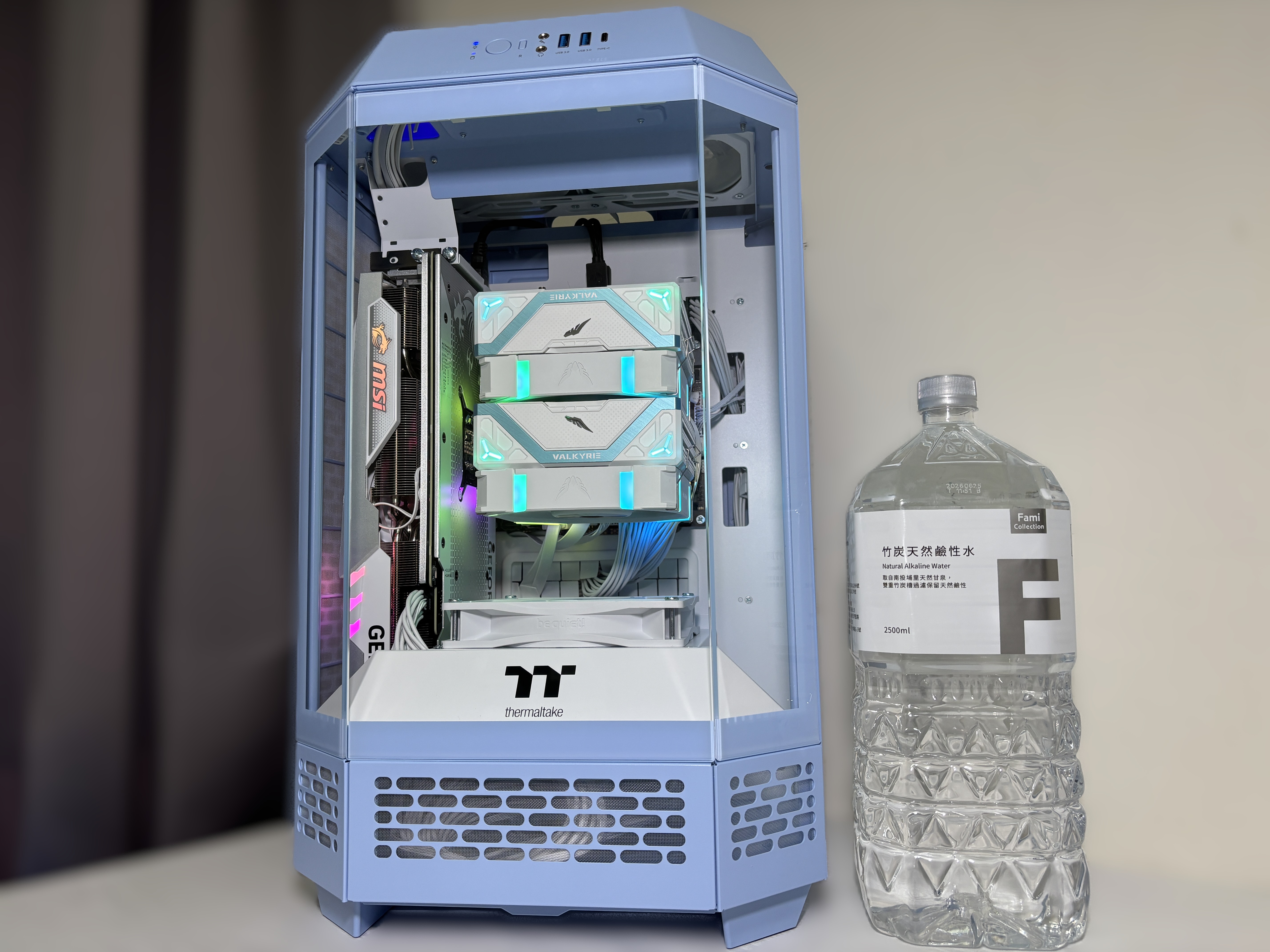

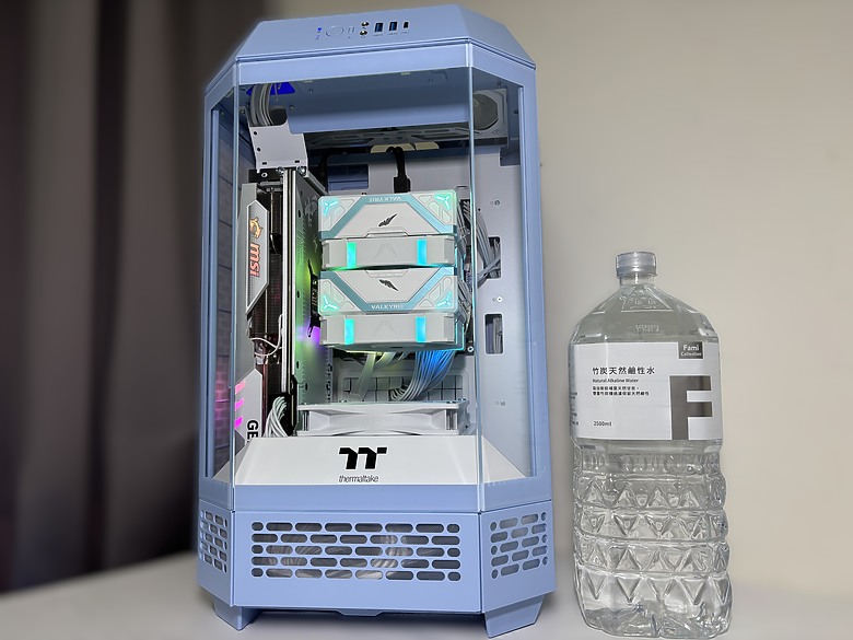

▲最後就是體積的部分了,對於 itx 機殼來說,The Tower 250 接近 43 升的體積真的可以稱它為大!不過直立之後的佔地面積其實還可以啦,擺放在桌面上也挺不錯看的,大家給這個繡球花藍打幾分呢~

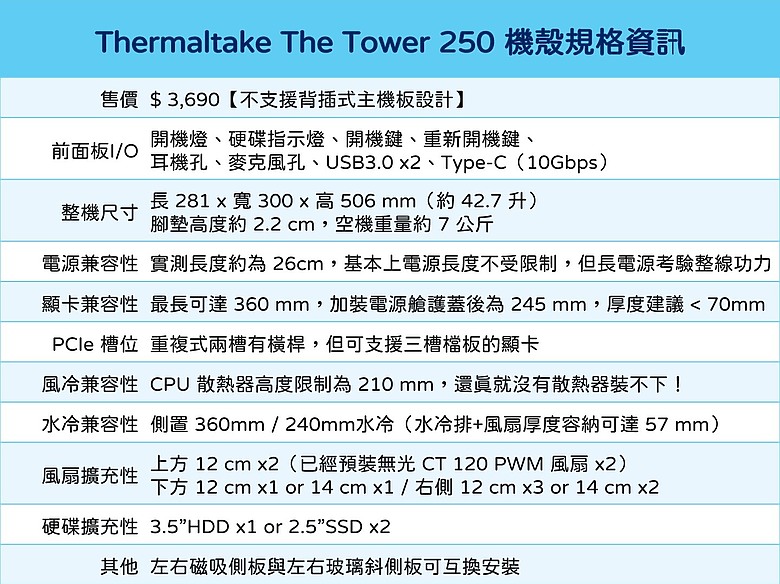

▲老規矩,依照慣例,每次機殼的開箱,詩人都會再次整理出更加詳細的相關規格給大家參考,記得點讚收藏一下,回去慢慢看,希望對大家都能有所「收貨」!

整體的防塵細節都做得挺完善的,除了背後的磁吸濾網的孔洞較大之外,其他地方都是緻密的尼龍防塵濾網,或許是為了留給背後硬碟安裝位更好的被動散熱效果吧!畢竟裝了 HDD 之後就比較不適合裝風扇了~
