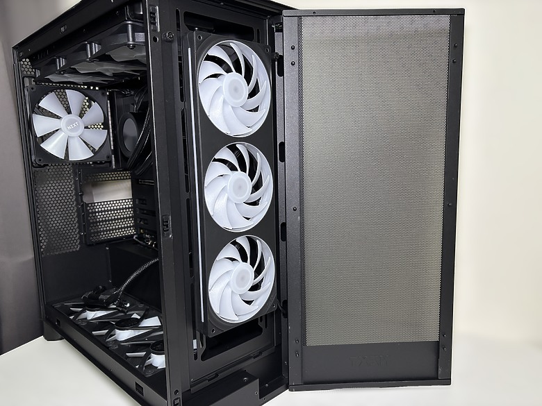

▲感謝賣家還保留著原本外箱,多了一個 RGB 後綴的 H7 Flow 在出廠時預裝前方一體式的 ALL NEW F360 RGB Core 風扇,而無光的 H7 Flow 則是給三個 F120Q

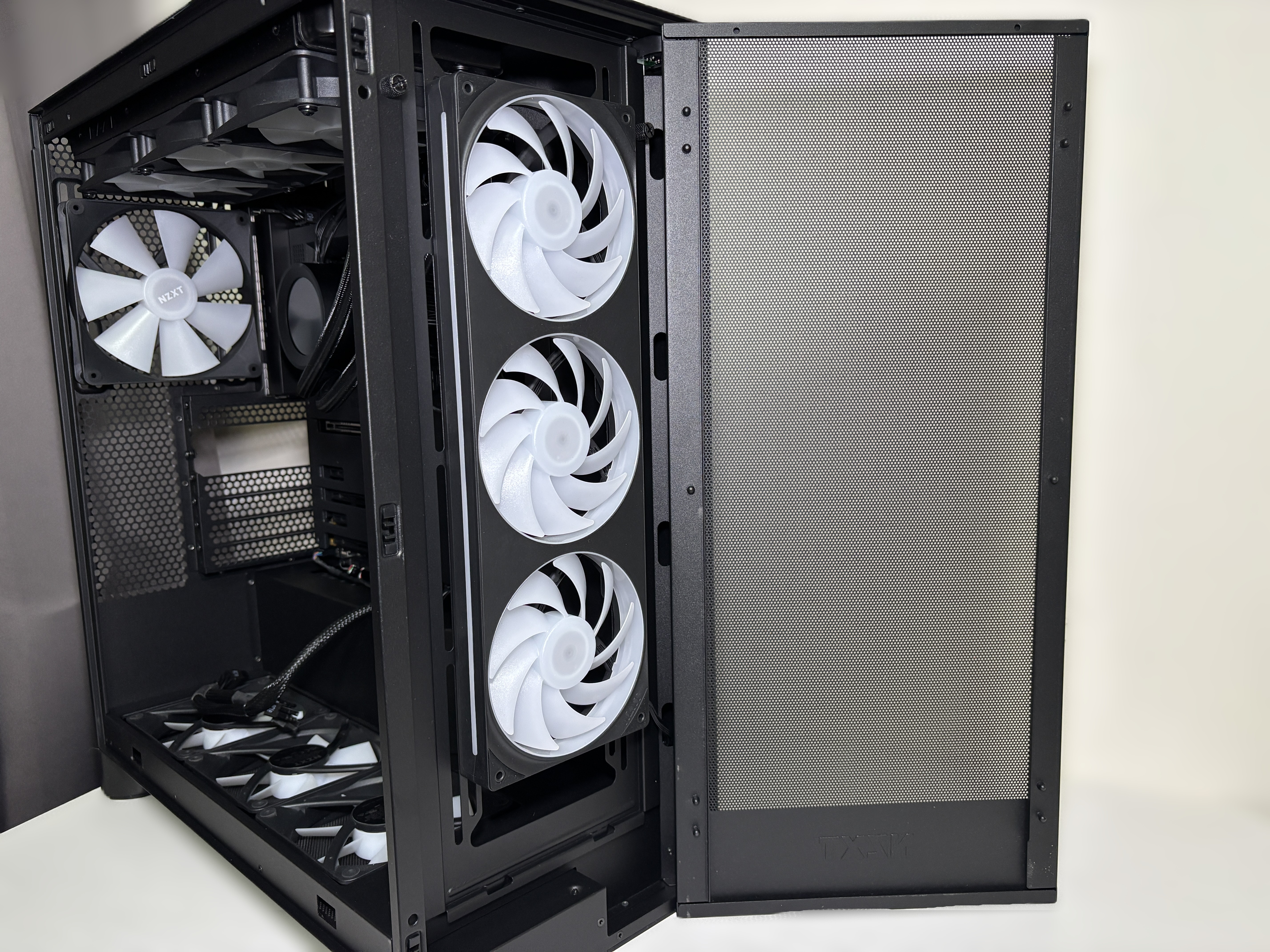

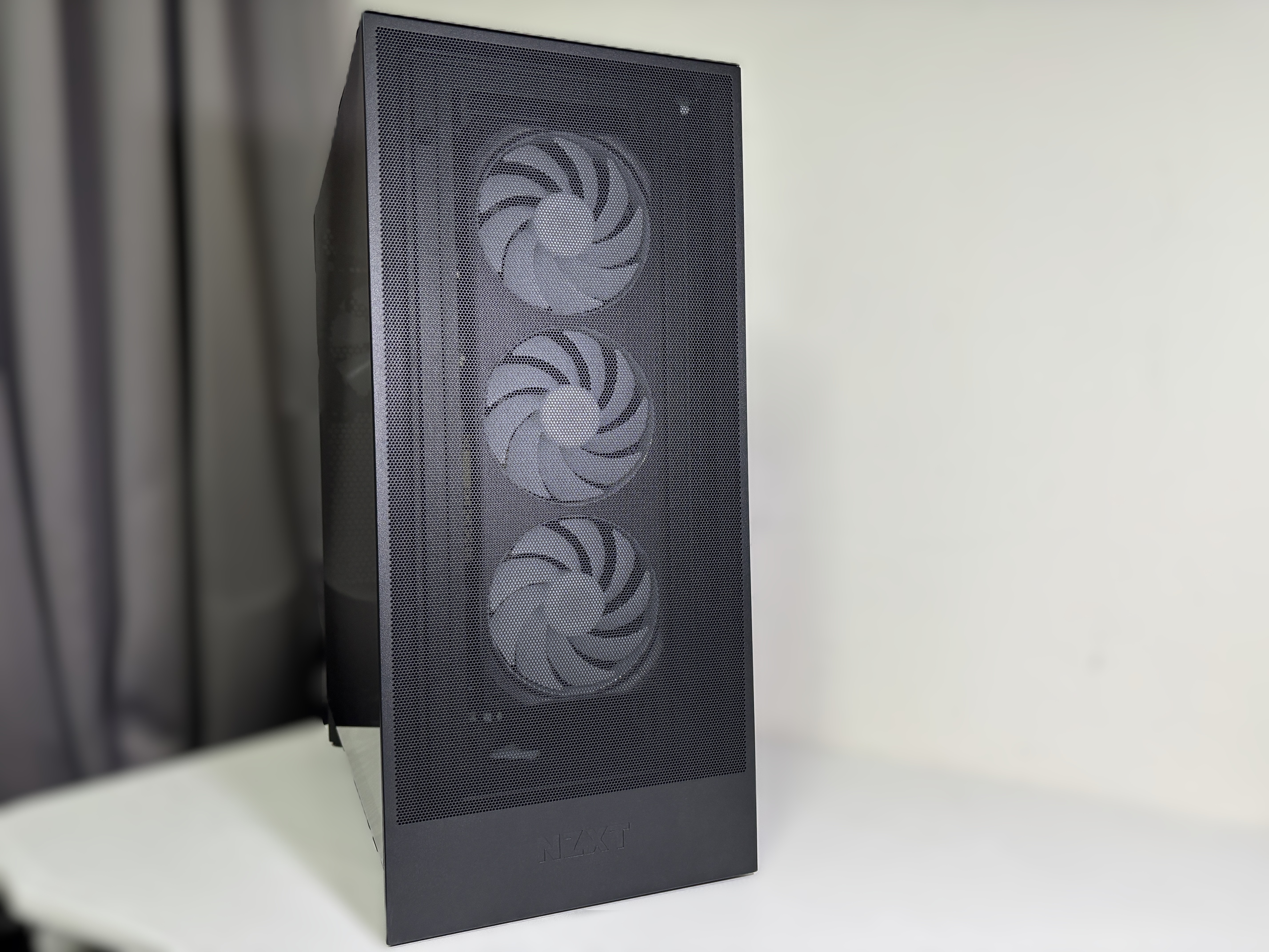

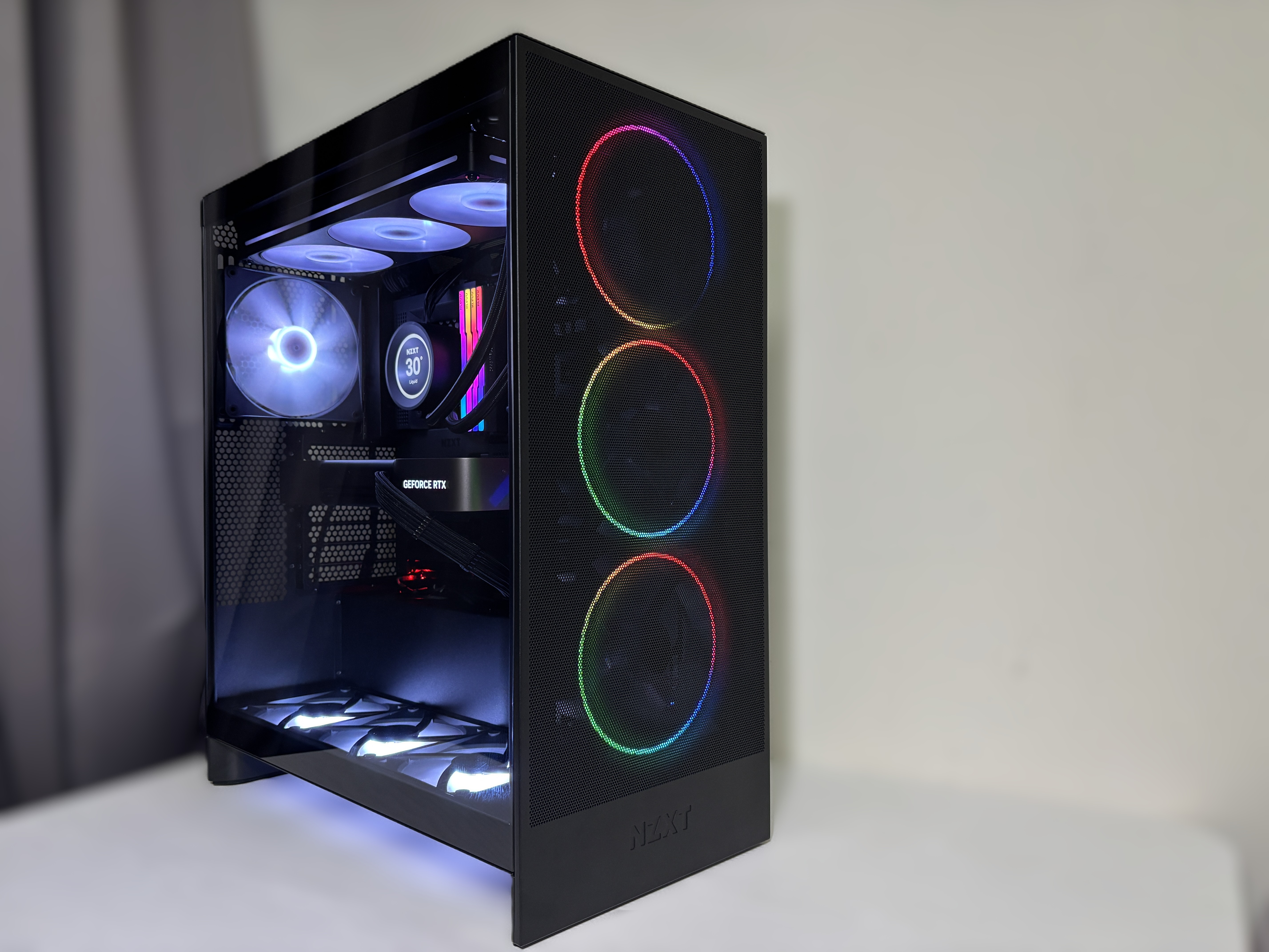

▲正面採用沖孔網版的設計,型號中的 Flow 顧名思義就是講求散熱!除了正面之外其他地方我們一步步慢慢看~
▲前面板是單純的沖孔網版,孔洞大小也足夠細緻,所以內部就沒有再額外再鋪設一層防塵濾網,這是很現代的處理方式~

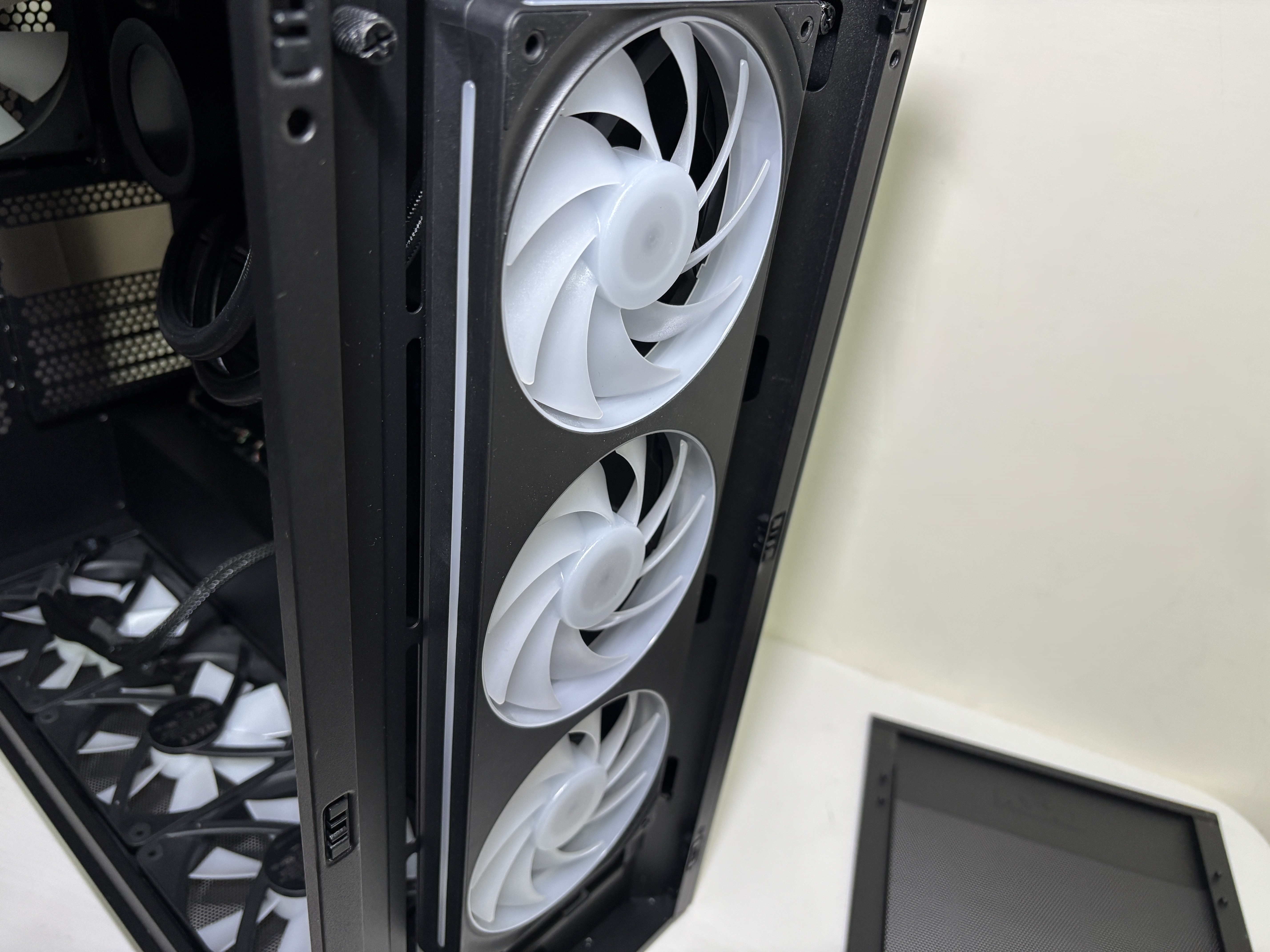

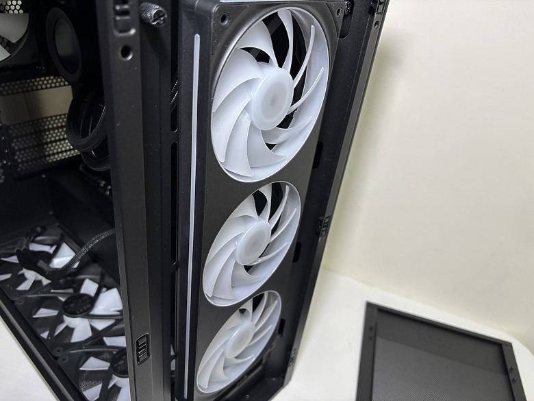

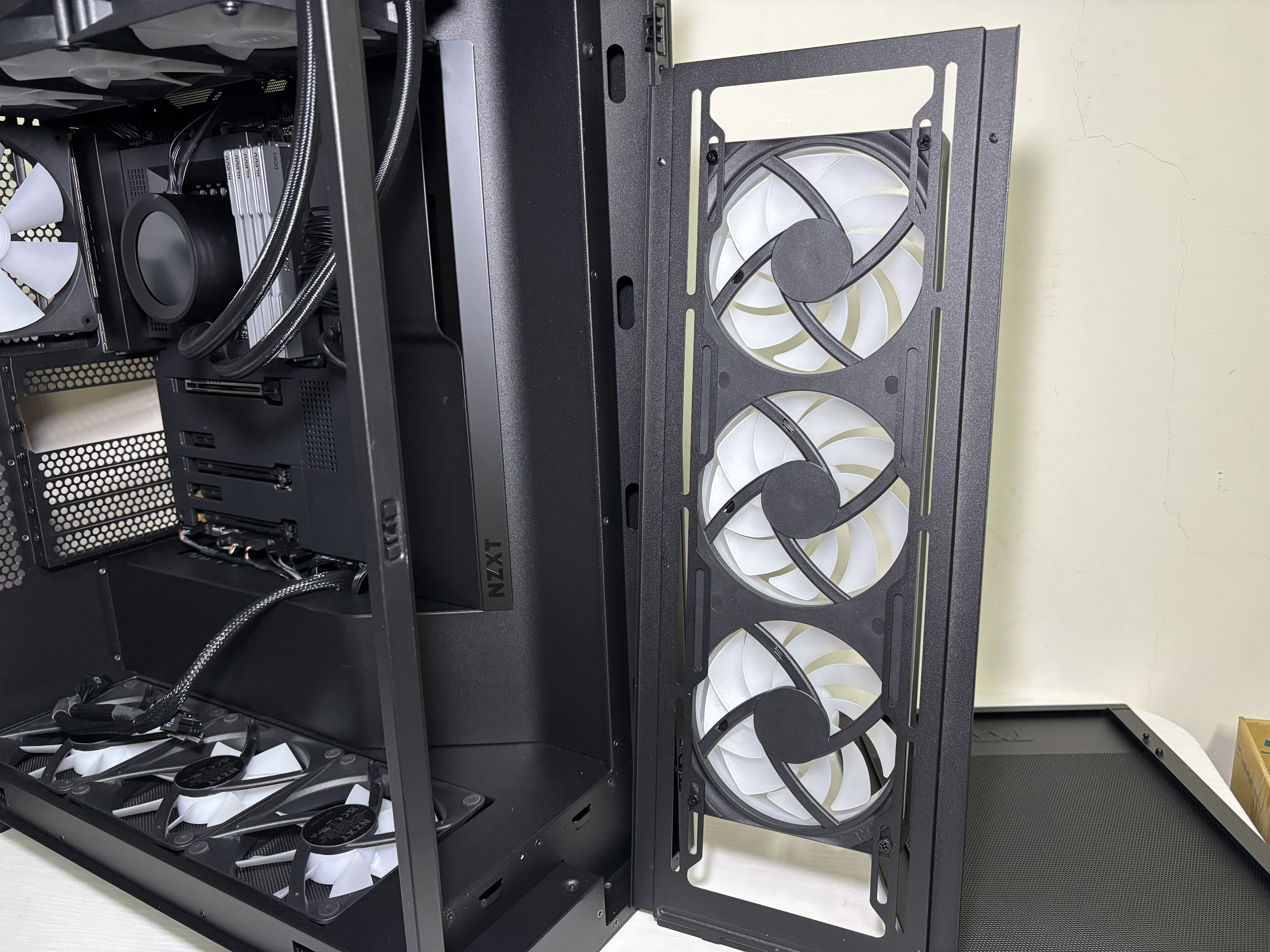

▲一體式的風扇在扇葉以及側面都會展現出燈光效果,呈現出來的觀感比起三個一組的風扇來說更有連貫性,不過在前面安裝側面有燈光的風扇,感覺稍微有點沒辦法發揮出優勢
▲風扇支架採用模組化設計,透過上面左右兩側的手轉螺絲固定,這樣的設計讓即便是風扇鎖在外面,在內側裡面的螺絲也可以輕鬆的拆卸下來,要拆裝都很方便~

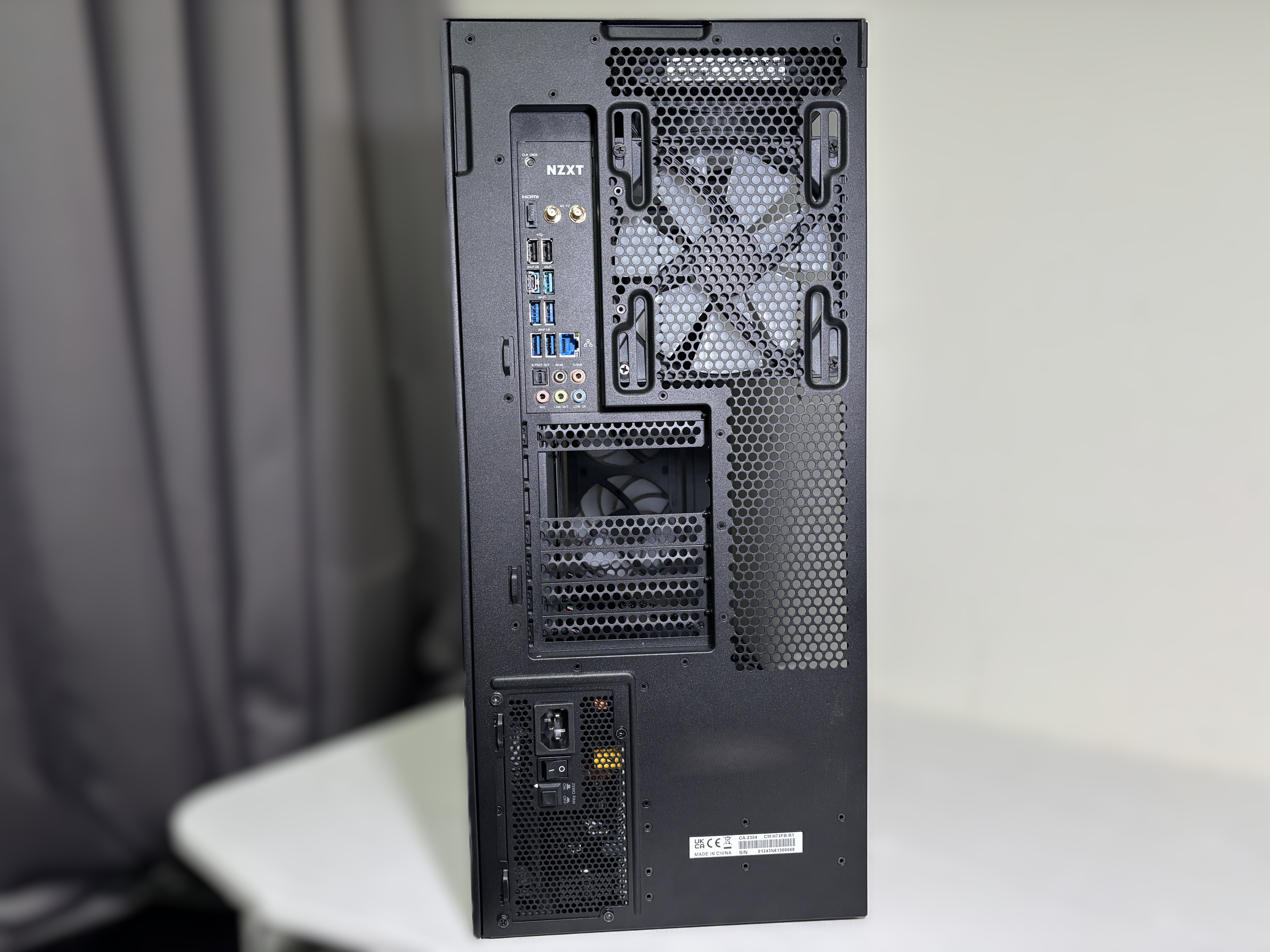

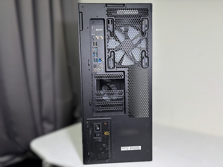

▲看完前面來看後面,上面設計了小凹槽可以便於拆裝頂蓋和側板,後方支援 12 或 14 公分風扇,七槽重複式的 PCIe 檔板,沒有橫桿所以能安裝顯卡直立套件,在側邊也設計了理線橋可以整理後方外露的線材~
▲電源安裝的位置在背後的右下角,不過網孔並沒有止步於一小區塊,而是一路往上延伸!

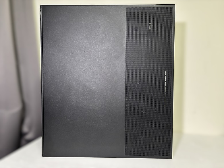

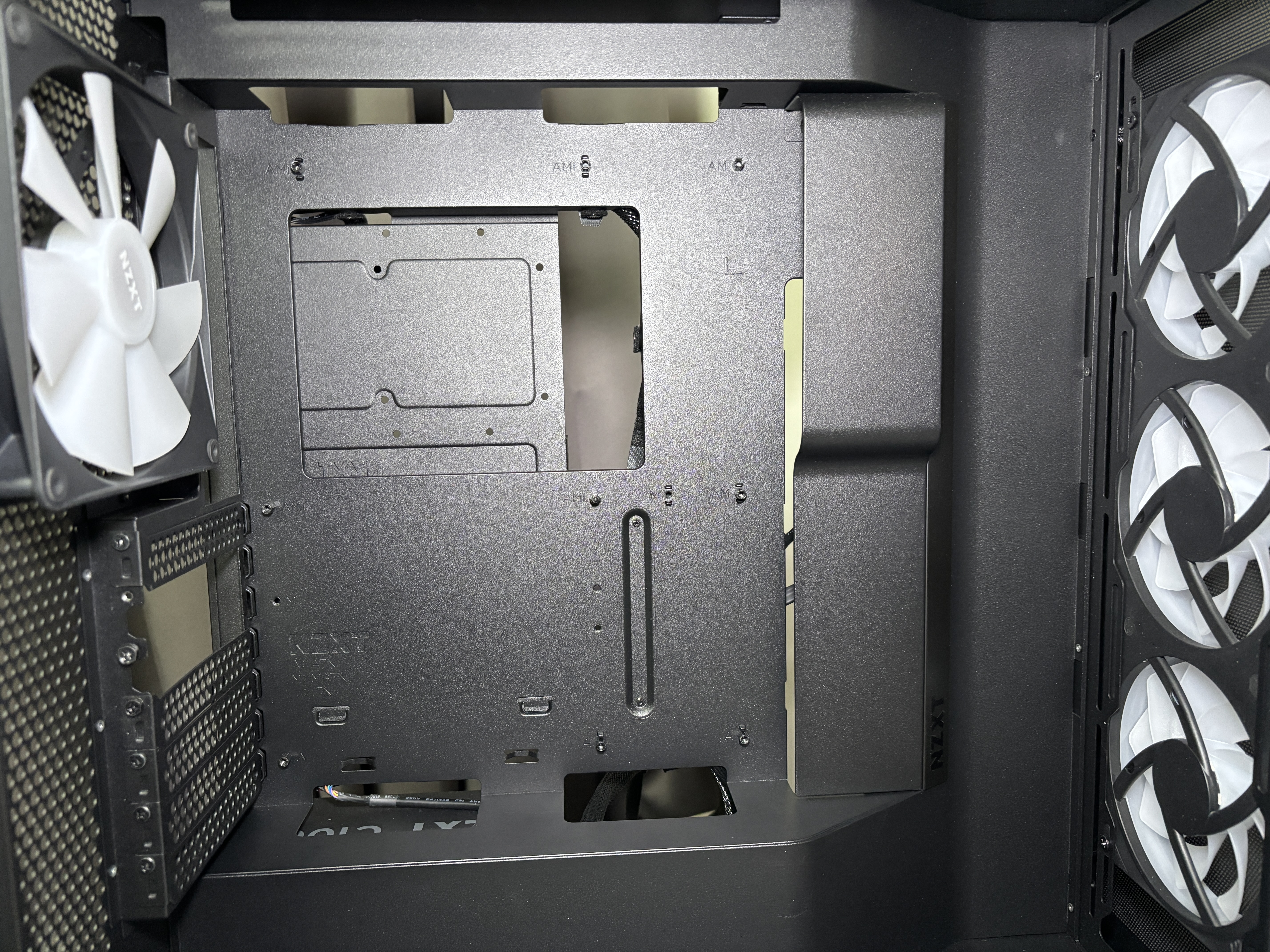

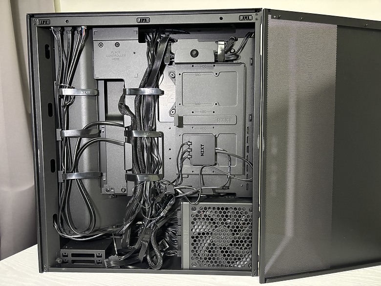

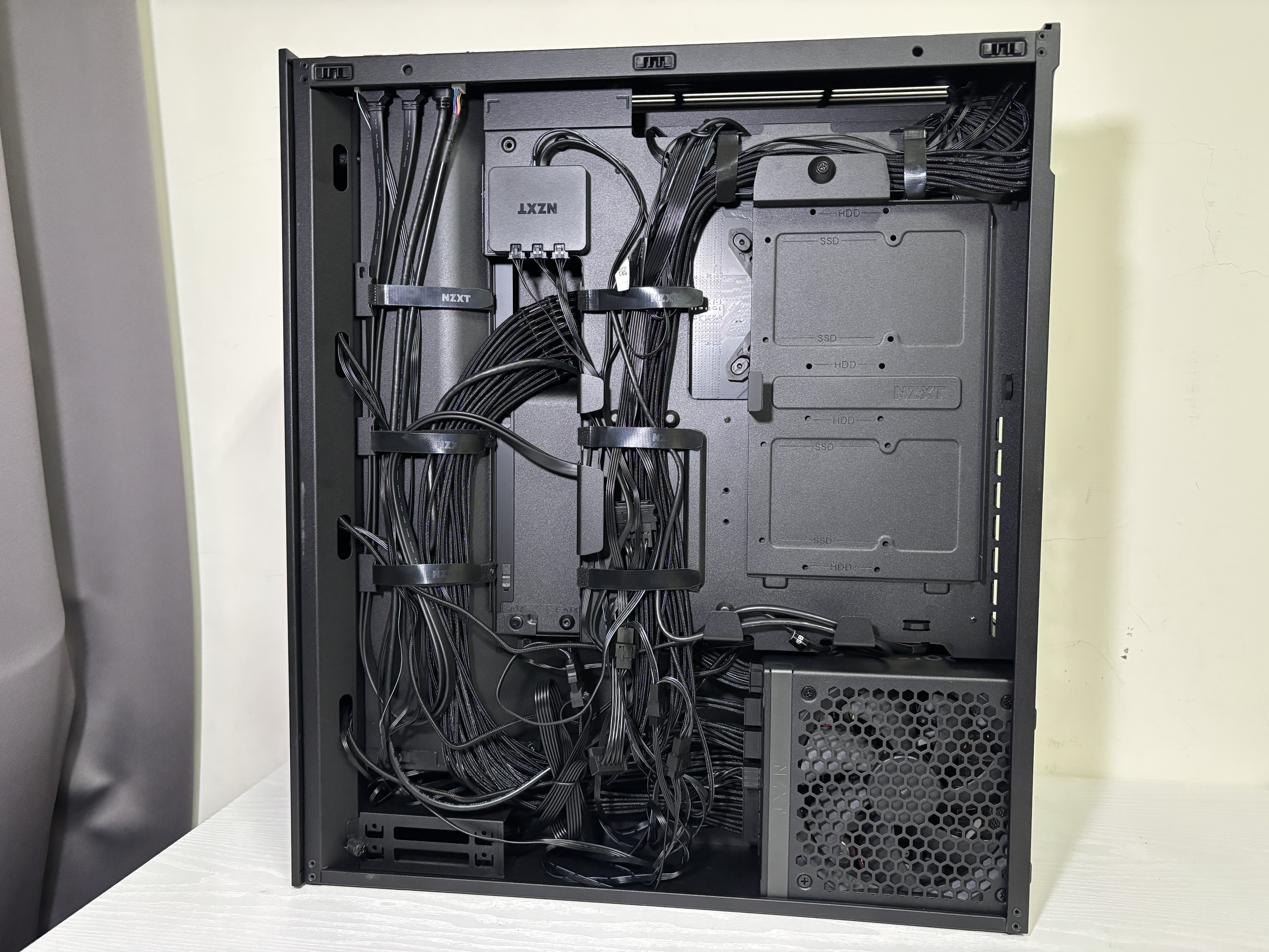

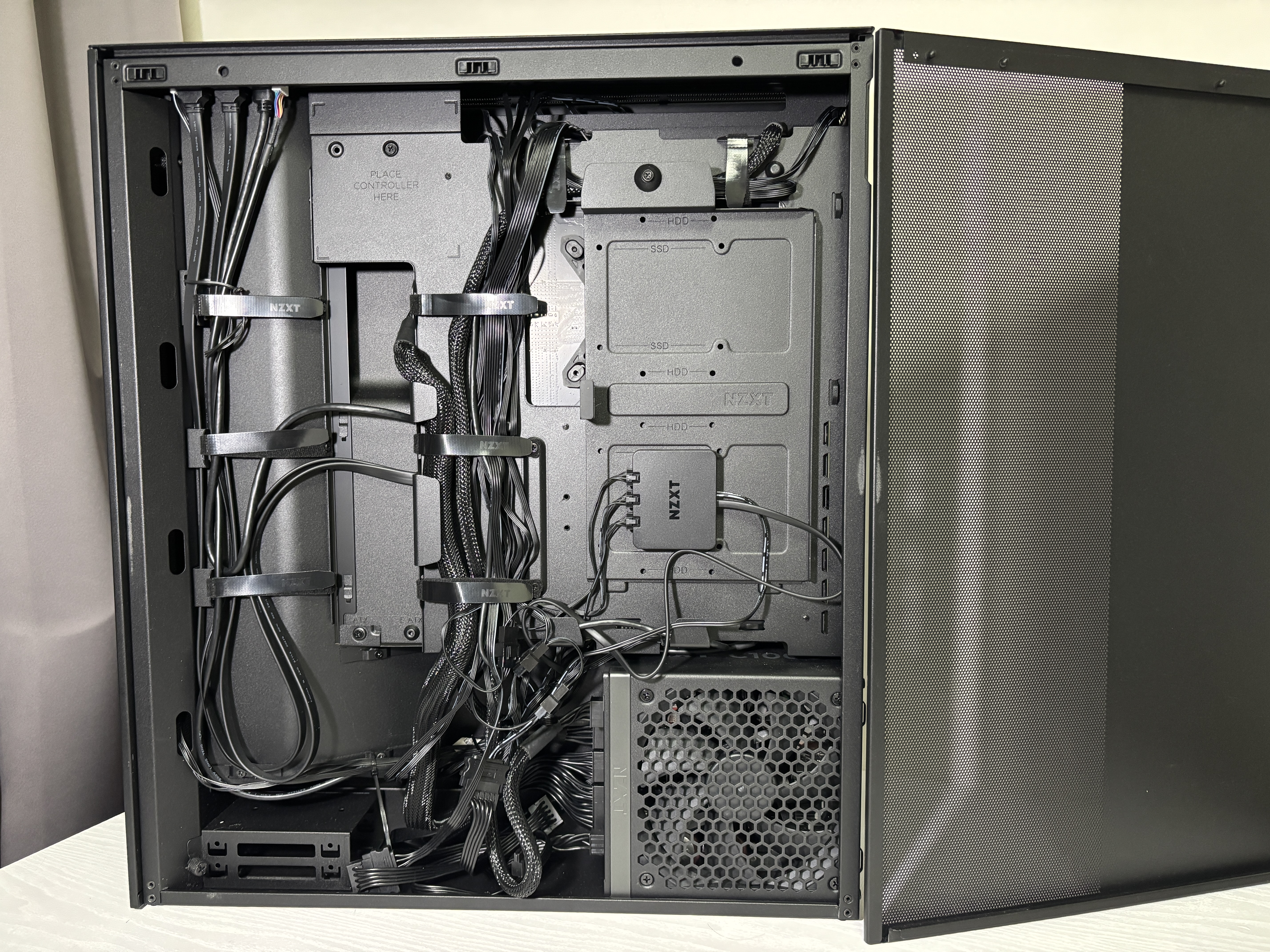

▲側板一樣是單純的沖孔網板沒有額外的防塵網,在背後的走線規劃上很不錯,左邊的 I/O 線材與中間的主要線材區隔開來,不用全部擠在同一條,不過在硬碟支援性上稍微特別了點

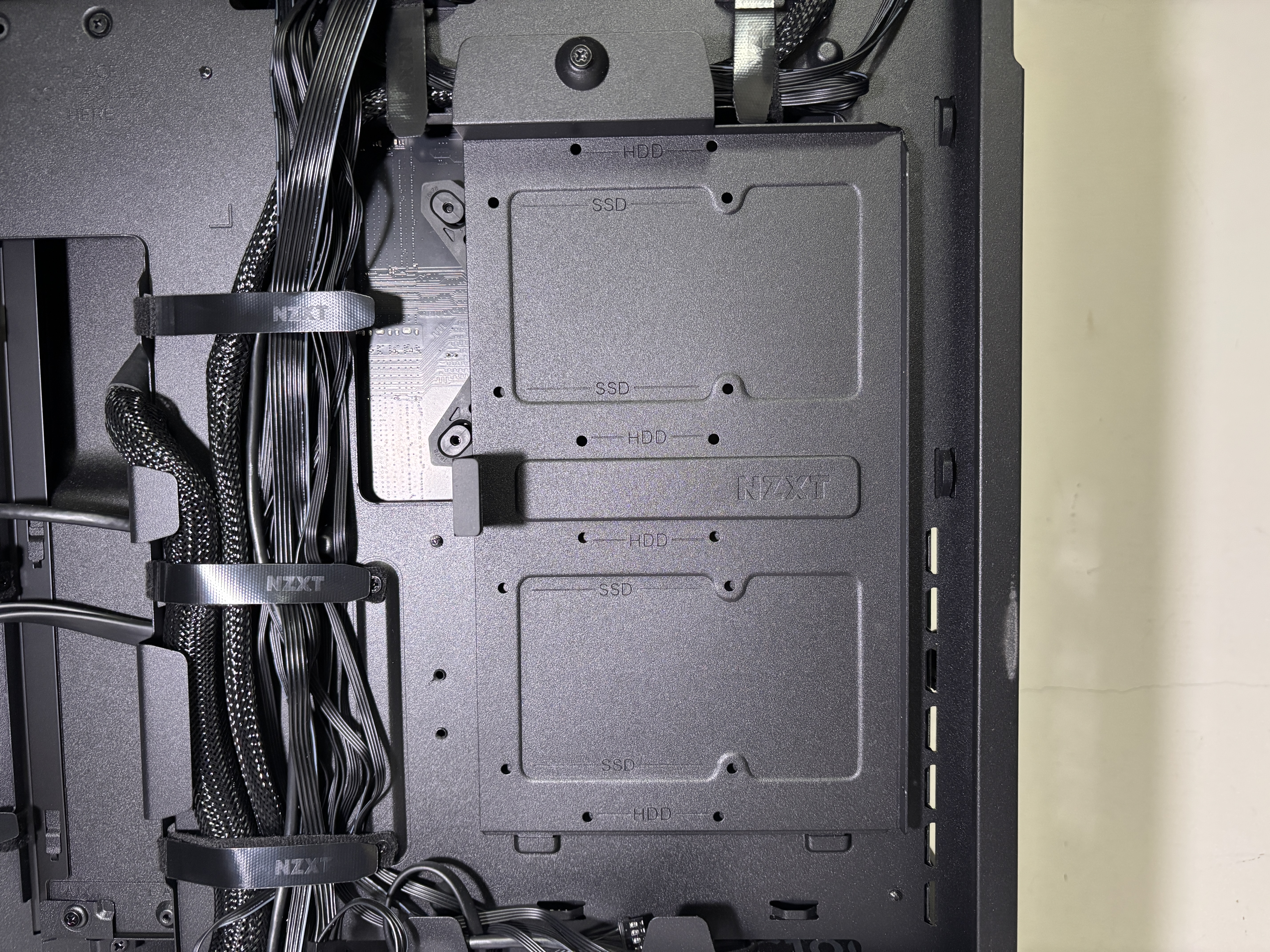

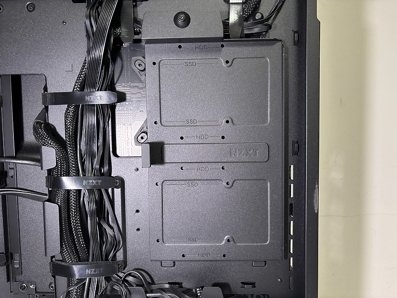

▲主板背後放了一塊硬碟架,能夠安裝兩個 HDD 或 SSD,由此可知背後的理線深度相當充裕!

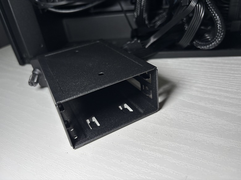

▲左下角有塊硬碟架,這可不是裝 HDD 而是 SSD,由於底部空間為了支援風扇,因此壓縮後只能裝 2.5 吋硬碟

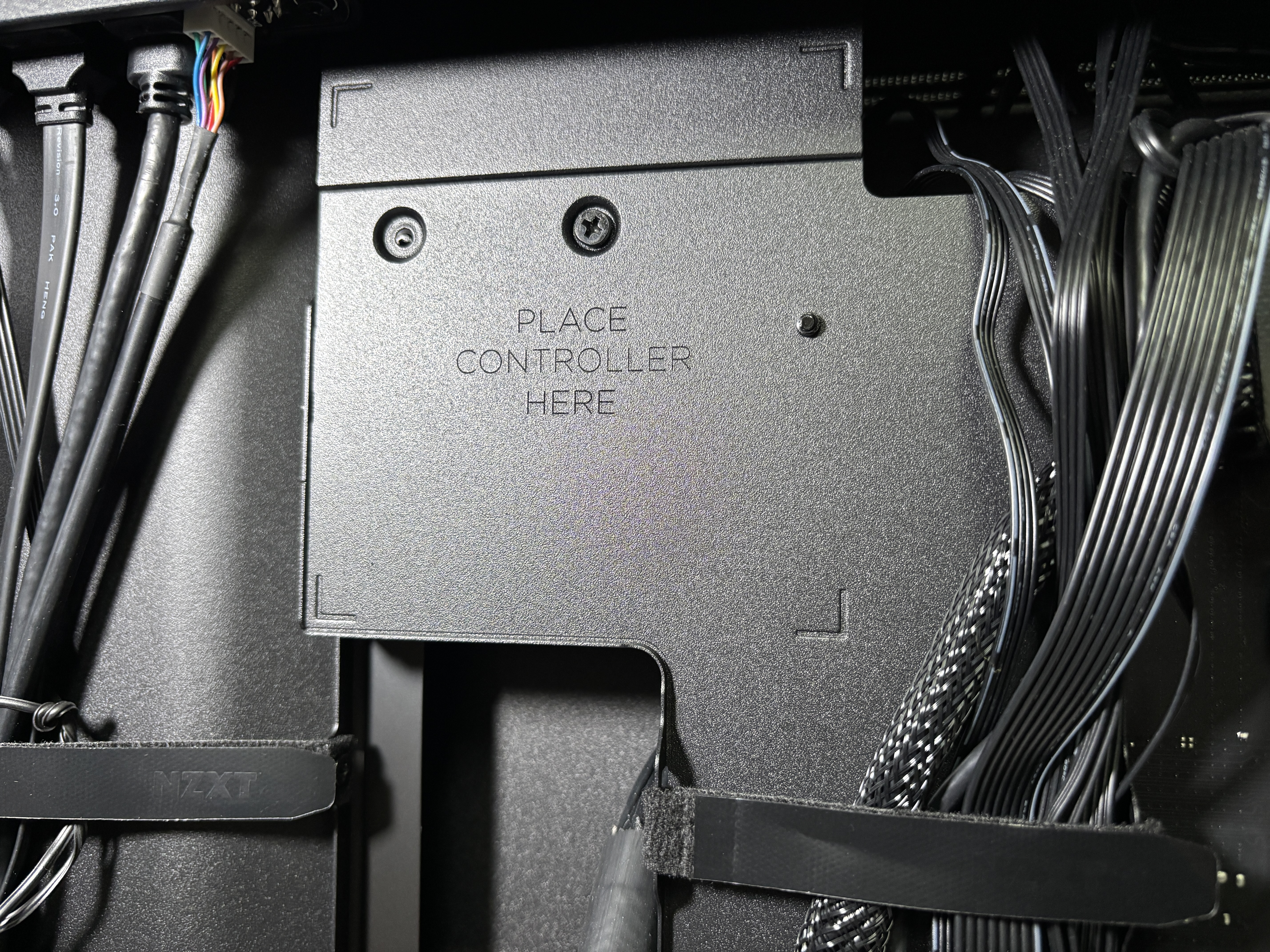

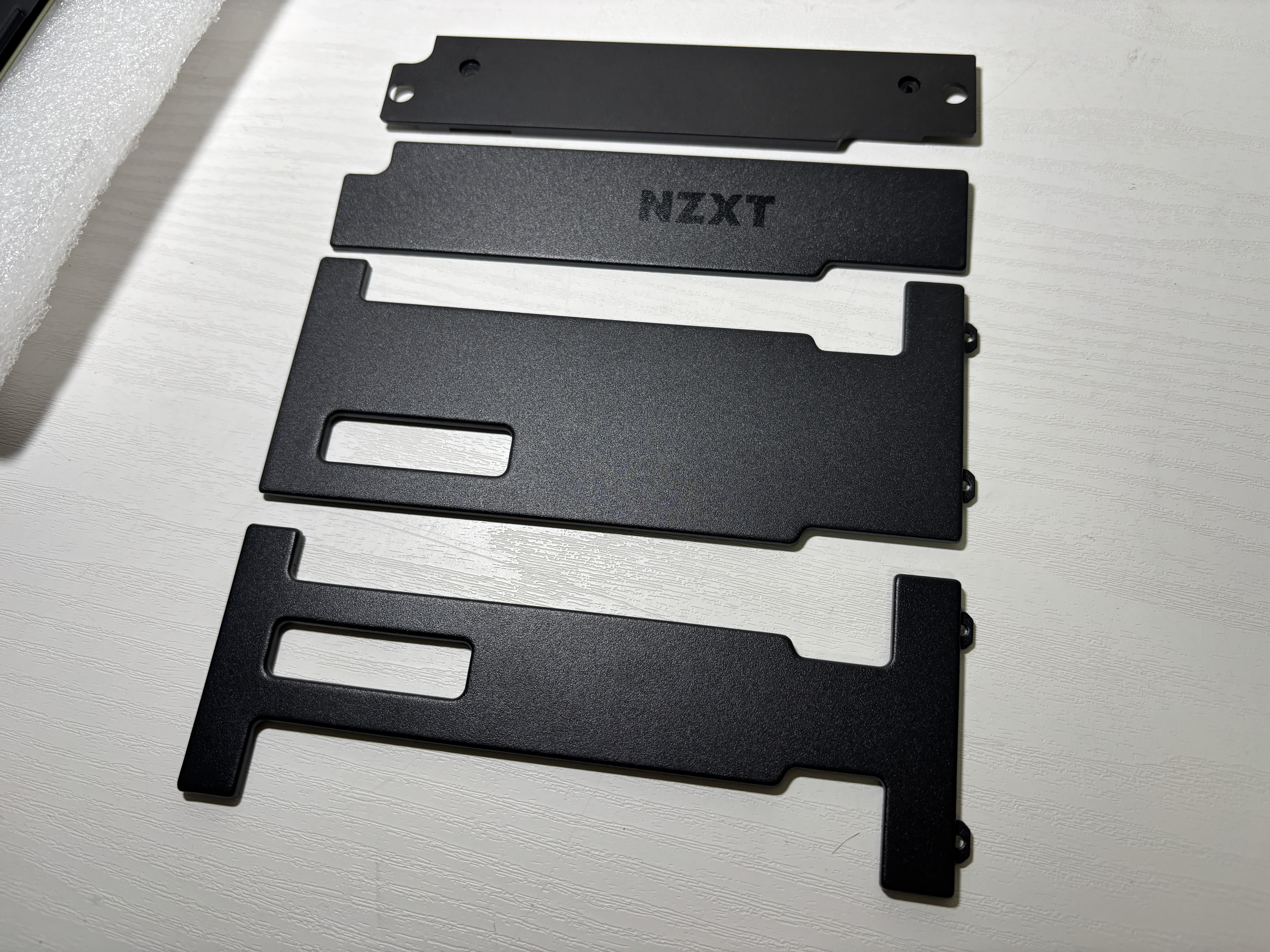

▲在主機板右側的檔板可以說是恩傑的獨特風格,再拆裝之前建議先拆下來比較方便,這裡採用的是小顆平頭螺絲固定,或許是為了給控制器更多位置,不過如果能改成手轉螺絲的話,再拆裝上會方便許多~

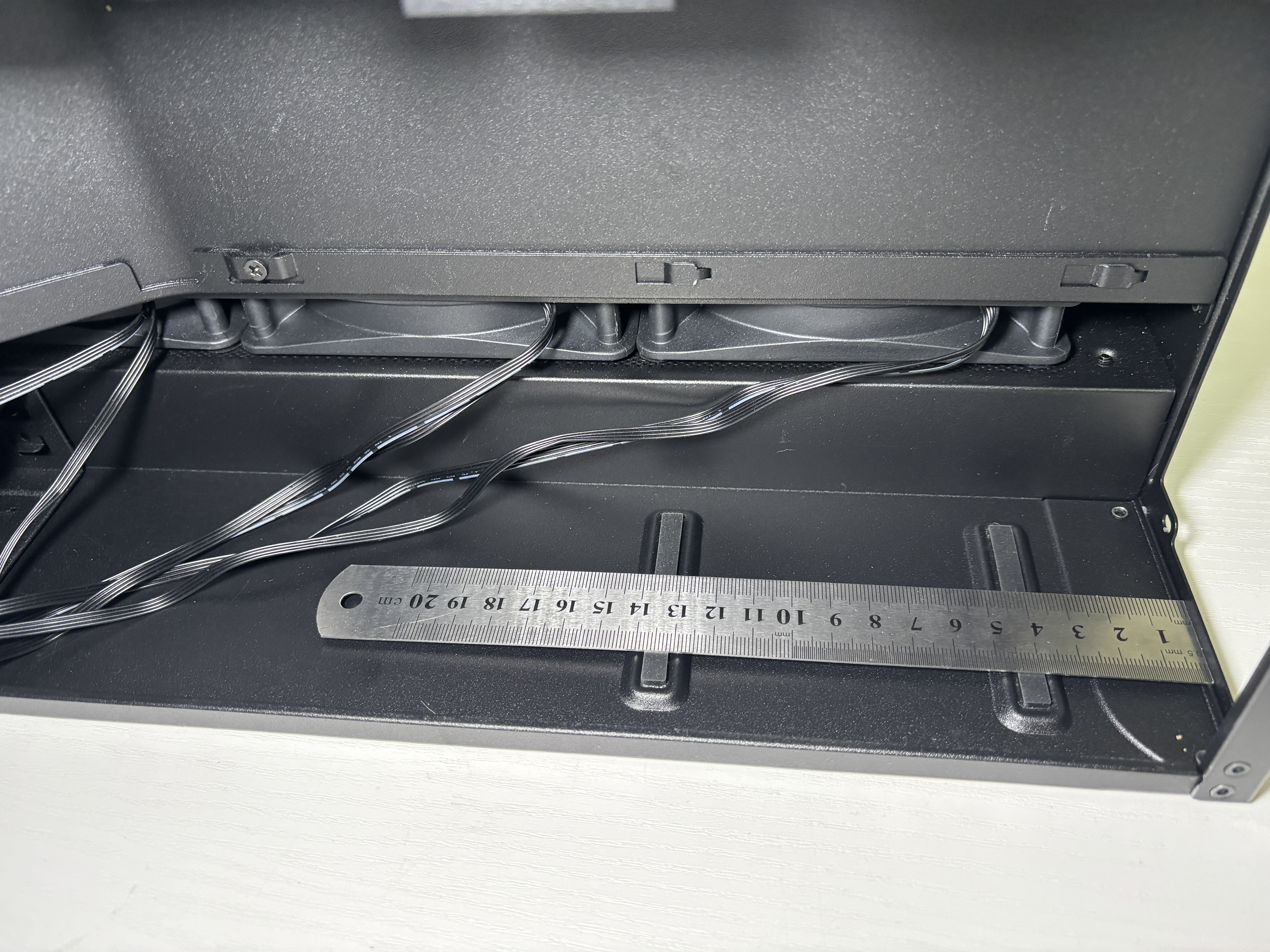

▲電源安裝位官方是標示 20 公分,不過實際上能夠容納更長也沒問題,不過目前的高瓦電源都越來越小了,這個相容性完全夠用~

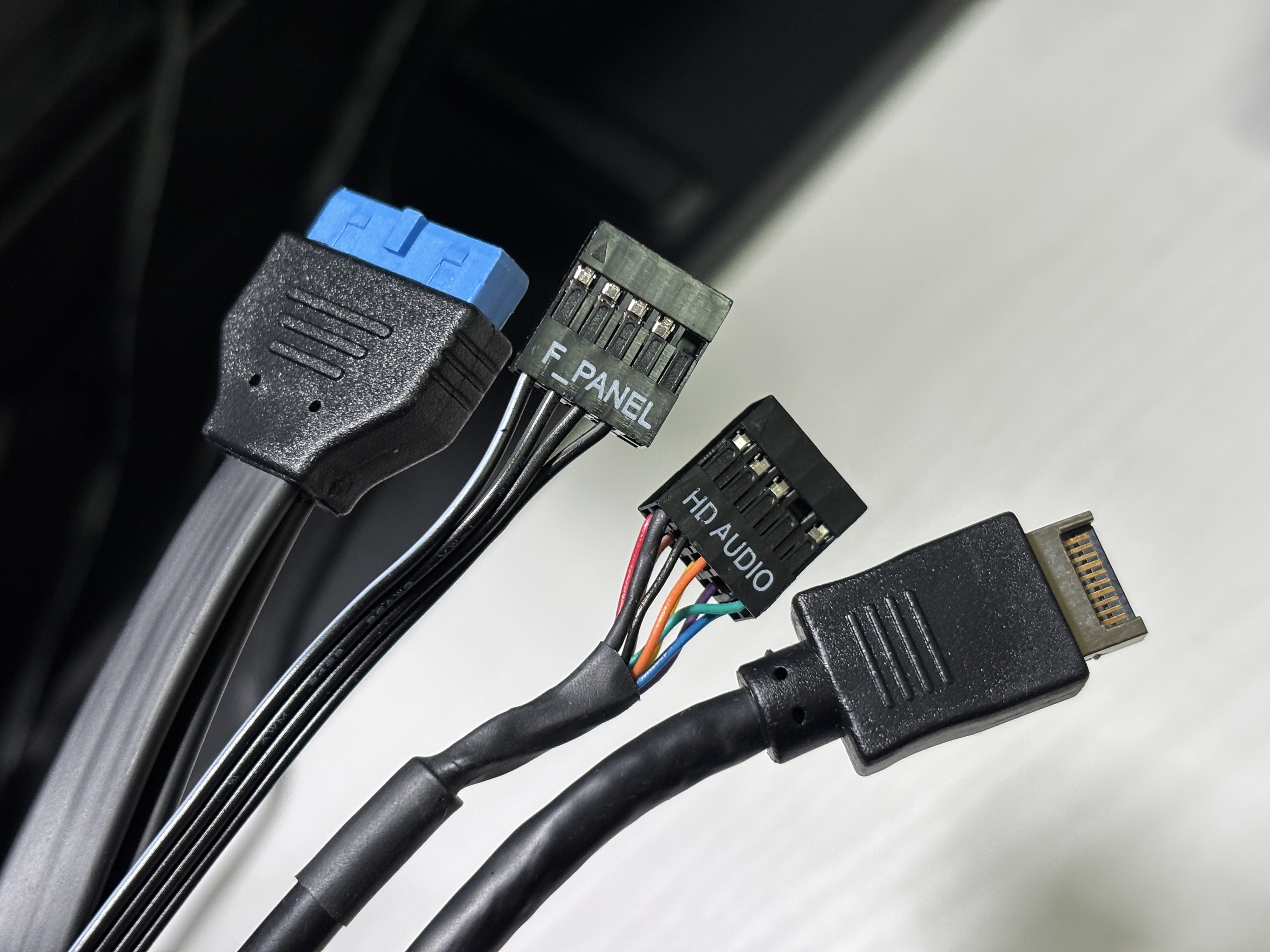

▲NZXT H7 Flow RGB 的 I/O 線材在 USB 3.0 上採用扁線設計,而 Type-C 的傳輸速度是更高速的 20 Gbps,或許是因為這樣所以線材比較硬一點!

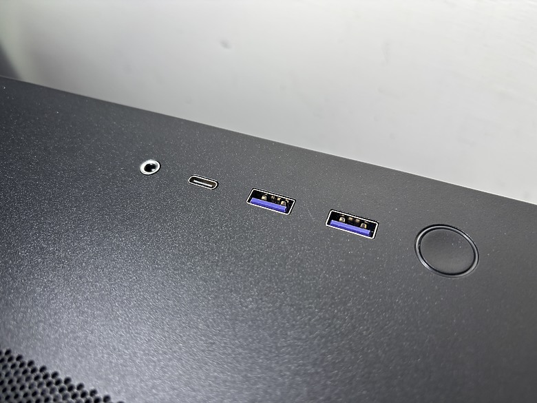

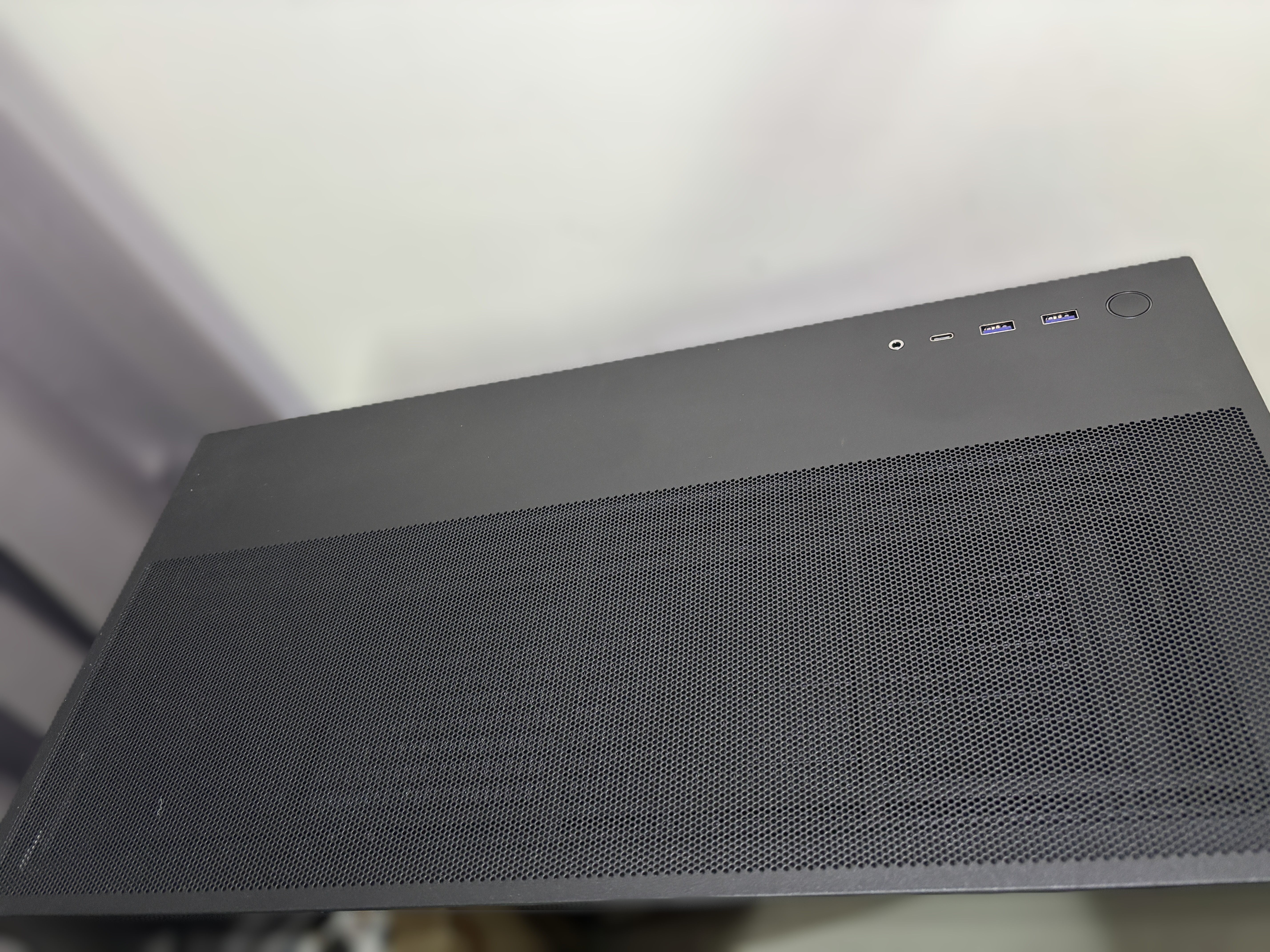

▲機殼的 I/O 設置在頂部右邊靠前的位置,標準的 2A1C 與音源複合孔,在 USB-A 上還加入了自家經典的淡紫色,只有一個開機鍵,沒有重新開機鍵或是燈光控制鍵,也沒有多餘的標示,整體風格相當簡約~
▲整體風格一致的恩傑,想當然的頂蓋還是依然採用沖孔網板,內側同樣沒有額外的濾網

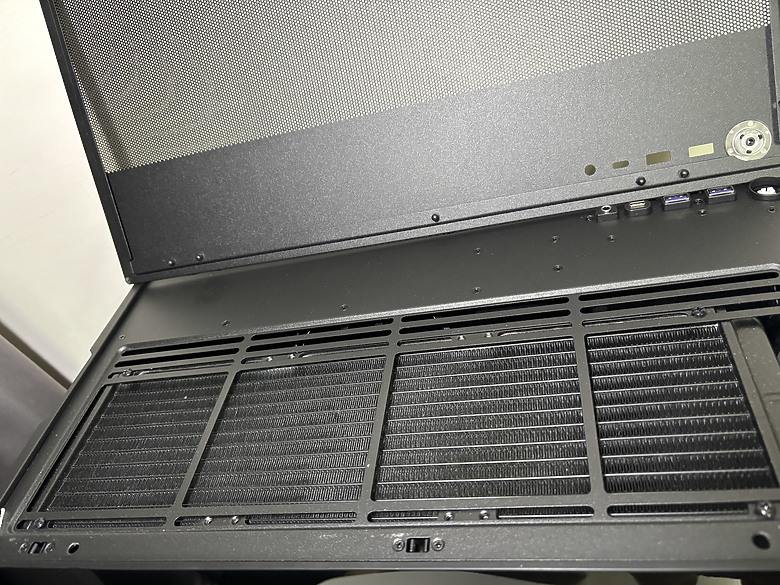

▲在頂部最大可以安裝 360 水冷,如果選擇 280 水冷的話需要注意一下空間問題,冷排加風扇的厚度建議要小於 57mm,這樣才不會跟主機板上方的 VRM 散熱片有所衝突!

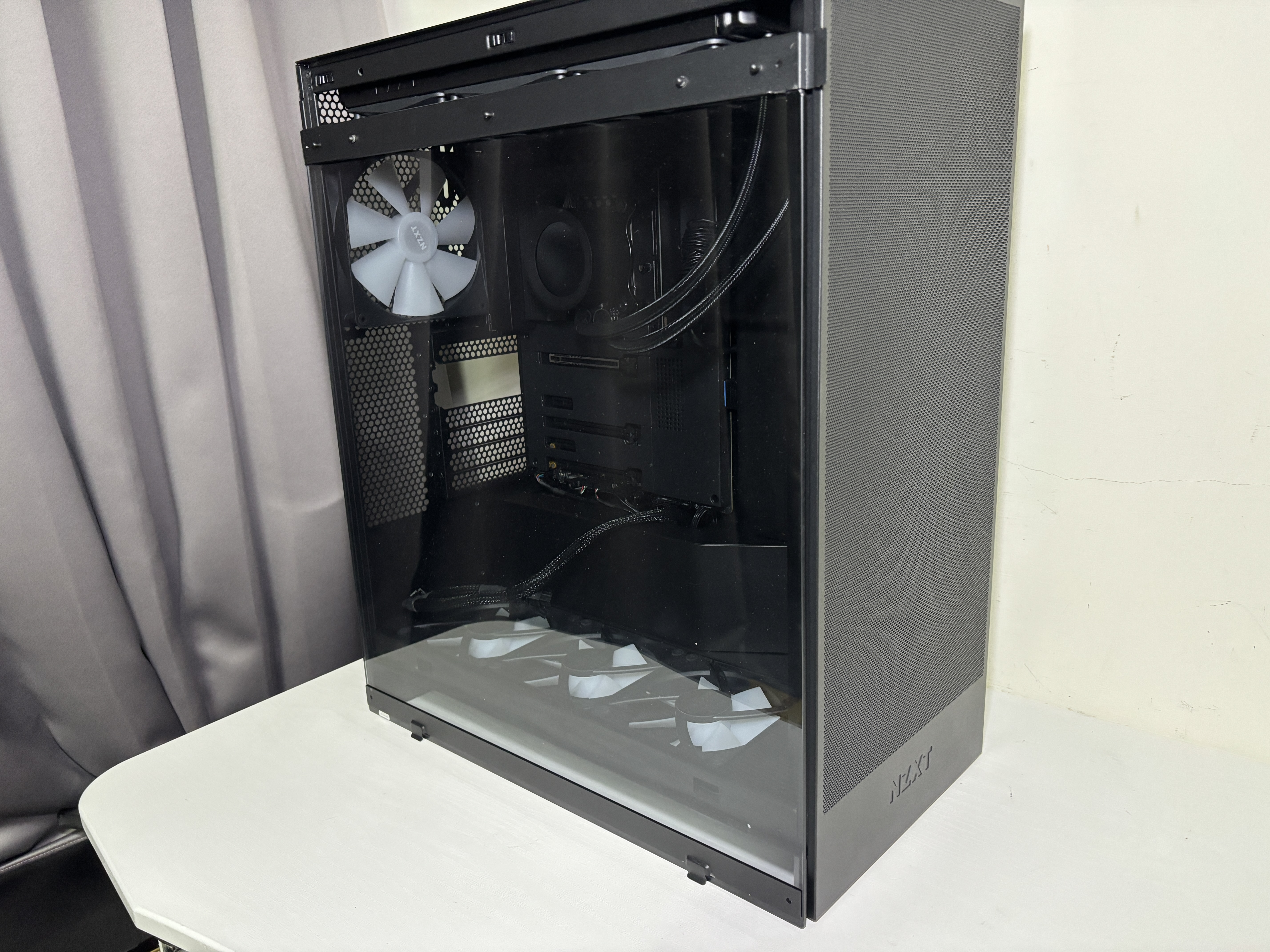

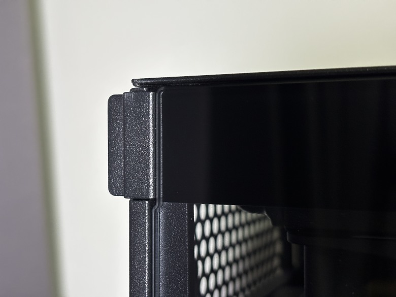

▲玻璃側板同樣採用球型卡扣來固定,在後方靠上處有個小撥片便於施力~
▲採用微燻黑的鋼化透側玻璃,厚度是標準的 4mm

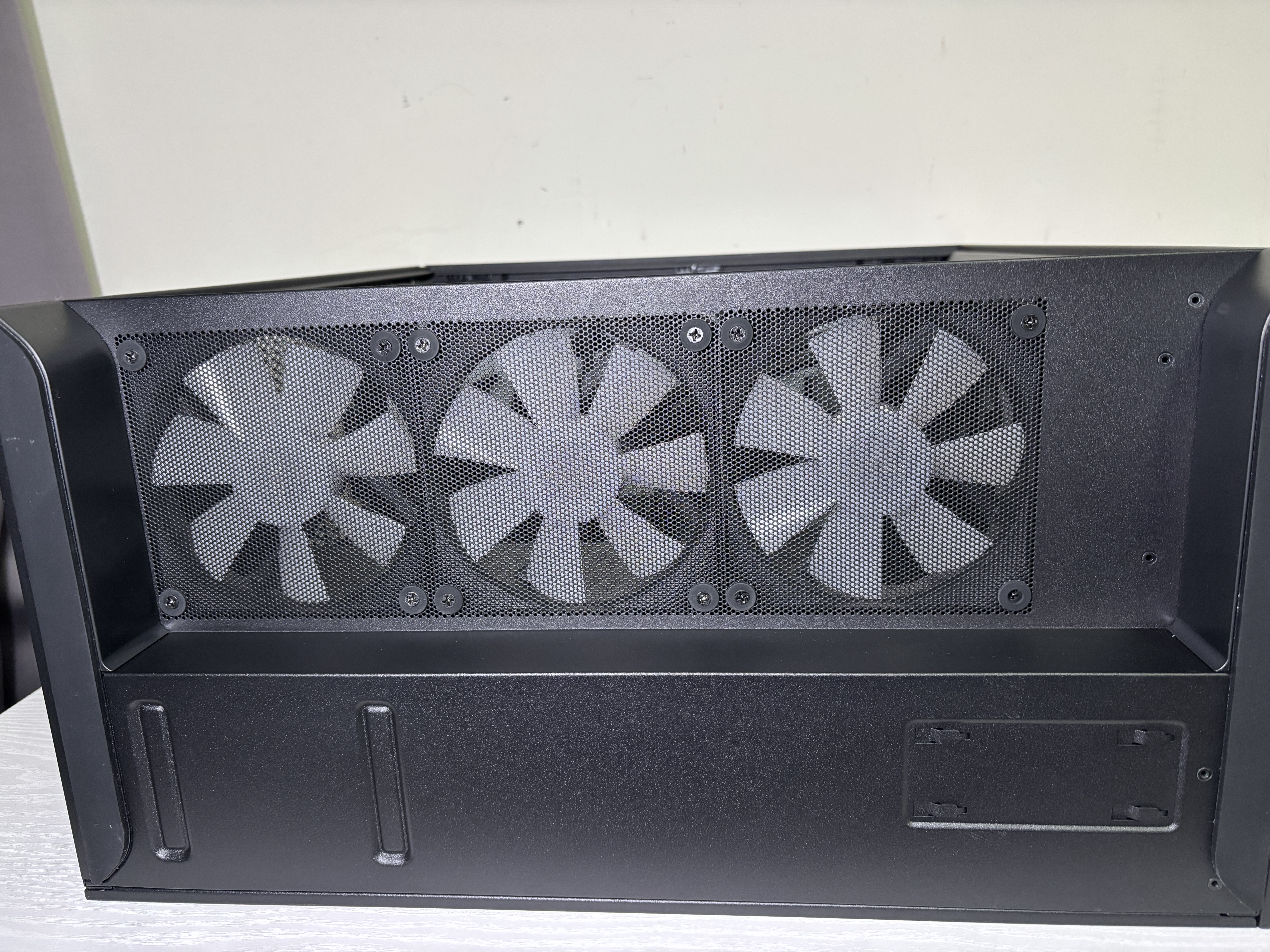

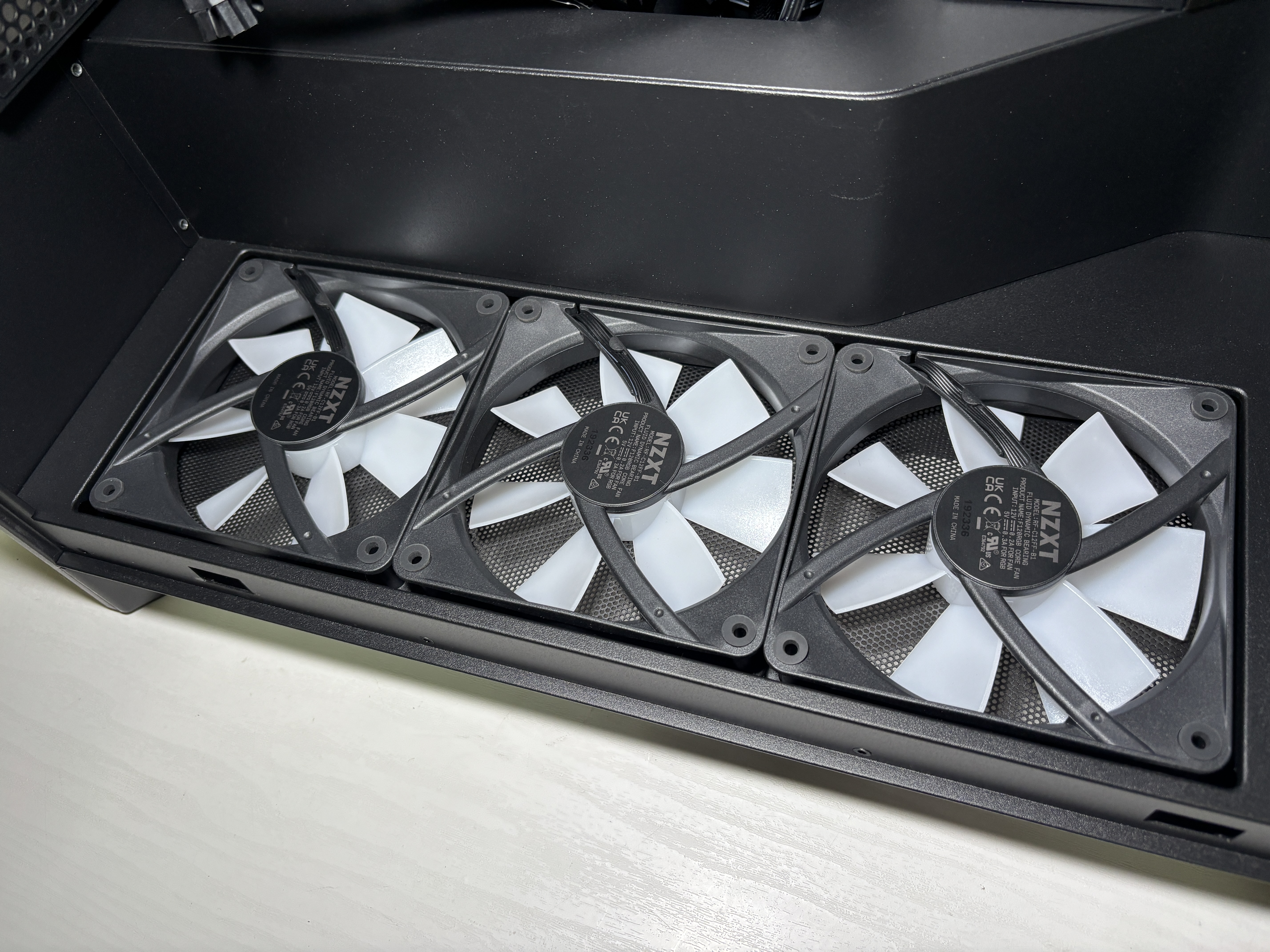

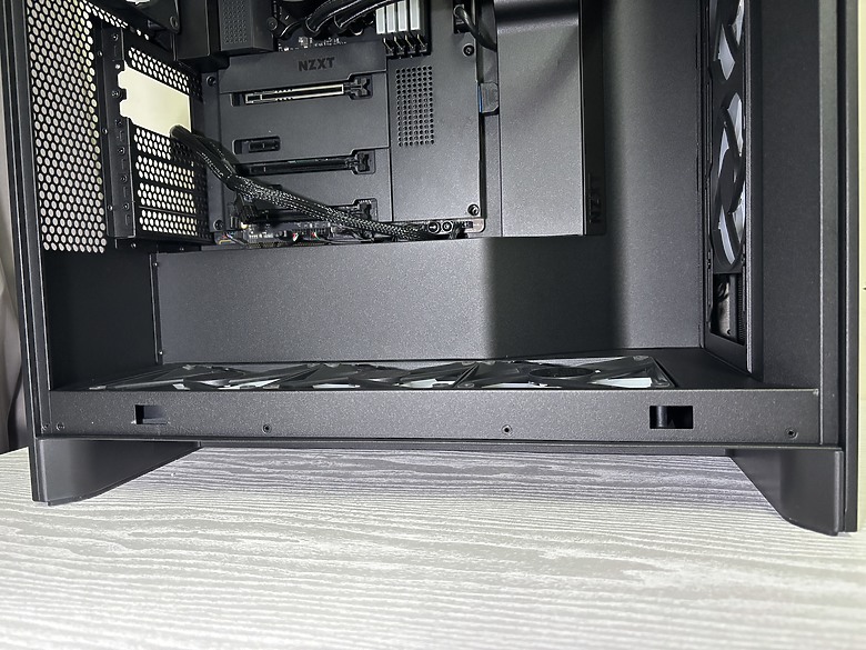

▲底部的其他地方幾乎都是貼著地板,不過在玻璃這一側的下方做了抬升,為了就是要讓風扇有非常好的進氣空間~
▲在這裡可以裝三個 12 公分風扇,在厚度上是設計給標準的 25mm 風扇,如果想裝更厚的風扇也不是不行,只不過會略為凸出一點點,在外觀上或許會略微影響,想必大家都清楚,底部的風扇想要好看的話,裝反葉扇的效果不錯,但很可惜 NZXT 到目前還沒有推出反葉扇的相關產品

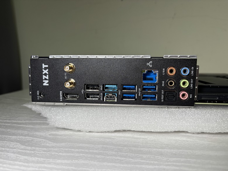

▲直接先來看大家比較關注的後方 I/O,因為給的天線是鼓棒款,所以 WiFi 插槽設計在最上面比較不會擋到其他接口,總共給到 7A1C,其中的 Type-C 是 20Gbps,在旁邊的 USB-A 與網孔旁的是 10Gbps,面對普通玩家來說還算夠用,值得慶幸的是保留了 CLR CMOS 按鈕,這點很重要!由於是華擎代工,所以我也去找看看接口配置有沒有比較接近哪張主板,其中的 Z790 Steel Legend WiFi 可能比較接近一點,但 NZXT N7 Z790 的接口數量偏少一些

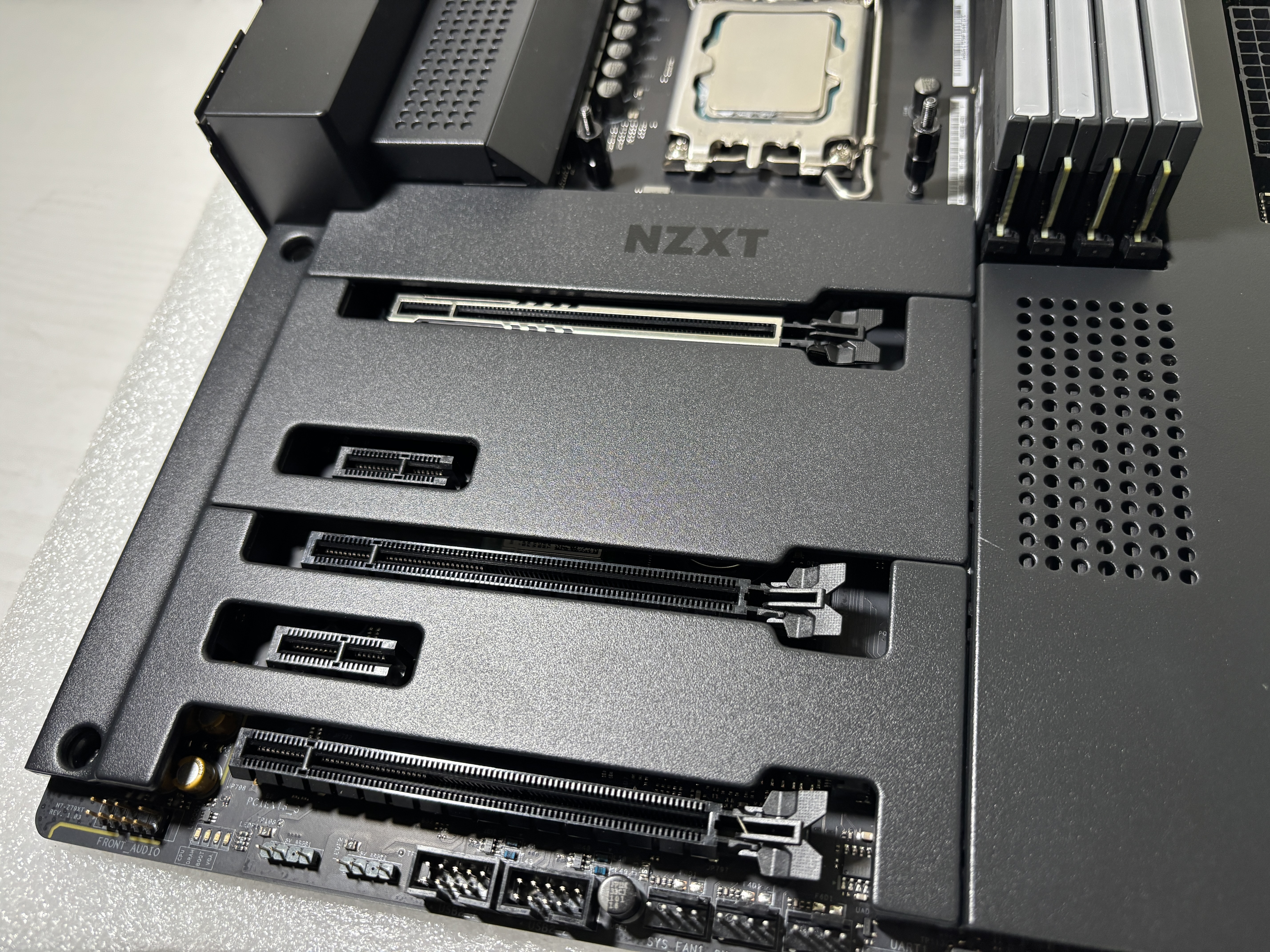

▲為什麼說有清除 CMOS 的按鈕功能很重要,看看這正面都被蓋住了!在周圍接口上並沒有設計 Clear CMOS 的針腳,只能夠摳電池下來,這樣顯得麻煩許多,所以保留實體按鍵在後方真的很方便~

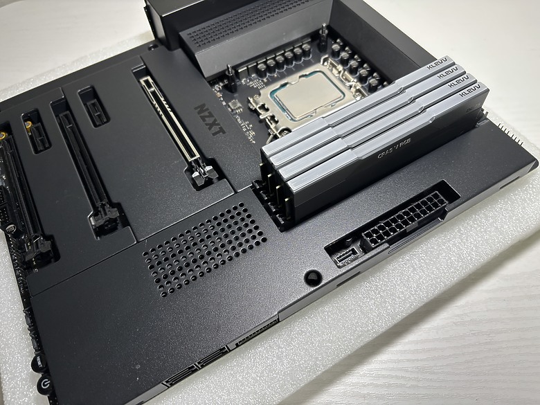

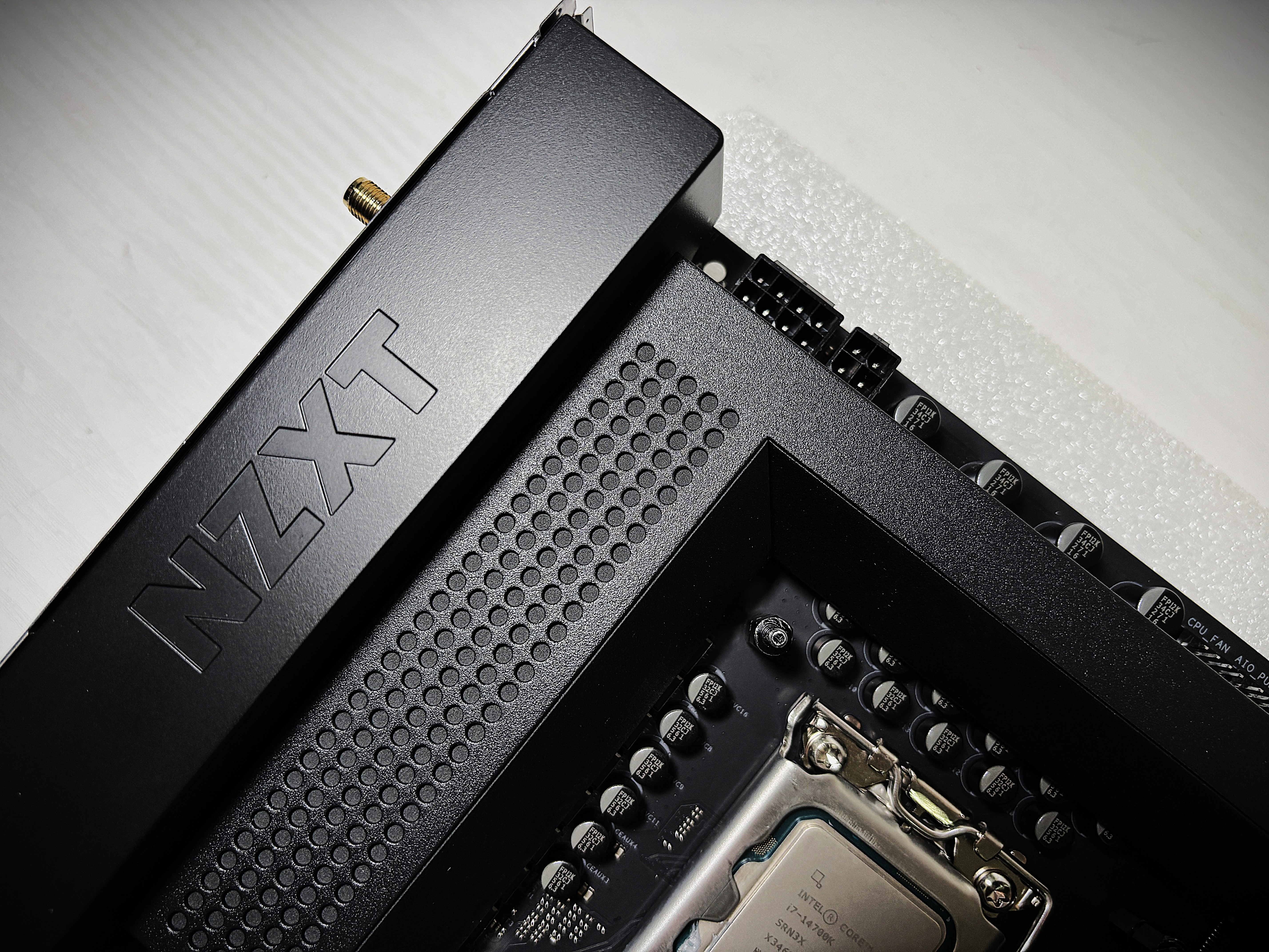

▲在 CPU 供電接口上選擇了 8+4Pin,第一眼吸睛的地方是插槽周圍的散熱片設計,有別於以往常見的高階主機板,散熱盔甲方方正正,表面採用磨砂細紋處理並加入了圓形孔做點綴,但卻沒有實際開孔,供電採用了 16+1+2 相
▲另外一處在記憶體下方也做了圓形孔,不過這裡就有了實際開孔,估計是為了讓南橋晶片組有比較好的散熱~

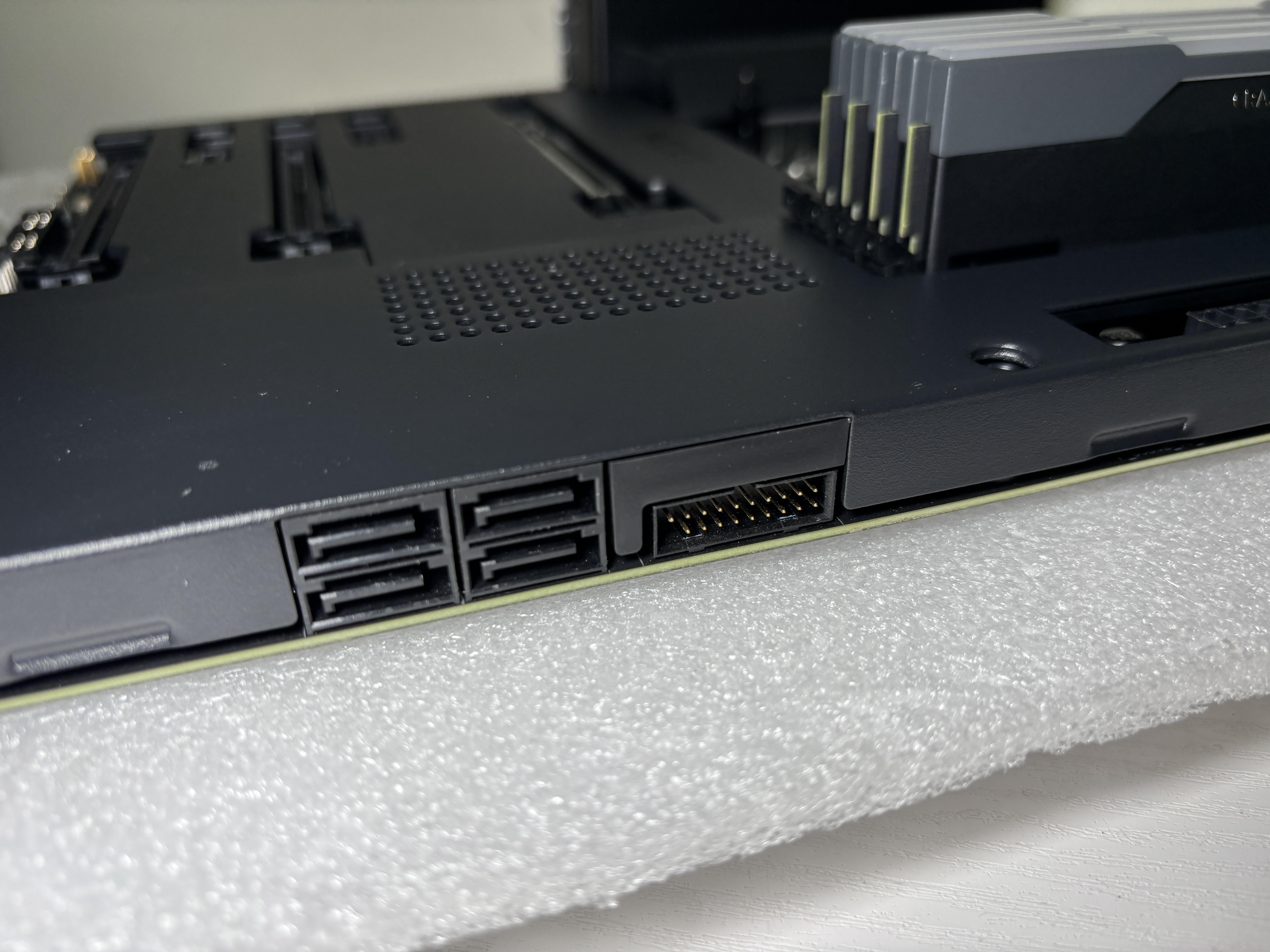

▲右側的 MB-24Pin 與前置 Type-E 接口都是朝上,但在側邊的 USB 3.0 與 四組 SATA 接口改成了側插的方式連接

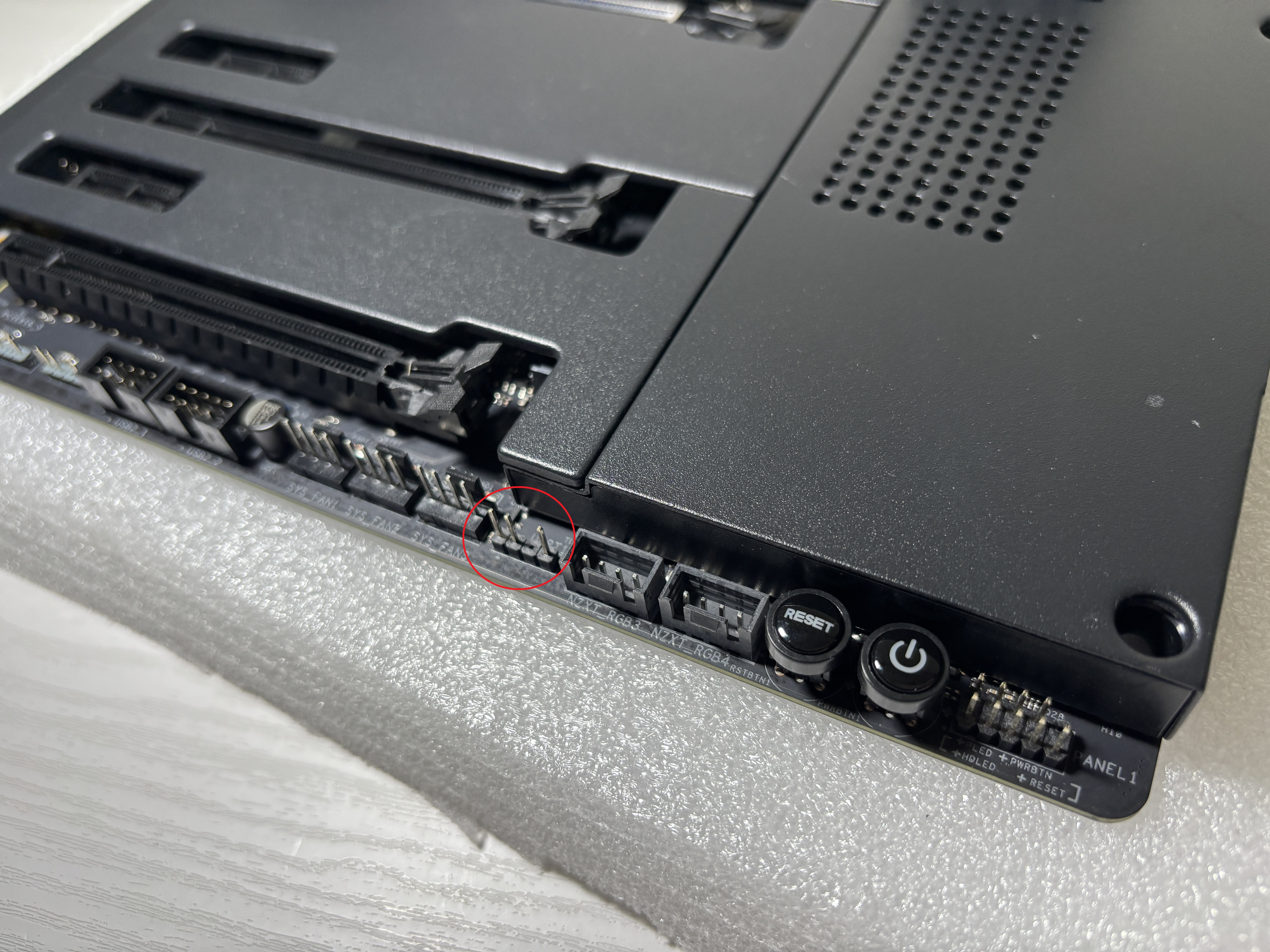

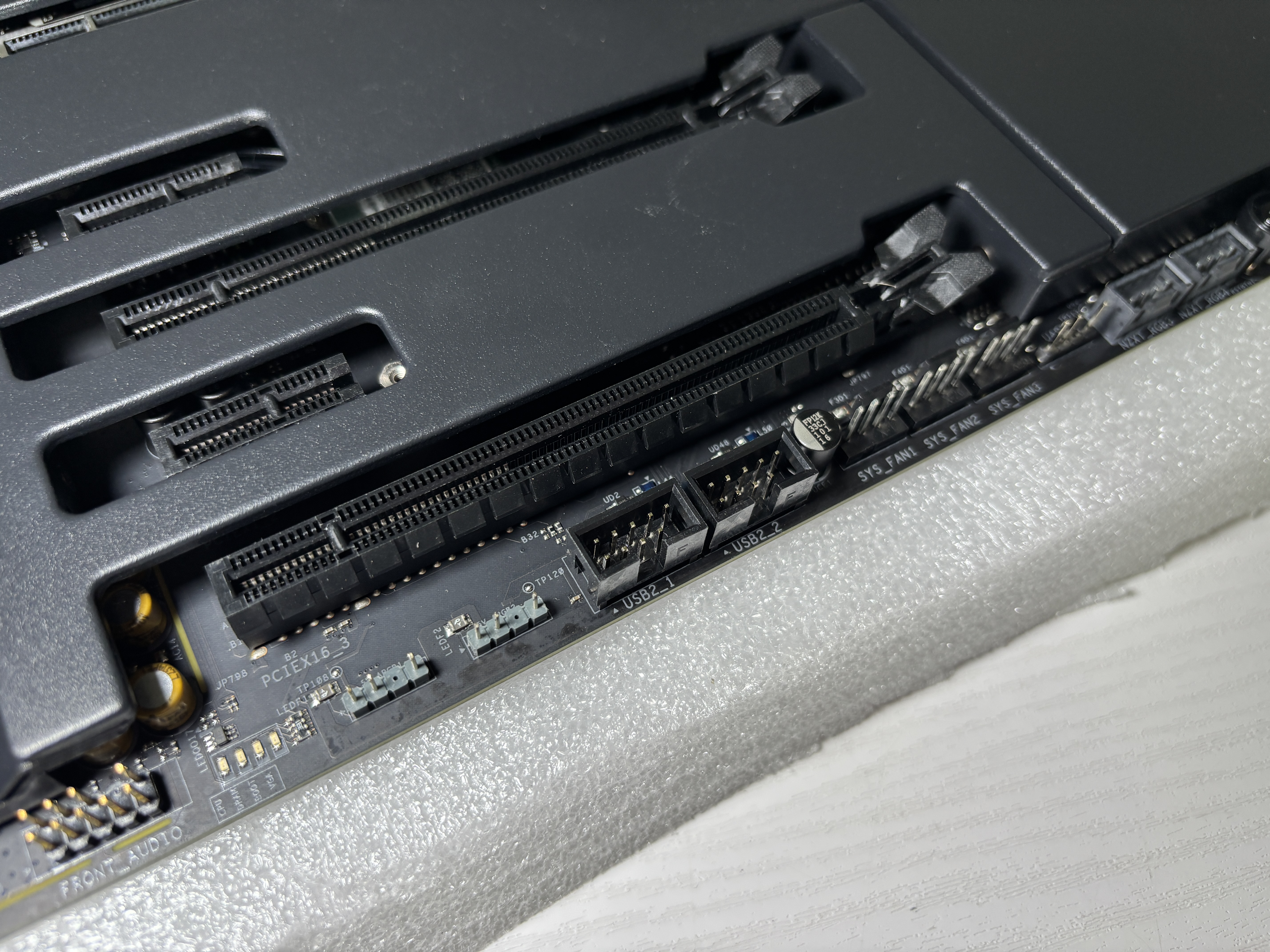

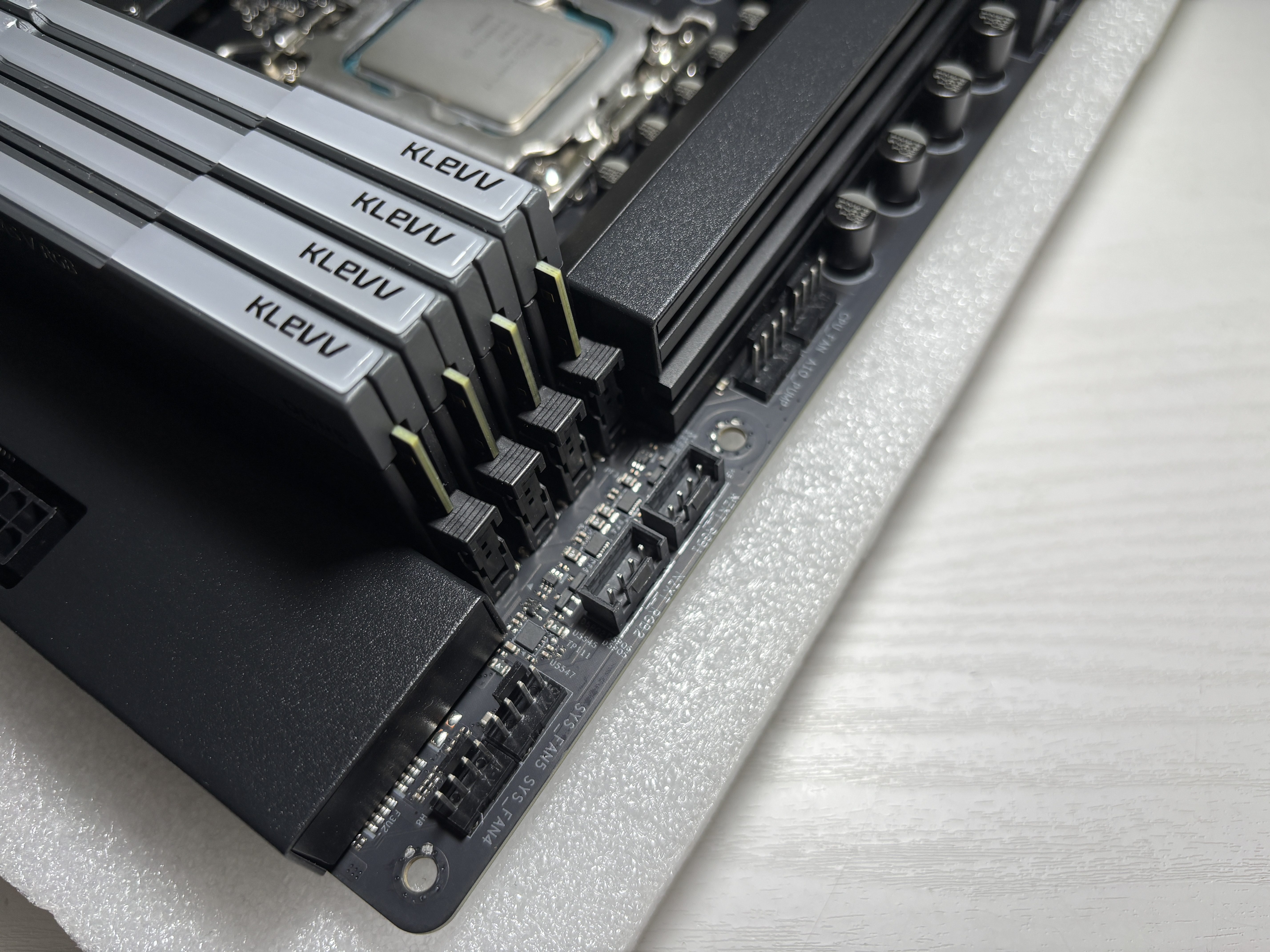

▲在主機板底部設有開機與重開機的實體按鈕,這張還蠻適合在裸測平台上用的嘛~不如 .. 不可以!其實這裡外露出來的接口都是平常大家會需要用到的,相信大家都不陌生,不過其中一點需要特別說明,那就是「UART1」它跟 5V 3-Pin ARGB 長的很像,但是針腳比較大,一般接口是插不進去的!我在裝機的時候督了老半天差點弄壞!
▲真正能用的 5V 3-Pin ARGB 在下面靠左的地方,主機板的 De-Bug 燈也在這裡,底下給了兩組 USB 2.0 的接口,有用過 NZXT 零件的都知道,有許多設備都需要仰賴軟體,就都需要用到這個接口,在選購零件之前一定要先確認好數量,不夠一定要先買擴充設備來接!
▲在上方除了兩組 NZXT RGB 接口之外,其他都是 PWM 風扇接口,下面三個加上這裡四個總共七個 PWM 風扇接口,跟本次搭配的 H7 Flow 機殼可以最多裝到 10 個風扇,一樣在數量上需要先掌握,才能先決定是否需要用到分接線或控制器!

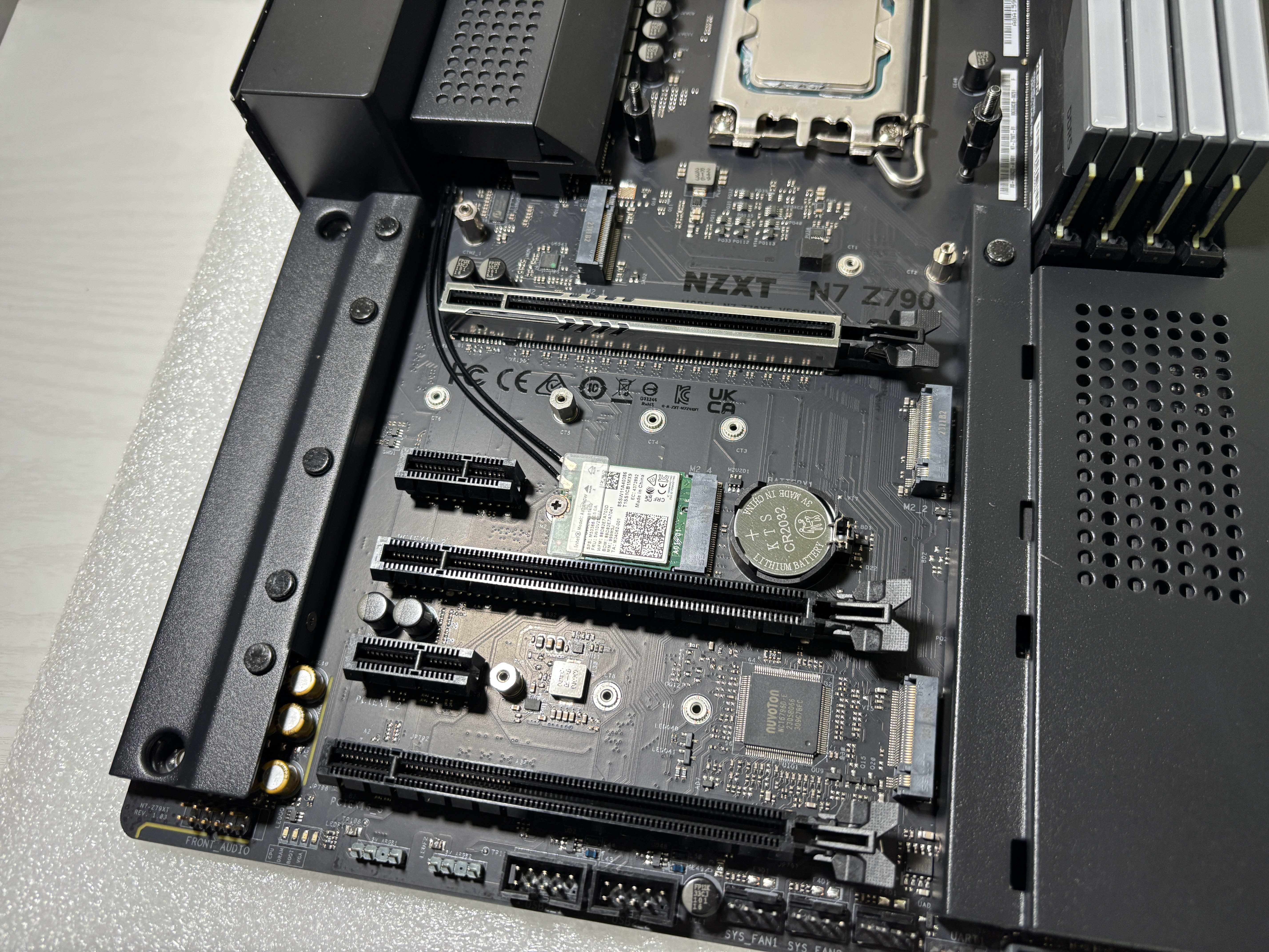

▲褪去主機板上的外衣,網卡跟電池是放在中間,在板載上的 M.2 SSD 一共給了三條,都是 PCIe 4.0 x4,都還是維持著舊有的鎖螺絲方式,沒有目前新式主流的快拆設計有點可惜
▲散熱片的部分採用全覆蓋的磁吸遮罩設計,不過散熱片僅針對第一條的 M.2 SSD,下面兩條看似金屬質感,實則塑料片罷了,特別在意 SSD 的散熱的話就得自行加裝散熱片,但可能會影響到磁吸遮罩的安裝,拆除後卻又失去了它設計的美感外觀,這部分真的相當遺憾!

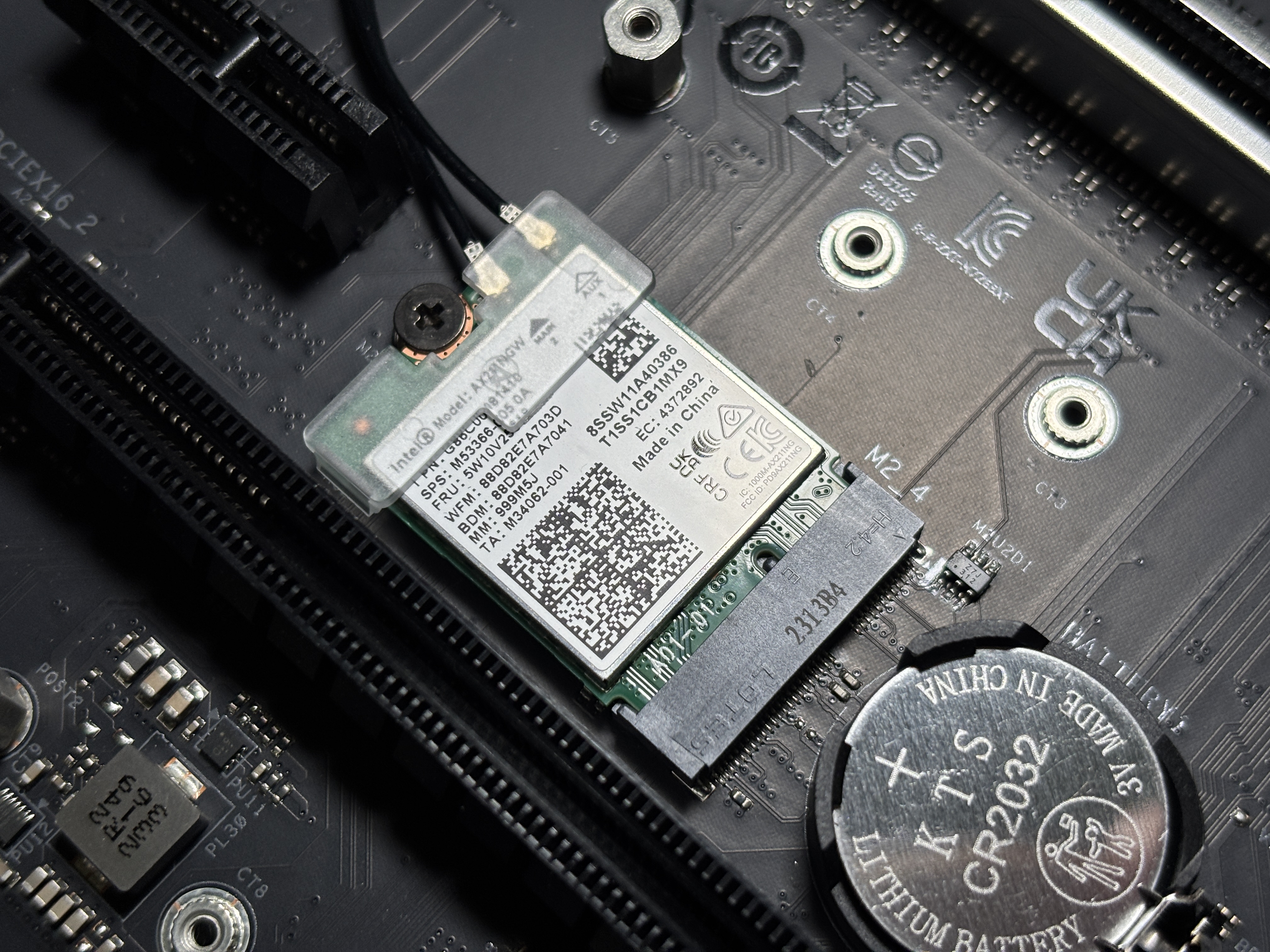

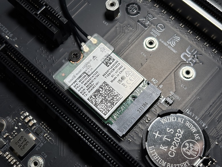

▲網卡採用 Intel Wi-Fi 6E AX211,藍芽版本為 5.3

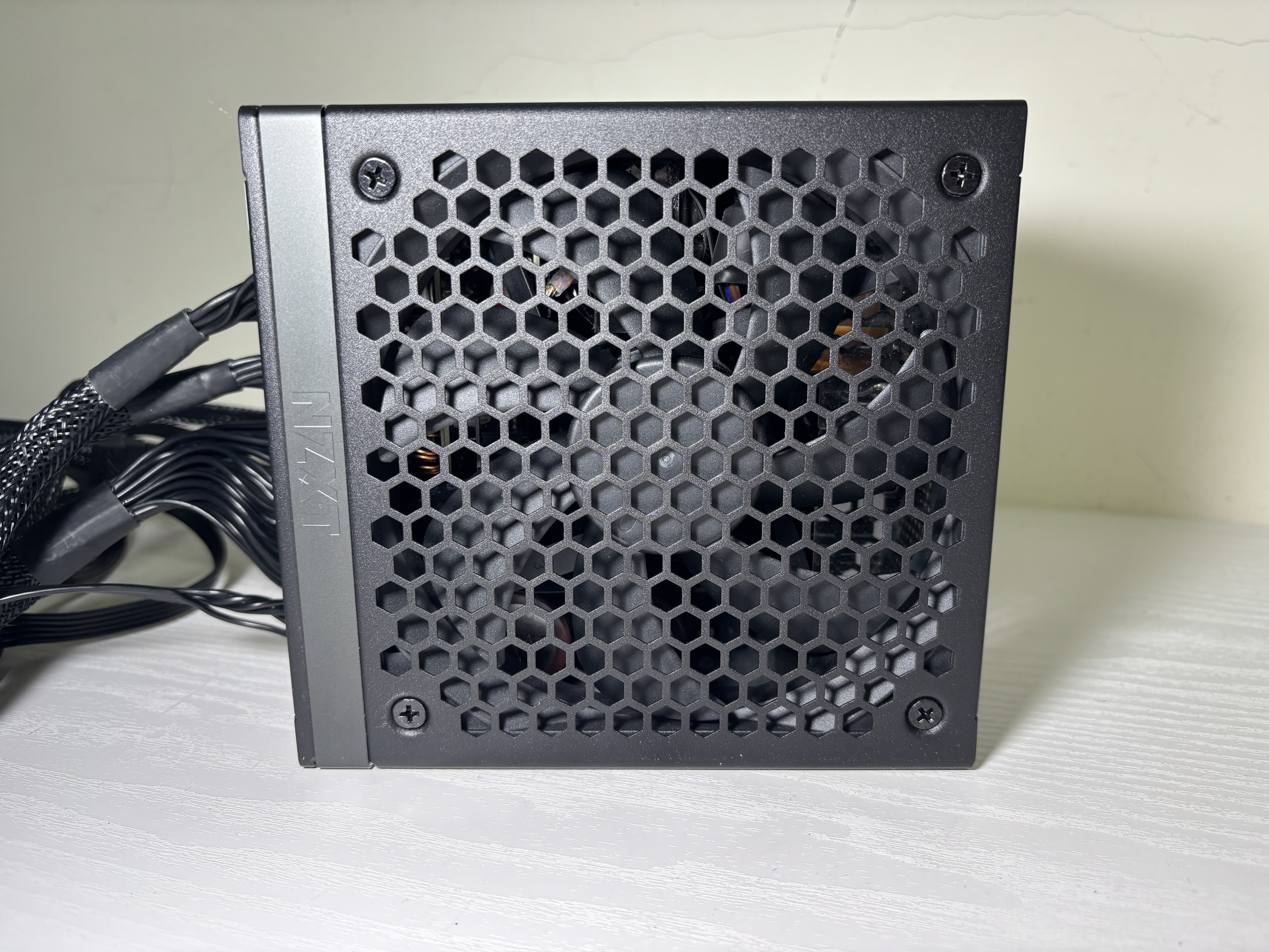

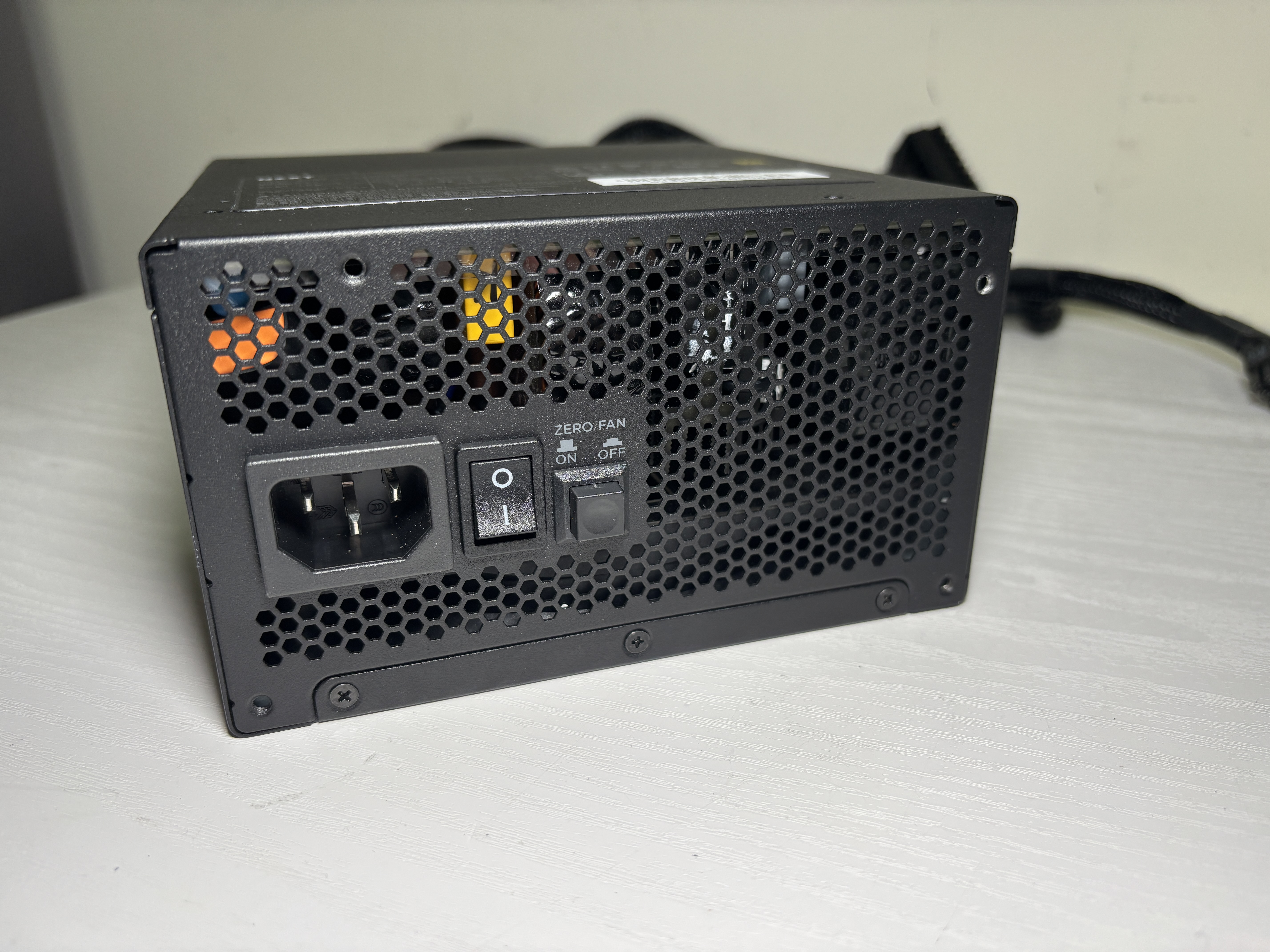

▲主機板看完了接著是電源的部分,是目前最新的 ATX 3.1 版本,擁有金牌的轉換效率,採用全日系電解電容,10+2 年的延長保固,整體長度是 16 公分,當中塞入了 13.5 公分的風扇來散熱
▲在電源後方除了切換開關之外還有個風扇智慧啟停開關,關於詳細的拆解與測試內容可以參考港都狼仔的開箱,也可以去看一下 Cybenetics 的測試報告,透過型號「PS-2303」查詢的生產廠商為廣州桂冠,經過確認為僑威子公司,因此說代工廠商是 CWT 僑威也完全 OK

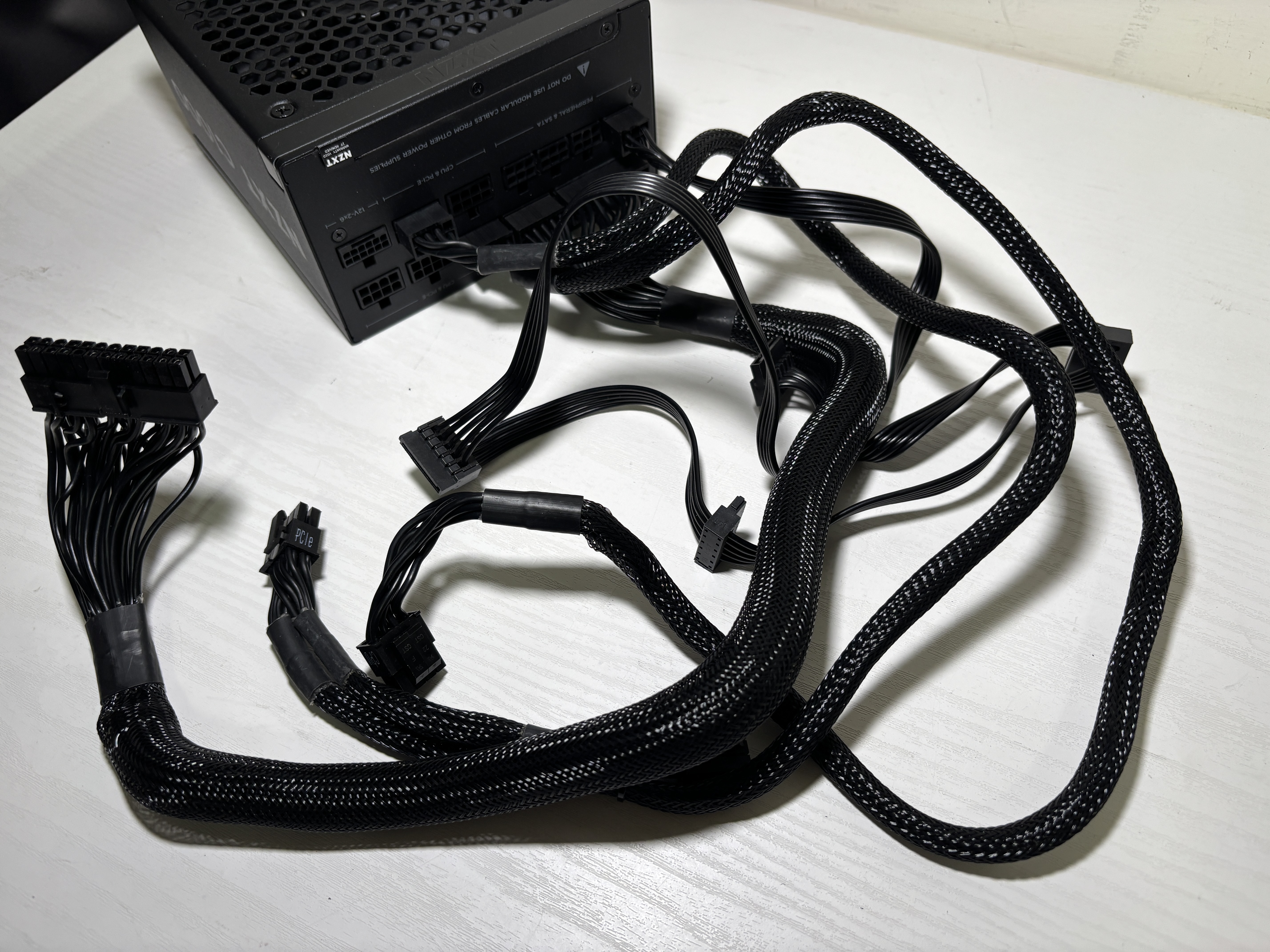

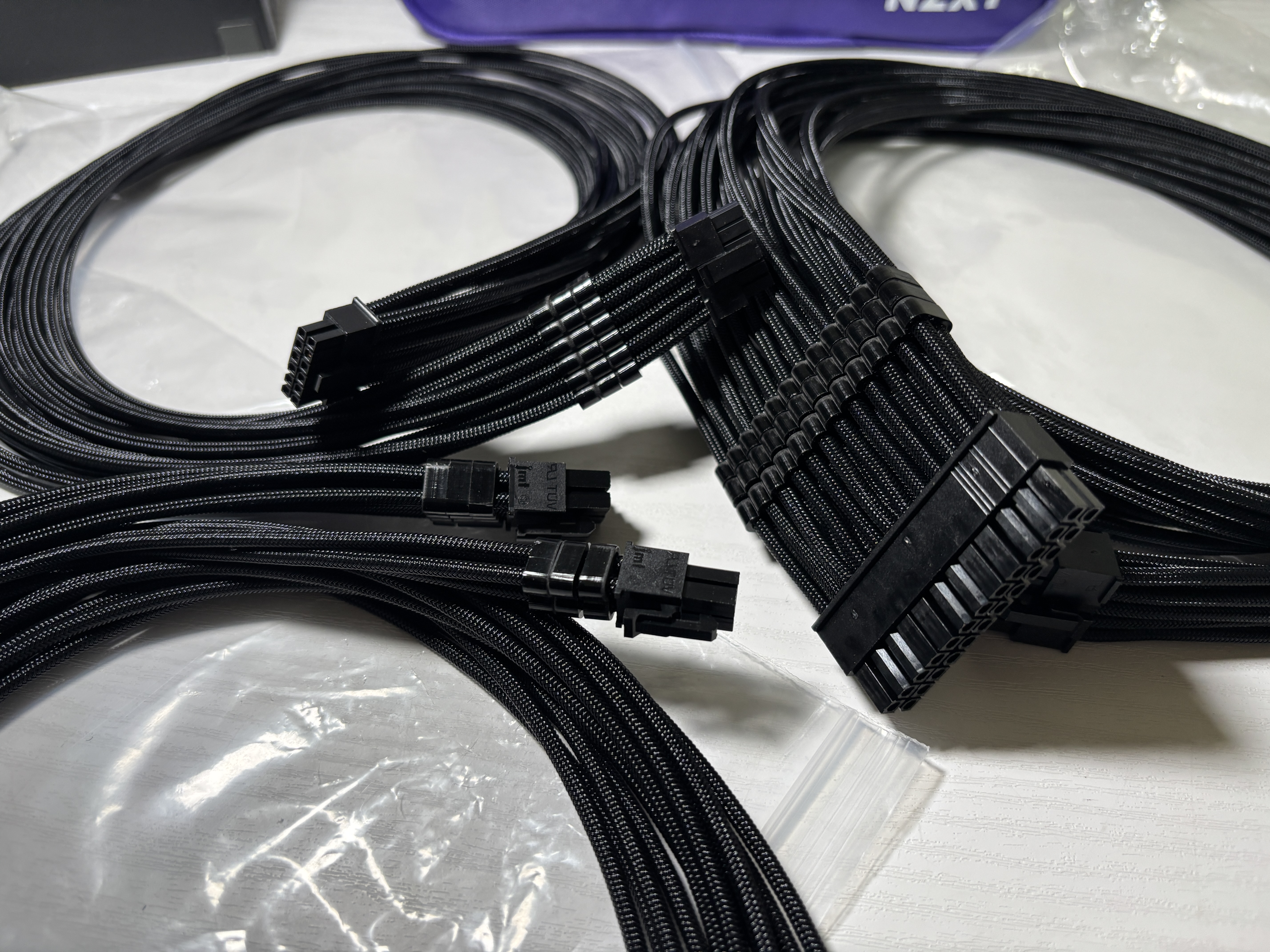

▲看過檢測報告的數據結果,無論是性能表現或是噪音表現都還不錯,只可惜的就是這個線材 … 還是採用較為古老,又粗又硬的尼龍套管,在裝機的整線過程與外觀上,詩人實在是不怎麼喜歡
▲這家「372 度定制线」是被群友們推薦,價格實惠品質也不錯,材質選擇他們推薦的蛇皮線,這樣三條線含運費我花了台幣 1123 元而已,每條線上面還包含了三組理線梳,聞起來也沒有臭臭的怪味,實際用起來還真的很不錯,推薦給大家!

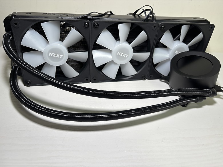

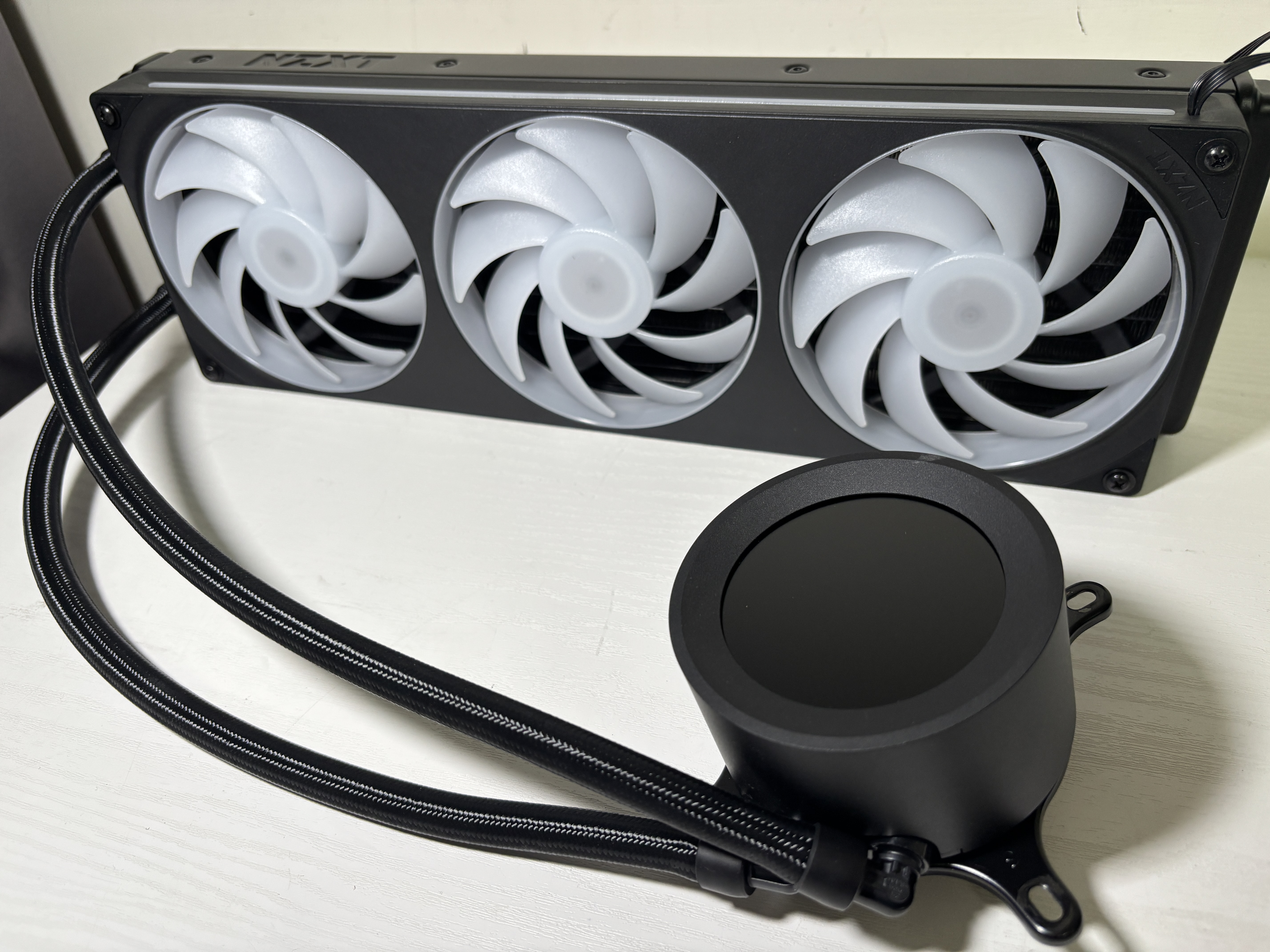

▲最後是來到水冷的部分,其實好像也沒什麼太多好講的東西,因為這款是前一代的 KRAKEN ELITE 360 RGB,並非目前玩家們在通路上普遍看到的 V2 款式,關於這個舊款也有其他開箱細說,這裡我就不過多琢磨了~

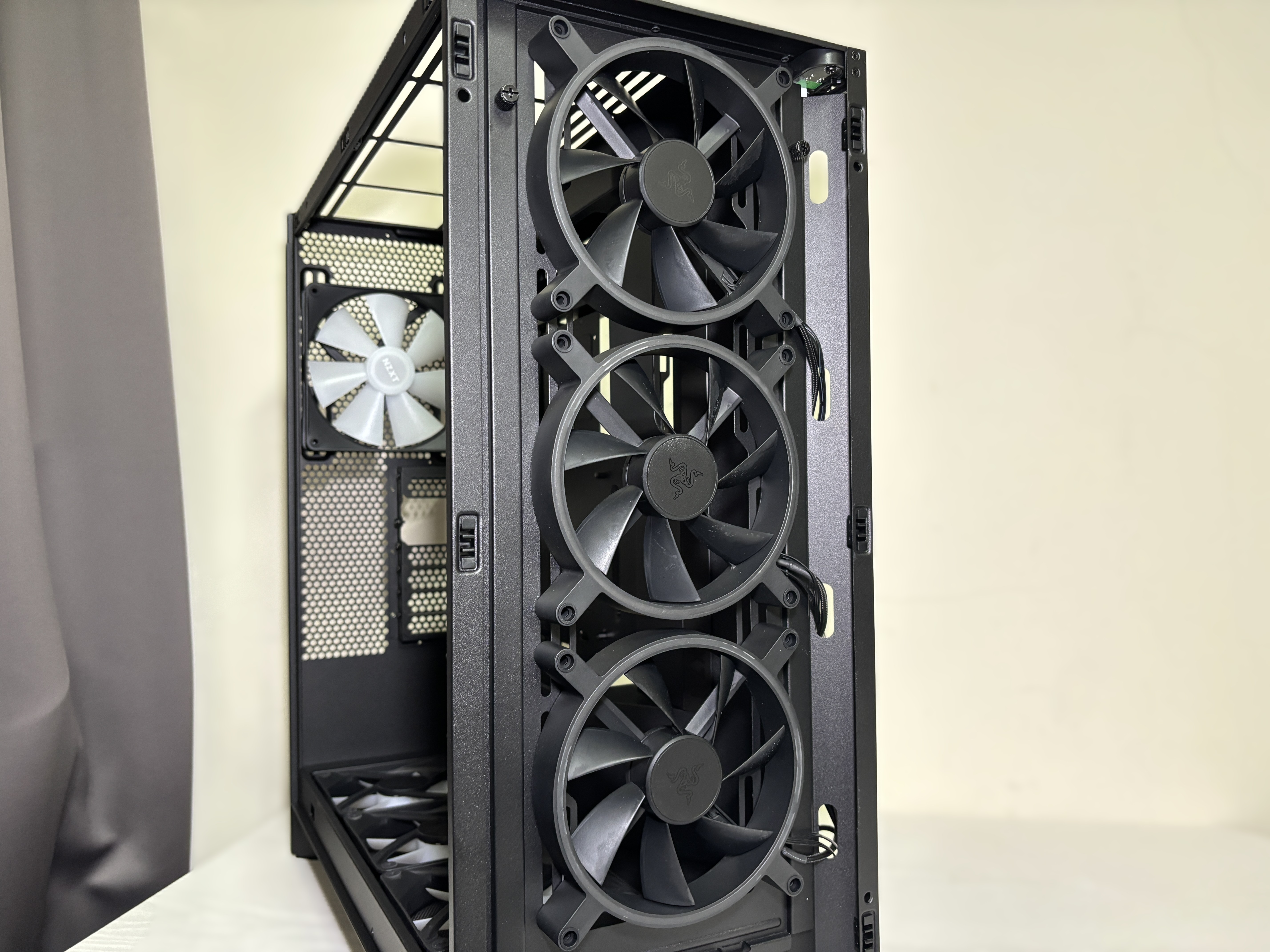

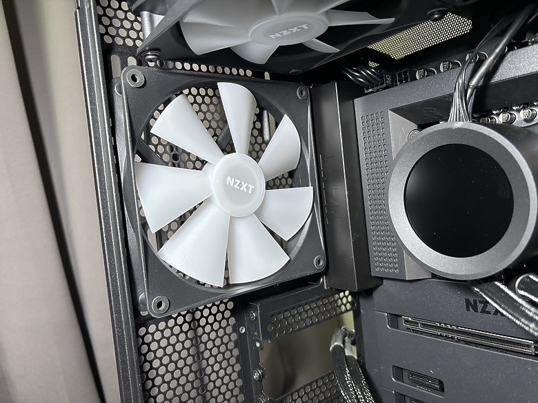

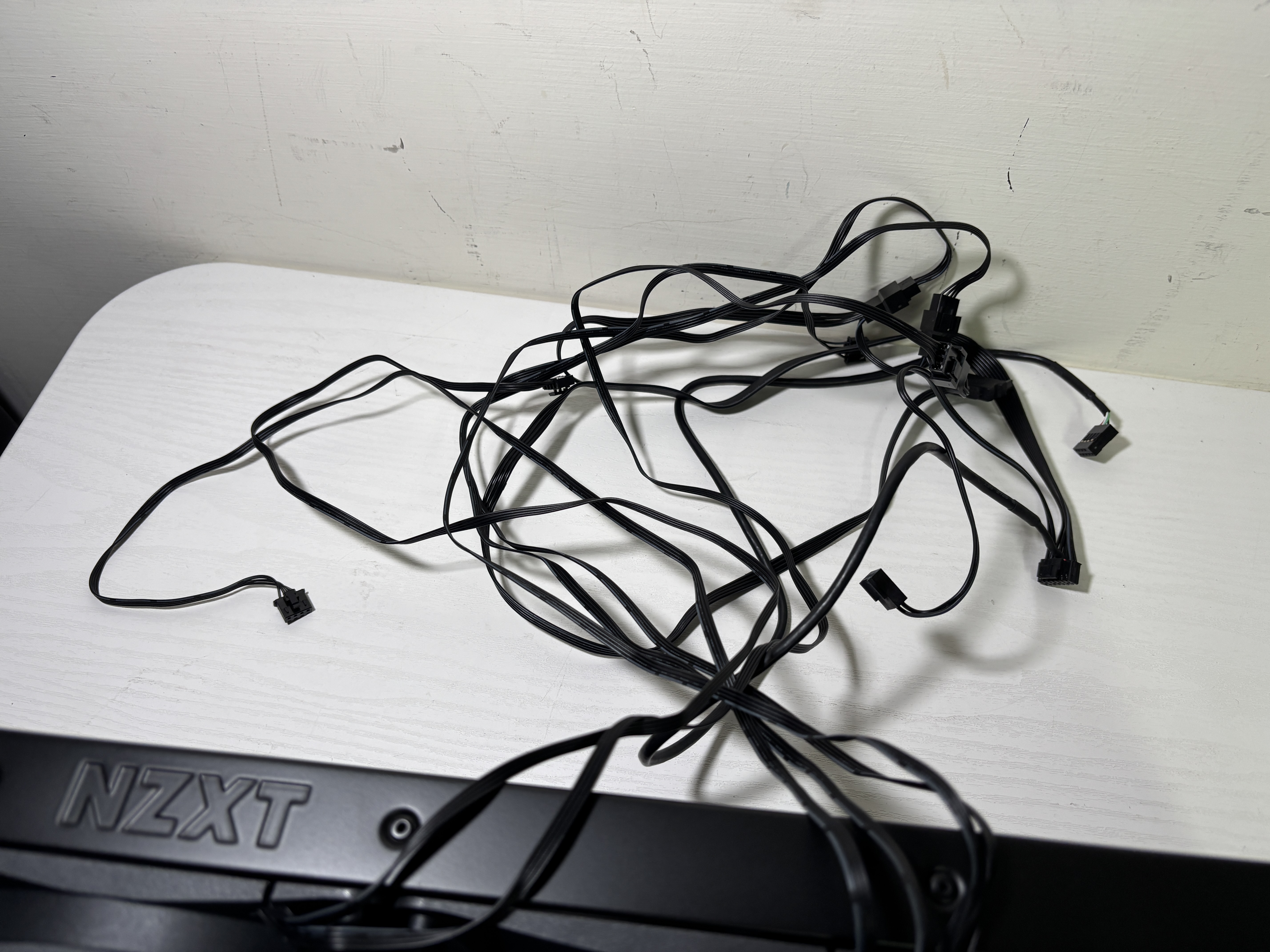

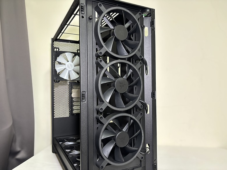

▲就是嘛 … 這個線材數量有那麼「億點點」多,我很想改善這部分,就在想~既然機殼前面可以安裝三個 14 公分風扇,卻預裝的是一個 360 的一體扇,那不如就 …
▲不如就直接給他拿來裝啦!嘿嘿~乍看之下跟 V2 版本有 87% 像了呢,剩下差距的 13% 就在於那冷頭的大小
▲這是雷蛇某年突然想做水冷推出的產品,然後就沒有然後了,跟 Jing 影片一樣,看起來像是清倉庫存品,不知道是雷蛇本身做工爛還是這是非完美品,在外圍 RGB 燈罩邊框上有很明顯的毛邊,但不影響使用而且開燈也看不到,稍微上機測試燈效不錯,而且正反面都有環形燈,想當反轉扇也行,風量就普普吧,反正本來就只是買個燈來玩玩,沒有特別打算要進行測試
▲最後的整線大概是這樣,控制器放在該放的位置,MB-24 Pin 我選擇跟左邊的 I/O 線材放一起,其他的線材就挪到中間來走線,下面就隨意塞,反正側板蓋得上就好了~

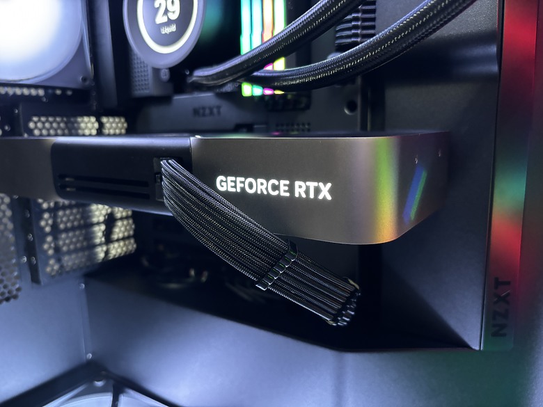

▲呈現效果上最明顯的莫過於 12V-2x6 訂製線材了!或許 NZXT 可以考慮一下,其他線材繼續維持使用尼龍套管的方式沒關係,但這條線真的可以多花點成本改進一下,另外我也特別詢問了店家,其實在大部分的電源中,這條 12V-2x6 的線材是能夠通用的,線序基本相同,給大家參考~

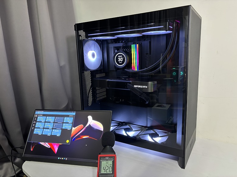

▲在整機風扇調整到 50% 時的噪音降到了約 42 分貝,我自己的體感主要是下方的風扇聲音比較大一點,其他都算蠻安靜的~

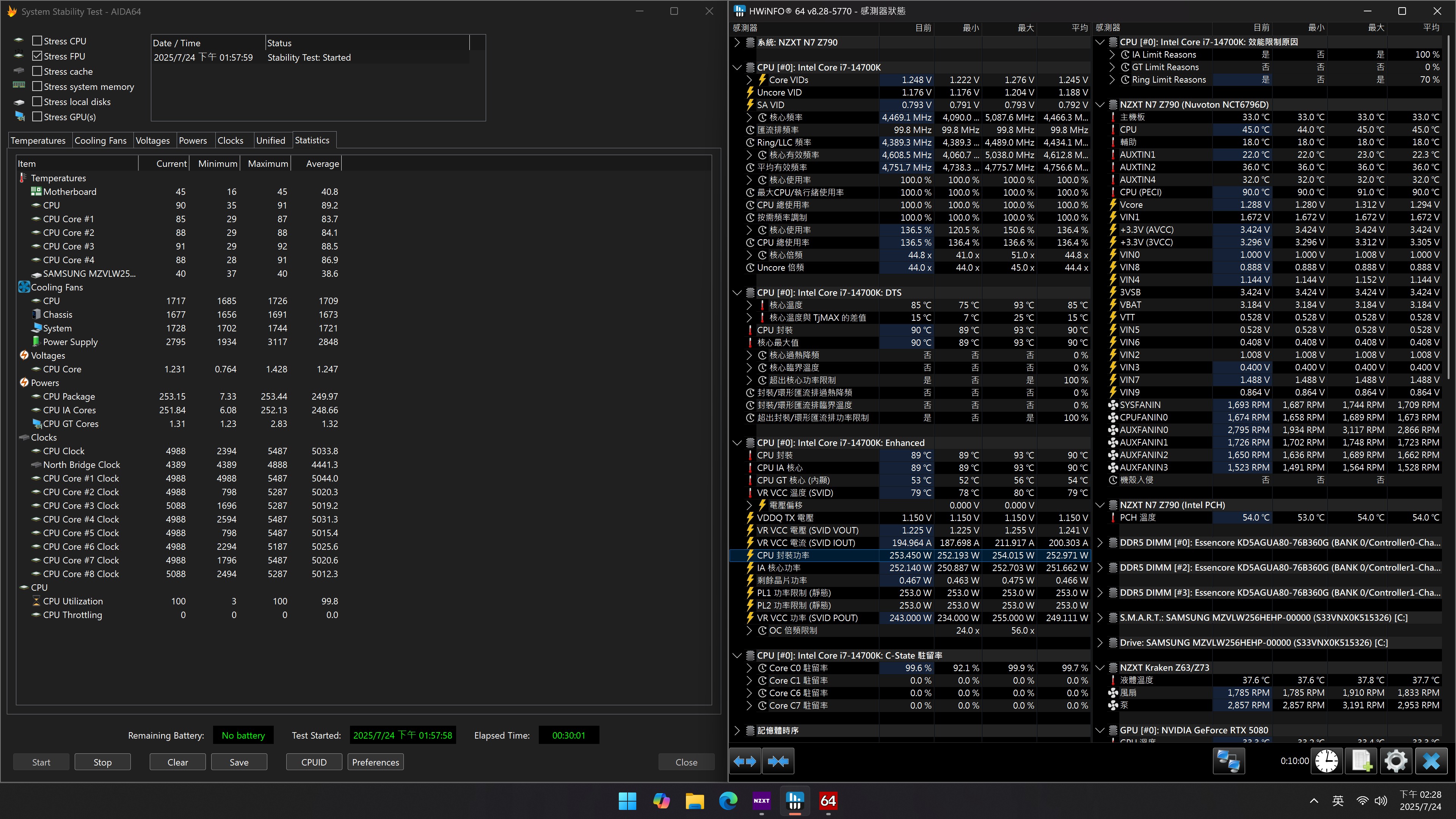

▲簡單做了一下烤機測試,使用 AIDA 64 單烤 FPU 進行三十分鐘,透過 HWiNFO64 紀錄後 10 分鐘的數據,i7-14700K 在預設狀態下的平均功耗約 253w,溫度 89~93 度來回跳,平均 90 度沒什麼問題~

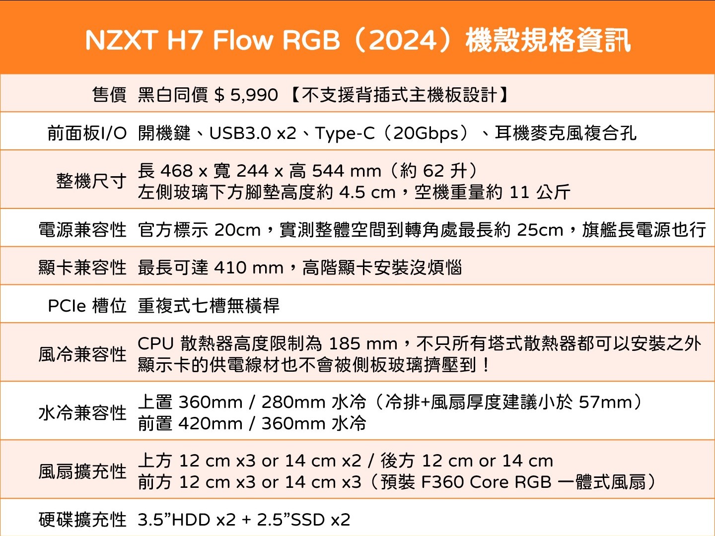

▲老規矩,依照慣例,每次機殼的開箱,詩人都會再次整理出更加詳細的相關規格給大家參考,記得點讚收藏一下,回去慢慢看,希望對大家都能有所「收貨」!
