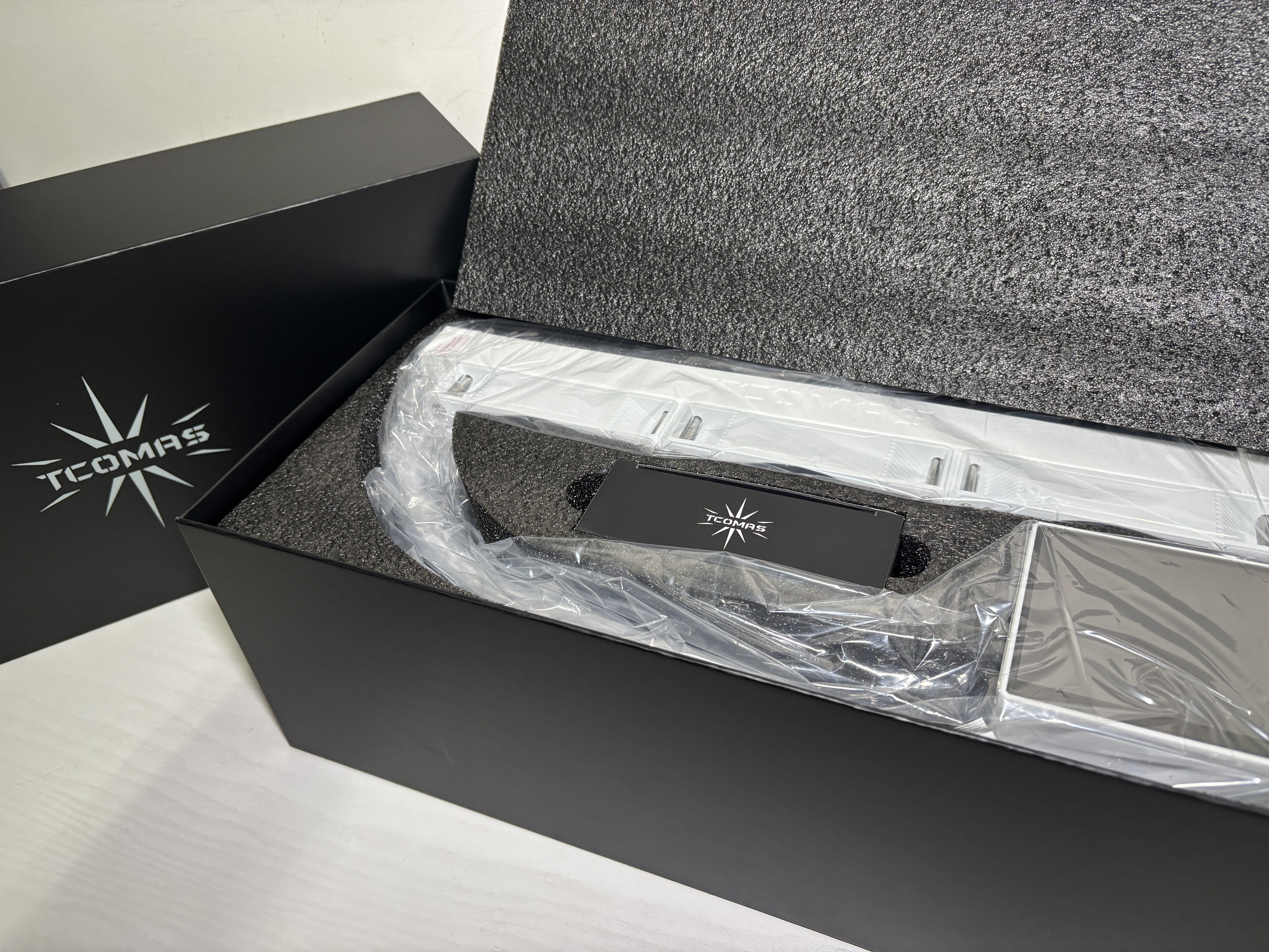

▲光是抽出來時,就能夠感受到內部包裝的用心程度,相當有質感,已經可以感受到香味了~
▲採用天地盒的包裝形式,內部包材採用黑色的 EPE 珍珠棉完整包覆著,整體呈現樣態相當簡潔有力,就只有水冷本體與附件盒,沒有其他多餘的東西~

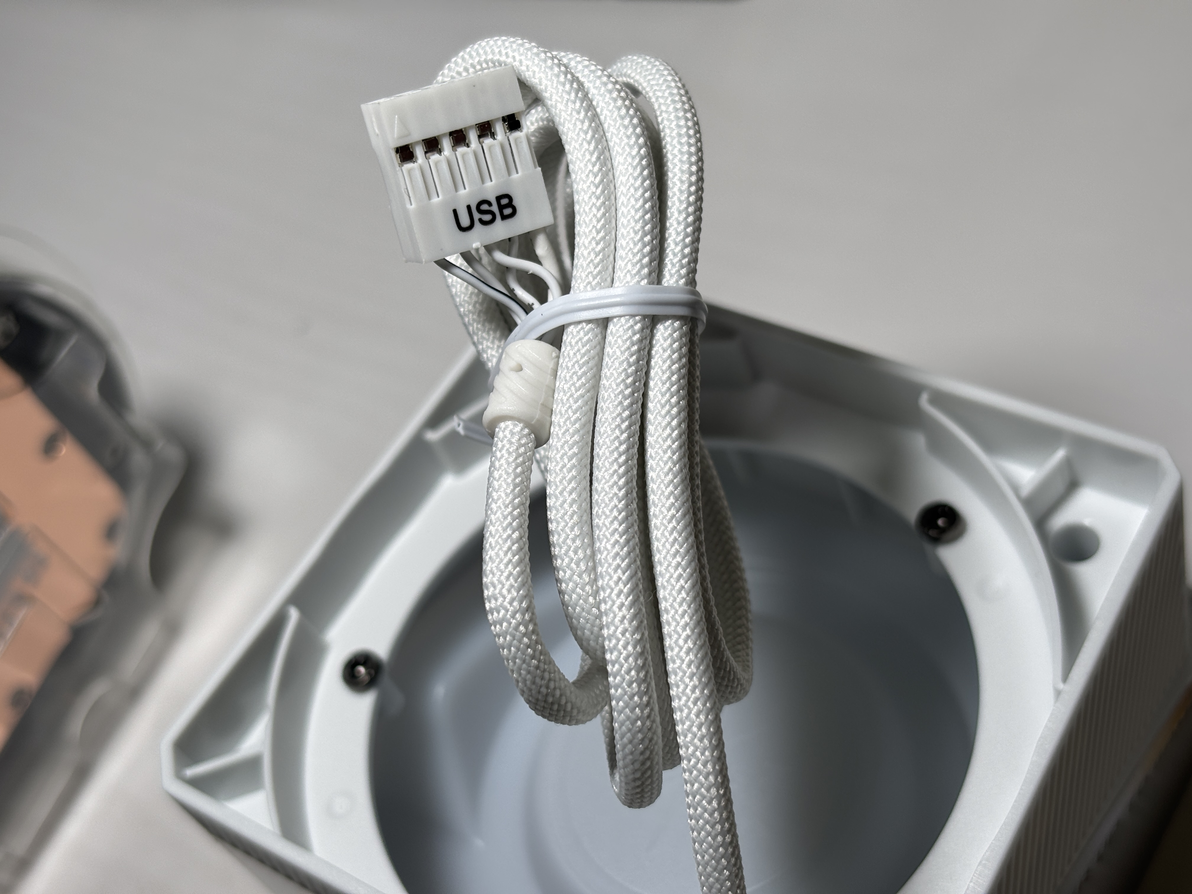

▲冷頭上的大螢幕要接到主機板下面的 USB 2.0 接口,採用編織網線材,再次感受到誠意~

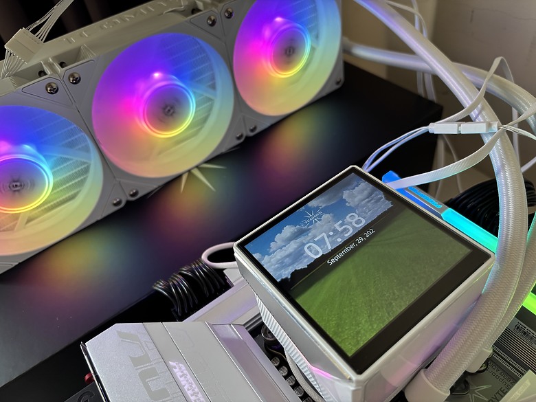

▲簡單搭建好平台後就來進行測試啦!通電後冷頭上的螢幕就會亮起了,方便確認一下有沒有裝好,如果你是將冷頭的水冷管朝向上方,顯示的字樣顛倒,晚點再用軟體調整即可~

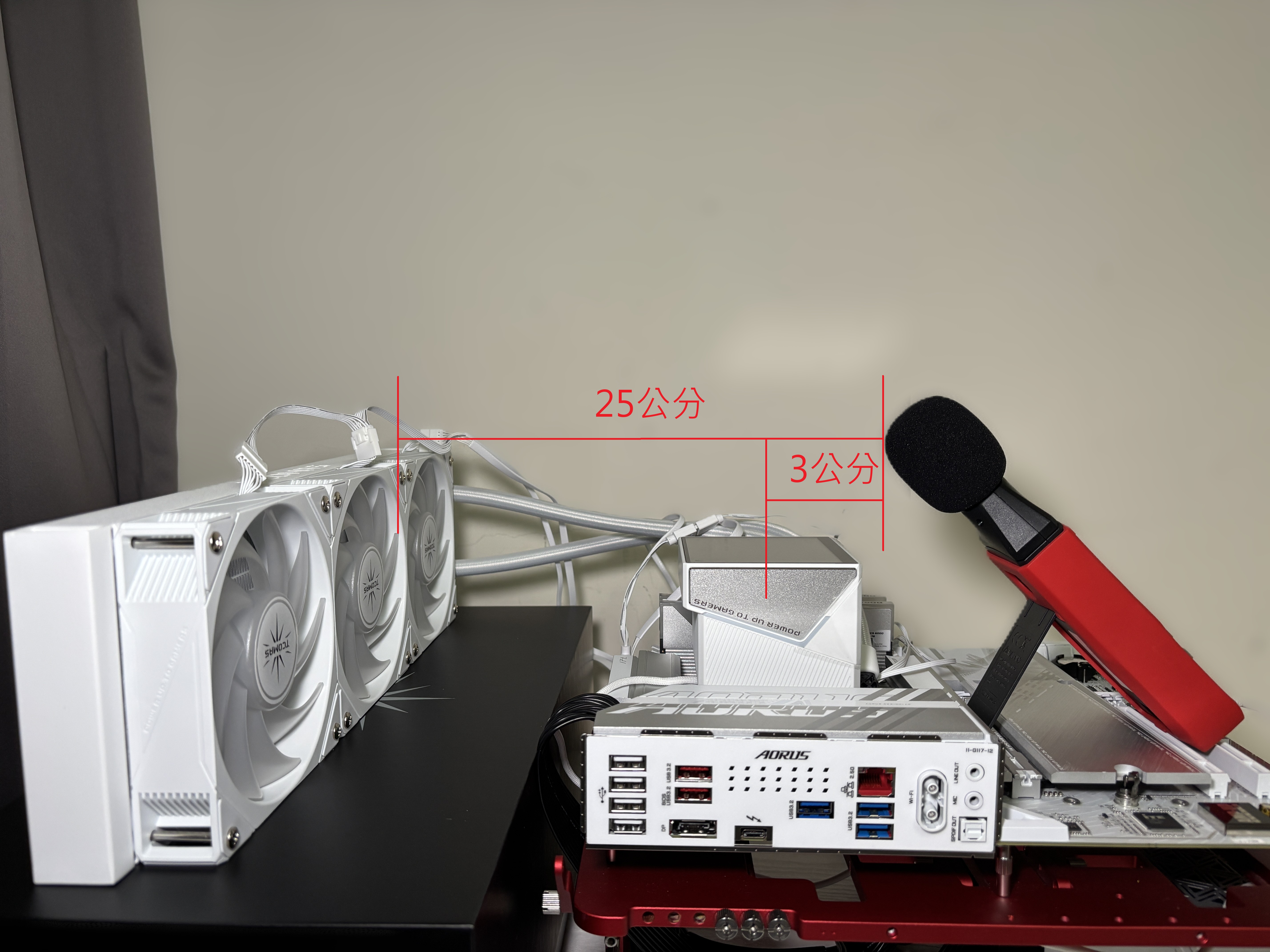

▲在散熱性能測試之前,先來感受一下噪音表現,分貝計距離水泵大約三公分,距離風扇大約 25 公分
▲關機時的環境最低底噪音為 35.3 分貝,在噪音測試時,電源風扇均為停轉沒有干擾~
▲滿速時達 56 分貝非常有精神!噪音甜蜜點大約落在 1600-1800 RPM 之間,跟官網建議的差不多,如果對於噪音比較不敏感的話,可以抓到 60% 的 2000 RPM 左右,如果注重靜音體驗的話,日常下建議不超過 1200 RPM,而水泵的噪音我也稍微測了一下,滿速是 40.6 分貝、75% 是 37.2 分貝、50% 是 36.2 分貝,最低速不歸零,還能保有 1369 RPM,35.7 分貝~

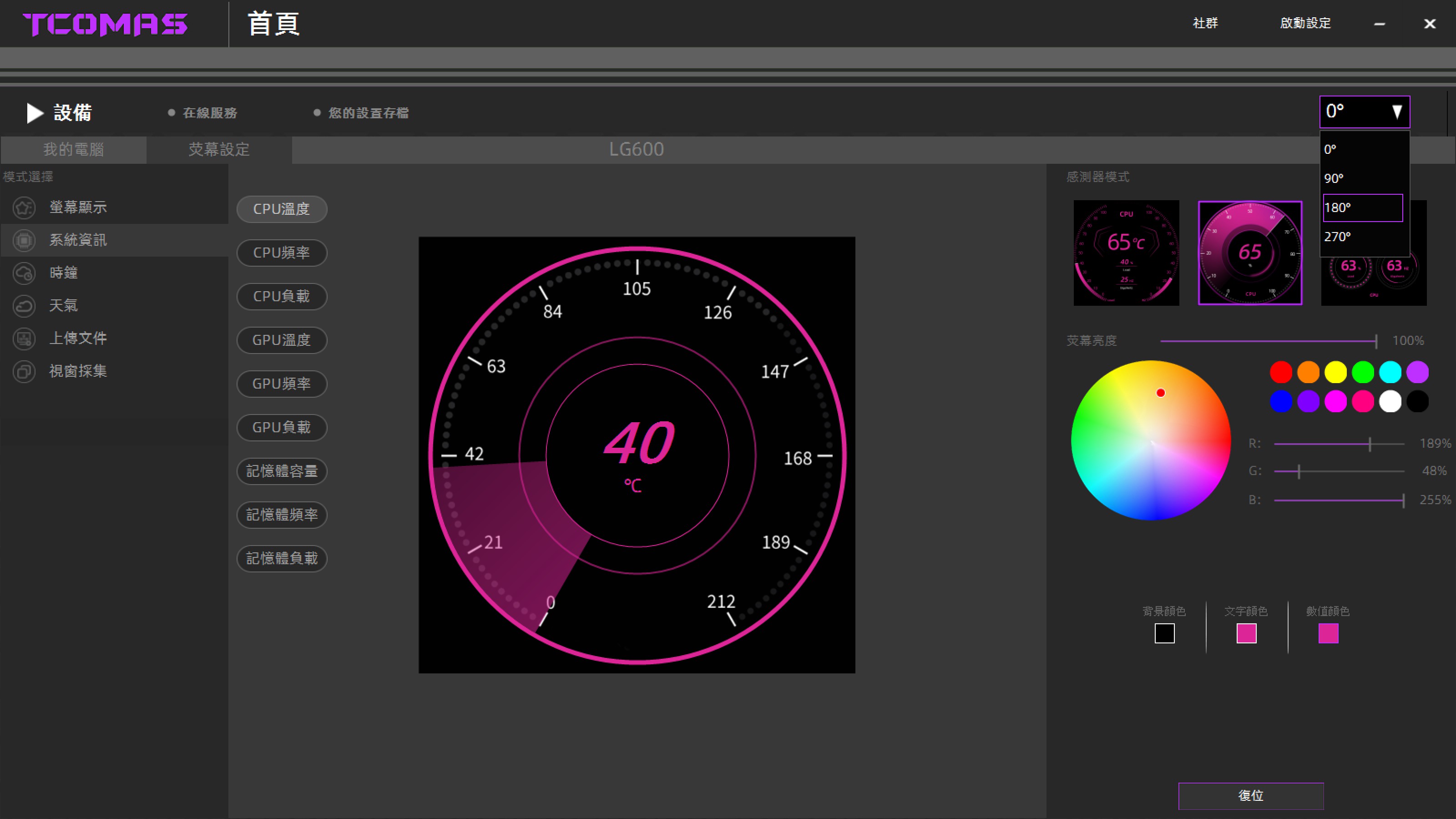

▲燈光控制的部分就要交由各家主機板的軟體進行同步,只有冷頭上的螢幕需要額外下載 TCOMAS 的軟體來調整,那要怎麼做呢?
▲不是開機後就會自己跳出下載安裝軟體喔,不是這樣子!要自己爬到官網上面抓~
▲在一進來的地方就可以看到 LG600 的型號已經識別到了,點進去再開始進行一系列的操作~

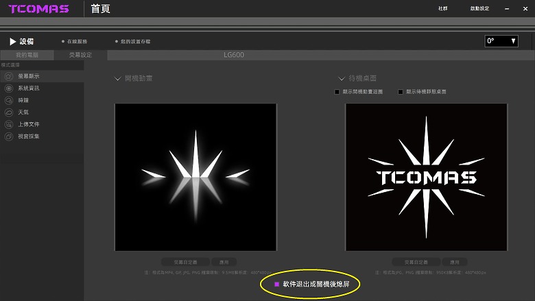

▲首先在螢幕設定的螢幕顯示這裡,下方有個軟體退出後或關機後螢幕不亮,這個設定還蠻重要的,因為在通電時螢幕就會一直顯示著,對於晚上睡覺追求燈光全暗的人來說,這個功能一定要打開!
▲在右上角的部分提供了各個 90 度的轉向,總有一面適合你!顯示系統資訊的感測器也有三種類型可以選擇,可以調整背景、文字與數值的顏色

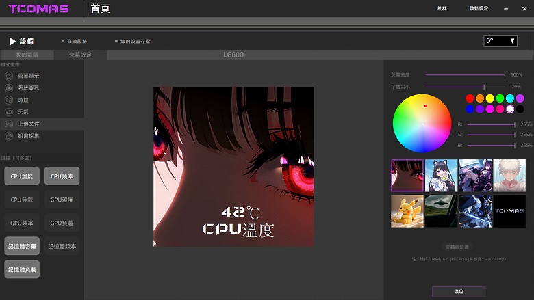

▲時鐘的部分在左下區有八種風格可以選擇,也可以在右下區自己上傳喜歡的檔案,在這部分只能調整文字顏色,風格就直接固定了呈現方式!
▲在軟體上的調整跟螢幕展示出來的樣式非常及時,不需要按完之後再按套用之類的相當方便且直覺,螢幕的分辨率相當清晰,呈現出來的質感非常不錯~

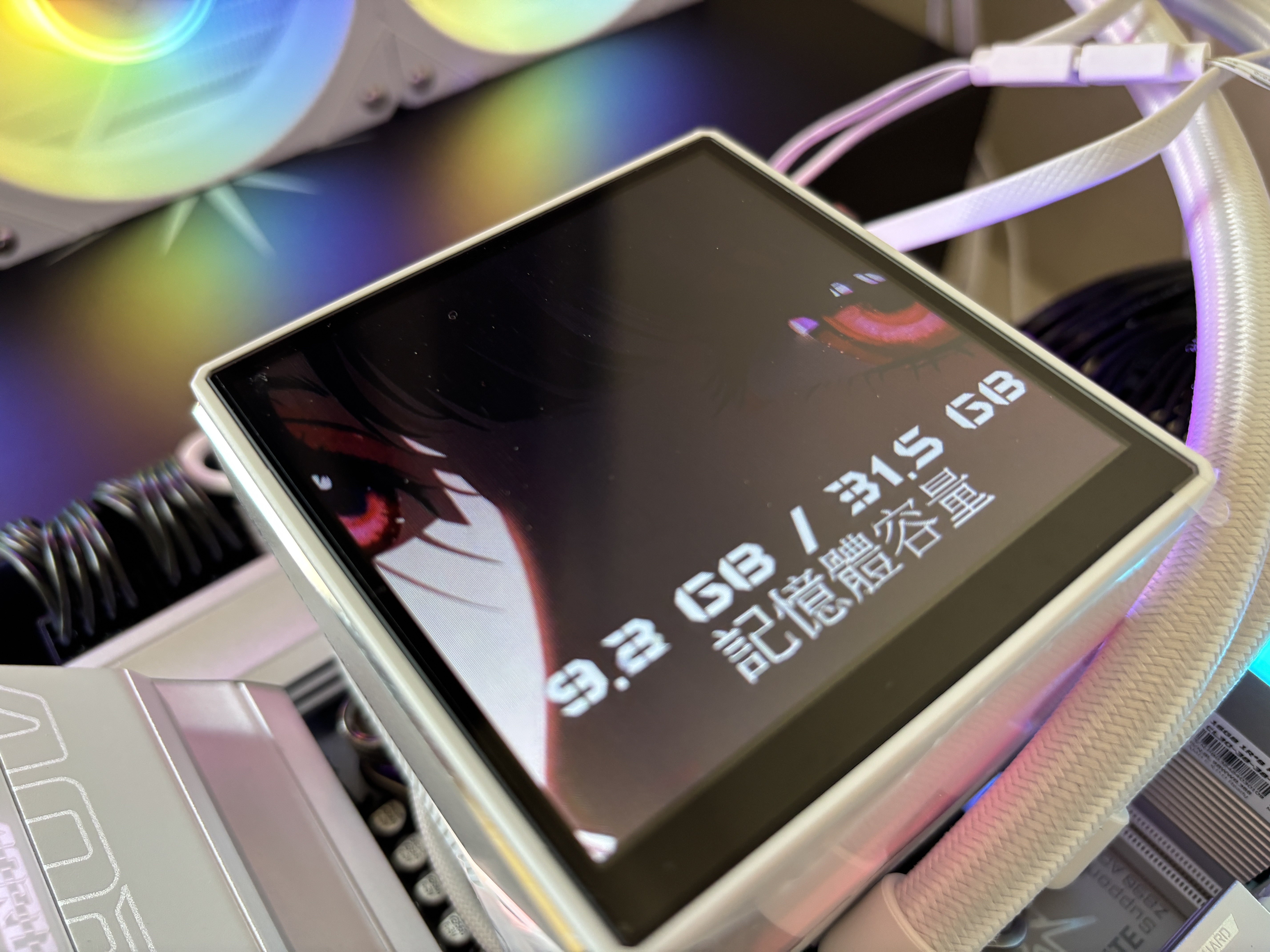

▲上傳文件的這部分我想會是大家比較喜歡的風格,一樣文字的呈現是預設固定好的沒辦法調整,只能變化顏色與大小,多選的數值會輪流呈現,如果全都不選就是關閉,單純欣賞動畫~
▲這什麼新細明體 … 字體沒辦法調整真的有點可惜
▲在上傳文件區的部分並不像是時鐘區那樣可以透過風格的調整來改變文字呈現的形式,位置只能固定在最下方,所以在這部分就比較建議直接用純圖片或動畫的型式來呈現最好!
▲在右下角的部分一樣是提供八個預設,如果你上傳文件就會直接覆蓋掉預設!
