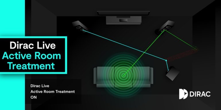

Dirac Live ART怎麼辦到的?
簡單說,就是利用系統內指定的揚聲器(群),除了影音內容的直接音外,發出人耳不可察覺之反向能量,去「中和」駐波、SBIR等聆聽環境中造成聲音劣化的不必要能量

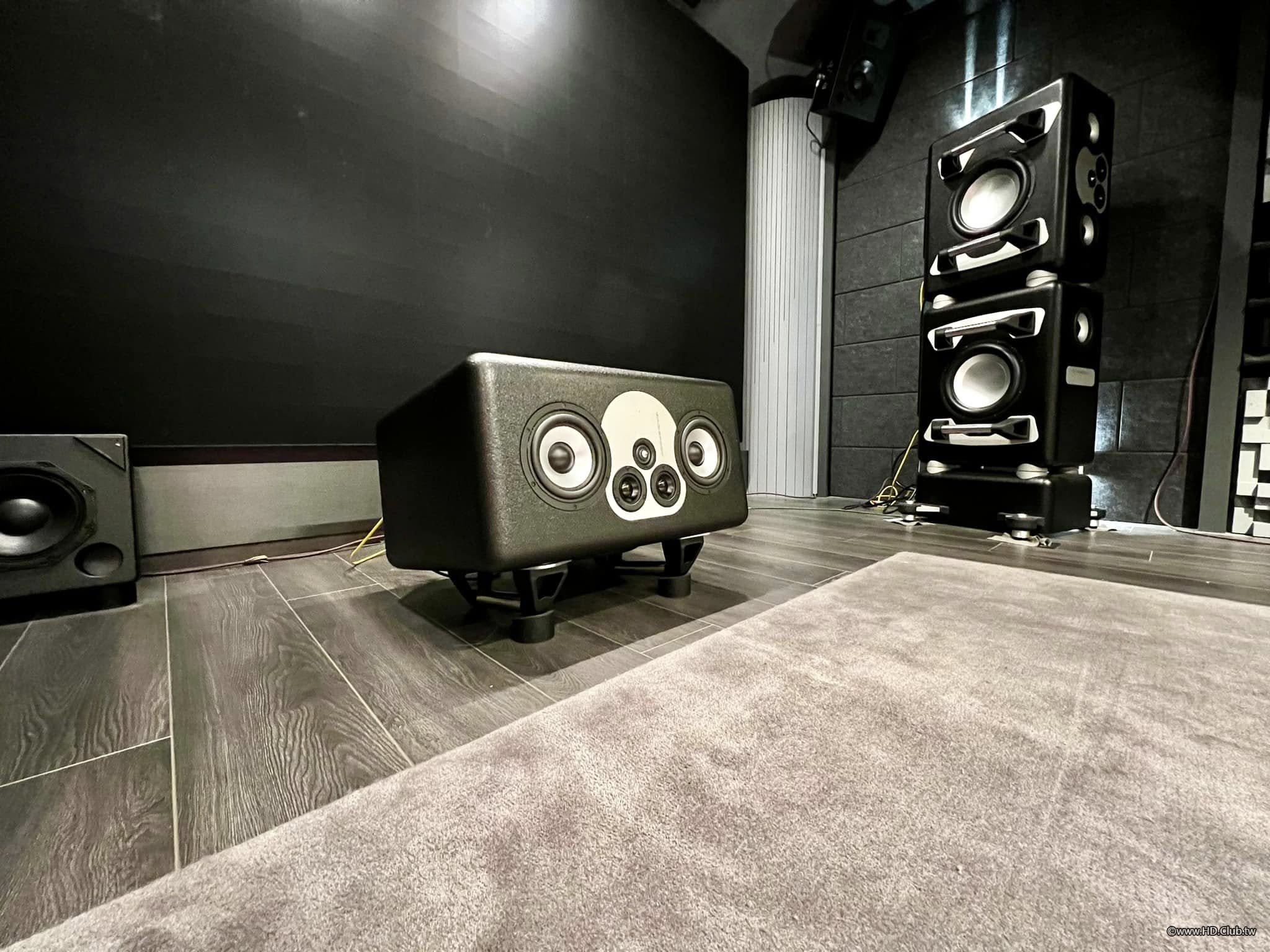

  • 揚聲器:確認揚聲器的發聲頻率範圍,最好得到+/-2dB的數值。如果可能,了解揚聲器的聲壓級(SPL)及了解振膜耐受力。一般而言,較精緻脆弱的Hi-End揚聲器並不適宜加入ART的支援群,但錄音室使用的主動、被動揚聲器卻因其結構和單體得高耐受力設計而成為ART支援群非常有力的成員。

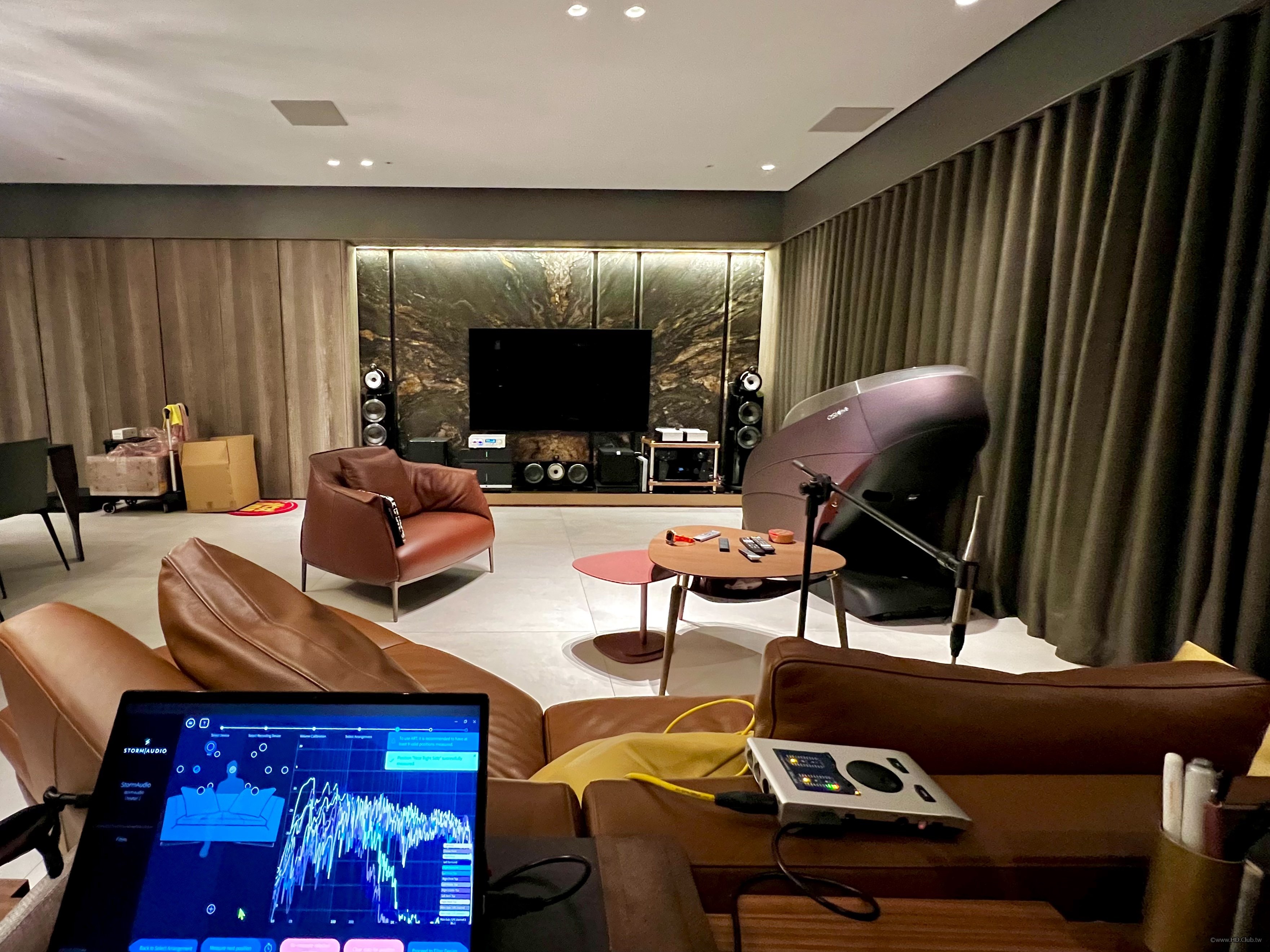

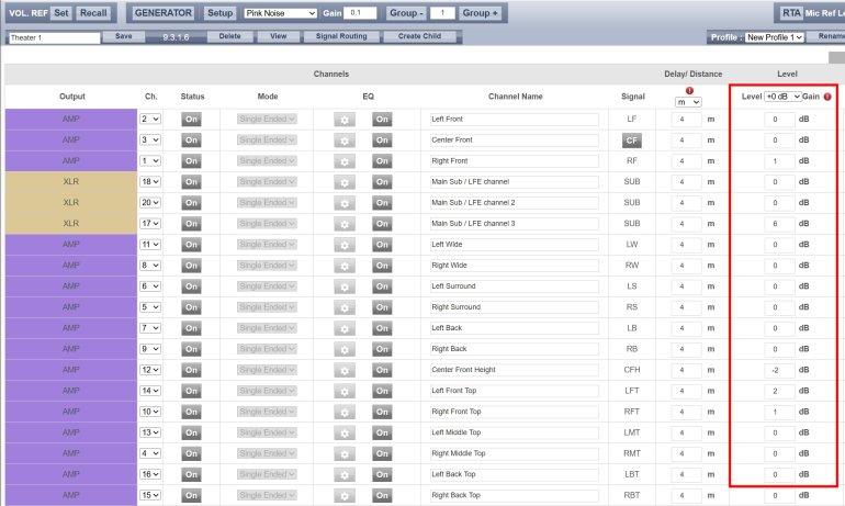

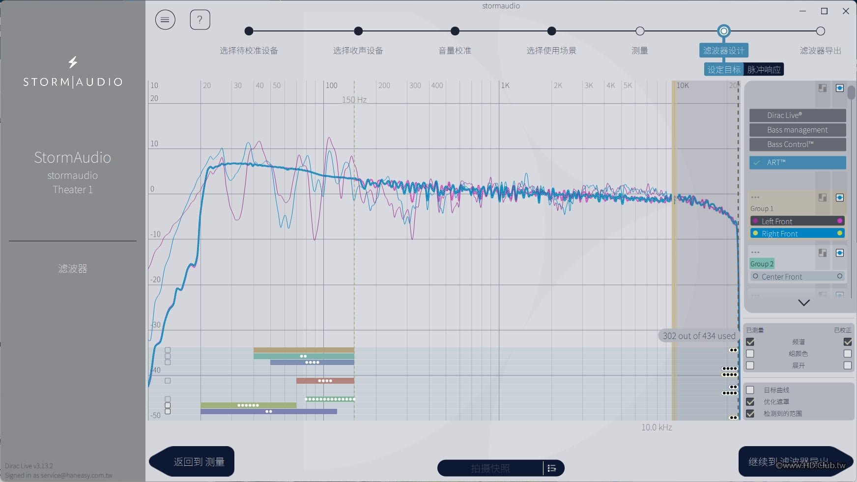

1. 量測:

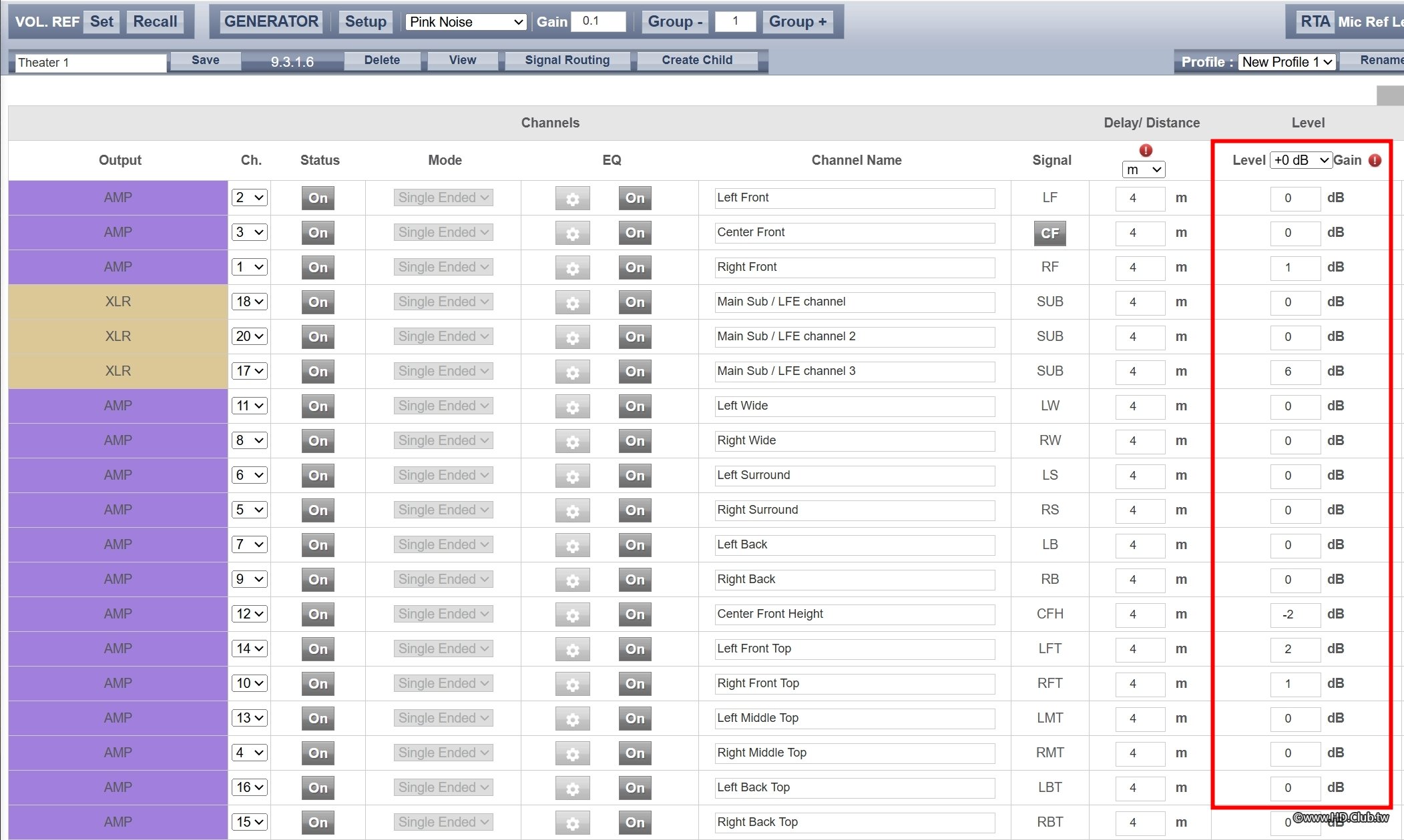

建議在開始執行Dirac量測前就將各聲道音量以全頻粉紅噪音調整到在主要聆聽位置(MLP)可測得為75dB(85dB更好),這一點各家處理器介面不同,筆者風暴處理器可由Dirac量測前自己的控制介面完成。
2. 實施量測:
至少5點(3點可強行通過,Dirac建議9點)
2. 檢視ART點數:

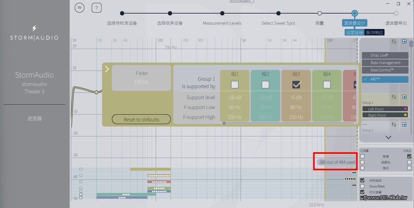

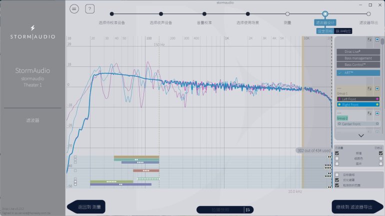

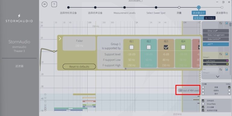

ART計算處理空間聲學的計算力,每一項ART計算都會消耗點數資源。前級處理器DSP越強大,可應用的揚聲器越多,點數就越多!日系機種點數約在98點左右,丹爸的 StormAudio風暴MK2的ART點數是462點,在屏東燕旅宿的風暴劇院32聲道滿載則來到464點!

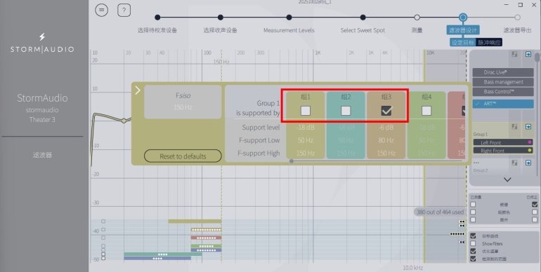

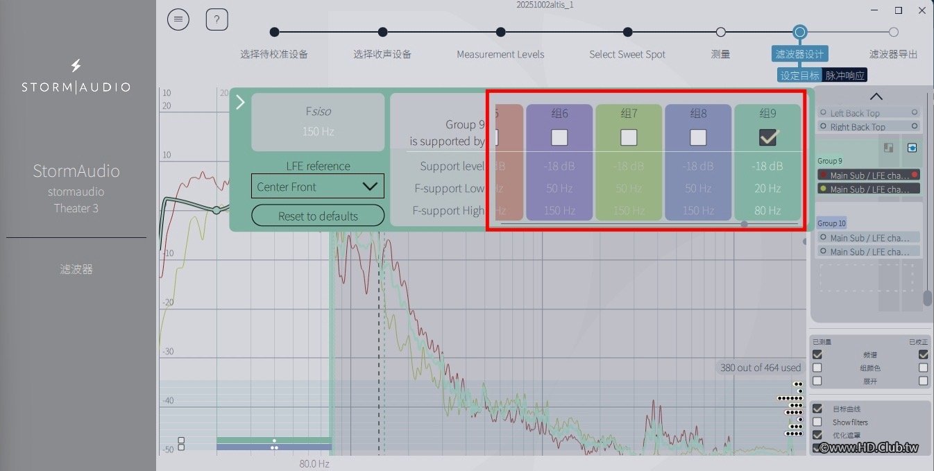

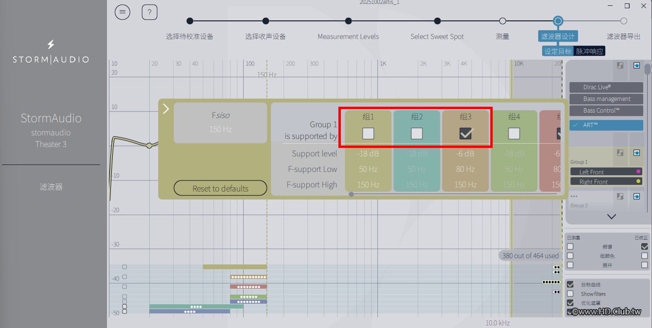

3. 選定支援揚聲器群:
  • 建議前三聲道不加入任何支援群專心發聲。
  • 同質性揚聲器彼此支援效果最好
  • 超低音揚聲器群應支援所有揚聲器群
  • 超低音揚聲器群由於低頻處理所需能量和動態巨大,建議只被超低音揚聲器支援(強烈建議ART系統內有兩支以上超低音)

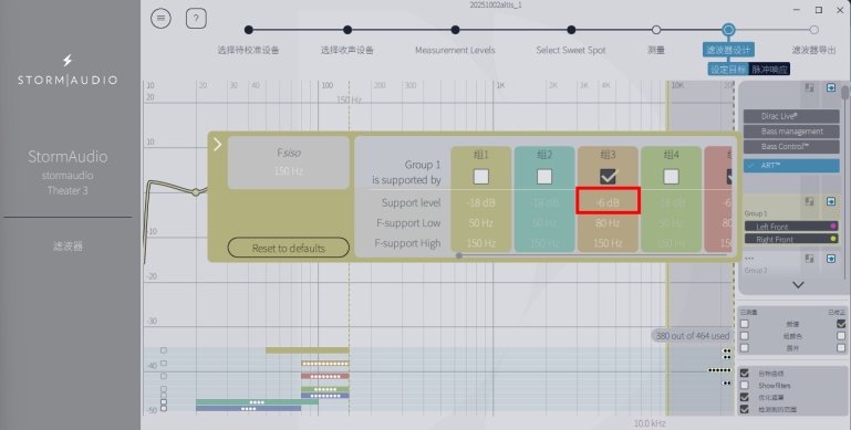

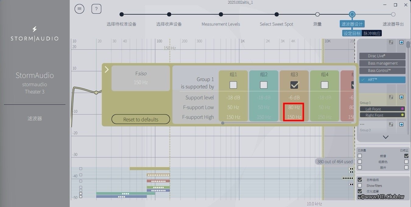

4. 支援強度:
意思是選定的揚聲器要提供多少能量來為其他揚聲器消駐波。預設值為-18,意思就是拿出18dB來。這裡建議:
針對主揚聲器,如果空間大,能量易於消散,亦或是揚聲器SPL不高(95 dB以下),設定為-6(拿少一點)即可;若是小空間,能量容易積聚,而且揚聲器SPL不差(95 dB以上)則可以維持-18(拿多一點),超低音揚聲器對其他揚聲器維持設定值可維持為-18

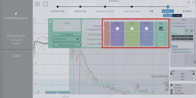

5. 支援頻段:
支援頻段底限應為揚聲器低頻發聲頻段+10Hz。例如我的環繞揚聲器低頻下潛至32Hz (+/-2),設定為50Hz -  150Hz
  • 落地揚聲器:50Hz -150Hz
  • 書架揚聲器:80Hz - 150Hz
  • 小型揚聲器:100/120 - 150Hz(或不用來執行ART)
  • 超低音:原則上對主聲道是20Hz (或是超低音低頻發聲下限) - 100Hz;對超低音自己則是20Hz (或是超低音低頻發聲下限) - 120Hz
先上路,再加速!
基本上這樣設定就能有安全而且很不錯的ART執行效果囉!當然熟悉之後會有更細膩,將系統潛力更極限開發的調整方式,有機會再和大家報告~
