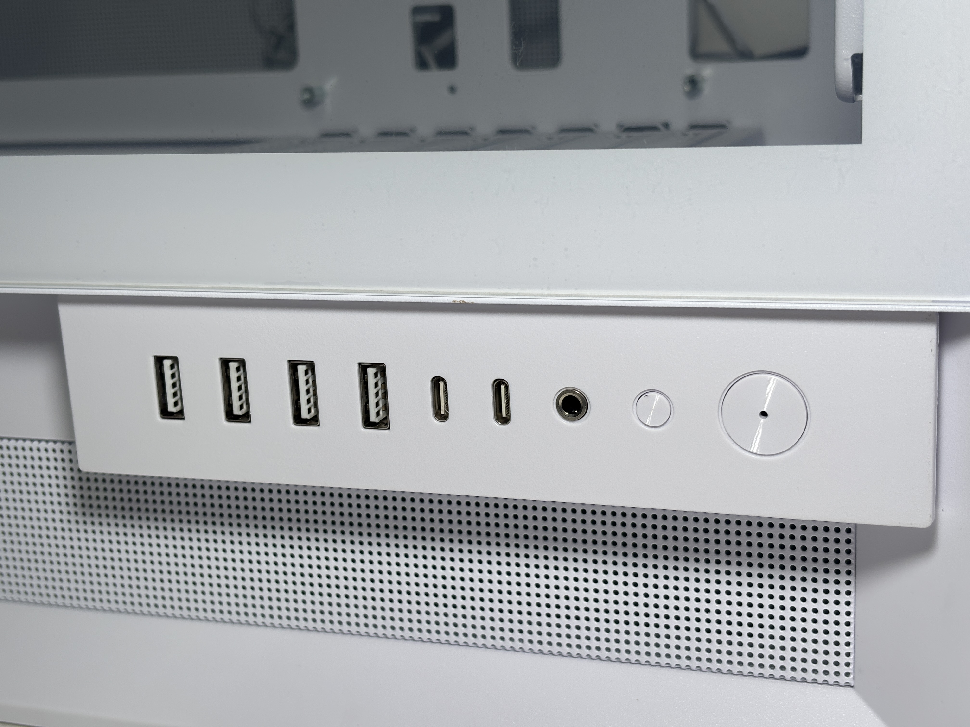

▲在機殼前置 I/O 的部分給相當豪華,是在旗艦級機殼上才看得到的 4A 2C,但它並不需要真的拿一塊具有雙接口頂級主機板才能支援,這其中背後的秘密我們後面再來細談~
▲在 I/O 一旁的是可拆卸的磁吸檔板,能夠方便 I/O 模塊可以隨意靠到左右的其中一邊~
▲因此無論機殼是右置還是左置,總能夠找到一個適合自己最順手的位置~
▲但是!假如我今天想要任性一點,把 I/O 模塊給置中呢?很可惜目前沒有辦法,除非把磁吸檔板剖半一分為二!
▲不過或許原本一開始的時候,設計師的想法就不是專門走對稱設計路線,不然其實在 I/O 排列部分就可以做出細節,像是把左右的位置都調整成剛剛好,看起來才過癮~
