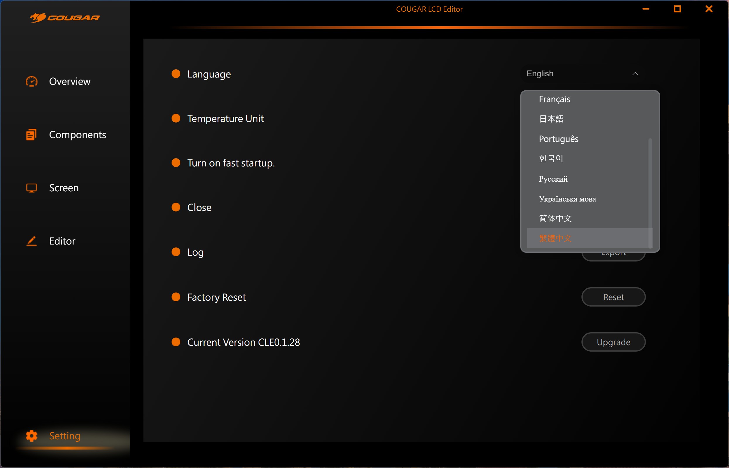

▲再來談談軟體操作的部分,在官網上的產品頁面中就能馬上看到「下載 COUGAR LCD 編輯軟體」連結,檔案大小並不大,只有 168MB,安裝也很快,無腦下一步就好;開啟軟體後的第一步,就是先到左下角的 Setting,在 Language 語言中改成繁體中文~
