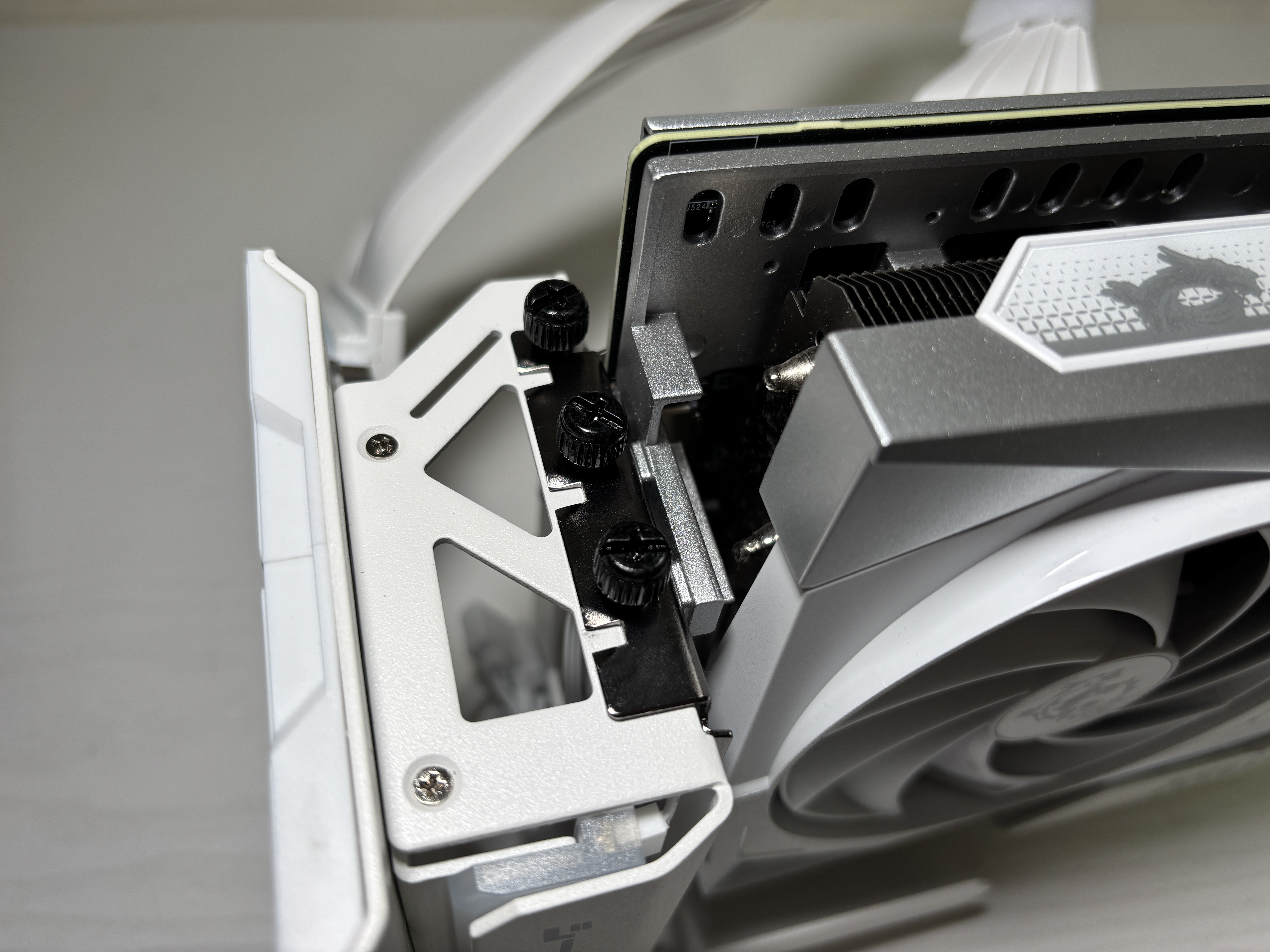

▲偷偷小抱怨這個顯卡手轉固定螺絲的部分,白色的款式卻還是給黑色的,雖然不影響整體裝機呈現效果,但還是期望這個小小細節能夠改善一下~

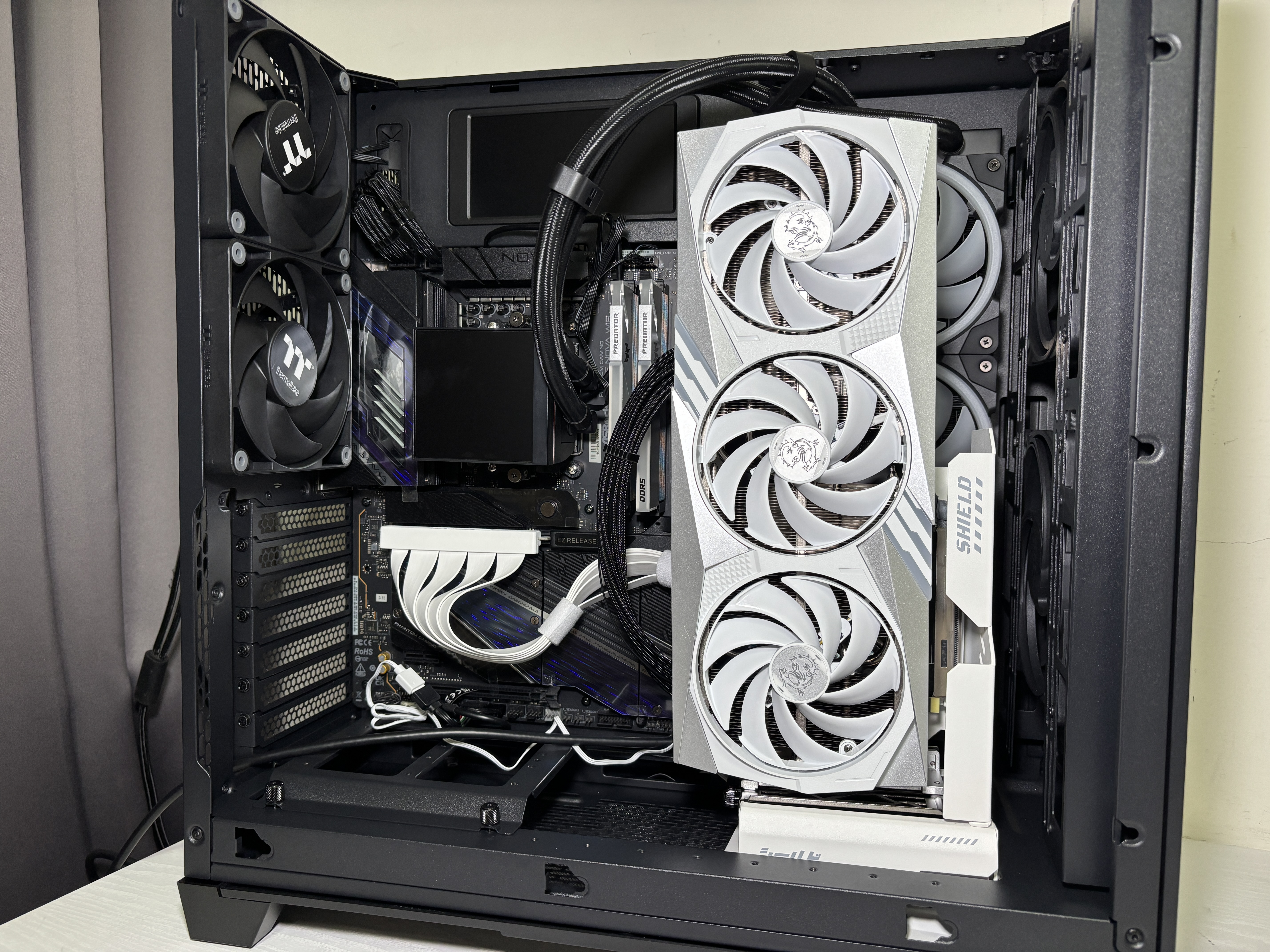

▲因為實在已經迫不及待想要跟大家分享,目前暫時還沒有找到一個特別適合的白色機殼來做搭配,這邊黑白的熊貓配色,還請各位裝機警察海涵~
▲底部的燈條主要是以點綴效果為主,不用擔心會搶到顯卡的風采~
▲在這次試裝的部分也注意到了一個情況,由於顯卡直立支架會裝在機殼裡面,所以螢幕線材的長度也必須要再預留多一些!

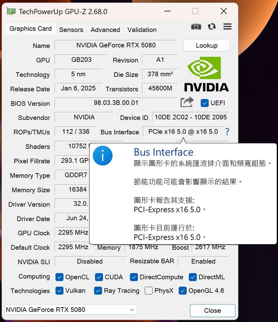

▲裝機搭配的部分相信之後有機會可以再展示一下,先來看看大家最關注且質疑的效能衰退問題!首先用 GPU-Z 來看一下頻寬,確定是運行在 PCIe 5.0 x16
▲透過 3DMark 的 PCI Express 功能測試,在使用延長線的狀態下跑出來是 53.05 GB/秒,顯卡直插的狀態下則是跑出 53.27 GB/秒,兩者僅僅只相差 0.41%,甚至說是測試誤差也完全合理,基本上是一樣的~
▲在 EZDIY-FAB 原廠也有進行實測的影片,裡面的測試差異也是很小,僅有 0.54% 而已,不過這裡我發現一個小問題,雖然我用的是 RTX 5080 進行實測,而影片裡面使用的是 RTX 5090,但都是跑在 PCIe 5.0 x16,為什麼跑出來的結果會差一半?
▲為此我還特別去更新主機板 BIOS,確認第一槽 M.2 沒有裝 SSD,也在 BIOS 內強制將第一條 PCIe x16 槽調整成 Gen 5,但還是沒有辦法改變測試結果,但其實透過搜尋,發現在 Reddit 上也有人遇到同樣問題!
▲總而言之,言而總之,一切都是 3DMark 在搞事!簡單來說就是 Resizeable Bar 的功能在 3DMark 的 PCI Express 跑分中被強制關閉,需要額外透過軟體來進行調整,如果有需要了解詳情的話可以參考這個影片,我這邊的測試主要是比較加裝延長線之後是否有性能衰退,所以這部分知道原因後就不需要再進行額外探討~
