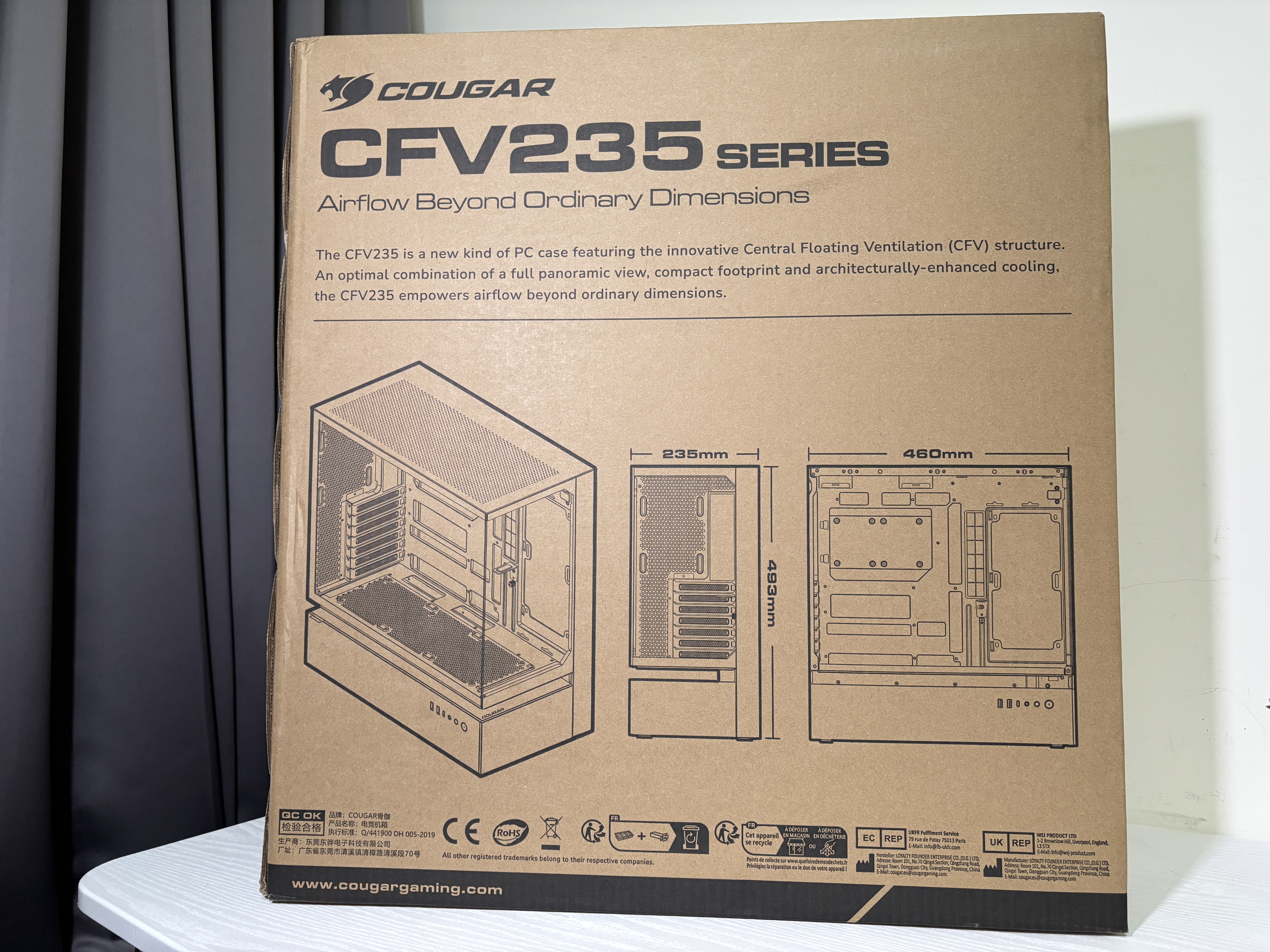

▲外箱依然保持著 Cougar 自家風格,在紙箱外貼上彩色貼紙來易於判別版本與款式!
▲CFV 的由來是採用創新的中空懸浮氣流 Central Floating Ventilation 架構,再加上寬度剛好 235mm,採用上下分艙的設計,相較於左右分艙來說減少了寬度,有效減少佔地面積,讓擺放在桌面上的空間更加簡潔~

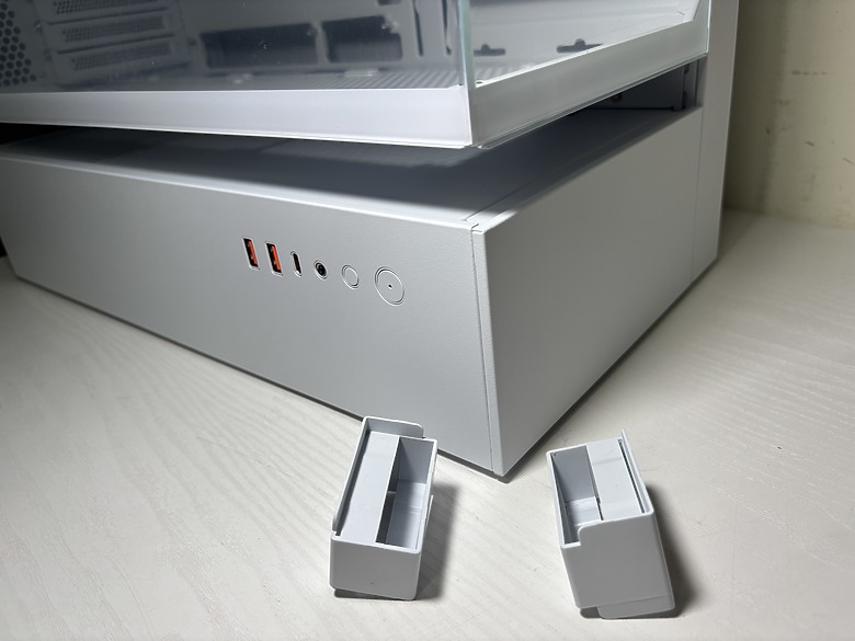

▲本次開箱的是白色款!可以看到在出廠時,擔心機殼在運輸過程當中出現不必要的意外,在中間懸浮的區域當中先塞進塑膠檔塊在邊角處,防止因為暴力運輸而發生嚴重變形!
▲在日常使用過程當中就不需要這兩塊了,直接取出即可,不過還是可以留一下,在日後搬家的時候有個防護~

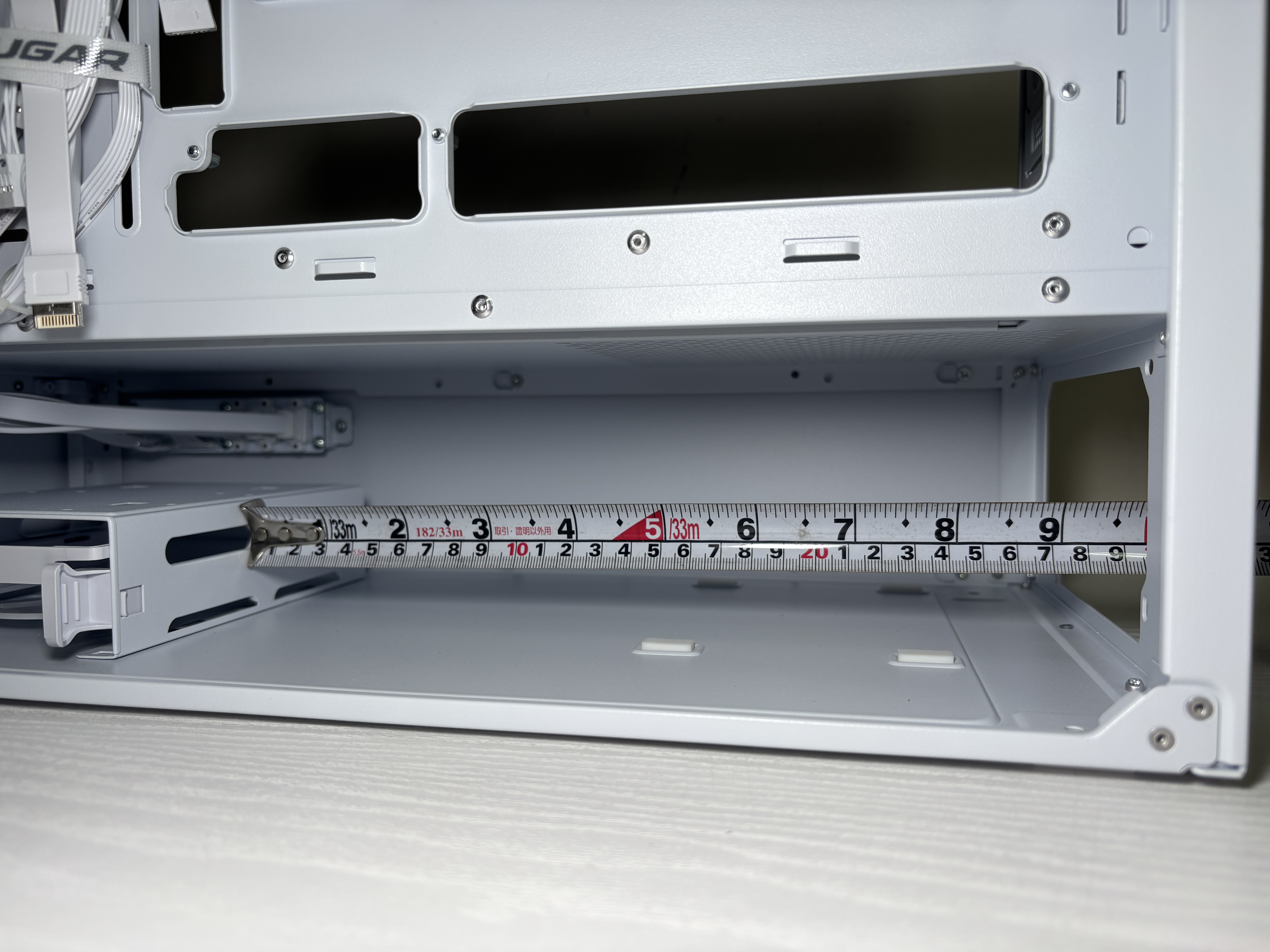

▲實測電源艙的空間有 28 公分,即便是旗艦級的 21 公分電源長度都能輕鬆應付!並且電源位置靠近玻璃那一側,在安裝順序上就不用太過顧慮,無須擔心音源線或是其他需要接在主板底下的線材會跟電源起衝突~
