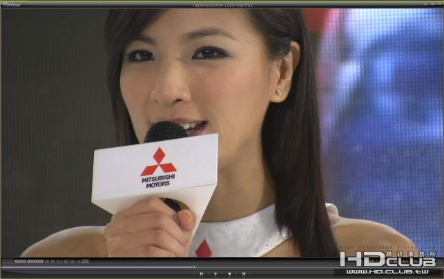

 樓主| 發表於 2009-12-7 02:23:54 | 顯示全部樓層
TMPGEnc 的內建 video deinterlacing filter  就很好用
i60檔案轉成p30,然後再把這p30的檔案作2:2 pulldown變p60
===> shouldn't be such complicated and no 2:2 pulldown is required, since a decent deinterlaced technique can literally convert a 60i video source to 60p format like most of hi-end TV or projector are capable to do. Corect me if I am wrong.
您要的車展footage sample 如附件:

發表於 2009-12-7 17:03:00 | 顯示全部樓層
謝謝joewang2003大的回覆
會有這樣的需求"i60檔案轉成p30,然後再把這p30的檔案作2:2 pulldown變p60..."
主要是為了驗證Scaler的deinterlace能力.
我家的Scaler配上MEMC 120Hz,播放FPD的PDP動態測試影片:
1)用default 的deinterlacing方式(也就是大大寫的*直接i60->p60)解1080i60影片會出現殘影
    * 1o+1e -> 1e+2o -> 2o+2e…
2)用bob的deinterlacing方式解 1080i60影片不會出現殘影, 但畫質差很大
現在懷疑是scaler有問題, 所以才想說i60的影片解成p30就好(因MEMC只吃p60, 所以得2:2 pulldown變p60), 利用MEMC來插補畫面(p30->p120), 看看殘影問題會不會有改善?
如果沒有的話,可能就要換scaler chip了...
