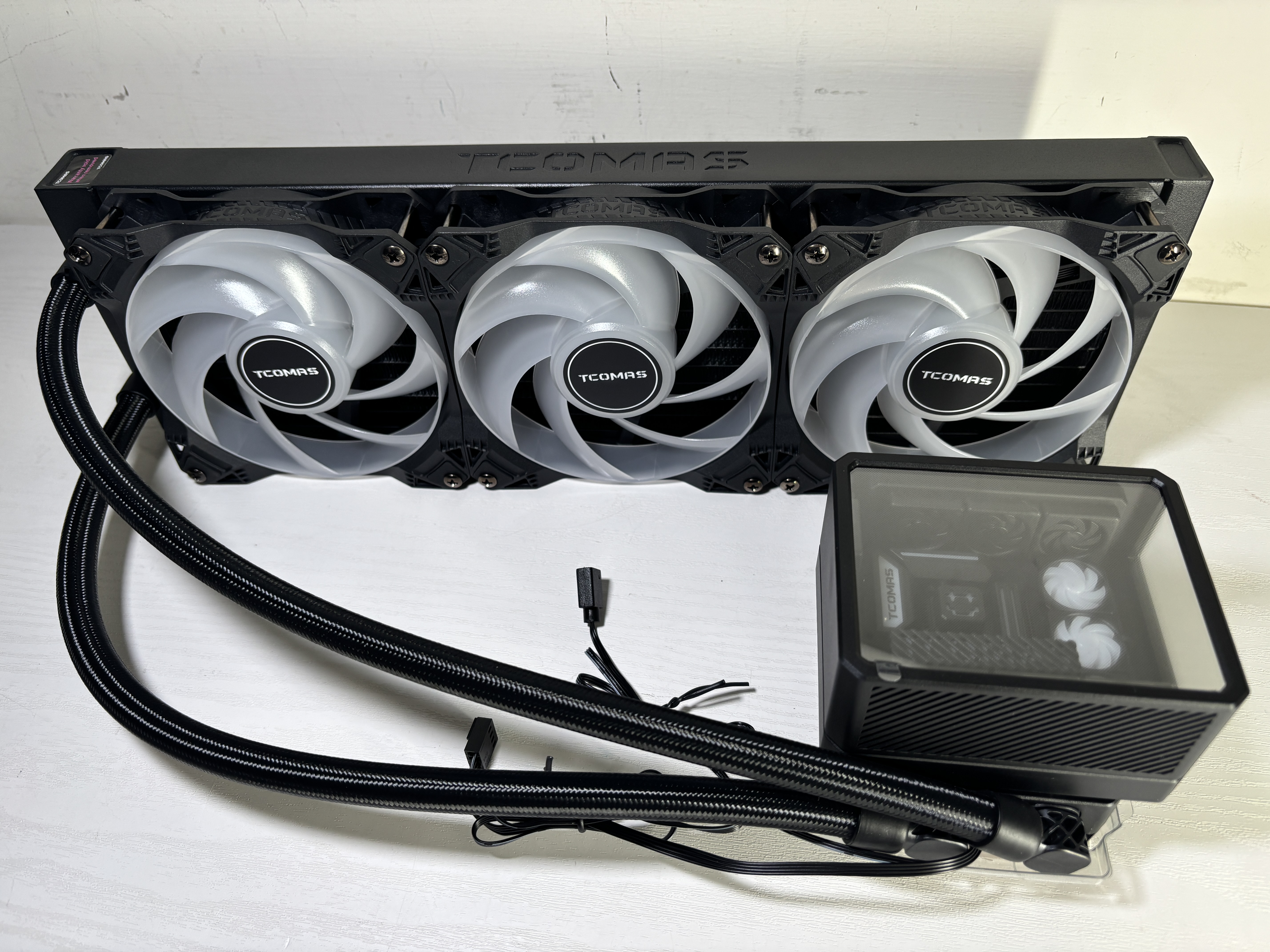

▲這次要開箱的 WA300 是黑色的版本,另外也有白色的款式可供選擇,作為目前較新的品牌來說,能願意給予六年保固算是相當有誠意!
▲在包裝外的四個特色,採用微縮景觀的設計做兩層設計,用卡扣的方式做固定,冷頭上的觀景窗材質採用玻璃,在裡面的燈光呈現就可以非常的通透;冷排厚度比常規的 27mm 更厚,來到了 29mm,藉此來提升散熱效能;除此之外也同樣預塗好了散熱膏,對於 DIY 玩家來說非常友善~
▲在風扇部分最高轉速達到 2500 RPM,厚度也是非常規的 30mm,風量與風壓的數值都很不錯!水泵的方案是 TCOMAS 自家的 X6M,跟先前開箱過的 WG600 是一樣的,性能就不用擔心了~

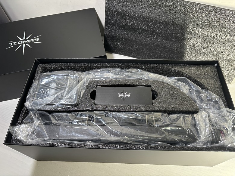

▲在包裝部分,還是一樣那麼的精緻!不得不說人家連最入門的 LE200 也都還是很願意、很捨得用珍珠棉來做包材,不是用那種環保再生雞蛋盒的類型,誠意十足~
▲在冷排上已經預先安裝好風扇了,省去了一些安裝時間,除了散熱器本體之外,就只有一盒配件,整體的呈現非常乾淨俐落~
▲既然提到環保,裡面就沒有額外附上紙本說明書,比起冷冰冰圖片說明,透過影片的操作會讓 DIY 玩家更容易理解~
▲關於配件裡面的內容物也都印在了盒子外面,一目瞭然~

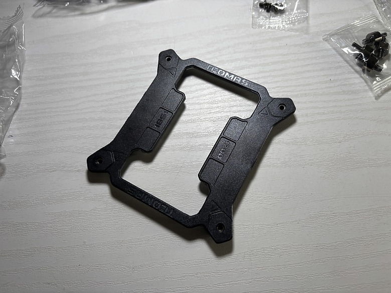

▲在扣具的部分,硬要挑缺點的話,就是在 Intel 的平台上,只支援較新的兩代長方形插槽設計,也就是說第 6 代到第 9 代的 LGA 115X 以及第 10、11 代的 LGA 1200 都不能用,只能用在第 12 代開始到目前最新的 Core Ultra 系列~
▲不過在扣具背板的部分我覺得很不錯!雖然不是硬梆梆的金屬鋼板,但也不是軟趴趴的塑膠背板,是一塊稍微有點彈性且不導電的材質
▲水冷管的出入口在冷頭的下方,無論是朝左或朝右都不太會去影響到美觀,不過在實務上為了對機殼有更好的相容性,水冷管的長度為 400mm,走管朝向右邊會比較適合一點,走管朝向左邊的話會顯得長度略長一些,可能需要水冷管夾會比較好看~

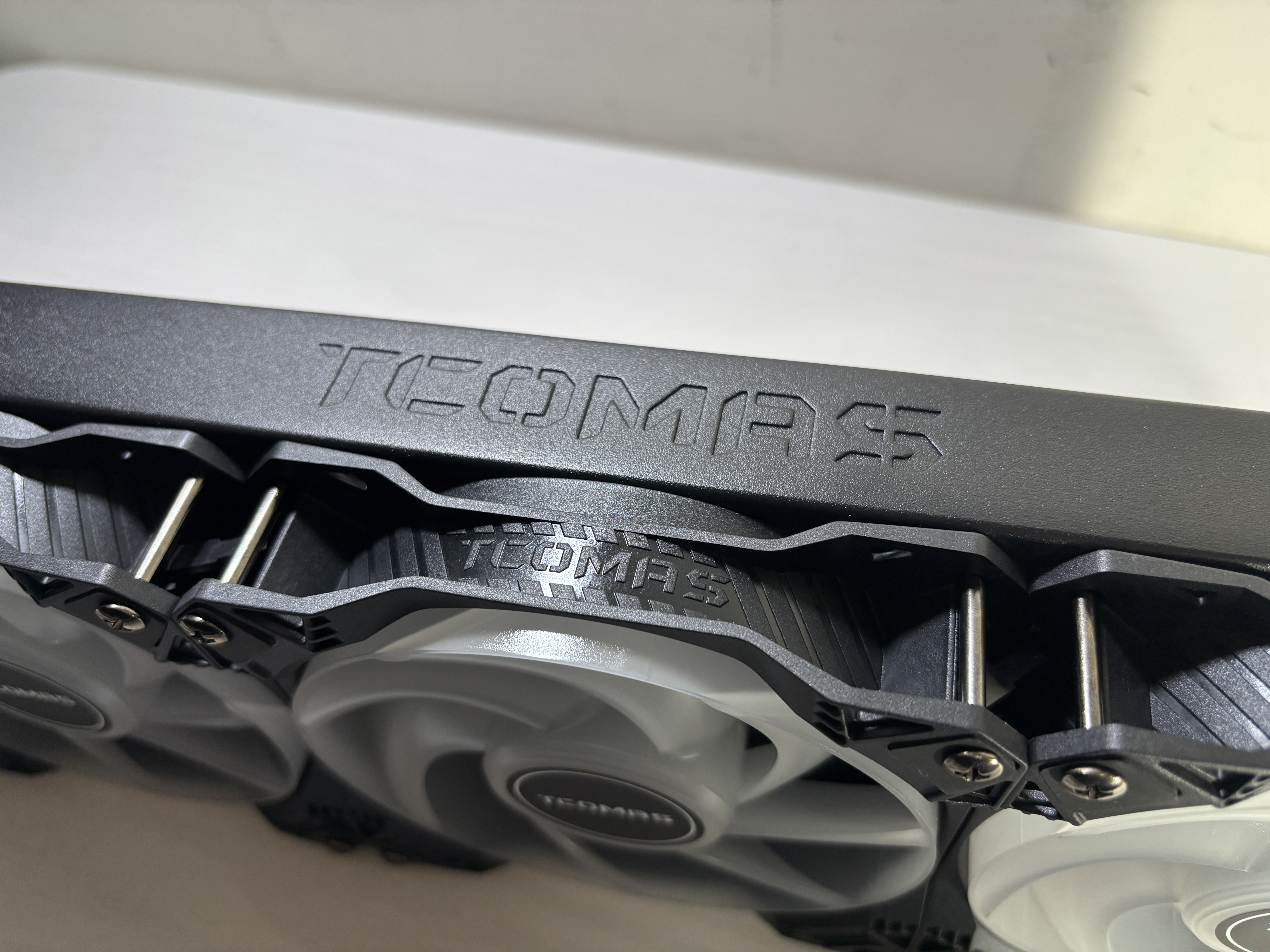

▲在冷排側面有刻印上 TCOMAS 的 Logo,也包含風扇

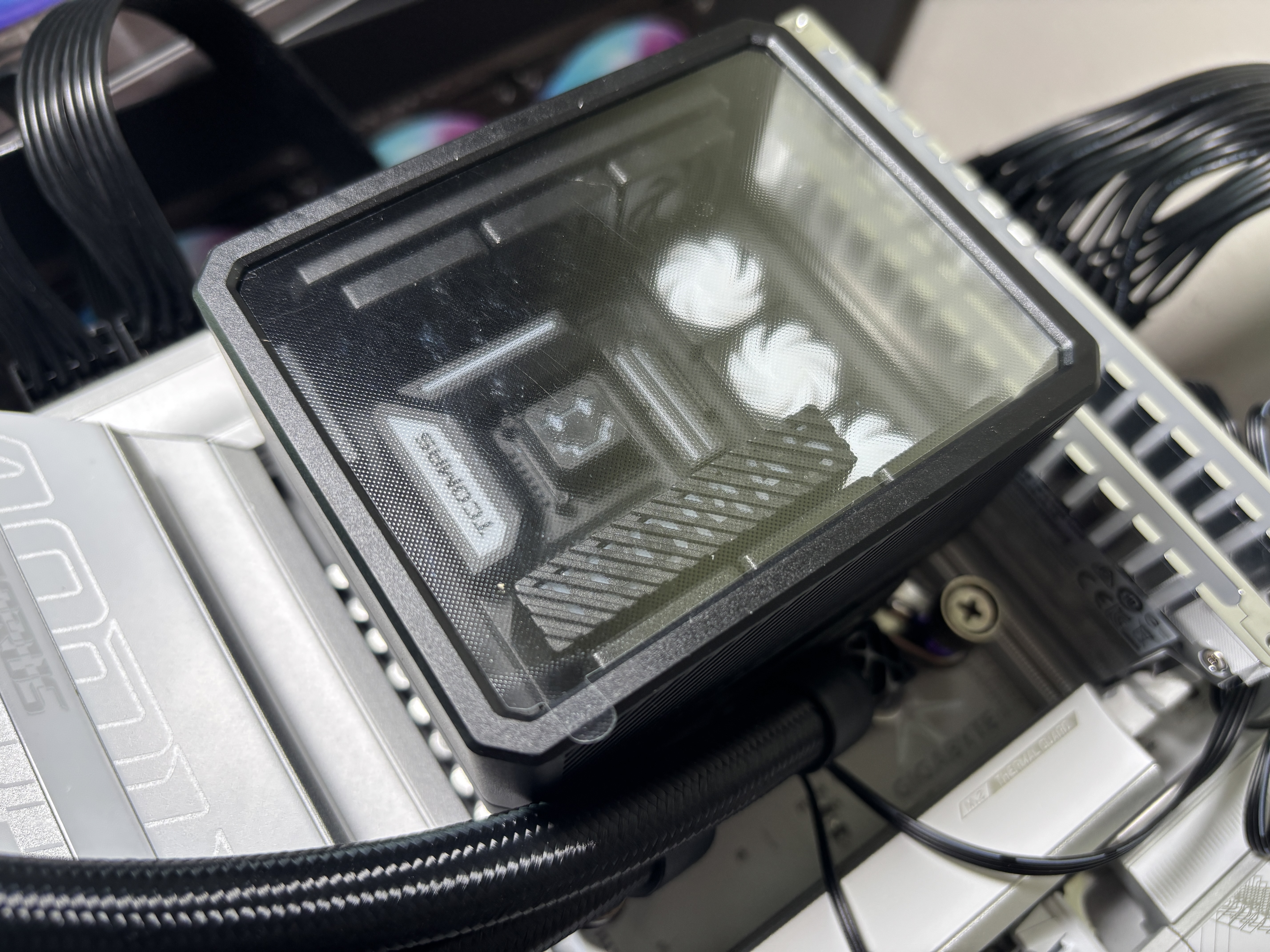

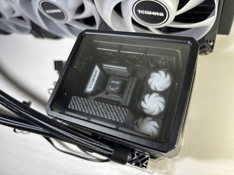

▲在冷頭上的微縮景觀是最大重點,外層遮罩是通透度更好的玻璃而非壓克力,出廠時也貼上了防刮保護貼,所以看起來會稍微有點霧面,等待最後呈現的時候再撕除即可~
▲不只有正面,就連右邊的側面也是做了玻璃觀景窗!真的很像是早期的海景房,連立柱都還保留著,感覺再過個一、兩年,曲面玻璃的微縮景觀也是完全做得出來呢~

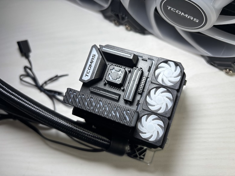

▲在這裡我也發現了一個小細節,右側的風扇最上面那個跟下面兩個的扇葉方向是不同的,而且很可惜都不能轉,如果能轉感覺會很不一樣呢!而主機板的部分感覺可以用 BTF 的背插型式再搭配上馬甲會感覺更俐落~
▲微縮模型的內外兩層都有各自負責的呈現樣態,內層是剛剛看到的主機板與顯卡,在白色的部分都會透出燈效,而外層的黑色主要以風扇作為點綴裝飾~

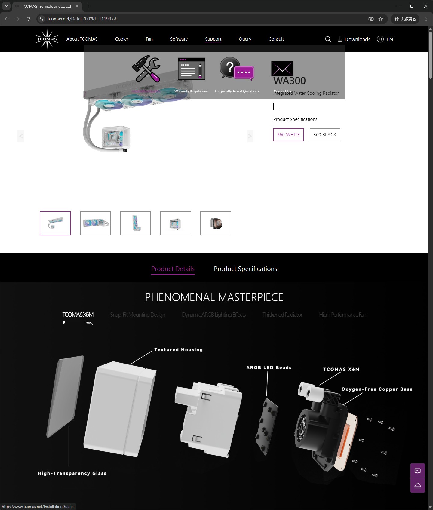

▲這裡還是要老實說,雖然給 QR-Code 很好,但掃進去並不是直接抵達說明書那一頁而是官方網站,而多數人可能比較直覺去該產品頁面去找安裝說明,但實際上安裝解說是統一放在上面的 Support 裡面,這裡還是簡單說一下讓大家比較好找~
▲有關於各型號的安裝方式都放在這裡,而其實也都大同小異,TCOMAS 的扣具安裝邏輯都是那一套簡單且方便的步驟,有安裝過的甚至不用說明書都可以完成!

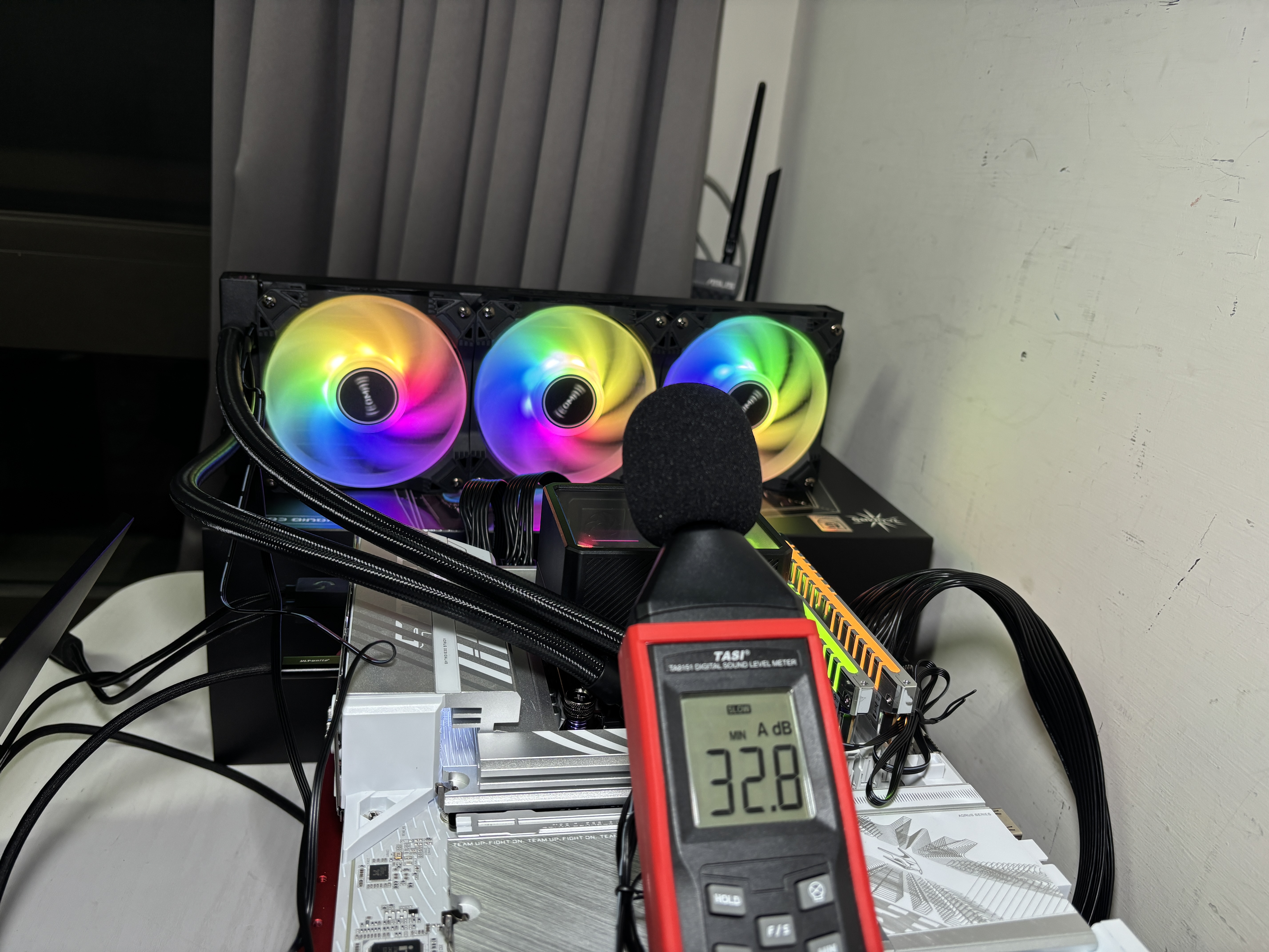

▲在噪音測試前,先來跟大家簡單說一下條件,分貝計距離風扇約一個鄉民的長度
▲水泵最低 1371 RPM,風扇最低 614 RPM,將水冷頭的水泵與冷排上的風扇都維持在最低轉速的狀態下,此時噪音僅有 32.8 分貝而已,跟關機時的環境底噪相同
▲在風扇的造型呈現上是常見的燈光類型,由中間軸心的燈珠散射導光到整個扇葉上,最外圍還有一圈連接著扇葉末端,在風扇側邊有做了一點凹口讓側面也有燈光的呈現,不知道這樣的設計大家覺得如何呢~
▲在風扇的曲線上還蠻直的,甜蜜點我會抓在 50% 的 1500 RPM 左右,在日常使用下就已經很足夠了,再往上的話對於噪音敏感的族群或許不那麼適合,滿速狀態下有接近 54 分貝,非常的有精神!
▲在水泵的部分我也稍微測試了一下,透過 FanControl 在調整到最低 0% 的時候,轉速並不會直接歸零,還是能保有最低的 1371 RPM,我覺得這點很棒!再往上調整到 50% 的時候,轉速 1668 RPM,噪音表現 36.3 分貝,再往上調整到 75% 的時候,轉速 2414 RPM,噪音表現 43.4 分貝,再往上調整到滿速的時候,轉速 3164 RPM,噪音表現 51.2 分貝,雖然聲音稍微有點明顯,但這是很貼近冷頭才會感受到的情況,基本上也是關進機殼裡面聽不到的狀態!

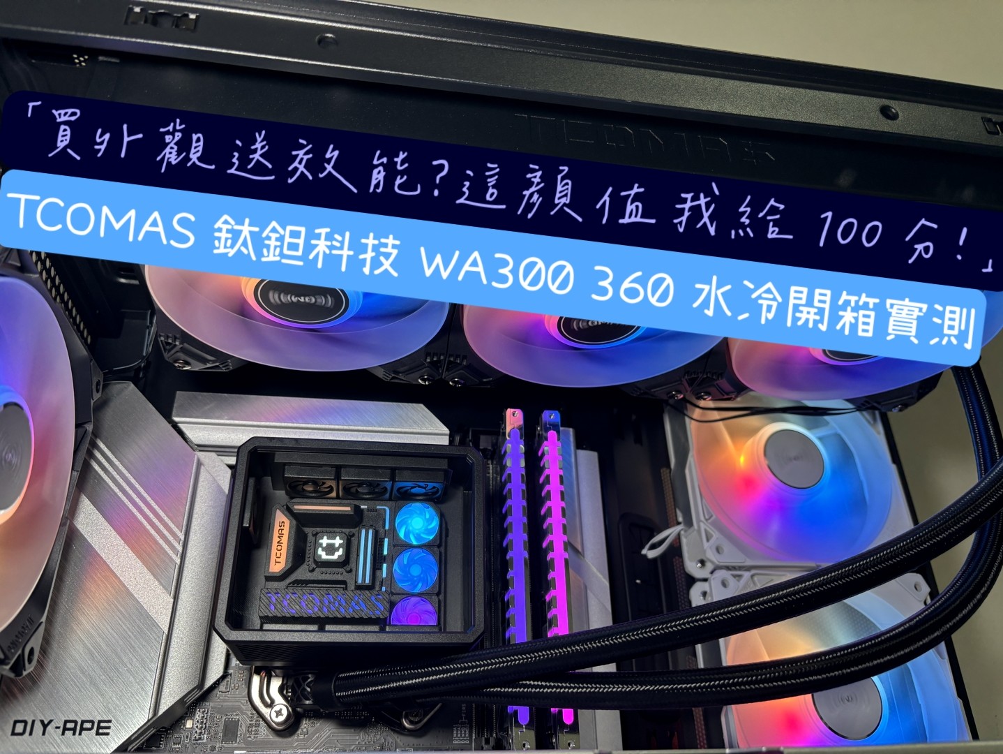

▲接下來我把它移到機殼裡面,為了讓整體造型更配合冷頭上的微縮景觀,我自費購買了 VK-03 來做搭配!
▲上下各三個再加上側面以及後面的風扇都裝好裝滿,感覺有 87% 像了呢!

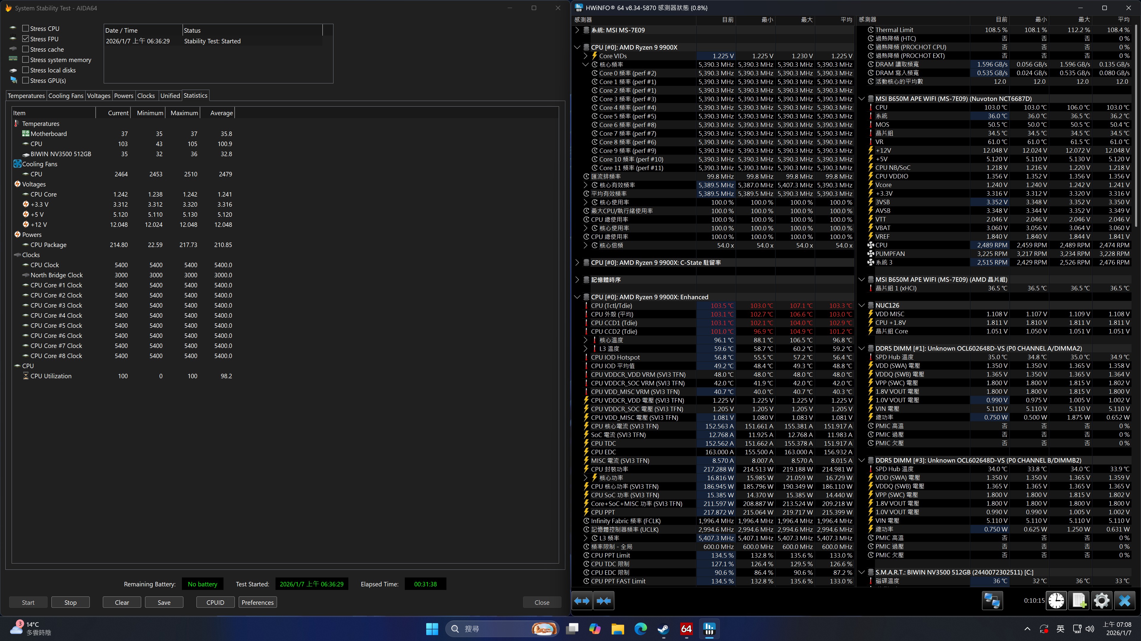

▲在 AMD 平台上我採用了 9900X 進行測試,一開始先來個比較符合大家日常使用的習慣,就是只開啟 PBO 的設定,也順便來看看解熱的上限!平均功耗在 180w 左右,平均溫度 88.4 度,散熱表現相當亮眼~
▲再來進一步將全核心固定在 5.4GHz,電壓 1.23V,此時的平均功耗來到了約 215W,溫度 103 度,面對超過 200W 的990X 仍然撐得住,表現十分優秀!
