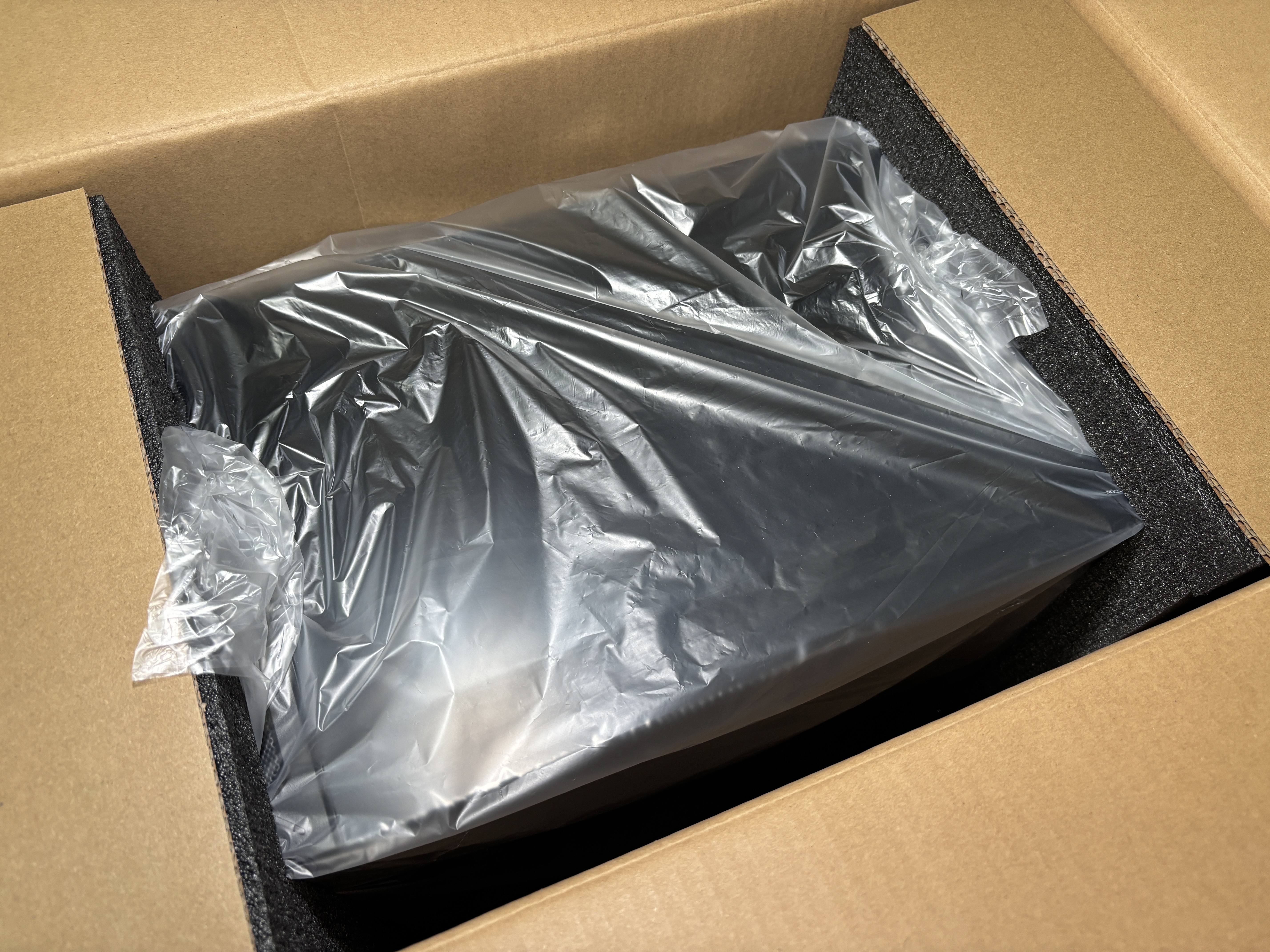

▲雖說不便宜,但內部包材可以說是真材實料呢!用上厚厚的珍珠棉做好緩衝,並在包材整體外側都額外再加上了紙板增強防護,這樣的牢固力即便是從對岸運過來都很令人安心~

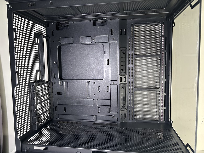

▲內部的架構相信大家都已經很熟悉了,相當經典的下置式電源艙加上側面風扇的類型,並且支援背插式主機板設計,其中開孔用了塑膠卡扣遮罩來蓋住,即便是使用正常款式的主機板,也不用去在意那些多餘的開孔,非常細節的設計~

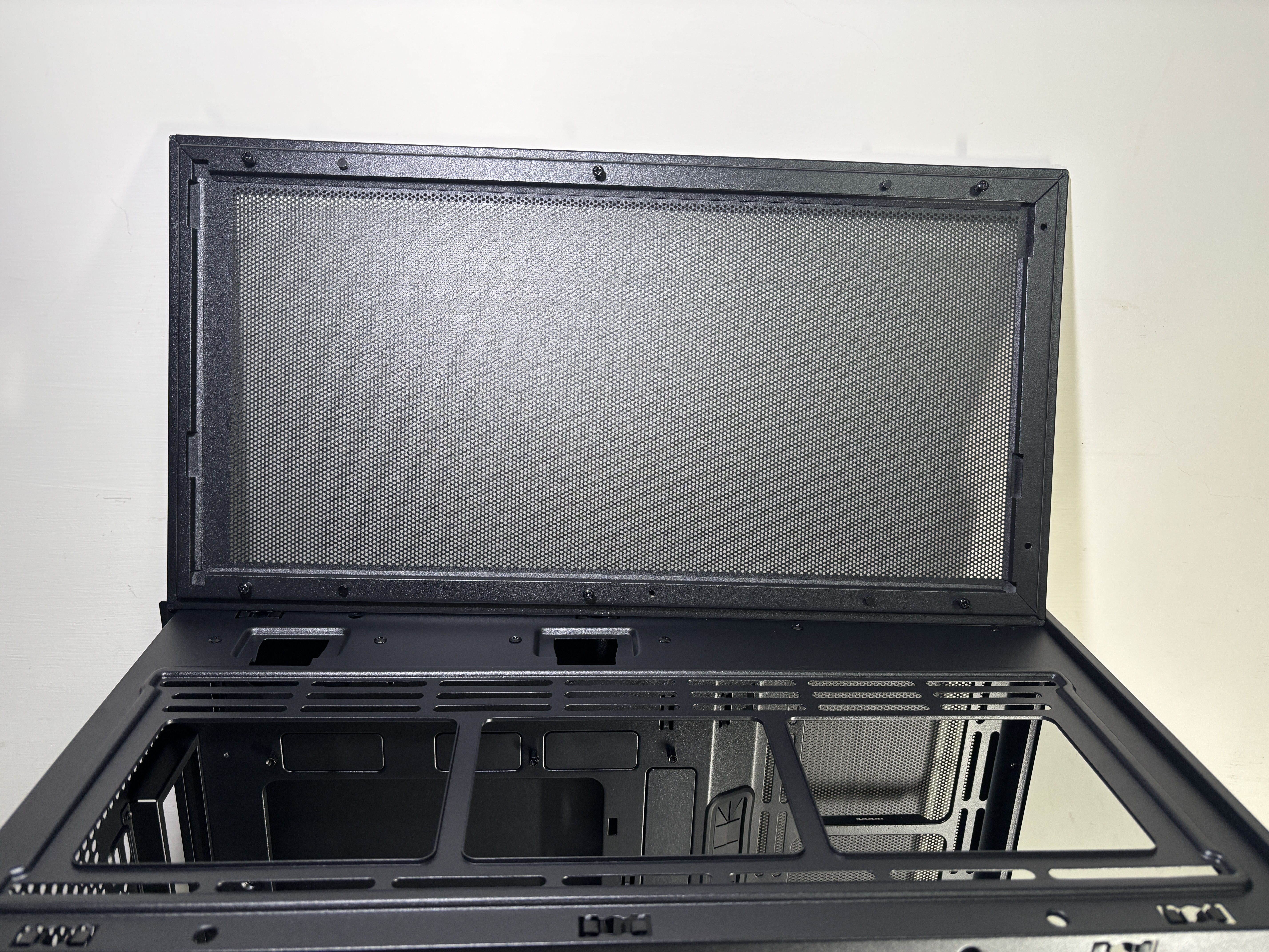

▲頂蓋同樣採用球型卡扣固定,很單純的開孔網版,內部沒有額外的防塵網,上方支援三個 12 或 14 公分風扇,不過最大只能裝到 360 水冷,想要塞下 420 水冷是沒辦法的!

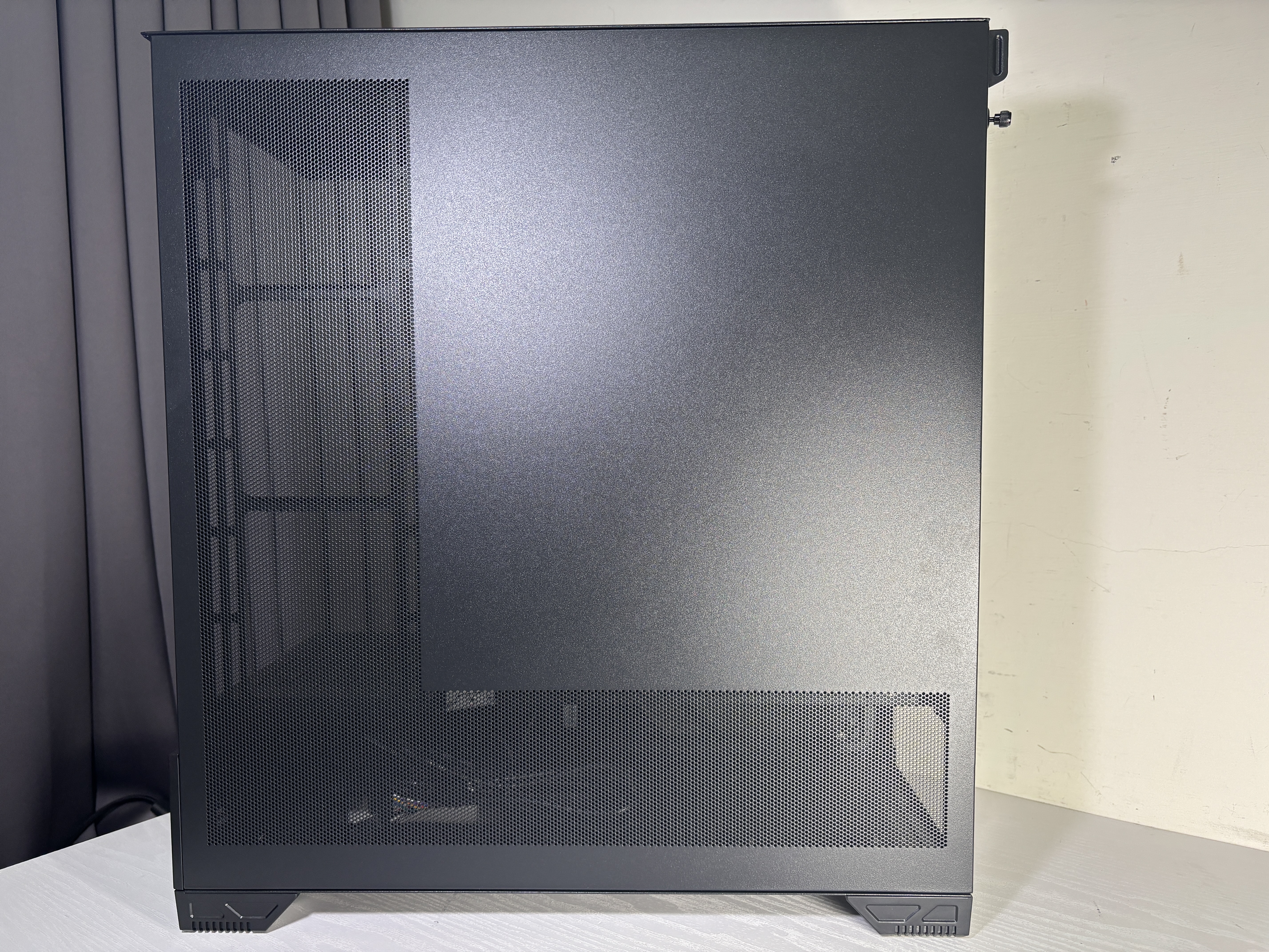

▲背板的部分,採用 L 型的開孔網版設計,讓側面與下方的風扇可以有更好的進氣效率,內部沒有額外的防塵濾網

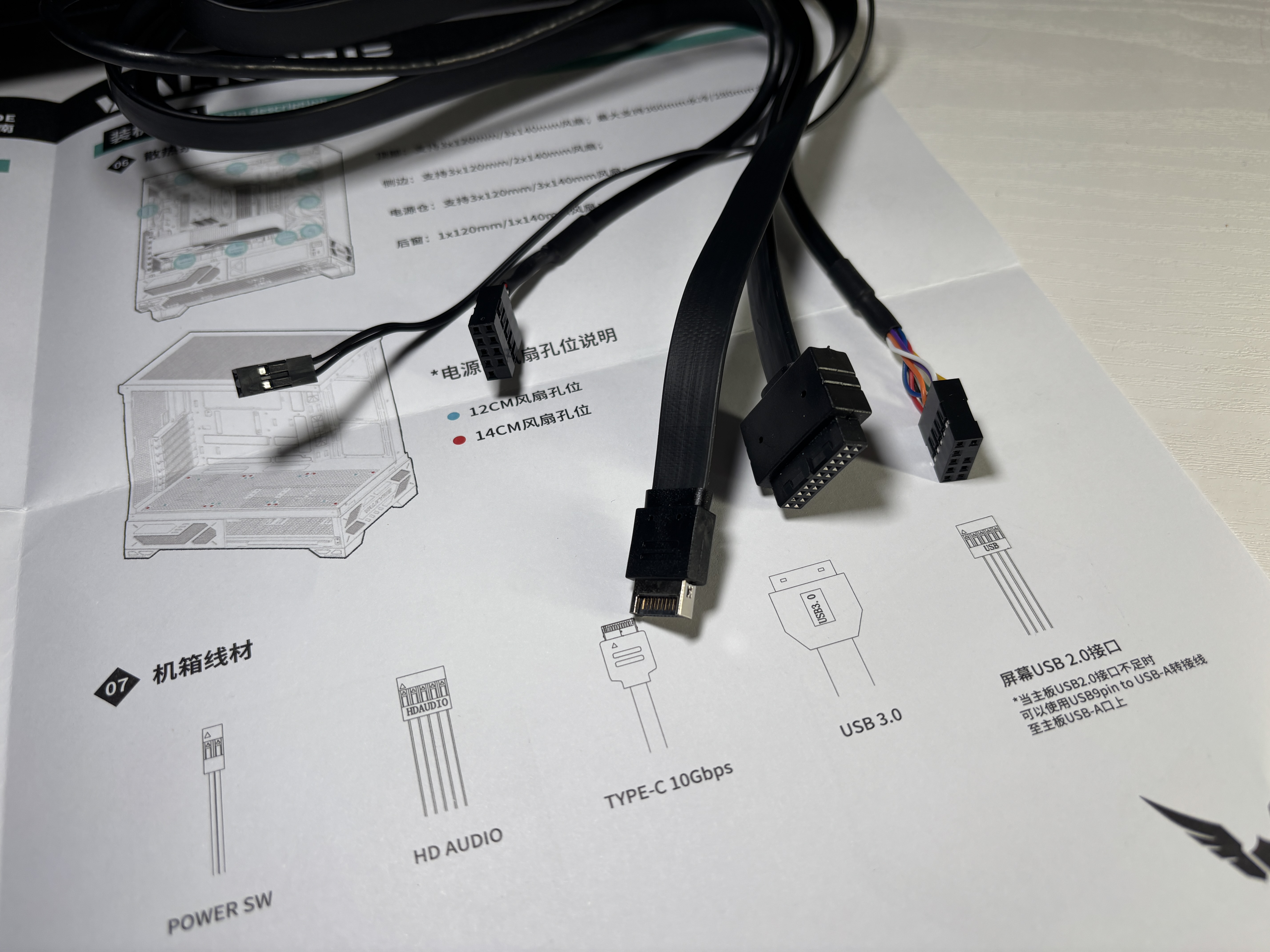

▲沒有特別採用一體式的 F_Panel,是因為就只有一個開機鍵而已,可以理解!Type-C 有特別標示是 10Gbps 的速度很棒,比起一些只寫 USB 3.2 Gen 2 的標示來得更清楚,而小螢幕所需要接上的 USB 2.0 接口有特別說明,「當主機板上的 USB 2.0 接口不足時,可以使用 USB 9-Pin to USB-A 轉接線至主機板接口上」

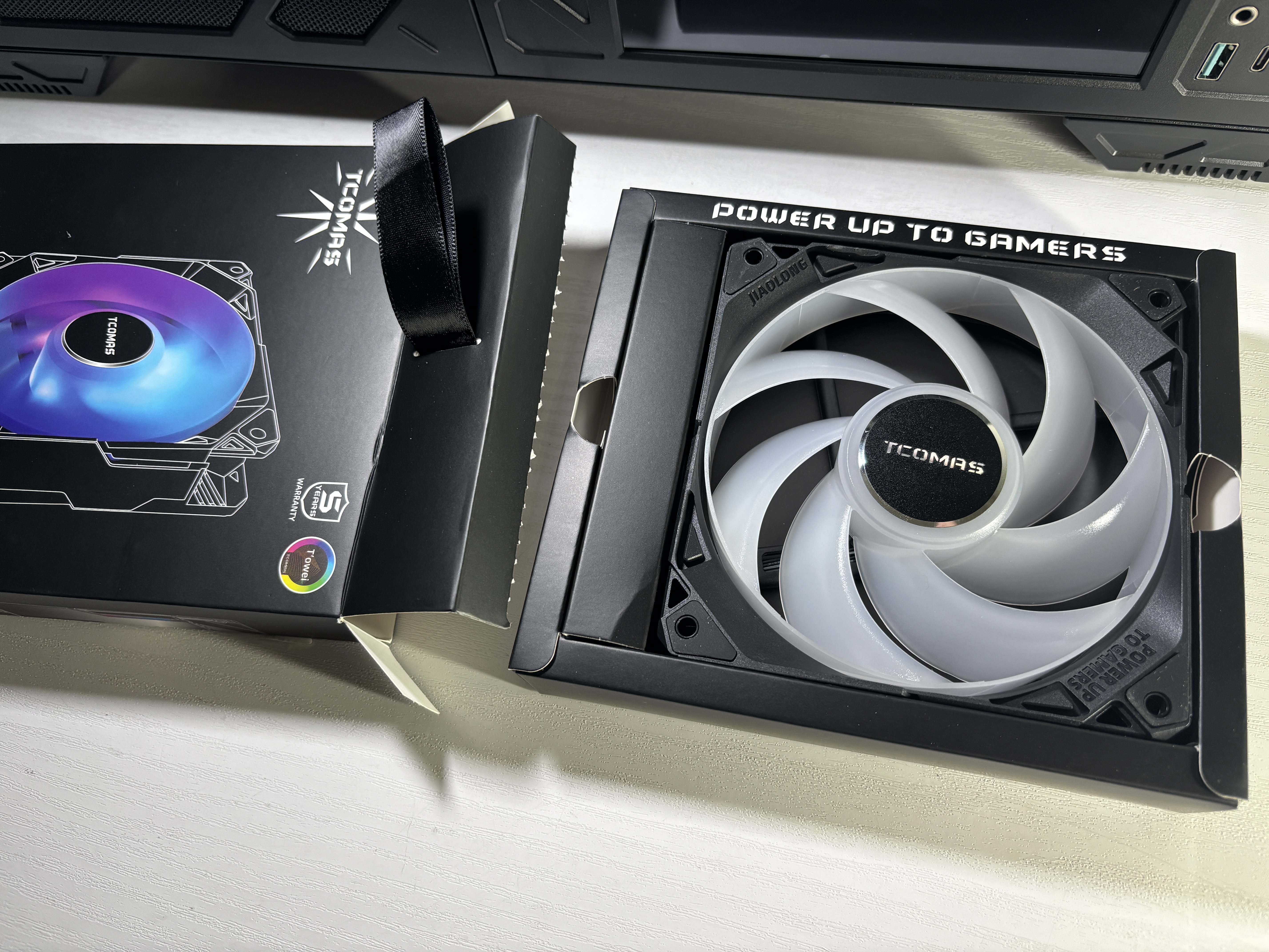

▲在風扇的包裝上非常精緻,中間的銘牌非常有質感,採用強度精密耐磨的銅軸承,整體的厚度是 30mm,轉速高達 2600 RPM,是相當強而有力的散熱風扇!

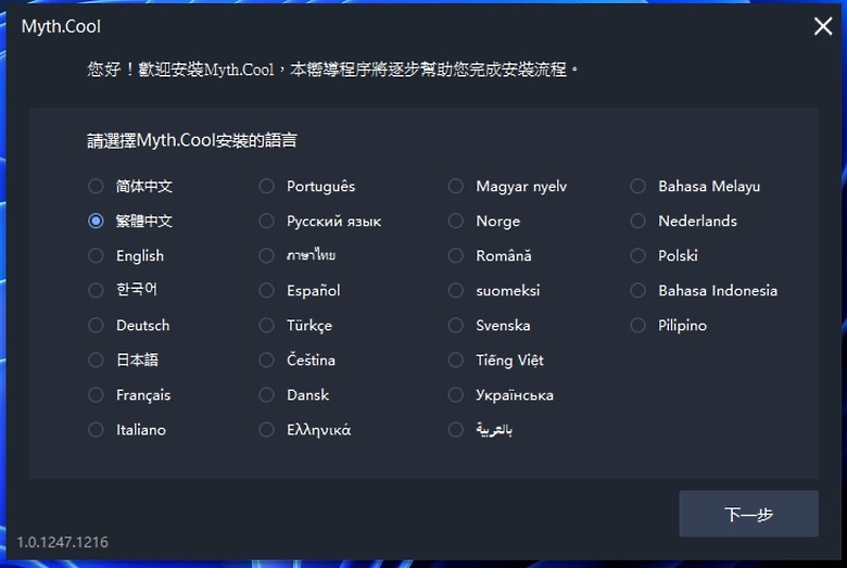

▲雖然是對岸的產品與軟體,不過裡面的安裝語言還是有給到「繁體中文」相當尊重!

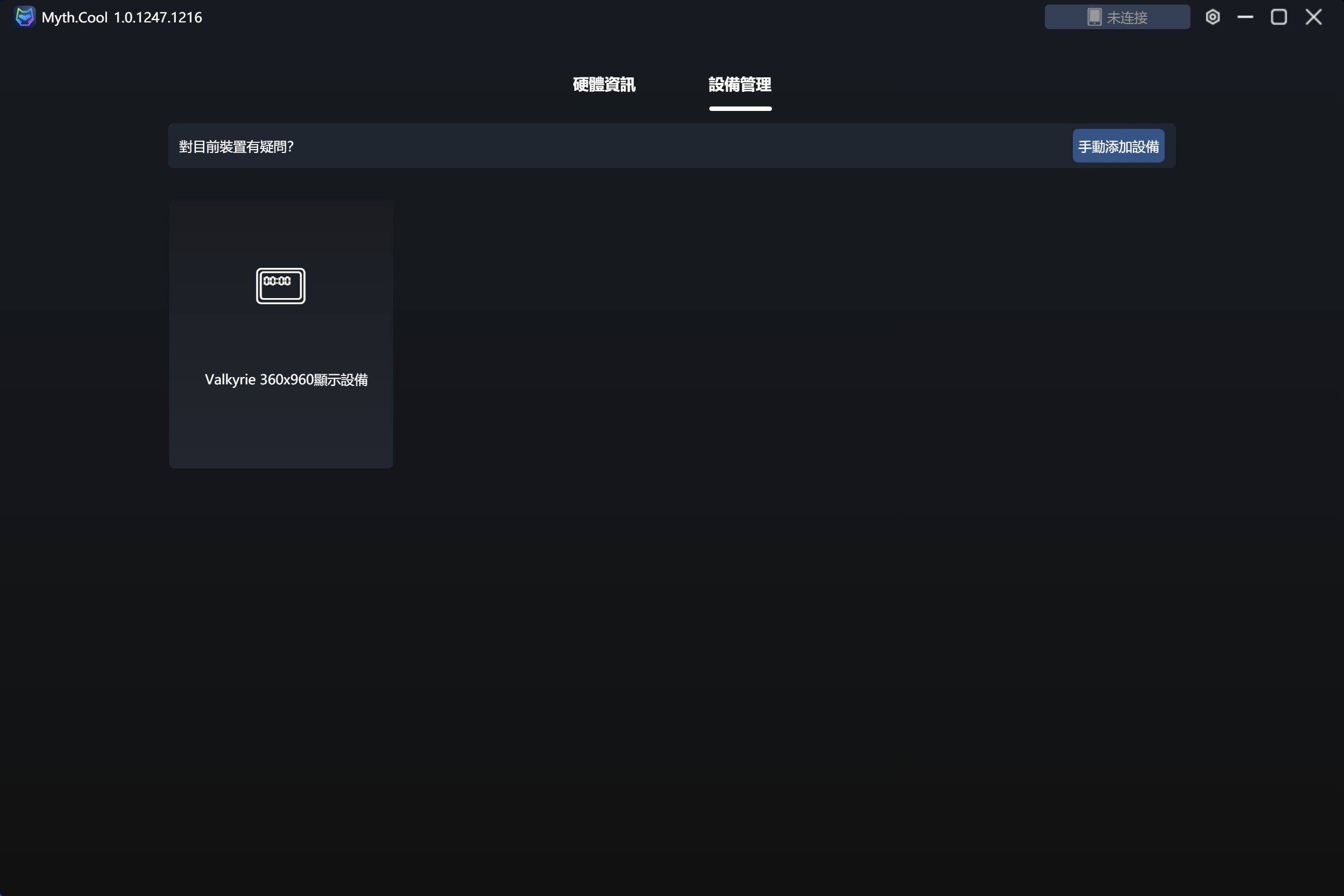

▲再來就是回到一開始的地方,一進來會先顯示你的硬體資訊,這部份對於小白不知道自己電腦配置的人來說很有幫助,在上面你可以找到設備管理,在這裡就能看到螢幕了!如果沒有的話可以重新插拔一下 USB 2.0 試試

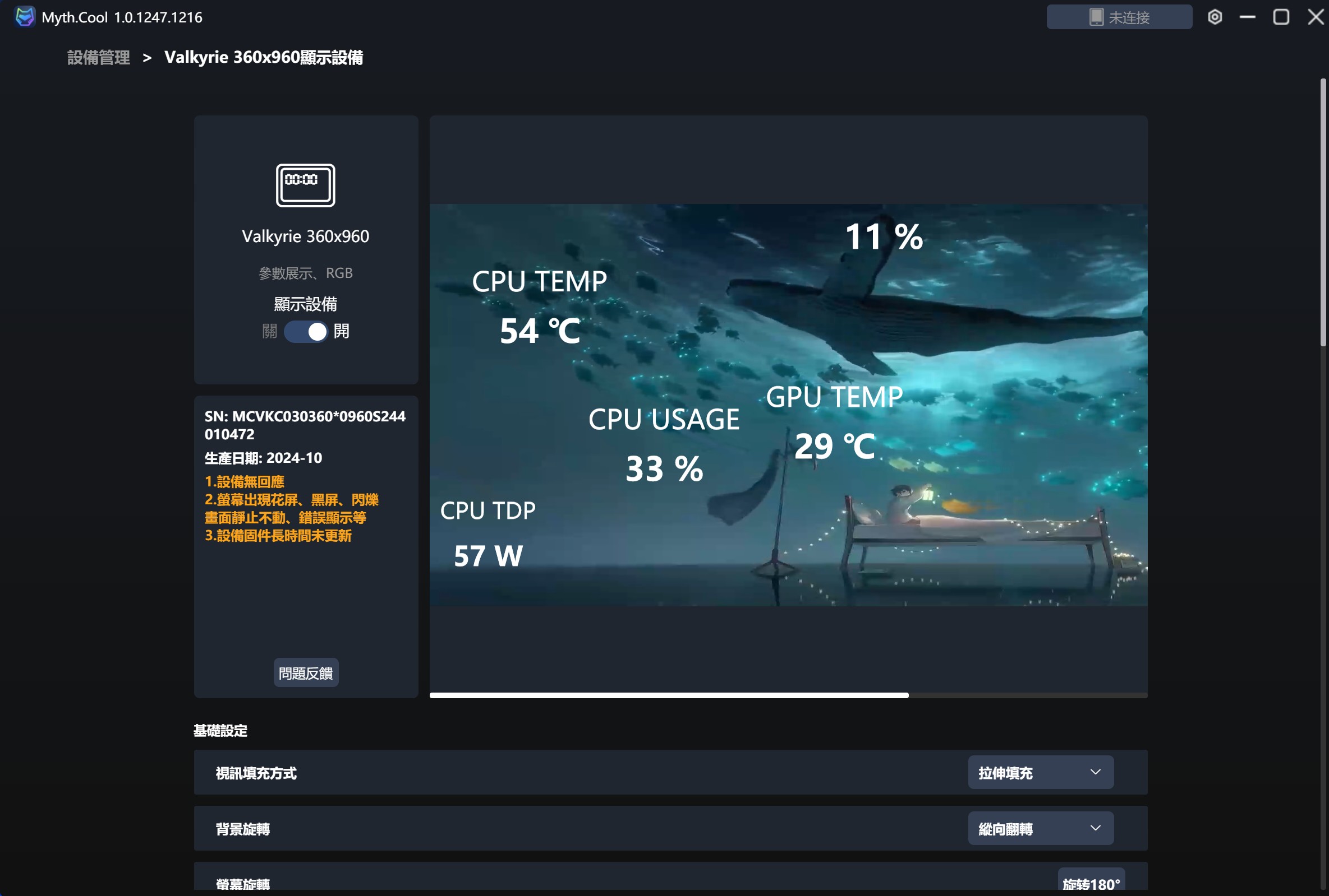

▲那麼從這裡開始就是重頭戲了,你想要的調整都可以在這裡完成!一開始進來的預設狀態下是把顯示設備給關閉,記得要到左上角這裡來打開!
▲螢幕呈現出來的畫面跟軟體基本一致,不過預設的這張鯨魚環繞效果就比較沒有辦法呈現出這塊觸控螢幕的優勢!

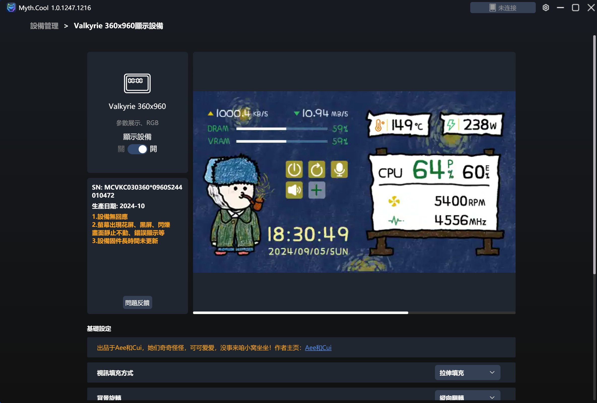

▲在下面你可找到其他相關的主題直接套用,可惜的是目前選擇其實並不多,可能需要仰賴其他第三方作者慢慢開發了,但我覺得這個主題還不錯,我很喜歡~
▲因為螢幕是長的,所以右半側的畫面沒有顯示出來在軟體上,實際看螢幕的呈現就很不錯~
