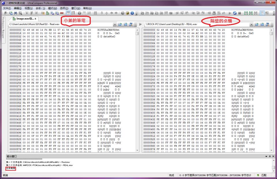

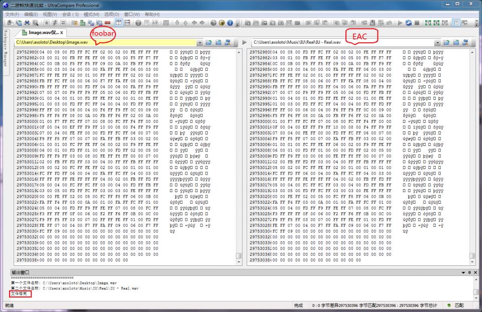

發表於 2011-3-27 04:11:40 | 顯示全部樓層
交叉比較吧~
本文章最後由 flystan560 於 2011-3-27 05:18 編輯
小弟按照jason兄的連結抓了UltraCompare free trial來試用了一下
Rip使用EAC與foobar2000
EAC的設定按照"用EAC將音樂CD抓成flac+cue檔 (一)EAC和flac設定"的教學
foobar2000使用v1.1.5並在driver Setting的地方設定:
Read offset correction:6 [auto]
Ripping security:paranoid
將Limit driver speed while reading勾起來
光碟機是ASUS筆電內附的TSSTCROP CDDVDW TS-L632H ATA DEVICE
測試CD是IU-Real,因為只有七首歌,EAC也有資料就拿來試試看!

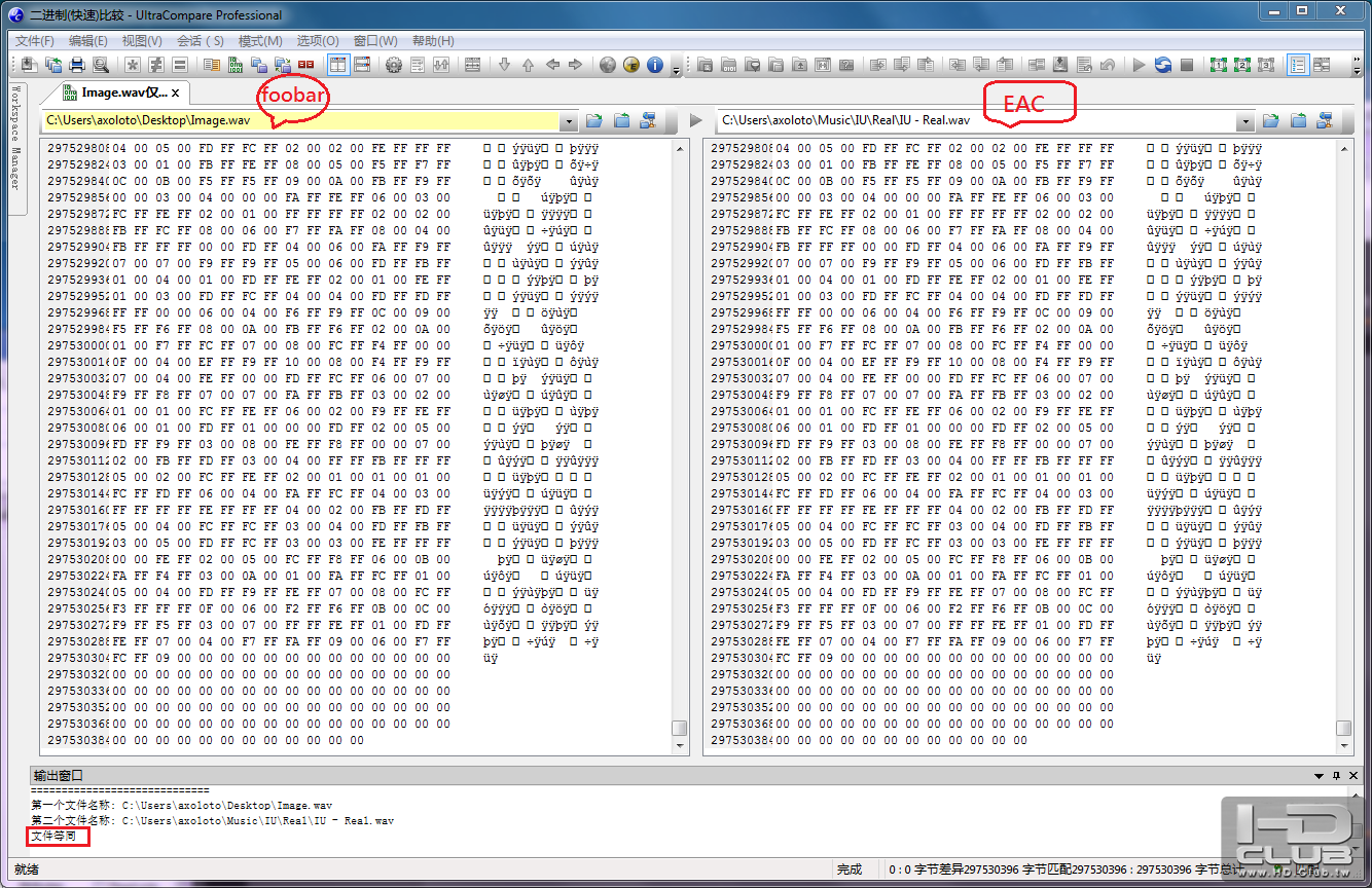

初步結果:
EAC檔案大小:297,530,396 bytes
foobar檔案大小:297,530,396 bytes
檔案大小是一樣的!
跑UltraCompare的結果...跑了好久阿...
結果是一樣的!

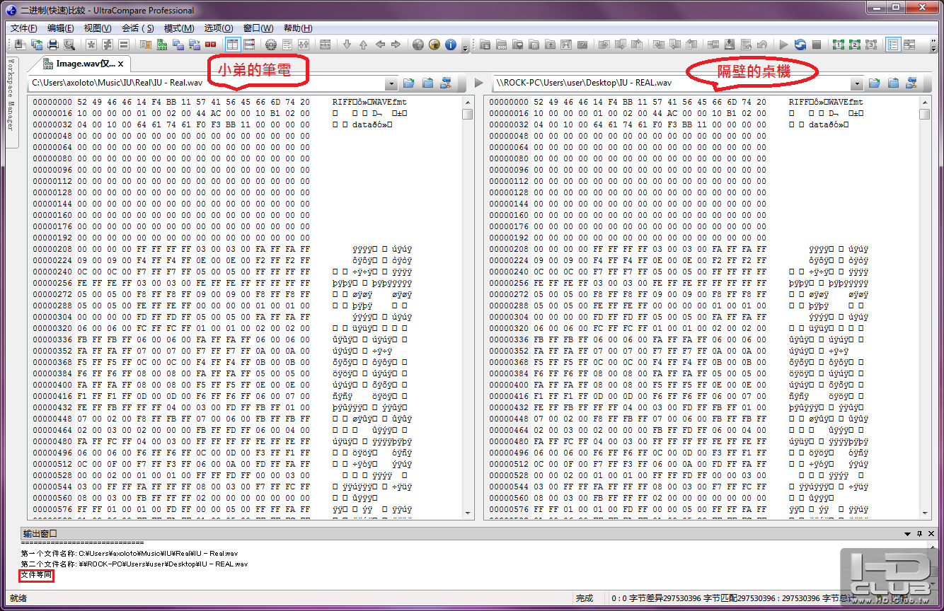

所以小弟先在此做一個假設,假設軟體結果是相同的,那不同硬體呢?
接著小弟趁著夜深人靜偷偷侵入隔壁宿舍使用同學的電腦!
從總電源就開始不同開關的電腦,到CPU、光碟機(ASUS DRW-1814BLT ATA DEVICE)、硬碟等零件也完全不同的桌機使用EAC rip的結果還會是一樣的嗎?
初步測試EAC檔案大小:297,530,396 bytes (一樣)
接著就是用UltraCompare比較囉!
結果還是一樣的...
