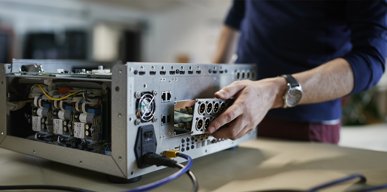

需要更多聲道?新格式出現了?需要系統更新?歸功於模組化硬體,升級無需更換整台機器。我們的設計容許無縫擴充,無論是為了最新的編解碼器還是未來的業界標準,您都能跑在技術最前線。例如,當您需要從 16 聲道擴展至 32 聲道時,只需更換特定的硬體模組即可。
