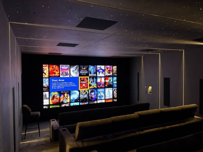

隨著 LED 電視牆與 MicroLED 顯示技術在高階家庭劇院設計中日益普及,它們為音訊系統整合帶來了全新的挑戰。不同於傳統投影幕,這些實體顯示裝置從根本上改變了前方揚聲器與影像之間的互動方式,以及整體空間聲學表現。
高階劇院中 LED 電視牆的崛起
在過去幾年中,LED 電視牆、MicroLED 以及超大型顯示器,已迅速從商業電影院與大型場館,進入高階住宅劇院與頂級影音安裝領域。這項原本只應用於旗艦影廳與專業體育場館的直視型 LED 技術,如今正重新定義豪華家庭劇院與專業放映環境中的影像標準。
原因其實相當明確。LED 顯示器能提供極高亮度、優異的對比度、完美的畫面均勻性,以及真正的 HDR 表現,且不受傳統投影系統的限制。沒有投影機對位問題、沒有燈泡老化困擾,並且具備無與倫比的黑位表現,LED 電視牆所帶來的視覺體驗,已前所未有地接近專業影院標準。
因此,系統整合商、設計師與客戶,越來越將 LED 視為高階劇院空間的未來趨勢。
然而,當產業多數討論仍聚焦於影像表現時,一場更根本的轉變其實正在幕後發生——而這項轉變,正直接影響沉浸式音訊設計。因為當「螢幕」改變時,「聲音設計」也必須隨之改變。
消失的聲學設計法則
數十年來,電影院音響設計遵循一個簡單且極為有效的原則:將前方聲道揚聲器叭設置在具備聲音穿透性的螢幕後方。這種配置讓對白、音樂以及畫面中的動作,能夠從影像本身的位置發出。左、中、右聲道與畫面完美對齊,使觀眾能自然地定位聲音來源,並輕鬆產生沉浸感。投影式電影院之所以能做到這一點,是因為聲音可以穿透投影幕的材質。然而,大尺寸顯示器與 LED 電視牆,從根本上打破了這項法則。
不同於投影幕,LED 面板是完全實體的表面,揚聲器無法再放置於畫面後方。取而代之的是,揚聲器必須安裝在顯示器的周圍——例如上方、下方或兩側;某些情況下甚至需要將聲音朝向螢幕發射,再利用反射傳遞至觀眾。雖然這樣的設計在視覺上相當震撼,但這種物理限制帶來了一個重大的聲學問題:聲音不再從觀眾預期的位置發出

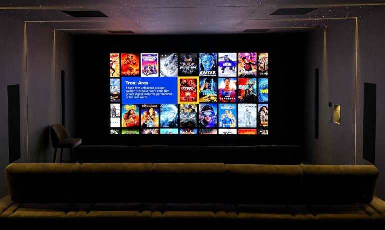

但揚聲器的擺位其實只是問題的一部分。大型 LED 電視牆同時也會成為一個極為巨大的高反射表面。不同於具備聲學穿透性的螢幕(可讓部分聲能穿透),LED 面板幾乎會將所有入射的聲波反射回室內空間。這會產生早期反射、梳狀濾波效應,以及音色平衡的改變——尤其在最關鍵的前方聲場中影響最為明顯。因此,空間的聲學設計變得更加重要。必須精準配置吸音材料、控制擴散效果,並進行細緻的系統校正,才能維持聲音清晰度、保留聲像定位,並避免過多殘響聲對聆聽體驗造成干擾。
換句話說,儘管 LED 電視牆帶來令人驚豔的視覺效果,但要讓聲音同樣維持自然且具沉浸感,音訊設計必須採取更精密且更具策略性的做法。
「聲學透明」LED 的折衷方案
為了恢復傳統的揚聲器配置方式,業界開始推出打孔式LED 面板。透過在像素之間設計微小間隙,讓聲音能夠穿透顯示器。雖然這有助於聲音定位,但也帶來新的技術取捨:
  • 低通濾波效應:即使是所謂的「聲學型」LED,本質上仍主要由金屬與矽材料構成,往往會形成濾波效果,大幅削弱 1 kHz 以上的頻率,必須透過強力等化(EQ)才能恢復細節。
  • 影像解析度 vs 聲學穿透率:解析度與聲學透明度之間存在直接衝突。像素間距越細(例如 0.9 mm),可供聲音穿透的「開孔率」就越低——通常不到 5%,相較之下,傳統編織式透聲幕可達約 15%。
  • 反射悖論:即使聲音能穿透螢幕,其堅硬的前表面仍會反射室內聲波,因此仍需進階的聲學處理,才能避免聲場變得混濁。

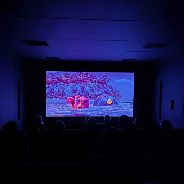

Center Shift:重建聲音與畫面的對位一致性
這種新方法的一個代表案例,是 StormAudio 的 Center Shift(中置位移) 功能,專為大型電視與 LED 電視牆等現代安裝挑戰而設計。此技術能在揚聲器無法設置於螢幕後方的情況下,幫助恢復 LED 電視牆家庭劇院中的對白定位。
在傳統系統中,中置聲道承載了大部分對白資訊,理應與螢幕的垂直中心精準對齊。一旦物理擺位無法達成這點,對白的定位感便會明顯下降。Center Shift 的運作方式,是透過智慧分配中置聲道訊號至前方聲場中的多個揚聲器。根據揚聲器配置的不同,處理器會調整各聲道之間的能量分佈,有效地將對白的「感知來源」(亦即所謂的「幻象聲像」)在垂直方向上移動至更接近畫面的位置。
透過對周圍揚聲器之間校正的精準控制,系統可以重建一個穩定的幻象中置聲像,並與螢幕畫面對齊。當訊號被正確分配到左、右以及鄰近聲道時,聽者會感知對白來自揚聲器之間的空間位置,而非任何單一實體揚聲器。值得強調的是,這並不是單純的聲音擴展效果或人工處理。其核心目標是在維持對白自然音色平衡的同時,精確控制其在前方聲場中的空間位置。
對聽者而言,並不會感覺到多個揚聲器同時在發聲;相反地,人聲會自然地「貼合」畫面中的角色動作,重新建立聲音與影像之間關鍵的連結。對於從事 LED 系統整合的專業人士而言,這項技術提供了一個強而有力的新工具:即使在現代顯示技術限制揚聲器擺位的情況下,依然能維持電影級的真實感。
