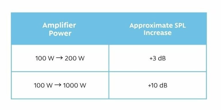

後級擴大機功率與人耳感知的響度之間的關係,遵循著對數尺度:
  • 將後級擴大機功率加倍,聲壓級(SPL)會增加 3 dB
  • 若要讓感知的響度「倍增」,通常需要增加約 10 dB 的聲壓,這意味著需要大約十倍的功率
這說明了為什麼高動態系統需要能夠提供充裕「動態餘裕」的後級擴大機,特別是在重現要求嚴苛的電影原聲帶或音樂中劇烈的動態起伏時。然而,後級擴大機的功率本身並不決定最終能達到的聲壓級。系統的「增益結構」扮演著同樣關鍵的角色。

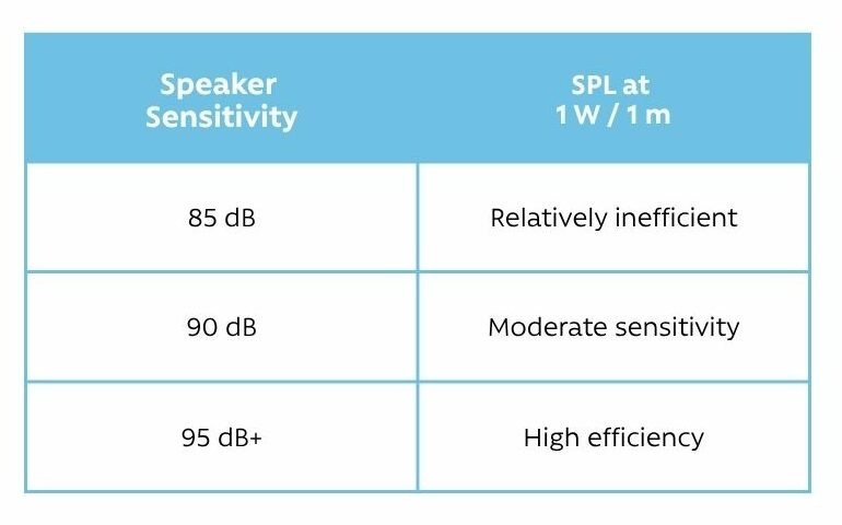

橋接模式通常不作為首要策略,而是作為一種針對性的解決方案,應用於特定系統設計中,當某些特定聲道需要更高功率時才會使用。揚聲器靈敏度的作用揚聲器的「靈敏度額定值」代表其將電能轉換為聲音的效率。通常以在 1 公尺處測量、輸入 1 瓦功率時的聲壓級(dB SPL)來表示。
為什麼這會破壞沉浸感:一項心理聲學挑戰
靈敏度為 95 dB 的揚聲器,達到相同聆聽音量所需的後級擴大機功率,遠低於 85 dB 的揚聲器。這意味著在選擇後級擴大機時,必須考量以下因素:
  • 揚聲器靈敏度
