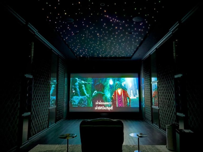

當擁有超過 30 年專業經驗的泰國影音團隊 Theater House 接手這個位於攀牙府的專案時,目標從一開始就非常明確:為一位眼光極高、要求嚴苛的客戶,打造一座毫無妥協、具備「參考級」性能的私人影院。
不同於一般的住宅專案,這位客戶在委託前已進行了大量的研究。透過網路搜尋與深入了解 Theater House 過往的作品集,他深信該團隊具備駕馭複雜且高性能系統的能力。客戶的需求目標明確且具挑戰性:實現精準的音像定位、強大而受控的低頻表現,以及具備未來擴充彈性的系統架構。
隨著專案進展,工作範疇也隨之擴大。喇叭數量不斷增加,低頻管理變得更為繁複,所需的調校深度也大幅提升。但自始至終,Theater House 始終堅持一個核心原則:所有決策皆必須服務於「音質表現」,而非為了複雜而複雜。

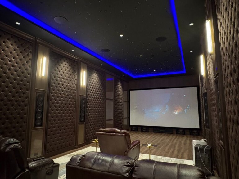

在限制中求精:空間規劃挑戰

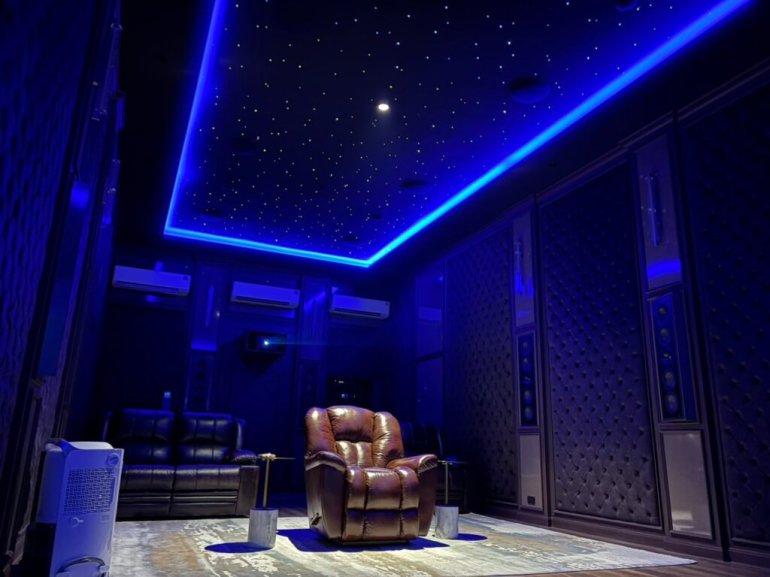

專案初期便面臨一項重大挑戰:影院所在的建築擁有共用牆面,這引發了對聲音洩漏及可能干擾鄰近空間的擔憂。為了妥善解決此問題,團隊採用了精心規劃的隔音策略,包括額外的結構強化與專用的隔音解決方案。
施工期間還面臨了另一項複雜情況。最初的規劃是根據提供的數據進行,但團隊實際進場後發現,天花板高度竟比預期高出了將近 40 公分。這要求團隊必須即時做出調整,針對結構與室內元素進行修正,以確保設計的完整性。儘管挑戰重重,核心目標始終未曾改變:提供極致流暢、高性能的影院體驗。
高聲道數系統:打造沉浸式體驗
影院的核心是一套野心勃勃的喇叭配置,旨在讓聽者完全沉浸在精確且平衡的聲場中。系統全數採用 Perlisten Audio 的喇叭,包含 S7i(主聲道)、S7i(環繞聲道)與 S3ic(天空聲道),並輔以強大的低頻陣列——包含一顆 Ascendo 32 吋超重低音,以及多顆 Perlisten 超重低音共同運作。
這套龐大的系統由 StormAudio Elite 32 Analog 前級處理器驅動,並搭配 StormAudio PA 8 Ultra 後級擴大機。影像方面則選用 JVC DLA-NZ900 投影機與 200 吋透聲編織布幕,打造出與音響系統規模和精準度相匹配的視覺享受。訊源則由 Zappiti Signature 播放機擔綱。整套系統以「單一主要聆聽位」為中心進行設計,確保了極致聚焦且優化的聲音表現。

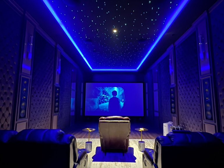

以「聆聽者」為核心的私人影院設計
除了技術面的執行,真正賦予此專案獨特靈魂的,在於其「個人化」的設計思維。整套系統經過細心調校,完美契合客戶的聆聽習慣與期待。從喇叭挑選到最終調音,每一個環節的決策,都是為了打造出既具備震撼能量,又聽感輕鬆自然的聆聽空間。
最終成果是一間既能呈現強勁、富有衝擊力的低頻,卻又不至於對聽者產生壓迫感的影廳,同時兼具平順且連貫的聲場表現。對話清晰透徹,空間環繞效果極具沉浸感,整體聽感自然流暢——即便是長時間觀影也不會感到絲毫疲勞。
客戶的反饋完美驗證了這一點。他們對系統整體的平衡性印象深刻,特別讚賞其清晰度、沉浸式的環繞包圍感,以及長時間聆聽後毫無疲憊感的表現。客戶形容這次體驗令人深感滿足,將卓越的技術指標與日常使用的便利性做了完美結合。
