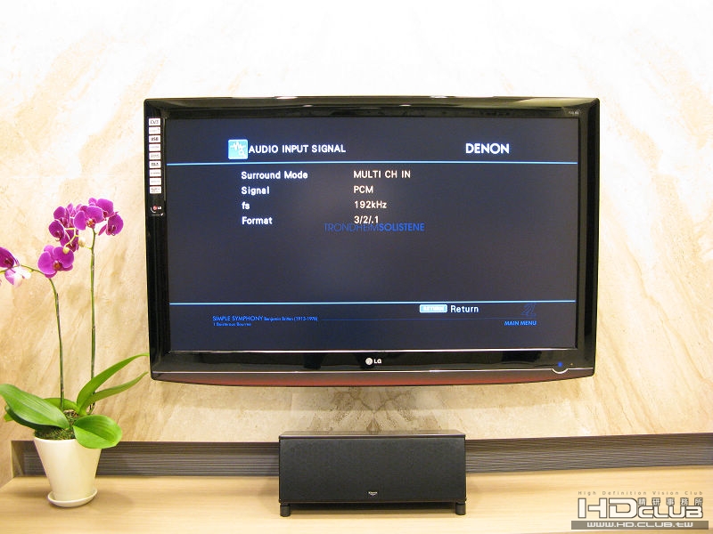

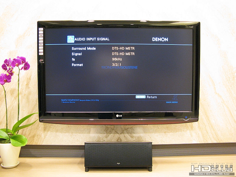

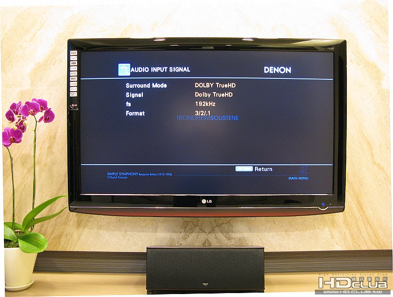

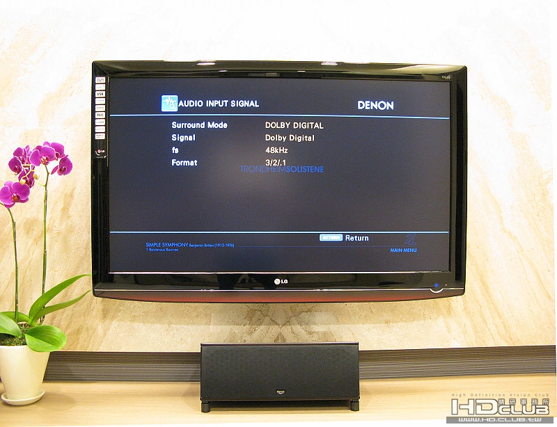

發表於 2009-12-1 12:19:17 | 顯示全部樓層
有圖有真相, 192kbps LPCM 1.5 and 192kbps TrueHD 5.1 (SOny BDP-350+Denon-3808)
 樓主| 發表於 2009-12-10 21:17:53 | 顯示全部樓層
不過
另一問題是
input 是顯示訊源規格無誤
output 是否降頻播出 ?  或減聲道播出 ?
