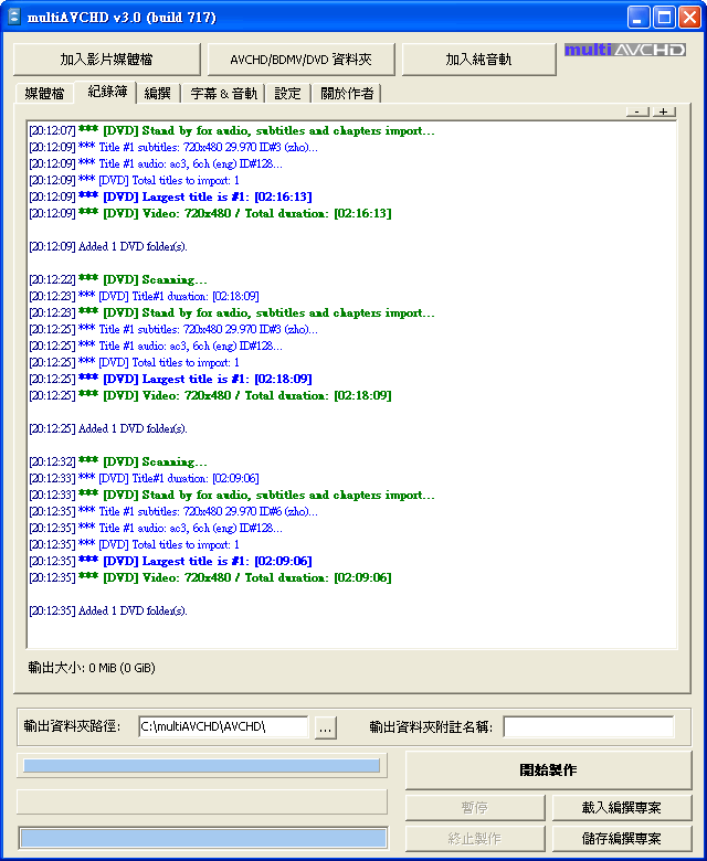

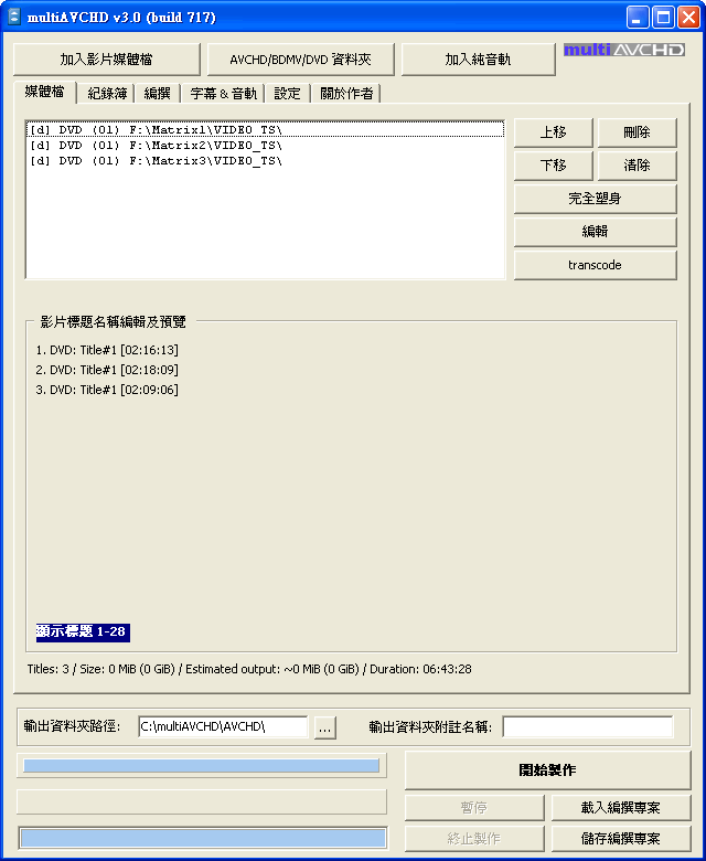

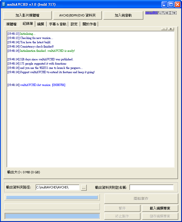

準備好素材之後,執行multiAVCHD。
按下按鈕依序加入前面所準備的影片資料夾。

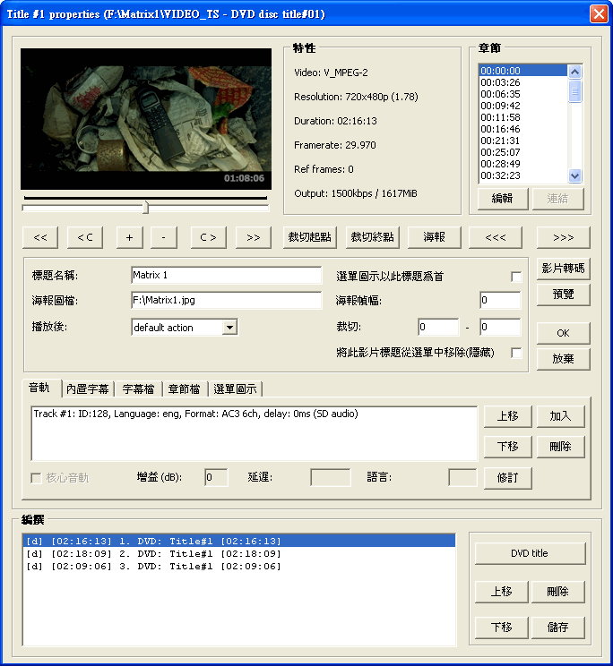

由於我想製作個簡單的選單,因此可以在媒體檔頁籤中稍微編輯一下。
按下按鈕,它的預設值是影片內容的縮圖,我到網路上找了三張圖片當作海報圖檔,順便把標籤名稱給改了一下。

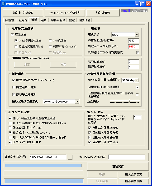

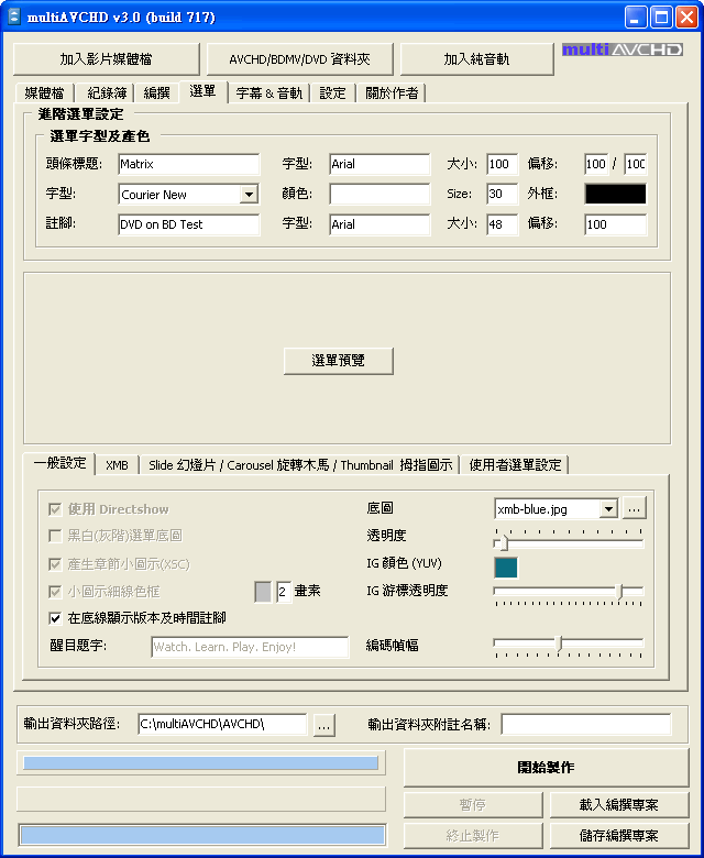

切換到編撰頁籤,勾選產生選單大姆指甲圖示選單。由於我們不需要將m2ts檔案裁切(不需要顧慮4G的限制),因此將數值改為7950。

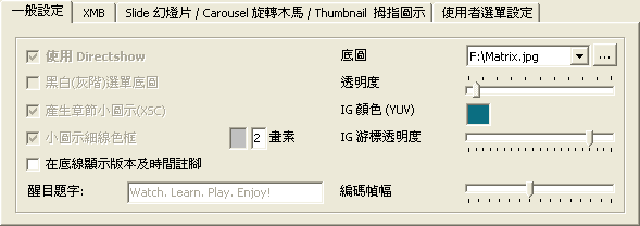

切換到選單頁籤,你可以自行調整選單的字型及其顏色。
底圖也可以自行更換(最好是1920x1080的底圖),我的建議是將在底線顯示版本及時間註腳給取消掉,因為實在有點礙眼。

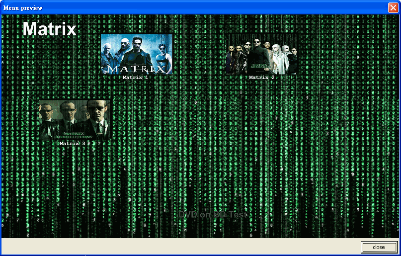

你可以隨時按下按鈕來觀察你製作的結果,不過在我的電腦看到的結果上跟製作出來的在位置上總是有很大的出入。

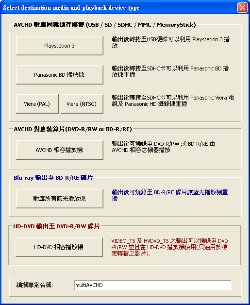

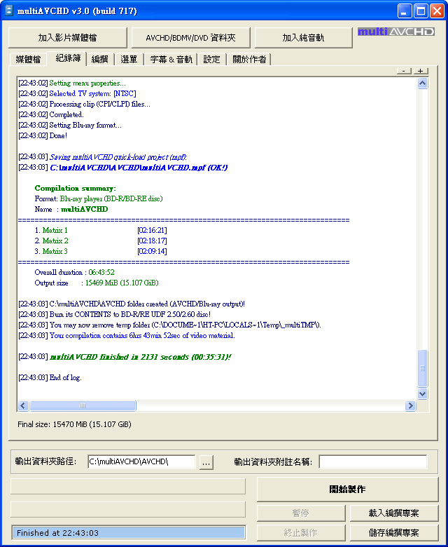

都設定的差不多了,就可以按下按鈕準備輸出,這時程式會詢問你輸出的格式。
因為我們要將它燒錄到BD光碟片上,因此需選擇
[ 本帖最後由 土匪 於 2009-11-25 22:59 編輯 ]
 樓主| 發表於 2009-11-25 19:37:18 | 顯示全部樓層
轉換的過程沒有太多技巧,但建議你的媒體檔案與你輸出的存放位置最好在兩顆不同的硬碟上,這樣處理時間會少很多。

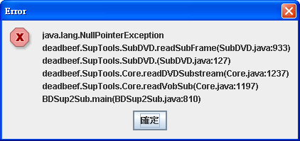

另外在字幕的處理方面,multiAVCHD是使用BDSup2Sub來轉檔,有時它會出現以下的錯誤訊息︰
這表示字幕的轉換過程出了些問題,我也不清楚到底問題在哪裡,也許是程式的Bug吧!

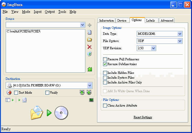

等到輸出完成之後,你就可以將AVCHD資料夾(在本例中是C:\multiAVCHD\AVCHD\)交給ImgBurn來燒錄在BD-R/RE上,記得要用UDF2.50的格式喲!
[ 本帖最後由 土匪 於 2009-11-25 22:58 編輯 ]

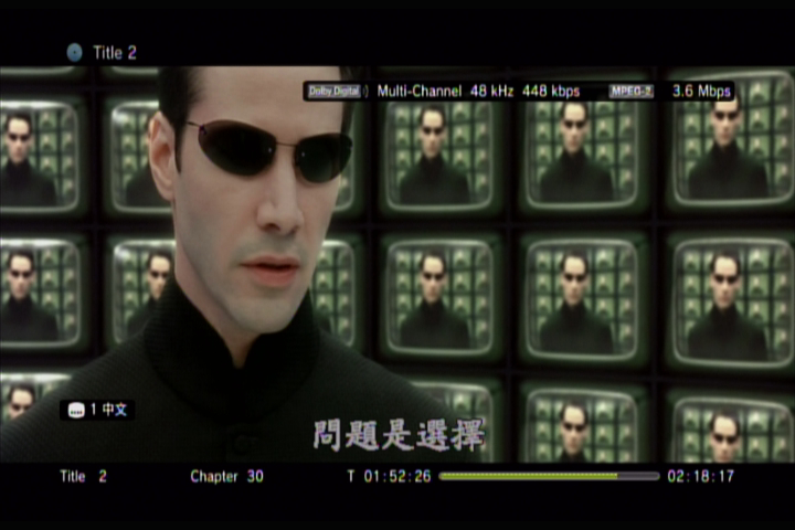

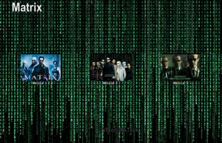

燒錄完成後在PS3上播放的選單會是這個樣子︰
每一部影片都可以保留原本DVD的章節,中文字幕也可以選擇。

不知 土匪大大 有沒有試過 720 x 480 的 4:3 格式 DVD 放到 BD 上.
我記得上次實驗時發現, 在 PS3 上播放 4:3 SD 影像, 竟然全部強制拉成 16:9
導致 4:3 的 MPEG2 格式影像 比例全部不正確.
所以後來就再也不做這種事了...
如果現在 Multi AVCHD 已經可以讓 BD 播放機正確播放 4:3 的 SD 影片, 或許可以再來玩一下
畢竟, 一張 DVD+R DL 便宜的也要十幾塊, 但是一張 BD-R 才 50元, 容量可以放進四片的 DVD+R DL 影片, 算起來還是挺划算的.

老大..為何小弟作出來的片是沒有字幕的...(我是照您所教的下去作..全部OK.可是燒出來的片子是沒字幕的...)
 樓主| 發表於 2009-11-28 01:42:56 | 顯示全部樓層
原帖由 kk旺旺 於 2009-11-28 01:02 發表
如果有紅字(錯誤訊息)出現,就可能保不住字幕了,
(像三樓裡面的錯誤訊息也是)
發表於 2009-11-28 22:01:18 | 顯示全部樓層
原帖由 土匪 於 2009-11-28 01:42 發表
(像三樓裡面的錯誤訊息也是)
老大:可有解決方法

原帖由 KOBSS 於 2009-11-26 16:21 發表
所以後來就再也不做這種 ...
這個是你的電視機需要設定如何處理4:3畫面,不關製作軟件任何事情(某些碟機當讀取avc lv 4.1的時候會把4:3拉成16:9,但我不認為PS3會這麽做),當然你也可以把原視頻加黑邊重壓一遍。。。
