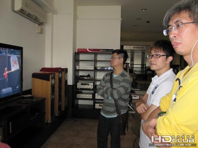

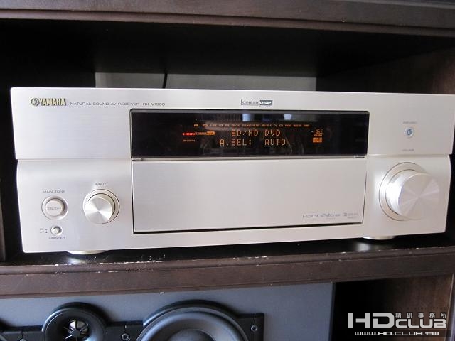

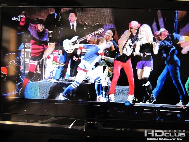

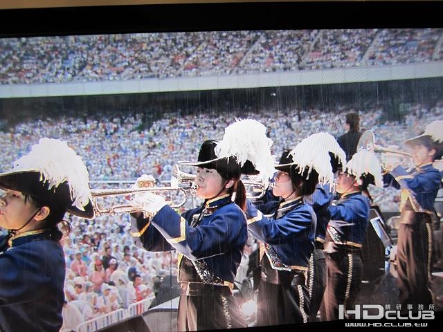

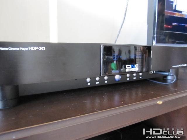

CineClub HDP-X1 原型機白箱測試體驗會(嘉義場)<BR><BR><BR>
<P>感謝忠益音響陳志忠先生友情提供場地 器材 謝謝嚕! </P>
<P>CineClub HDP-X1 外觀上質感非常好與音響擴大機組擺放一起也很匹配</P>
<P>因為部分韌體只完成60%音效光纖輸出尚未開啟以致無法做測試 </P>
<P>UI操作介面蠻細緻的很容易上手</P>
<P>ckv07凱堯兄 flght88阿哲兄 hcs3952黃大哥.曾大哥 csa00001加另外2位朋友 diming林大哥 ohyes giaway.丁大哥 .rt2222. myths 感謝以上很多位新朋友的加入.體驗會中也討論很多關於CineClub HDP-X1 原型機的問題就請各位與會的朋友們發表感想嚕!</P>

<P>[嘉義場]</P>
<P>&nbsp;感謝永隆哥還有忠益音響的熱情招待~</P>
<P>基本上大家都提很多期望(大家喜歡的菜色不同,能滿足大多數需求即可,主要還是要有好的用料,電源分離有更好的聲音)</P>
<P>我有幾個小建議~</P>
<P>1.UI質感不錯,介面部分(比如聲音調整與播放時間)顯示是否可以放在邊緣部份,當觀賞時比較不會影響視線</P>
<P>2.若無內建DTV模組是否可外接USB?</P>
<P>3. 選擇字幕可設定不暫停!</P>
<P>4.VFD亮度可設定</P>
<P>很不錯的ㄧ台機器,需要搭配更人性化的韌體(打死一堆對岸機)</P>

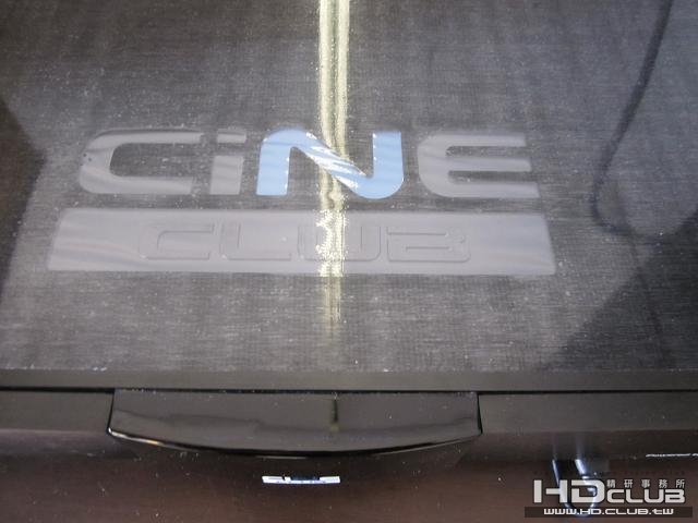

發表於 2009-12-15 22:40:50 | 顯示全部樓層
<P>不知道有沒有限量機種上面可以有west兄的 簽名logo...呵呵呵 ! 這樣還可以在朋友面前臭屁一下.</P>
<P>這種外殼看了就爽 !</P>
<P>&nbsp;</P>
<P><IMG onmouseover="attachimg(this, 'mouseover')" alt=IMG_1067.JPG src="http://www.hd.club.tw/attachments/month_0912/20091214_95216c6b86829ff47591sE47YiTRGM71.jpg" onload="attachimg(this, 'load')"></P>
<P>&nbsp;</P>
<P><FONT color=darkred size=6>這次絕不能錯過</FONT>,雖然小弟是沒參加體驗會...基本上我是100 % 對咱們站長的專業訴求開發. 只是早期都靠電腦來完成自己的使用狀況,完全沒接觸這類機器,所以提了一些比較白目的問題,還忘各位見諒! <IMG alt="<img" src="http://www.hd.club.tw/images/smilies/default/4.gif" border=0 smilieid="64"> <IMG alt="<img" src="http://www.hd.club.tw/images/smilies/default/4.gif" border=0 smilieid="64"> </P>
<P>看來年終獎金的分配已經散盡了. DV + WEST高畫質媒體播放機 .</P>
<P>極度需要這樣的播放器來管理擋案,有選單按了就看...哈哈哈哈. </P>
