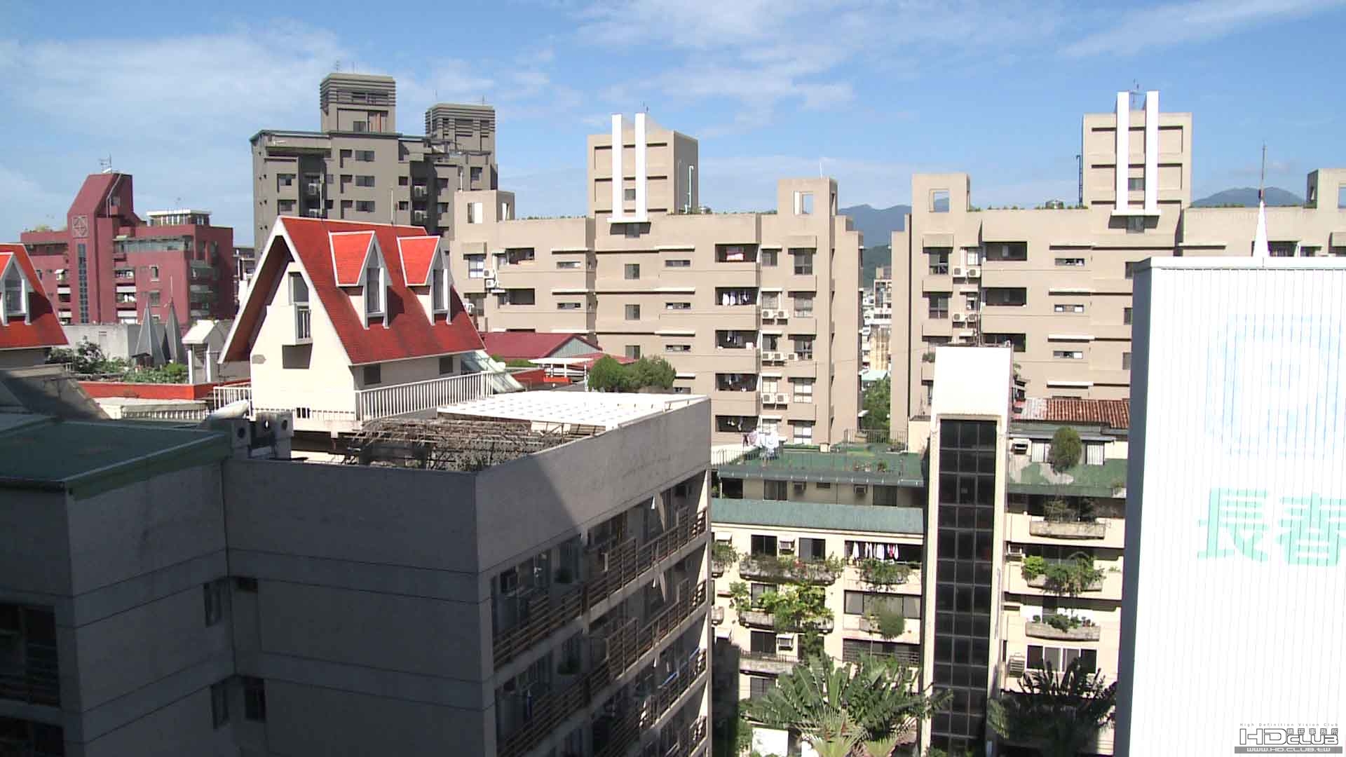

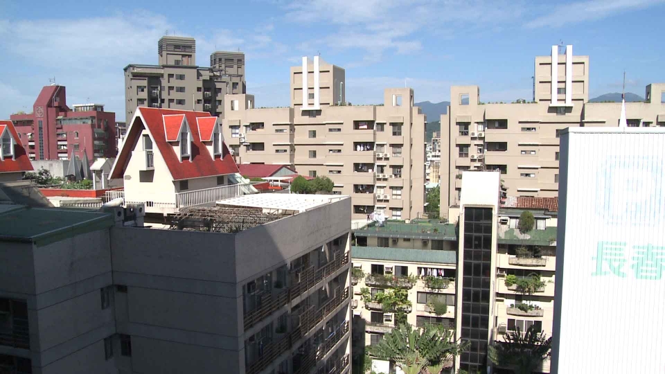

最近幾個星期, 剛好遇到有朋友使用XDCAM EX攝影機. 朋友反應說原廠初始值拍出來的畫質不好.
但他又沒時間稿後製調色. 想說幫他弄個內設定. 拍完就可以直接剪. 省時又方便.
於時.. 拿出手上的EX1來玩玩.
以下是原廠初始的畫質:
畫面還不錯, 但感覺就是濛濛的. 卡了一層灰.

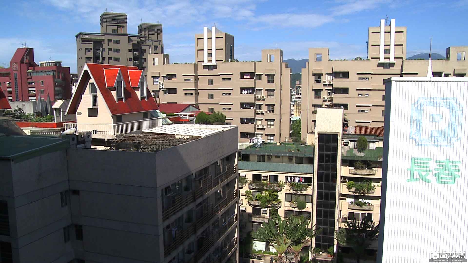

以下是調整後的畫質:
這張透度(乾淨度)就比較好一些, 暗部也比較有銳利度一些(下方的樹葉).

<P>如果你覺得這個設定不錯, 有興趣試看看的朋友. 提供以下的設定參數給您們試試. 不喜歡再刪掉.. <FONT size=2><FONT style="FONT-SIZE: 11pt"><B>Picture Profile</B></FONT></FONT> </P>
<P><FONT size=2><FONT style="FONT-SIZE: 11pt">Matrix : Setting :On</FONT></FONT> </P>
<P><FONT size=2><FONT style="FONT-SIZE: 11pt">Select: High SAT</FONT></FONT> </P>
<P><FONT size=2><FONT style="FONT-SIZE: 11pt">Detail : Setting : ON</FONT></FONT> </P>
<P><FONT size=2><FONT style="FONT-SIZE: 11pt">Level : +10</FONT></FONT> </P>
<P><FONT size=2><FONT style="FONT-SIZE: 11pt">Crispening : -48</FONT></FONT></P>
<P><FONT size=2><FONT style="FONT-SIZE: 11pt">Knee APT Level: +60</FONT></FONT></P>
<P><FONT size=2><FONT style="FONT-SIZE: 11pt">Knee: Satting : On</FONT></FONT> </P>
<P><FONT size=2><FONT style="FONT-SIZE: 11pt">Auto Knee : Off</FONT></FONT> </P>
<P><FONT size=2><FONT style="FONT-SIZE: 11pt">Point : 100</FONT></FONT> </P>
<P><FONT size=2><FONT style="FONT-SIZE: 11pt">Slope : +33</FONT></FONT> </P>
<P><FONT size=2><FONT style="FONT-SIZE: 11pt">Knee SAT </FONT></FONT><FONT size=2><FONT style="FONT-SIZE: 11pt">Level : 50</FONT></FONT> </P>
<P><FONT size=2><FONT style="FONT-SIZE: 11pt">Gamma: Level : -90</FONT></FONT> </P>
<P><FONT size=2><FONT style="FONT-SIZE: 11pt">Select : STD2</FONT></FONT> </P>
<P><FONT size=2><FONT style="FONT-SIZE: 11pt">Black: -2</FONT></FONT> <FONT size=2><FONT style="FONT-SIZE: 11pt">Black </FONT></FONT></P>
<P><FONT size=2><FONT style="FONT-SIZE: 11pt">Gamma +24</FONT></FONT> </P>
<P><FONT size=2><FONT style="FONT-SIZE: 11pt">Low Key SAT: +5</FONT></FONT></P>

發表於 2009-12-8 17:40:14 | 顯示全部樓層
真是太感謝囉
(戶外KNEE的部分跟現在看到的不太一樣)
希望有機會能用到.先收下囉.

發表於 2009-12-9 02:33:44 | 顯示全部樓層
Matrix 開了之後,雖說在後製上少了一些renge,
不過對於拍完直接剪,倒是有效率多了!
我習慣上還是Matrix  off,剪接時都要每個鏡頭特調,累!
不過像以下白色不容易控制的拍攝環境,這一招就好用多了!
發表於 2009-12-9 08:12:41 | 顯示全部樓層

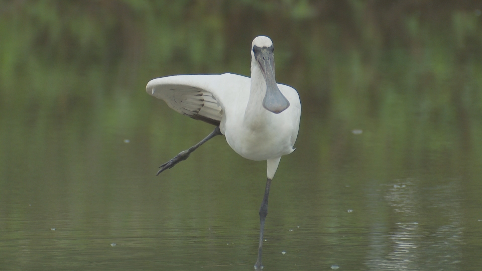

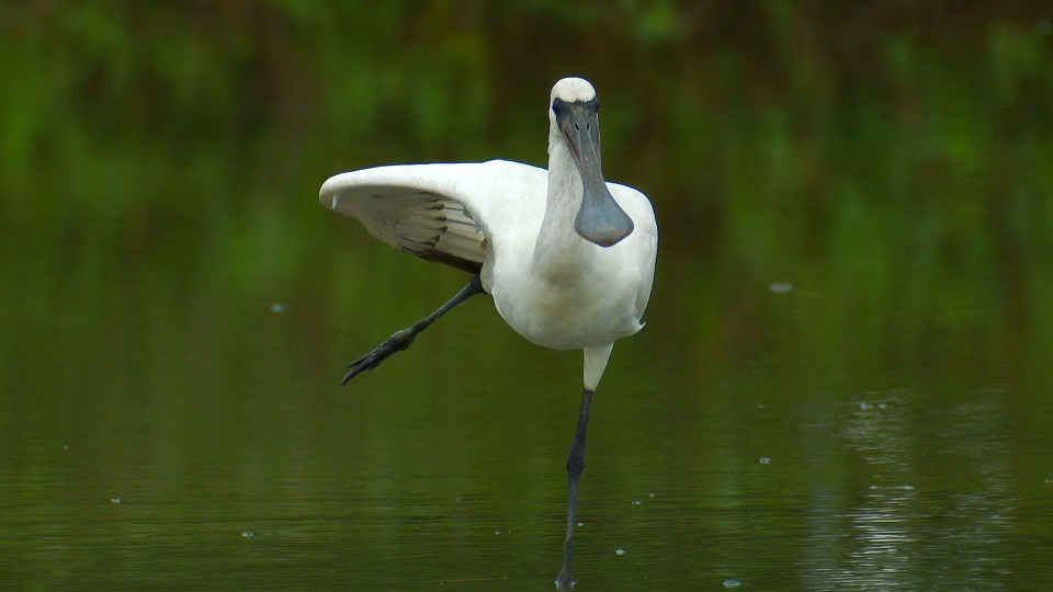

请问西枫站长,扁嘴鹤那张是否在AE中调的?还是在编辑软件调的?
發表於 2010-10-10 18:40:23 | 顯示全部樓層
這組數值我有試用.真的比原始出場值還棒.謝謝大大的分享.顏色濃了點.也漂亮多了.不會有灰得感覺了.
發表於 2010-11-7 14:03:10 | 顯示全部樓層
haoys12 發表於 2010-9-25 10:57
扁嘴鹤??有這東西嗎?
那是在台灣很有名的黑面琵鷺。
尤其要拍到這麼特寫,那是難上加難呢!!!
圖片上的只是使用EDIUS內件的調色。
