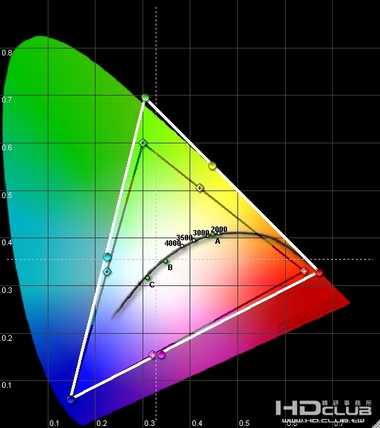

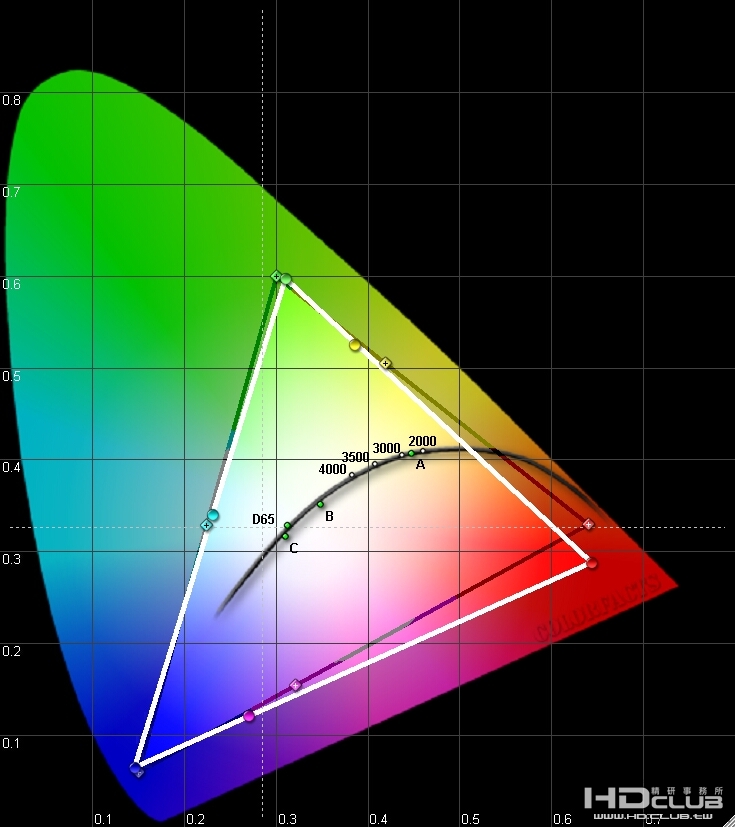

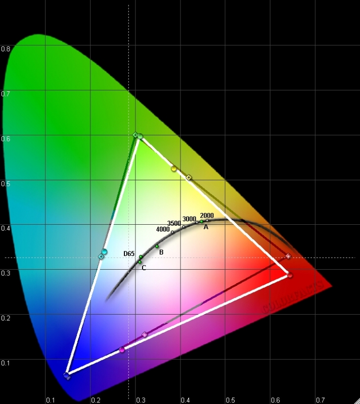

發表於 2010-1-15 00:35:29 | 顯示全部樓層
提供兩機色域圖給各位
在對比方面,以往大家認為這是dlp的強項,其實這兩年3LCD也做得非常黑,尤其這台,原生對比非常高,純黑表現己非3LCD的痛處。當然HD82也有它勝出之處,建議還是去店家看看實際的表現。
EPSON TW4500 CIE Chart
optoma HD82 CIE Chart

發表於 2010-1-27 23:22:48 | 顯示全部樓層
原帖由 maxtu0601 於 2010-1-15 00:35 發表
在對比方面,以往大家認為這是dlp的強項,其實這兩年3LCD也做得非常黑,尤其這台,原生對比非常高,純黑表現己非3LCD的痛處。當然HD82也有它勝出之處,建議還是去店家看看實際的表現。 ...
回maxtu0601大~
就小弟看大大這個EPSON TW4500量測圖...
小弟只能說...大大可能得換支量測儀器了...
請看G的座標在哪...

發表於 2010-1-28 01:32:21 | 顯示全部樓層
我的HD8200
[ 本帖最後由 tam_kk 於 2010-1-28 01:38 編輯 ]
發表於 2010-1-28 02:13:02 | 顯示全部樓層
原帖由 g660606 於 2010-1-27 23:54 發表
看不懂耶?大大可以告知嗎?(懂得太少了 )色域太廣了嗎??求知中,謝謝
回g660606大~
如果對此有研究的話...不難理解小弟所言...
G的座標都超出CIE 1931了...
也就是說...已經超出人類肉眼所能看見的色彩了...
就小弟自身的測試心得來說...
能量測出如此的數據...小弟猜測又是用某支色度計吧...
那支拿來玩玩白平衡...學學經驗還可以...
如果拿來校色...信了就真的萬劫不復了...
[ 本帖最後由 gameflygo 於 2010-1-28 02:50 編輯 ]
發表於 2010-1-28 06:29:43 | 顯示全部樓層
原帖由 tam_kk 於 2010-1-28 01:32 發表
我的HD8200
20/82/86的色域表現能力真的不錯(比709大),果然是劇院機,這一系列國產機並不會去偷色偷亮,沒有簡報機的影子(色輪加了白色段,必然排擠其他色彩表現),不知操作功能穩定度如何(bug)?
