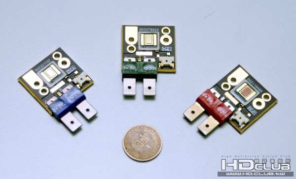

看一下VIVITEK HD1080的LED燈源,不知道跟大家想像的有沒有一樣。LED難做的是它的散熱,它的熱和一般投影機不一樣,它的熱能是積蓄在LED燈上,只要熱度在80度以上,部份顏色就會產生偏移,所以之前曾看過試作機,顏色表現不佳,台達電的強項就是它的散熱機構,它把LED燈源完全包覆,除達最精準散熱效果,另一方面還能消除噪音,因為LED的PULSE MODE動作,會產生明顯噪音,此噪音甚至超過投影機的風扇。至 於價格昂貴,這點的考量很多,商業考量是第一,主要還是避免自己打自己。

從單純光學設計(照明系統)的角度來看,多顆LED在DLP投影系統裡面有其限制, 因為光學設計中,能量傳遞的角度與面積必須守恆(Entendue守恆),這種是屬於物理極限。另外上面大大提到的散熱與POWER是更大的問題,不然VIVITEK HD1080, 800lm, 實測可能600多的投影機為何需要做到這麼大台。LED投影機目前的流明瓦特比lm/W與傳統超高壓汞燈比起來還是低了些,能量使用效率低,換言之就是浪費電,很tricky吧!!
