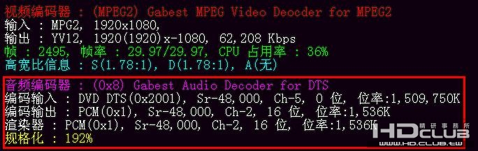

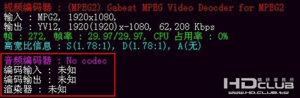

使用“单KMP播放器+解码包”播放“2009 元旦101煙火(精研會員特別版) dtsHD 7.1聲道”的过程中,
包括本人在内的少部分朋友出现“有画面无声音”的情况;现提供解决方案。
不过仍有偶尔的爆音和卡壳出现,望各位讨论提出更好的方法!
注:使用“终极解码”或“完美解码”等一些高度集成的播放器不存在此问题,故不在讨论范围。

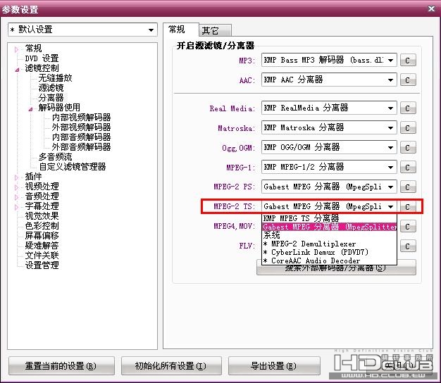

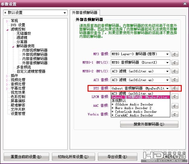

1.KMP的“分离器”与“外部音频解码器”设置不当导致音频无法识别
2.按照如下方案设置KMP:“分离器”使用“Gabest MPEG分离器”;“外部音频解码器DTS音频”使用“Gabest 音频解码器”
3.如下设置后可见音频被正确解码,声音基本正常
