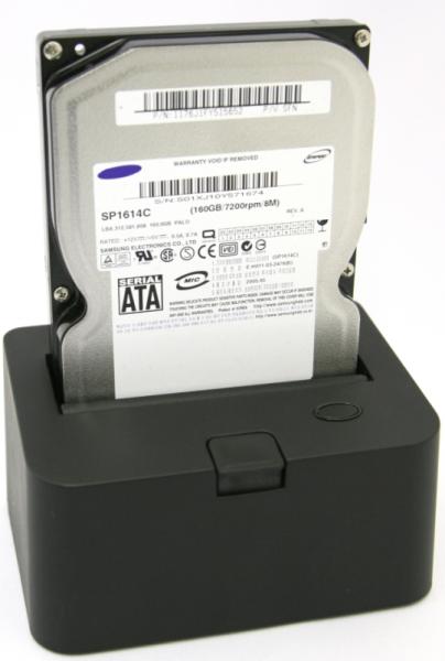

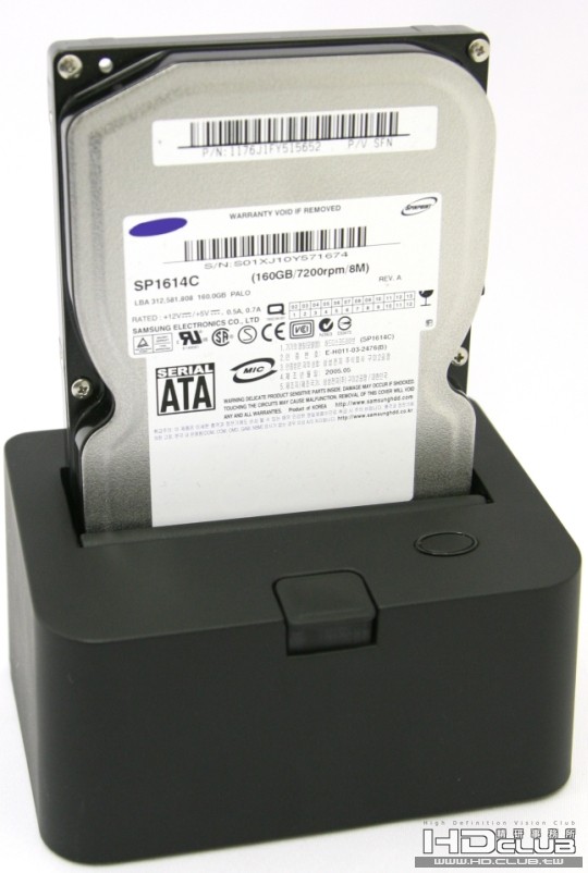

發表於 2008-3-10 10:54:23 | 顯示全部樓層
昨天在光華發現一個好東東, 馬上掏錢買下去,
接4100 的第2個USB 剛好. 還熱插拔 (第一個USB port 我接 DVD-RW)
http://www.geekstuff4u.com/product_info.php?manufacturers_id=&products_id=630
