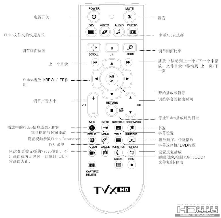

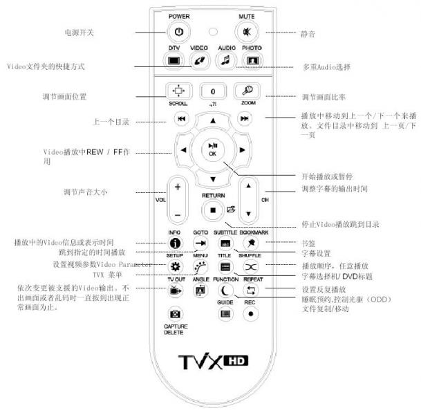

 樓主| 發表於 2007-10-23 15:34:19 | 顯示全部樓層
原帖由 dokken 於 2007-10-23 11:59 發表
我的應該是bdremux的ts檔
可是複製到內部硬碟就抓不到音軌(應該說是斷斷續續)而delay
我的韌體是1.2.2.27有差嗎(就是之前大大公佈最新版...)
我電視是1080i而已....設定為auto edid 這個有關係嗎? ...
若遇到播放時抓不到音軌的情況.是要按遙控器上方的 "AUDIO" 鍵切換音軌
你有按嗎?若有你可以再按 "INFO" 鍵顯示影片資訊中看到你所選擇的音軌格式
如"PCM 5.1/AC3 5.1/DTS 5.1/AC3 2CH/......"等等
一般BD直接吸出的m2ts檔大部分都有PCM音軌
可是目前這版的韌體PCM音軌只能解出2CH.所以還未支援LPCM音軌
可以選擇AC3或DTS音軌即可....
