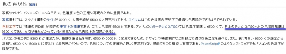

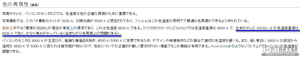

因為色溫的設定會影響到整個畫面的色彩呈現,我很好奇為何日本wiki對於色溫度的解釋:
資料來源
如果日文wiki都解釋說NTSC-J的廣播標準9300k的色溫會有色再現的問題,那麼他們現在進行HDTV廣播,仍然使用高色溫的方式不就很奇怪嗎?
