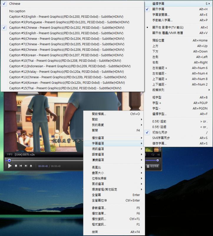

發表於 2009-12-30 10:56:29 | 顯示全部樓層
POTPLAY可以選擇字幕

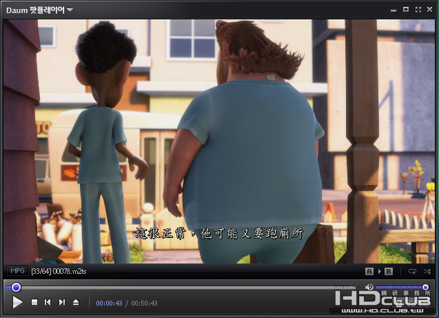

發表於 2009-12-31 19:54:39 | 顯示全部樓層
1.影片來源是BD,用ANYDVD或DVDFAB直接讀進硬碟,不經任何轉換程序,即可顯示內建字幕。
2.POT可讀M2TS(你看我的第一張截圖,顯示33/64,表示判讀出64個M2TS檔)
3.確定你的顯卡支援硬解,或查詢POT在不同OS下的解碼設定。

bebolan大:
   感謝你。我用Potplayer 可以直接放出m2ts檔。
   問題出在Potplayer,我原本的版本有問題。後來更換2次的版本後,終於克服這個問題。
   沒錯其實只要用DVDFab 寫入硬碟後就可以保有字幕了。
