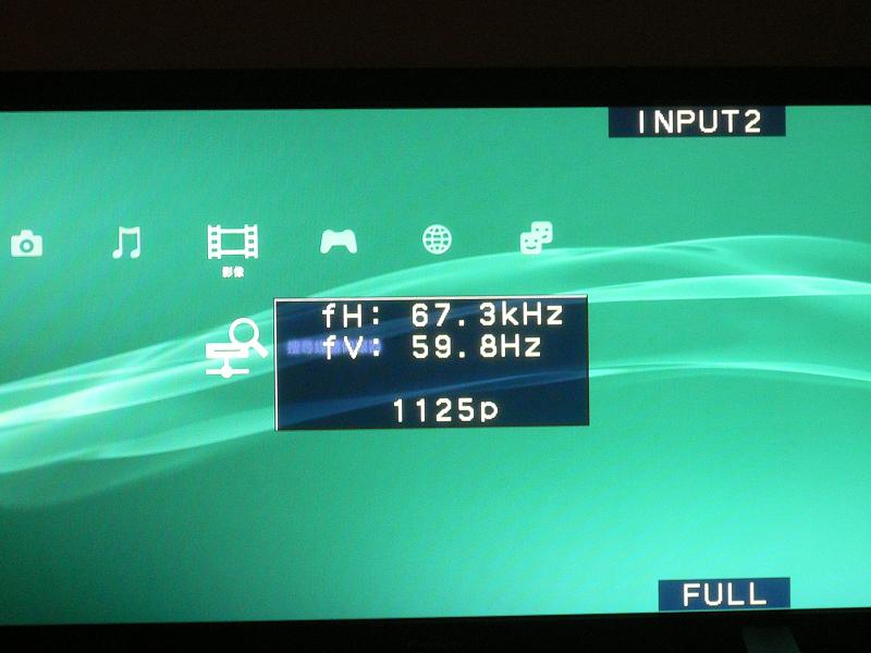

發表於 2010-1-23 23:16:17 | 顯示全部樓層
色差絕對可以對應1080P.
PS3的開機畫面可經色差輸出1080P, 播BR只可經HDMI輸出.
Pioneer Plasma monitor的色差可對應1080P輸入.
這是小弟的經驗.
02年款PDP-503MXE的晝面
[ 本帖最後由 r32 於 2010-1-23 23:20 編輯 ]
 樓主| 發表於 2010-1-24 09:20:34 | 顯示全部樓層
回復 5# 的帖子
了解,謝謝R大的經驗
真是經一事長一事阿^^
