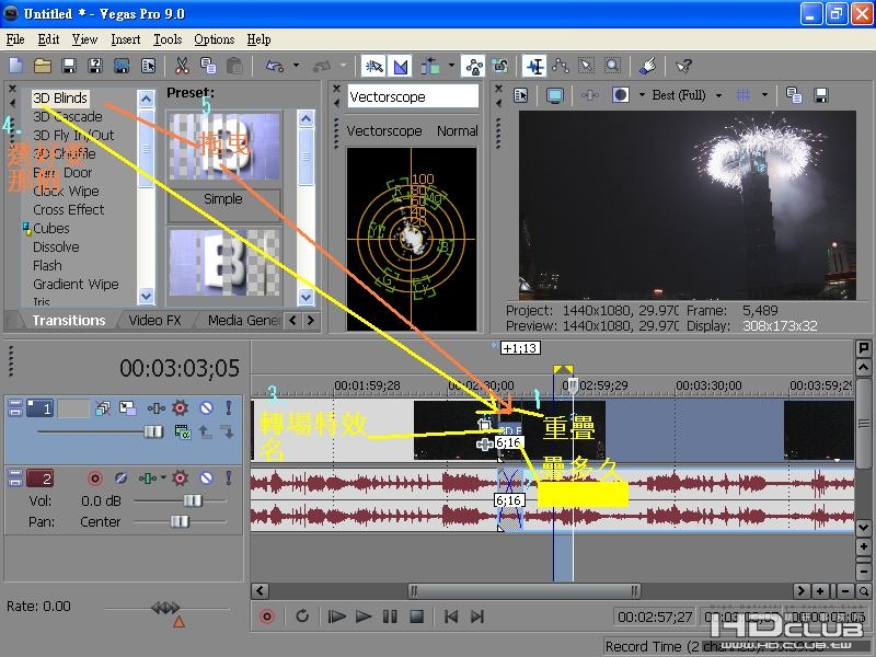

發表於 2010-1-8 20:34:37 | 顯示全部樓層
1. 兩個CLIP相疊.取您要的重疊秒數.
2.把轉場特效直接拖過去
3.PREVIEW 一下
不喜歡.換一個. 游標停在時間軸的
轉場區按滑鼠右鍵
4.真的不會我再貼圖.

發表於 2010-1-8 20:48:10 | 顯示全部樓層

 樓主| 發表於 2010-1-8 21:18:54 | 顯示全部樓層
喔喔!摸索成功!感謝提供資訊,還有不會的還要請教各位前輩呢XD

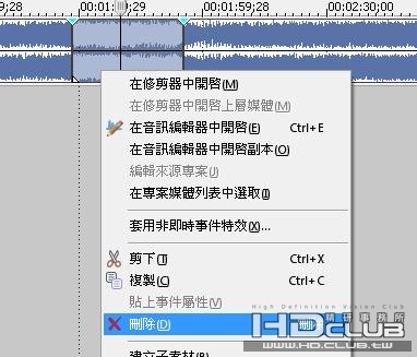

發表於 2010-1-22 23:24:59 | 顯示全部樓層
原帖由 坂井悠二 於 2010-1-22 22:43 發表
我又有問題想請教各位前輩了!!
想請問該剪接軟體是否能移除一些不必要的背景音?
我也是新手 , 剛剛試了一下 , 不知能不能解答你的問題
舉個例 :
假設你想移除10-20秒中的音樂
那麼你就在視軌的時間軸上 , 10秒按一下"S" , 20秒再按一下
之後點一下10-20秒的音樂 , 就會選了起來 , 再Del就可以了
miroko + 10 + 10 Vegas 專家

 樓主| 發表於 2010-1-23 09:31:24 | 顯示全部樓層
原帖由 MyNov 於 2010-1-22 23:24 發表
舉個例 :
假設你想移除10-20秒中的音樂
之後點一下10-20秒的音樂 , 就會選了起來 , 再Del就可以 ...
那不就變成那段秒數變成無音狀態?
