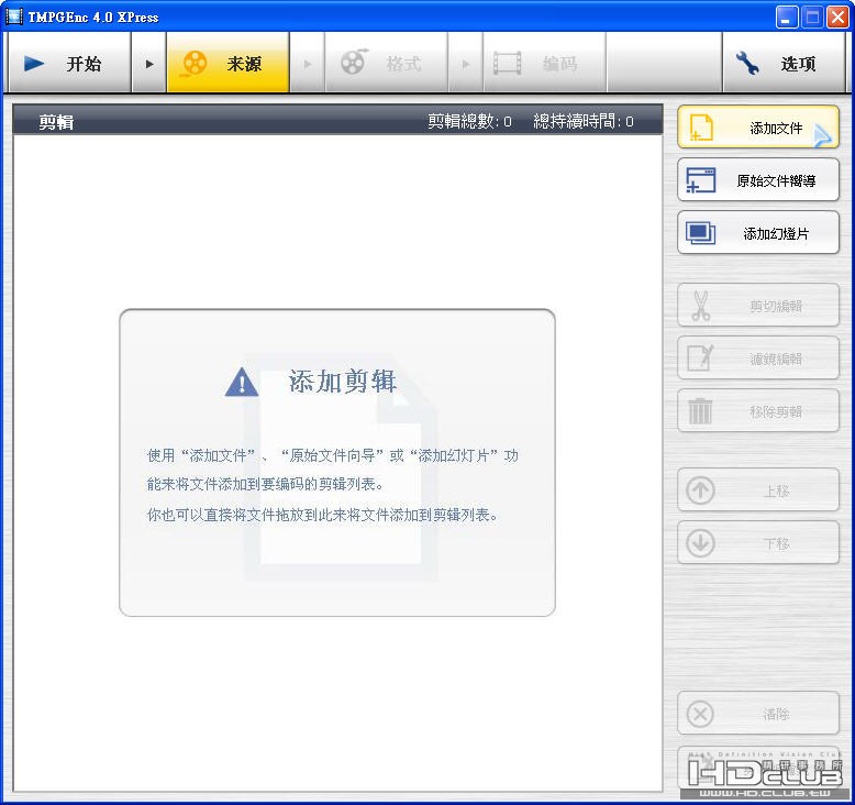

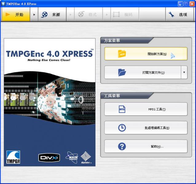

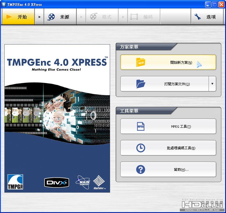

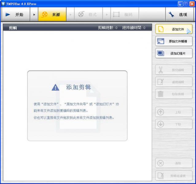

1.打開TMPGEnc 4.0XP,點選"開始新方案"。
2.再點選"添加文件"。

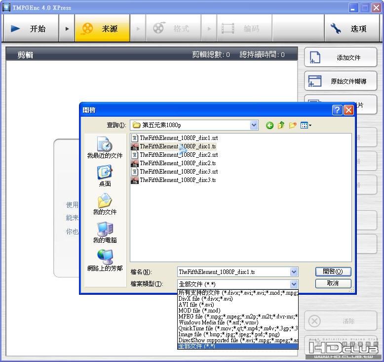

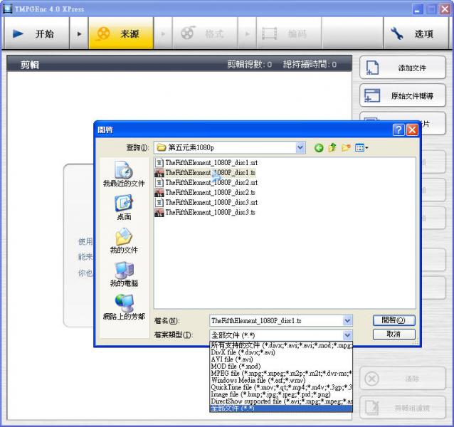

3.接下來,出現開啟視窗後,先將"檔案類型"改為"全部文件",然後選擇要轉換的TS檔。

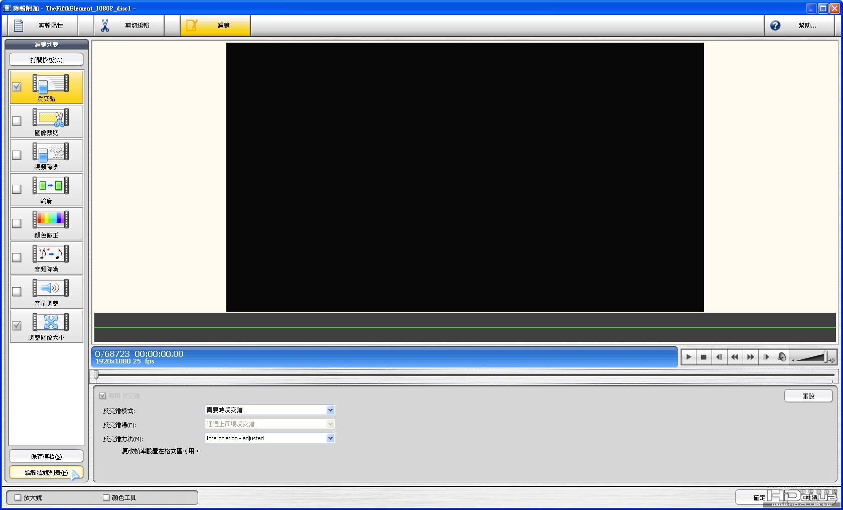

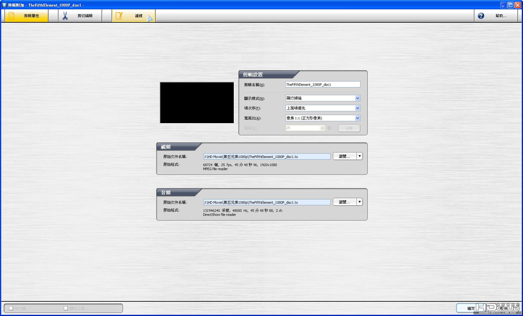

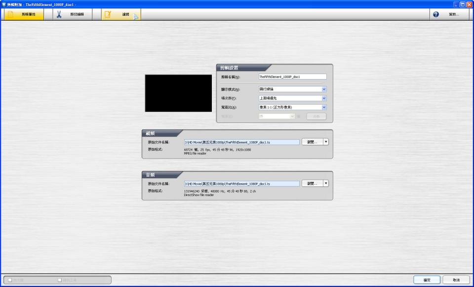

4.等程式讀取檔案後,就會出現下圖的視窗,然後點選"濾鏡"的選項。

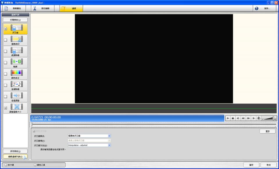

5.進入剪輯附加的視窗後,點選下方的"編輯濾鏡列表"按鈕。

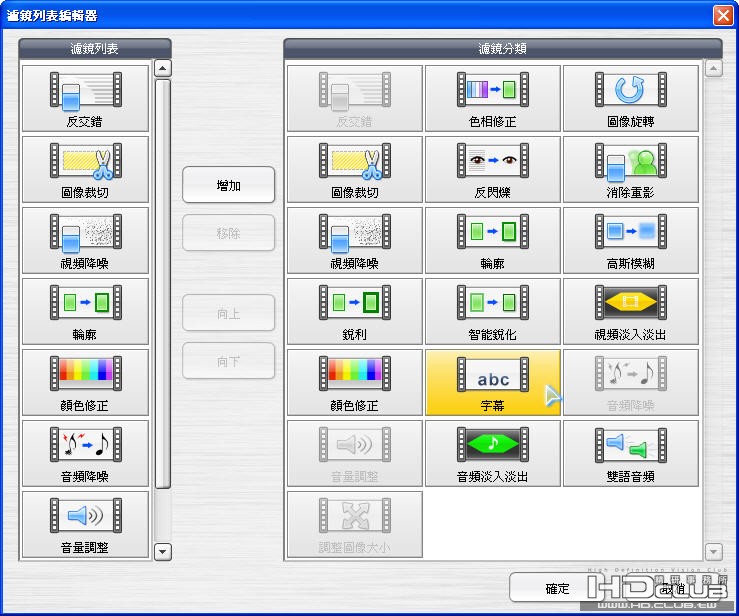

6.接著,會出現濾鏡列表編輯器,這時將滑鼠游標移到"字幕"濾鏡上點兩下,然後按下"確定",就可以加入字幕濾鏡。

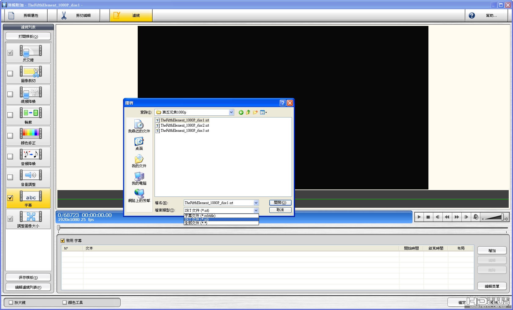

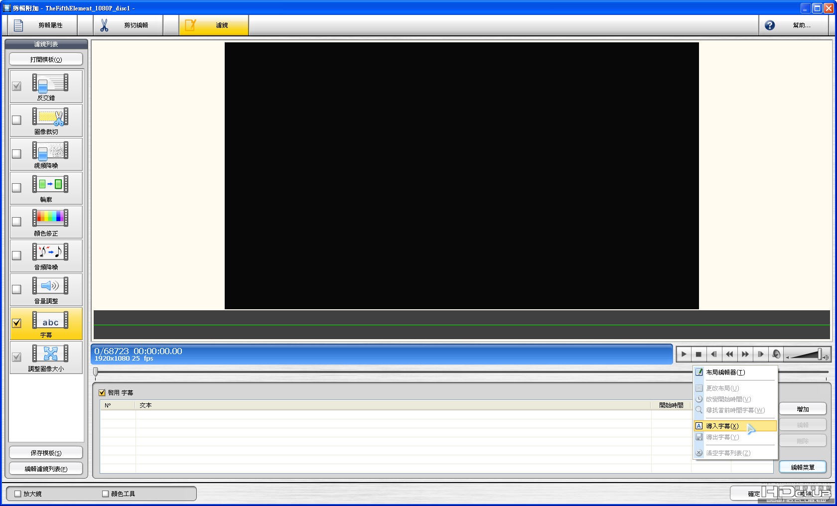

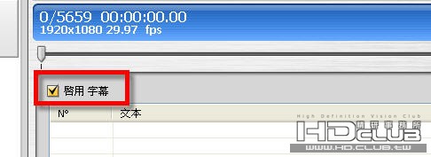

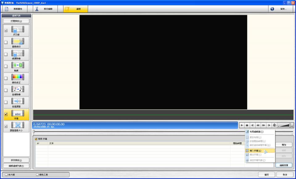

7.這時,先將畫面左方的"字幕"濾鏡勾選起來,然後在濾鏡上按一下滑鼠左鍵,接著點選右下方的"編輯菜單"按鈕,開啟選單後點選"導入字幕"。
8.開啟對話框後,首先選擇"SRT文件"的檔案類型,然後選擇對應的字幕檔案。

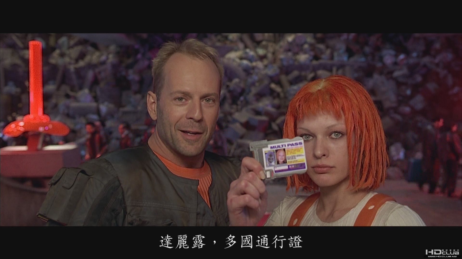

9.這時候,就可以看到畫面上出現一行行的字幕了!
接著,如果要修改字幕的格式,只要再按下"編輯菜單",然後選擇"佈局編輯器"。
可以看到字幕,呵呵,開心吧。

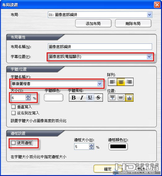

10.進入佈局設置的視窗後,你可以修改"字幕位置"、"字體"、"大小"、"顏色",並決定要不要使用"邊框"。經1080P的顯示器測試後,我習慣將字體大小設為"6",比較符合人體工學啦。

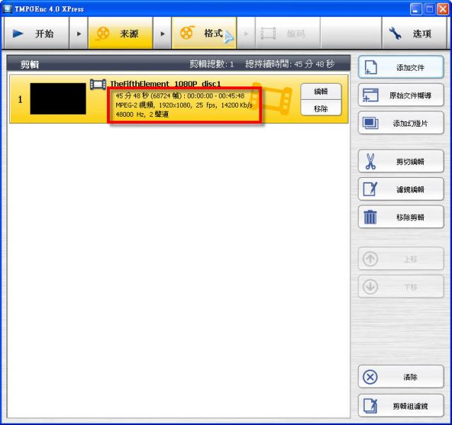

11.按下確定回到剪輯附加的視窗後,再按下確定就可以回到下圖的畫面。記住,請牢記影片的資訊,包含解析度、fps、kb/s等資訊,等一下用得到。

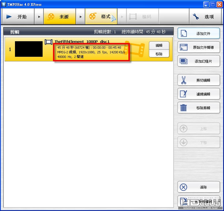

然後,再按下上方的"格式"按鈕。

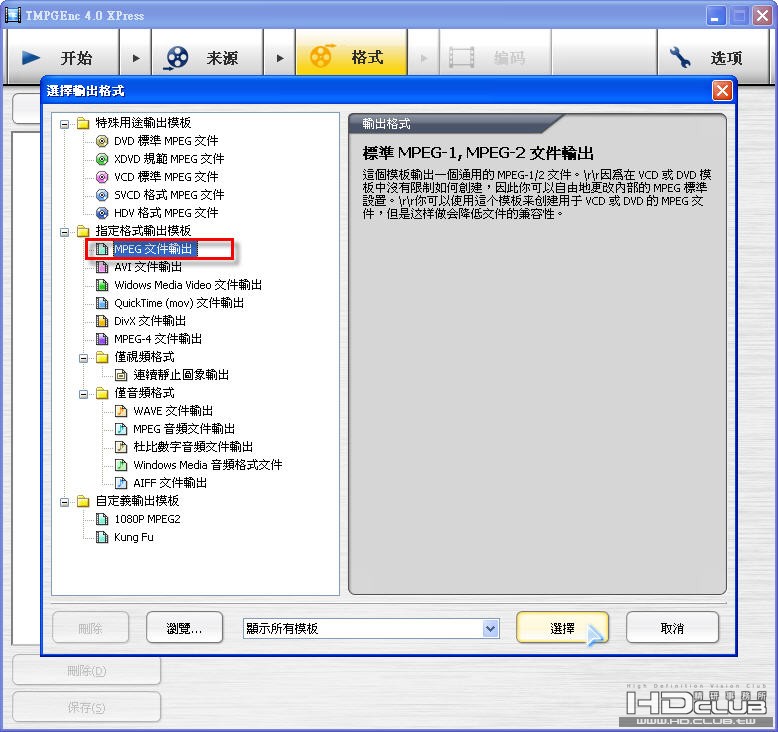

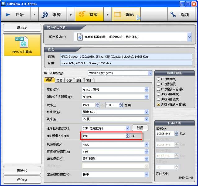

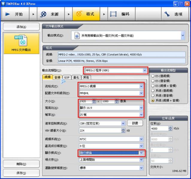

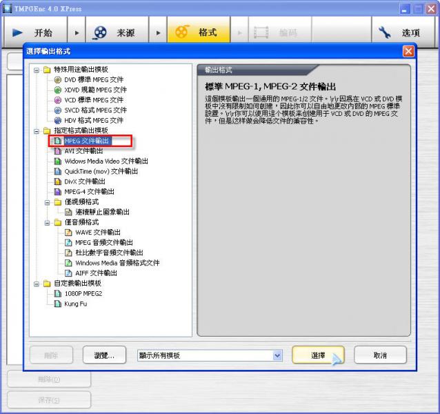

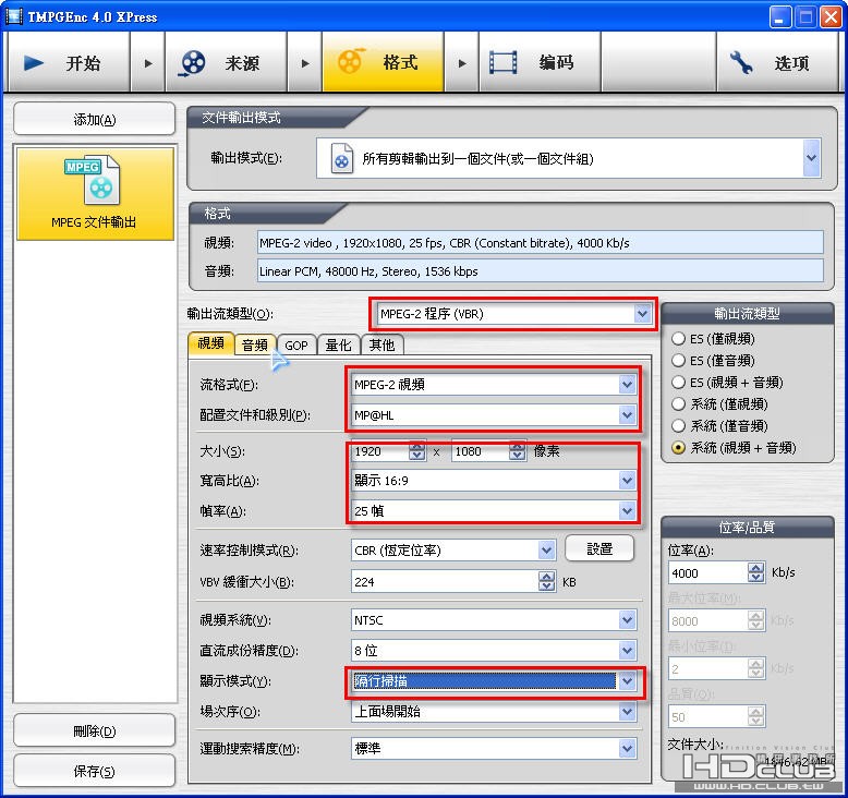

12.進入選擇輸出模式對話框後,選取"MPEG文件輸出",再按下下方的"選擇"按鈕。

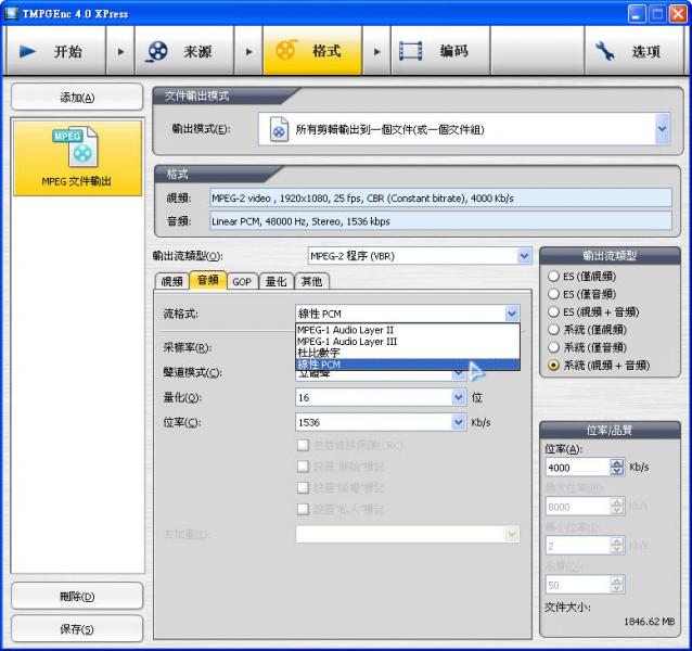

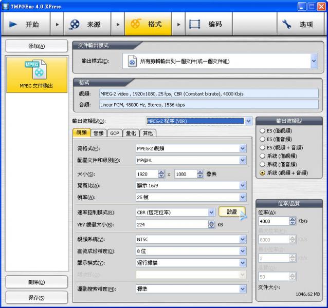

13.接下來,先將輸出流類型改為"MPEG-2程序(VBR),並將流格式改為"MPEG-2視頻",配置文件和級別改為"MP@HL"。下方的顯示模式,則依照1080P或1080i選則"逐行掃描"或是"隔行掃描"。
至於右方的輸出流類型,要選擇"系統(視頻+音頻)",當然,你也可以選擇只輸出視頻,稍後再用Mpeg Video Wizard來合併。
接著,設定為剛才原始文件的解析度、寬高彼、禎率等。然後再選擇上方的"音頻"選項。

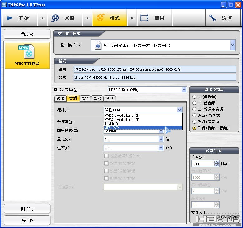

14.進入音頻的選項後,將流格式設為"線性PCM"。另外,在"量化"那一欄要選擇"16"位,我試過選擇更高的流量,卻發現PS3播放時就要在10X快轉模式下才能看到畫面。
15.再回到視頻選項後,選擇速率控制模式旁的"設置"按鈕。

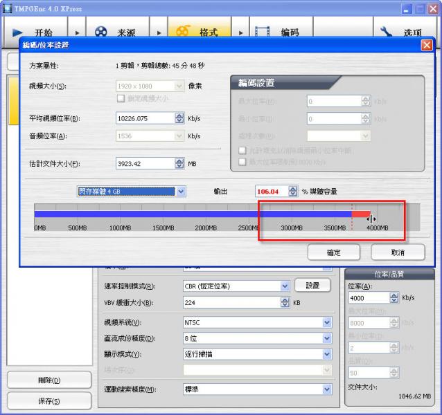

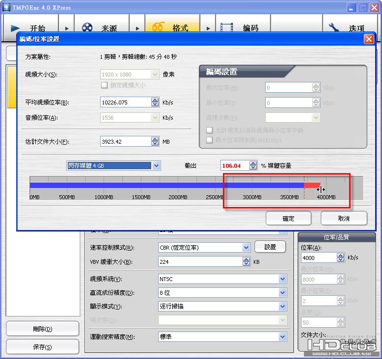

16.這時候會進入編碼速率設置的對話框,因為PS3只支援FAT32格式下的檔案,因此檔案不得超過4G。這時候,就可利用媒體容量的選項,選擇"閃存媒體4GB"作為參考,然後可利用滑鼠移動下方的長條來調整影像的大小。記住,PS3只支援4GB以下的檔案喔!

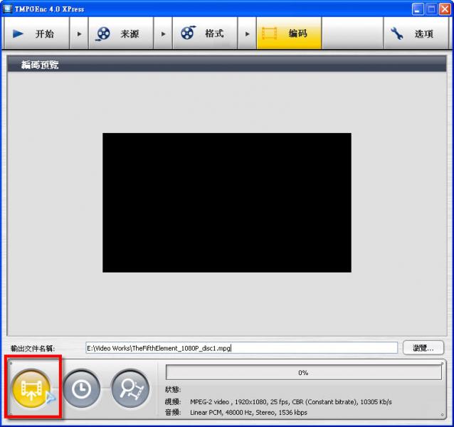

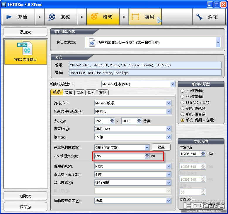

17.回到剛才的畫面後,再將VBV緩衝大小設為"896"(我也不知道位什麼,知道的人可以說一下是什麼意思嗎?)。然後就完成了影像的設置,接下來將滑鼠移到上方,選擇"編碼"按鈕。

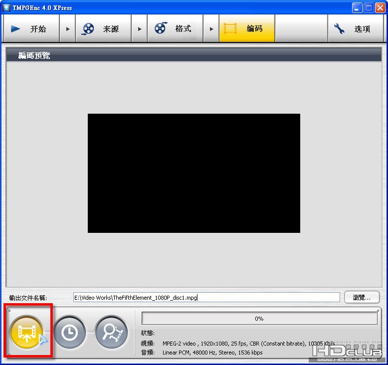

18.最後,只要選擇儲存的位置,然後按下左下方的"開始編碼"按鈕。就等著驗收了。

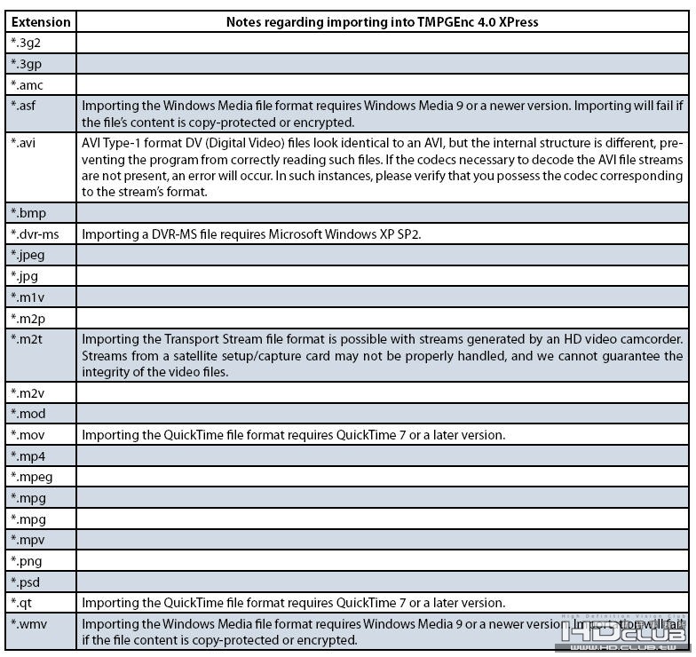

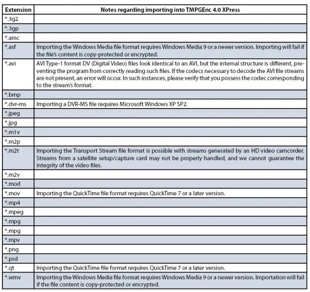

1.這軟體可支援的檔案如下圖:

那簡單,只要取消"啟用字幕"的勾選,然後再重新勾選一次就可以了。

不過shavian兄好像漏掉一個步驟
我來補充一下....
這張圖:

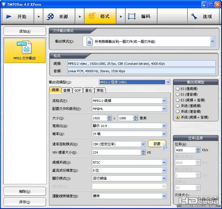

"平均視頻位率"記得要輸入之前所抄下來的的檔案資料
例如shavian兄的影片是14200kb/s......這裡就要輸入14200
如果都沒輸入.....原始設定值是4000kb/s.......這樣子檔案會變成很小
只不過不知道為什麼shavian兄這裡是輸入10226.075 ?
雖然是這樣說.....但是我的大象之夢原始檔案是1.48G
加入字幕轉檔出來.....卻變成2.89G!!!
應該是"平均視頻位率"的問題
這裡我的檔案是顯示36000kb/s......因此我才輸入36000
不過如果要跟之前的檔案大小類似......這裡只要輸入大約17000就可以了
因此現在的疑惑就是......."平均視頻位率"這裡到底要輸入多少呢??
PS:實際加入字幕的檔案還沒使用投影機看......下午再來比較1.48G與2.89G畫質到底有沒有差 .....總不可能多個字幕就多一倍的容量吧@@

Jett兄,其實"平均視頻位率"這一格是不需要手動去輸入的,我在前面的教學中是建議大家用滑鼠左右拖曳下方"紅色框起來的長條",你只要調整想要的檔案大小,軟體會自動幫你設定位率,這也是位什麼我的示範裡,位率會有小數點的原因了。
至於您大象之夢的36000位率,不知是否代表是最高位率,而非平均位率,這個就要試試看才知道了。

經過剛剛的測試
"平均視頻位率"的確就是流量
而我把大象之夢的"平均視頻位率"調整成36000之後.....
平均流量變成35-42之間在跑!!!!
但畫質我覺得並沒有說比原本的檔案(流量約12-16之間)好很多.....只有好那麼一點點@@
因此字幕重整之後.....我應該還最再弄一次檔案^_^
