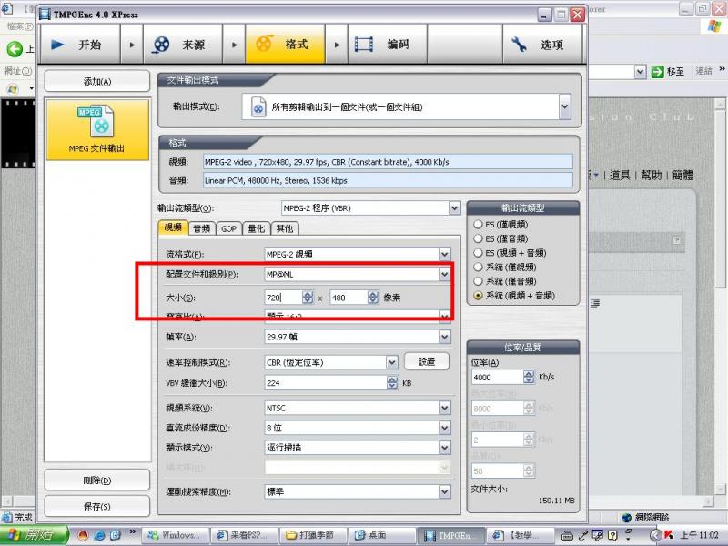

請教一下Shavian與諸位大大:
小弟為新手... 用西楓大大的打獵季節做轉檔測試..
一樣是用 TMPG4.0轉檔, 可是解析度我想調為1080,
但是他並不讓我調.. (如下圖)  最大只有 720*480像素
想上調就不行了...
是小弟我的PC的問題嗎?

你的文件配置選錯了,要選擇"MP@HL"才行。
