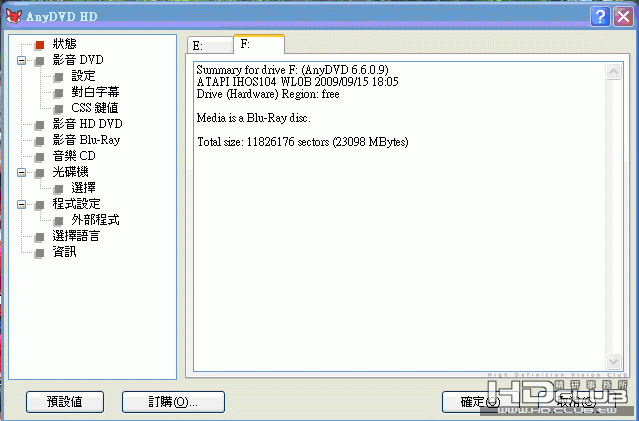

我都看不到BDAV的MKB版本.
如下 :
不知原因為何???

原帖由 sylinh73383 於 2010-1-29 19:52 發表
我都看不到BDAV的MKB版本.
如下 :
不知原因為何???

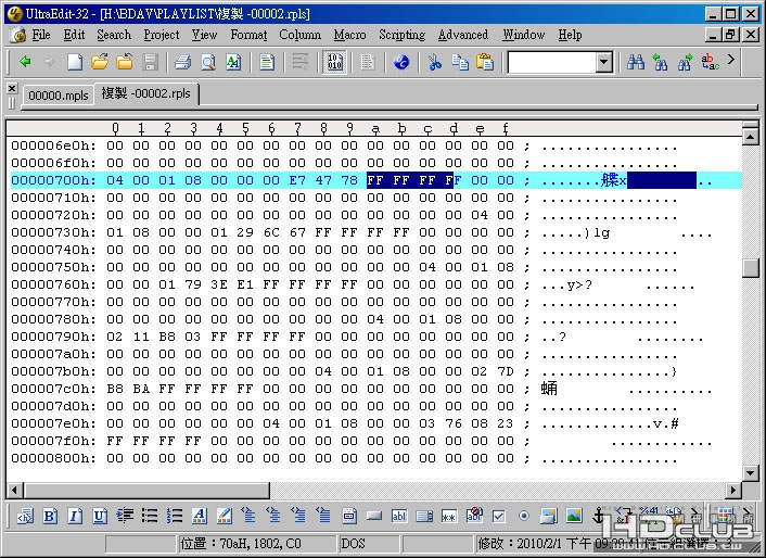

剛剛試了我那台 BDZ-V9 果然可以 Rip 從 BSD 所錄製的節目到硬碟,看來我得好好的珍惜我那台"處女之身",只是有些問題:Rip 出來的節目 Chapter 完全不見了,有甚麼辦法可以製作章節分段,以便日後搜尋?又;Rip 出來的 m2ts 檔可 ...
BDAV 的 "章節" 跟 BDMV 差不多, 都是存放在另外一個檔案裡面 (%BD%:\BDAV\PLAYLIST\*.rpls), 這個檔案沒有 AACS 加密, 可以直接複製到硬碟來使用.
但是這個檔案用 tsMuxeR 來開啟, 並無法像 BDMV 一樣, 顯示正確的章節資訊. 所以 tsMuxeR 不能處理 BDAV 的 PlayList, 需要使用別的程式來處理.
如果您想自己嘗試看看怎麼抓出章節, 在此簡單提一下怎麼做.
其實章節時間點格式跟 BDMV 的 *.mpls 類似, 但是不同的是, BDAV 的 m2ts 沒有 IN time 時間點
但是也有可能只是 SONY 的BSD錄影機不會產生 IN time, 若是有人使用其他廠牌錄影機, 有可能需要像 BDMV 的 mpls 扣除 IN time 時間點, 才能得到正確的時間點.
用 HEX Edit 打開 *.rpls, 尋找連續八個 F 的字串 (BDMV是連續四個 F), 前面四碼就是章節的時間點
這邊的例子是: E74778, 換算成十進制就是 15157112, 再將其除以 45000, 就會得到  336.824, 轉成時間碼就是 00:05:36.824 啦!
其餘同理可得出...
或許改天有空可以寫個程式來轉...
