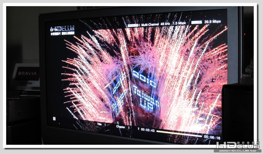

當你下載完成之後,如果直接放在USB隨身碟裡,拿給PS3播放,就僅僅能聽到一個Dolby Digital 2Ch的音軌。
我們先使用MediaInfo來分析一下該檔案看看︰
其實光看西楓給的檔名: HD.club-2010-Taipei.101.FireWorks(dtsHD7.1.DD2.0)(40mbps).m2ts就可以很清楚的了解到,它裡面包含了兩個音軌︰dtsHD 7.1及DD 2.0。
PS3是沒有辦法單純以檔案模式來輸出dtsHD 7.1音效的,除非你將它弄成BDMV或是AVCHD格式。製作方式其實不難,因為有BD燒錄機的網友還不是很多,因此我僅單純介紹製作成AVCHD的方式。
首先準備一個4GB以上的隨身碟,並將它格式化成FAT32格式(因為PS3僅支援FAT32的外接硬碟)。在命令提示字元中輸入format /FS:FAT32 X: (其中X:表示隨身碟代號)
格式化完成後執行tsMuxeR,將該m2ts檔案輸入,Output指定為AVCHD disk,檔案輸出位置為X:\AVCHD\ (其中X:為隨身碟之代號)
設定好之後就可以按下按鈕開始輸出。
執行AVCHDMe.exe,將前面輸出的AVCHD資料夾修正8.3制。
修正完畢之後就可以將隨身碟拿到PS3上播放了!
看到沒?Multi-Channel已經出來了,而且有兩個音軌可以選擇喲!

發表於 2010-1-16 22:43:35 | 顯示全部樓層
土匪大
我有照步驟一個一個做
最後修改本來打叉的也修改成打勾
但是我拿到ps3去放一樣還是2ch也不能選音軌
是要把整個檔案拷貝到主機裡面撥放嗎?

我是用直接USB隨身碟看片
我設定完可以選音軌
會不會是PS3主機聲音設定的地方沒設定好
