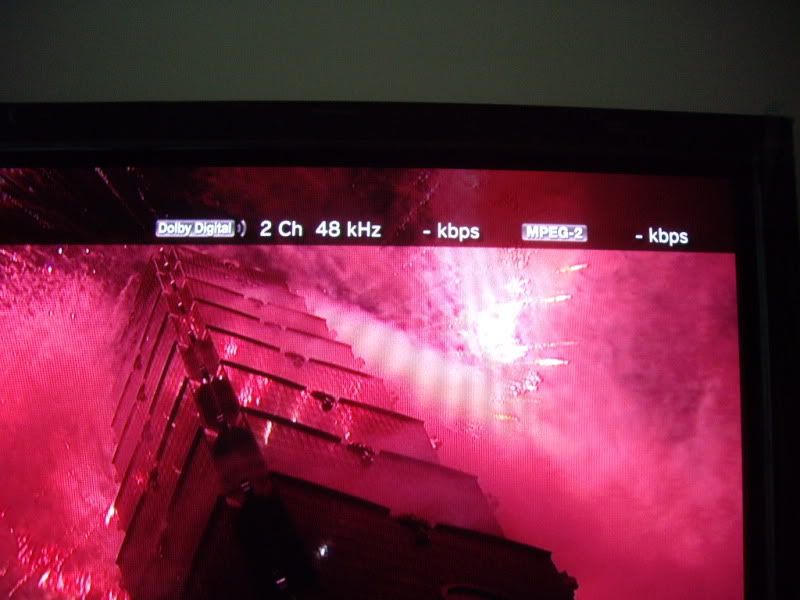

發表於 2010-1-17 14:36:21 | 顯示全部樓層
上面是小弟用60G ps3放的畫面
還是只有2ch
發表於 2010-1-17 16:50:41 | 顯示全部樓層
剛試過用AVCHD來播放可以選音軌,如果單純烤檔案播放就只能2CH音軌不能選DTS-HD.

發表於 2010-1-18 23:09:49 | 顯示全部樓層
原帖由 act2381 於 2010-1-17 14:36 發表
上面是小弟用60G ps3放的畫面
還是只有2ch
看來你是直接選檔案
插入隨身碟
選擇全部資訊
出現AVCHD
直接選AVCHD即可

發表於 2010-1-20 16:20:07 | 顯示全部樓層
原帖由 act2381 於 2010-1-20 15:19 發表
小弟現在在公司有點忘記
但依稀記得是最後進入到stream這個資料夾後才找到檔案來撥放
下班回家在試試看
小弟插個話,
如果是進到stream資料夾選檔案播的就跟播放站長放的原檔相同,
無法用dts多聲道播放.
照理說,若你的資料夾有命名成AVCHD(裡面是BDMV),ps3會自動認定它是AVCHD,
直接點它(AVCHD)就自動播放了.
