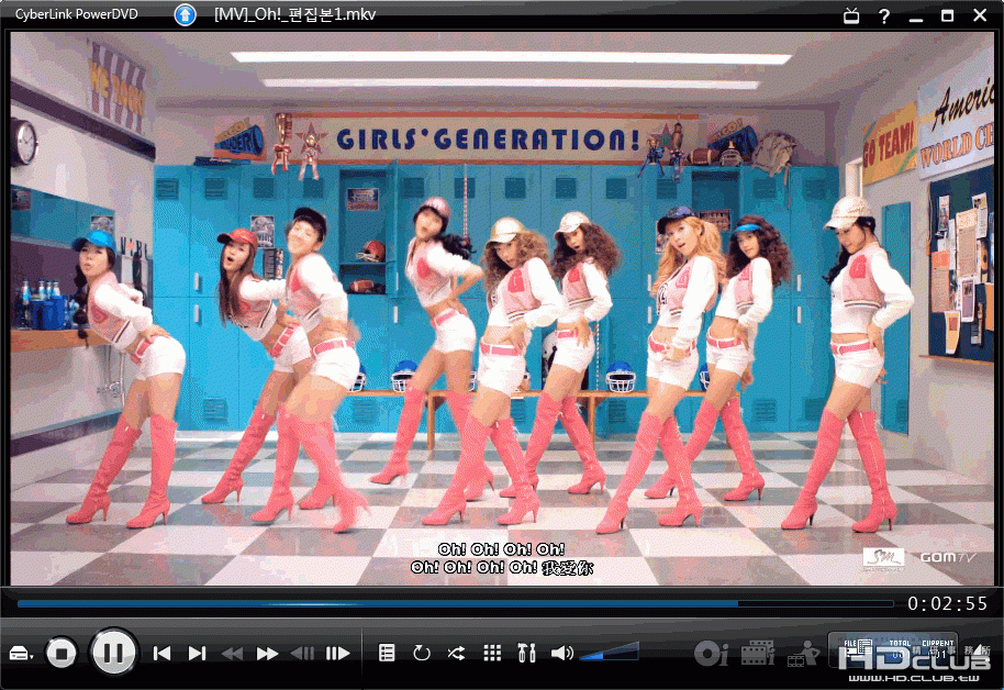

PowerDVD9的2320_R1(TaRe45)版本已經可以完美播放MKV了,並外掛字幕,
畫質就跟KMP或MPCHC外掛CyberLink H.264/AVC Decoder(PDVD9)一樣漂亮,
並可設是否硬解,而且MKV的字幕可以調整字型、顏色、大小、位置,
原版裡的m2ts或TS也可以外掛字幕,但無法調整,PD9實在改進很多了!
喜愛PD畫質的朋友可以試試看。

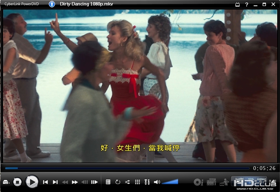

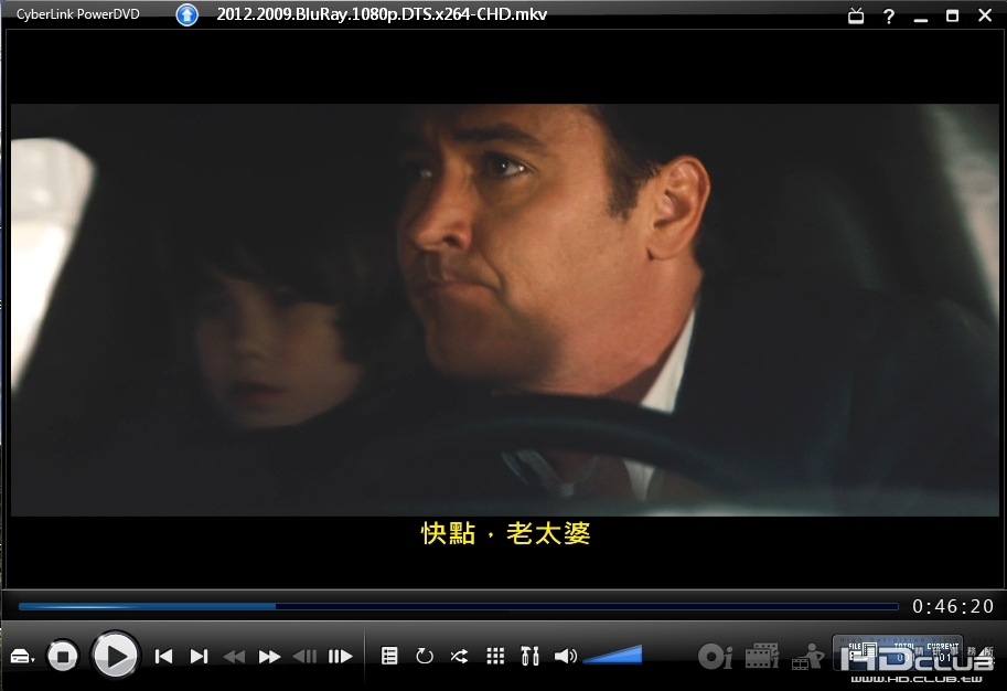

跟用KMP一樣,字幕與影片都要放在同一檔案夾,
MKV播放時按右鍵→字幕→選你想要的字幕即可,
但是無法選擇字型、大小及顏色,
如果系統有裝VobSub_2.23軟體,
會顯現VobSub_2.23所設定的字和系統預設的2種字型,
播放時按右鍵→字幕→關閉,
就只會顯現VobSub_2.23所設定的字,

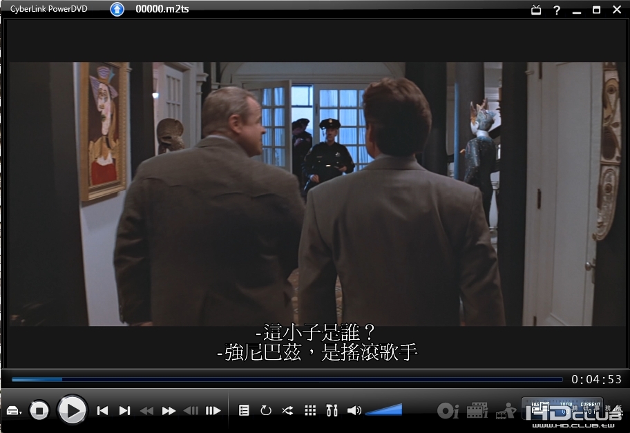

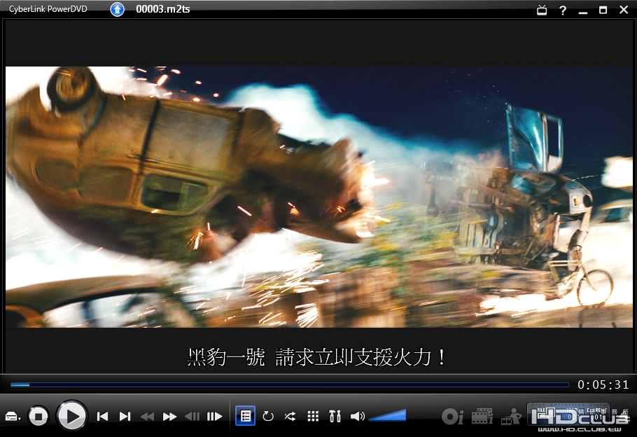

BD原版裡的m2ts播放時按右鍵→字幕→子畫面1,
m2ts或TS無法選擇字型、大小及顏色,
