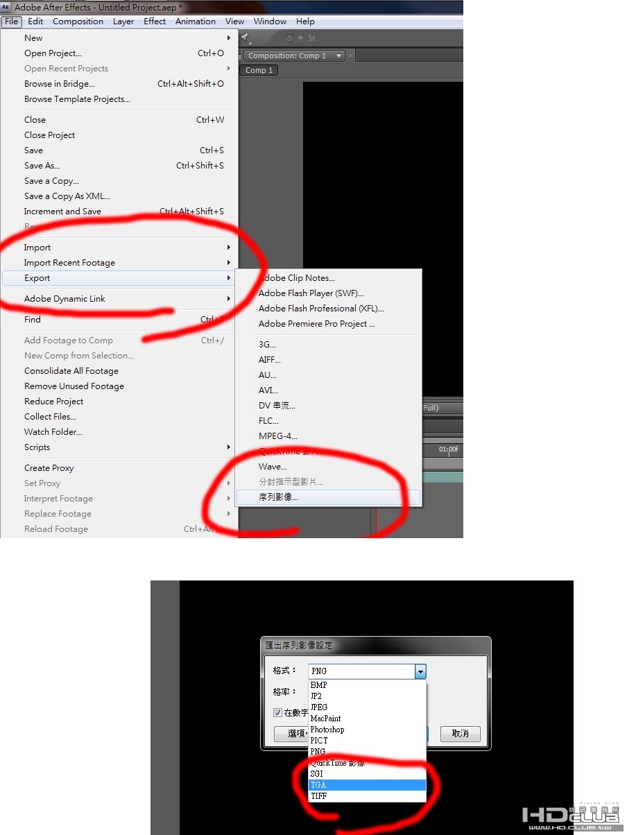

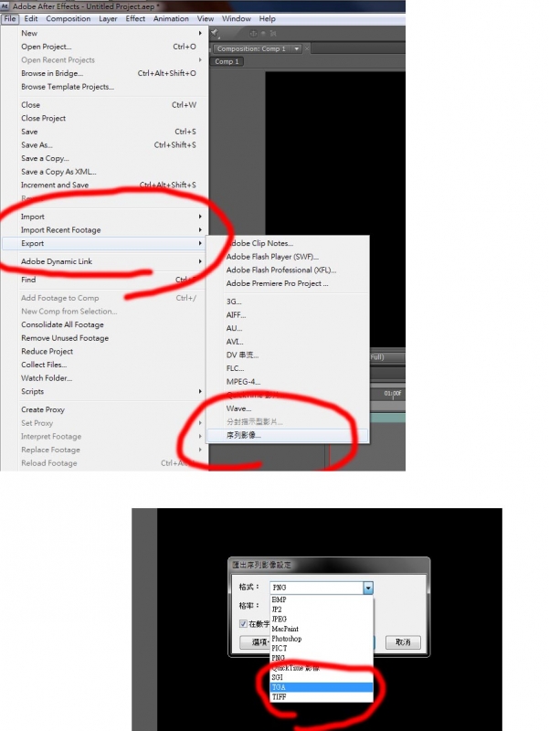

發表於 2010-1-30 00:03:47 | 顯示全部樓層
TGA 是一種檔案格式.. 當然如果要帥一點.. JPG或是PNG也都可以..
但一般來說(個人習慣).. AE 製作好效果..匯出檔案..再進剪輯軟體匯整好影片..
再輸出一個完整影片..
是在下比較習慣的方式..
以下..
在序列影像中可以選擇格式...

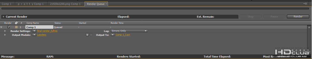

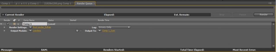

 樓主| 發表於 2010-1-30 00:38:33 | 顯示全部樓層
pp300大
我按照你說的選擇Make Movie後出現下面的圖
要怎麼出現老二哲學大的輸出設定那一張圖並且輸出呢?

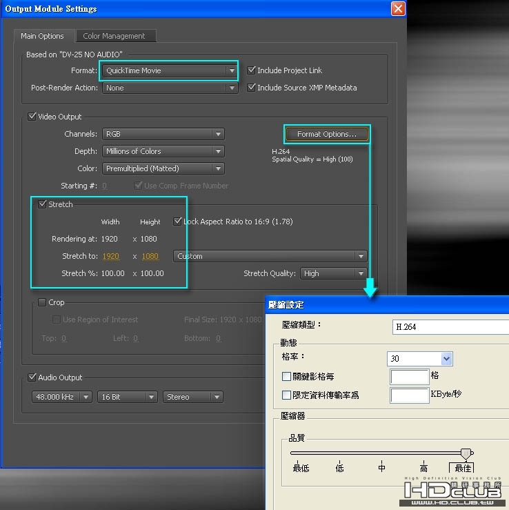

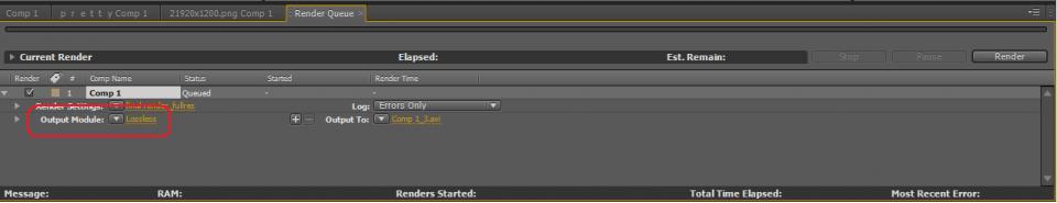

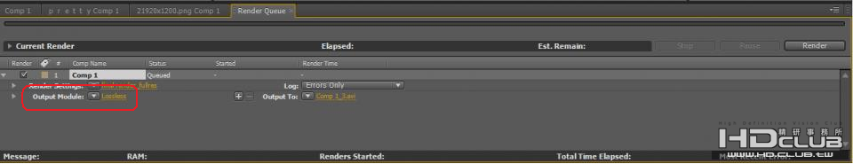

發表於 2010-1-30 00:49:56 | 顯示全部樓層
請按左下角的 Output Module 黃色字串即可進入設定畫面
如下圖
[ 本帖最後由 pp300 於 2010-1-30 00:54 編輯 ]
 樓主| 發表於 2010-1-30 01:25:31 | 顯示全部樓層
哇嗚~可以了
感謝~

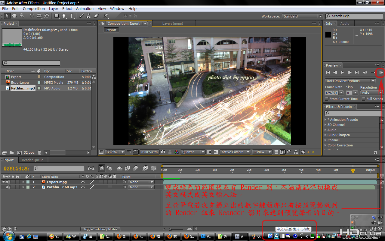

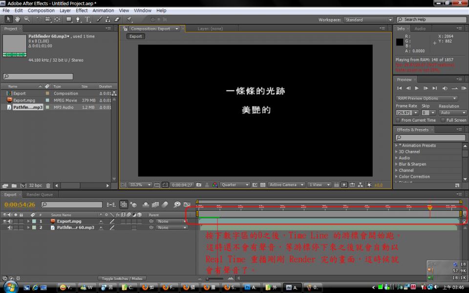

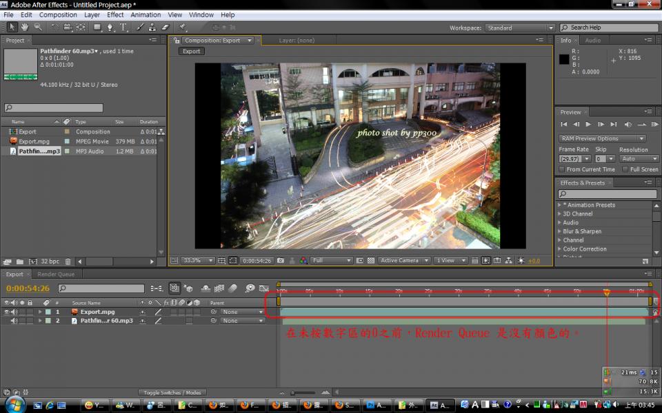

1.按住ctrl...接著移動''時間軸''--CTI (current time indicator)  就可以聽到聲音
2.按下數字鍵區的..小數點..(comma key)
3.按下數字區的''0''--讓ae..render成綠色之後.也可以聽到聲音..
第一個成功~之後的就不太懂了...
我的是筆電有很大的差異嗎?
是不是無法讓他自動撥放聲音都要自己按阿?而且render成綠色不就等於已經輸出了嗎?
[ 本帖最後由 man13071199 於 2010-1-30 02:08 編輯 ]

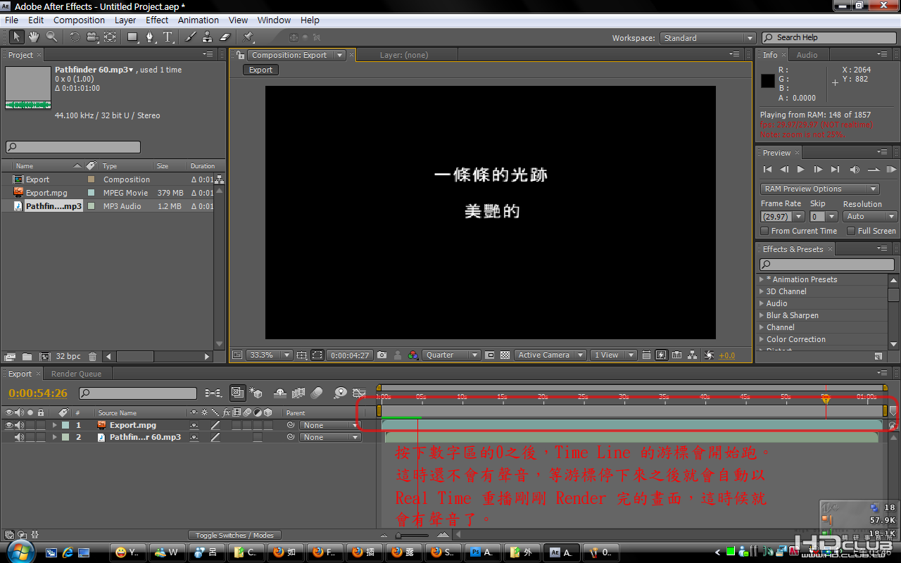

發表於 2010-1-30 03:35:10 | 顯示全部樓層
這是個好問題,我用的筆店有外接鍵盤所以我沒有考慮過這件事
我先測試一下
晚點我會補充說明
補充:
Render Queue 變綠色不代表有輸出喔
它只代表你暫存在記憶體空間可以預覽的量(即變成綠色的部分)
如果你給AE的記憶體空間不夠那你就只能預覽一部分的畫面
[ 本帖最後由 pp300 於 2010-1-30 04:50 編輯 ]
