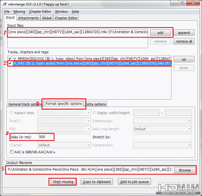

自己剛好遇到的問題,提供給您參考
1.使用 Mkvmerge GUI 開啟檔案;
2.選擇 mkv 檔裡音訊的部分;
3.點選format specific options 標籤;
4.在delay(in ms)的欄位裡填上欲調整的數值(可先用kmp播放確認);
5.確認輸出路徑跟檔案名稱
過水~
