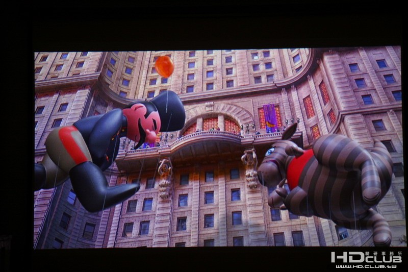

要開箱報告嗎?可惜我早就吊在天花板上了,要重新放進箱子有些麻煩..
心得是: 色彩飽和,亮度不錯,開個小燈還是很清楚,看HD電影的話非常過癮,雖然規格支援到1080i而已,但是用HTPC看1080P也沒什麼影響。以4萬的價格來說,很超值了,個人觀點看,色彩比HD70好很多,AW15畫質也不錯,但是遮光不好的話就....,這三台我都有看到實機表現,最後挑了TW-700。
