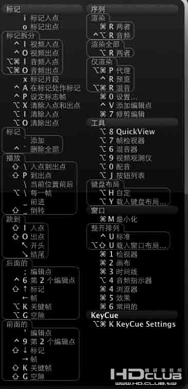

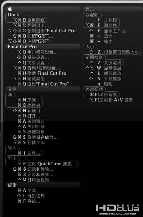

FCP 快捷键
發表於 2010-2-3 21:21:08 | 顯示全部樓層 |閱讀模式
需要的朋友们自己下 "mU2^4q
Cmd+B    创建新的媒体夹 Cl& )#
Ctrl+U   选择标准窗口布局 4~oRcO8!Y
Ctrl+Opiont+W    显示叠层 /&@q*L
Shift+T  切换轨道高度选择 d%q&[<'jf
Z选择缩放工具 AhjCRYk+
A选种默认“选择”工具 ;8e}X6YU
Cmd+H    隐藏界面 &:g1*+
K+L      慢动作向前播放 ]*)l_mut7
K+J      慢动作向后播放 # X{lV]Z
I设置一个入点 HuSE6an
O设置一个出点 1guiuR4
X标记这个片段长度 *|L;&XM&/
Shift+I  移动播放头到入点位置 F 6+4Yy+
Shift+O  移动播放头到出点位置 D7B g!*
Option+I 删除入点 Rp_�}_hL0
Option+O 删除出点 :V)=/mR
Option+X 将入点和出点一起删除 2j{T8F\]
Shift+P  播放片段播放头到出点之间的部分 CX5>/
Shift+\  播放入点到出点之间的部分 @zt�"Y~9i
Shift+Z  在时间线上显示整个序列 cy2K#
Ctrl+L   启用循环播放 o7v9xm+
Cmd+A    选择序列中所有片段 2 jxh7\zE
Shift+Cmd+A      取消对片段的选择 qUQP.4Z9�5
N打开或关闭吸附功能 2aUE<@RU[
Shift+F5 将所有的音频轨道锁定或解锁 j#H&~f
Cmd+L    将时间线上视频轨道的片段和音频连接在一起 [F,s=,S'M
Shift+L  切换“链接选择”的开和关 &?9~e>.OS
E把选顶的编辑点扩展到播放头所在的位置 =cx_3gCr{
RR       选择“波纹”工具 r!p:73L8
B选择“刀片切割”工具 YJZ`Clp?
S滑移 u&o<>d
R卷动 ,e*WJh8k[
SS       滑动 <x:^w'V_b
Option+Q 打开“用户编好设置”窗口 ooN?x31
shift+Q  打开“系统设置”窗口 (S63:q&g
Ctrl+Q   打开“简易设置”窗口 .JWN\\
Cmd+Option+Q     打开“音频/视频设置”窗口 vyruUYFWe
Cmd+8    打开“记录和采集”窗口 )!=X?fz,O�
Cmd+9    打开“子项属性”窗口 8qv>C)~~`
Cmd+0    打开“序列设置”窗口 G~zP&9N|
Ctrl+C   批采集 n,b6|Y0
F2       未采集媒体时在浏览器中记录一个片段 i [2bz+Z?
Cmd+T    应用默认视频转场 jlaC: (6
Option+Cmd+T     应用默认的音频转场 NPt3#k^bW
H选中手形工具 x�Z`h8
Option+P 预览一个转场(播放每一侦命令) lxtt+R
Cmd+R    渲染被选中的转场 uP2Wy3`V
Option+R 渲染时间线上的所有转场 =nG>aAG
Option+F 保存自己喜欢的转场 kntULI$`
V选择与播放头最近的编辑点 aoU5pftC
Cmd+7    在“修剪编辑”窗口打开选定的编辑点 cf*SWKs
Cmd+U    生成一个子片段 ffem7eQ
M添加标记 d(9C7GLC,
Shift+M  向前移动到下一个标记 VN]"[
Option+M 向后移动到上一个标记 jluv}*If
Cmd+~    删除选中的标记 9K=K,6b
Ctrl+~   删除所有标记 agnEYdM_
Ctrl+P   重置片段中的标志侦 zTfl#%
Option+W 在时间线上切换视频叠层的开关 e}2[g
Option+Cmd+W     在时间线上切换声音波形的开关 sJm v{wM
P选择“笔”工具 UW-`k1
Option+6 打开“音频混音器” ~?KbpB|
Cmd+J    打开“速度”窗口 14p{V} f3
Shift+N  从播放头所在的位置创建静侦 OQ4rJ#b
W在“影像”“影像+线框”“线框”模式之间切换 +A2}@k
Shift+K  向前移动到下一侦 7lG,.W|
Option+K 向回移动到前一侦 3+V.9TL'a
Ctrl+K   为“基本运动”参数,裁剪和扭曲设置一个关键侦         pwo        @S"
Option+7 打开侦检视器工具 gA&`vnNP
Option+9 打开视频示波器工具 C59H|        S
Option+单击      在检视器的关键侦图像上设置一个关键侦 57:27d0y
Shift+Ctrl+O     当“多镜头编辑”键盘布局被装载时,它将“播放头同步”改变为“打开” gHVD,Jr
Cmd+Option+L     打开“音频增益调整”或“视频透明度调整” r1.OLn?C
Ctrl+Z   切换亮度溢出范围检查开或者关 W!        GUA<

發表於 2011-4-5 05:57:04 | 顯示全部樓層
Cmd+B                  創建新的媒體夾
Ctrl+U                   選擇標準視窗佈局
Ctrl+Opiont+W     顯示疊層
Shift+T                  切換軌道高度選擇
Z                           選擇縮放工具
A                           選種默認“選擇”工具
Cmd+H                 隱藏介面
K+L                      慢動作向前播放
K+J                      慢動作向後播放
I                           設置一個入點
O                         設置一個出點
X                         標記這個片段長度
Shift+I                移動播放頭到入點位置
Shift+O              移動播放頭到出點位置
Option+I            刪除入點
Option+O          刪除出點
Option+X           將入點和出點一起刪除
Shift+P              播放片段播放頭到出點之間的部分
Shift+\               播放入點到出點之間的部分
Shift+Z              在時間線上顯示整個序列
Ctrl+L                啟用迴圈播放
Cmd+A             選擇序列中所有片段
Shift+Cmd+A    取消對片段的選擇
N                       打開或關閉吸附功能
Shift+F5            將所有的音頻軌道鎖定或解鎖
Cmd+L              將時間線上視頻軌道的片段和音頻連接在一起
Shift+L              切換“鏈結選擇”的開和關
E                        把選頂的編輯點擴展到播放頭所在的位置
RR                     選擇“波紋”工具
B                       選擇“刀片切割”工具
S                       滑移
R                       捲動
SS                     滑動
Option+Q         打開“用戶編好設置”視窗
shift+Q             打開“系統設置”視窗
Ctrl+Q              打開“簡易設置”視窗
Cmd+Option+Q      打開“音頻/視頻設置”視窗
Cmd+8             打開“記錄和採集”視窗
Cmd+9             打開“子項屬性”視窗
Cmd+0             打開“序列設置”視窗
Ctrl+C              批採集
F2                    未採集媒體時在流覽器中記錄一個片段
Cmd+T            應用默認視頻轉場
Option+Cmd+T     應用默認的音頻轉場
H                      選中手形工具
Option+P         預覽一個轉場(播放每一偵命令)
Cmd+R             渲染被選中的轉場
Option+R         渲染時間線上的所有轉場
Option+F         保存自己喜歡的轉場
V                      選擇與播放頭最近的編輯點
Cmd+7            在“修剪編輯”視窗打開選定的編輯點
Cmd+U            生成一個子片段
M                     添加標記
Shift+M           向前移動到下一個標記
Option+M        向後移動到上一個標記
Cmd+~            刪除選中的標記
Ctrl+~              刪除所有標記
Ctrl+P              重置片段中的標誌偵
Option+W       在時間線上切換視頻疊層的開關
Option+Cmd+W      在時間線上切換聲音波形的開關
P                       選擇“筆”工具
Option+6          打開“音頻混音器”
Cmd+J              打開“速度”視窗
Shift+N             從播放頭所在的位置創建靜偵
W                      在“影像”“影像+線框”“線框”模式之間切換
Shift+K             向前移動到下一偵
Option+K         向回移動到前一偵
Ctrl+K              為“基本運動”參數,裁剪和扭曲設置一個關鍵偵
Option+7         打開偵檢視器工具
Option+9         打開視頻示波器工具
Option+單擊     在檢視器的關鍵偵圖像上設置一個關鍵偵
Shift+Ctrl+O    當“多鏡頭編輯”鍵盤佈局被裝載時,它將“播放頭同步”改變為“打開”
Cmd+Option+L        打開“音頻增益調整”或“視頻透明度調整”
Ctrl+Z                切換亮度溢出範圍檢查開或者關
