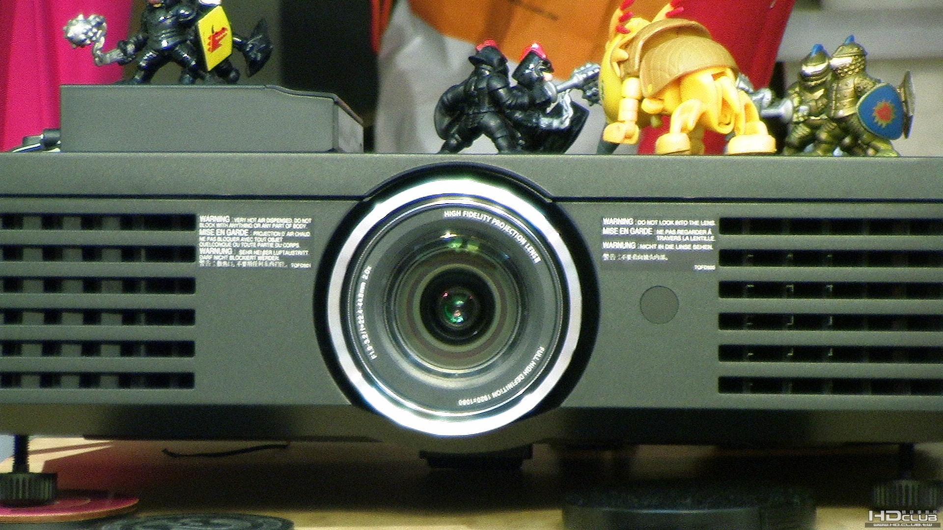

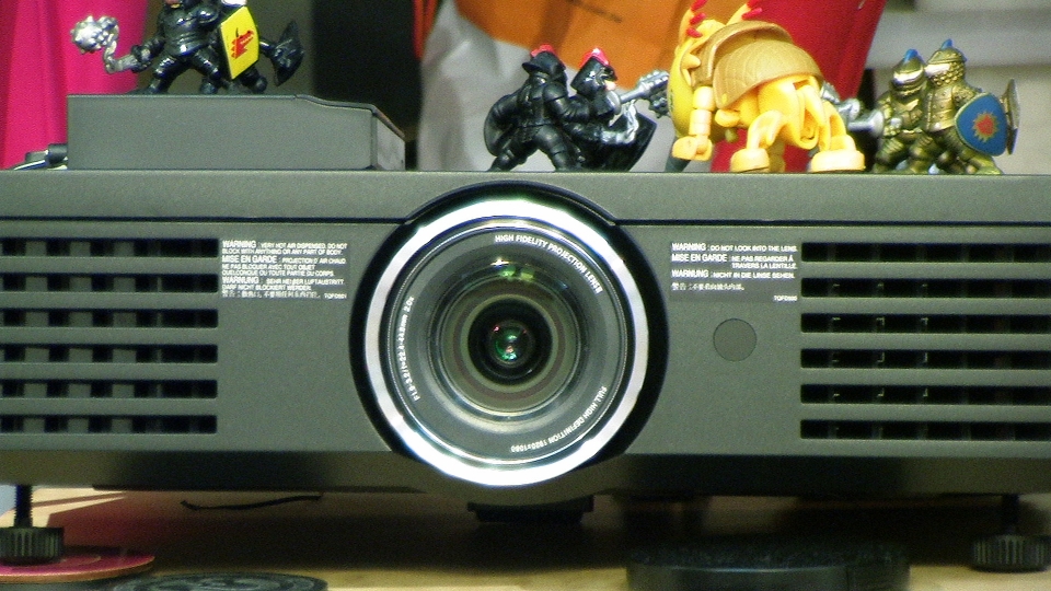

可以考慮 Panasonic PT-AE4000U 這台 最新的中階機種 ,價格非常中階 海外買7萬多台幣   但 效果 直逼二三拾萬元的 高級幾種 Sony/JVC
