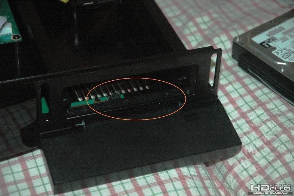

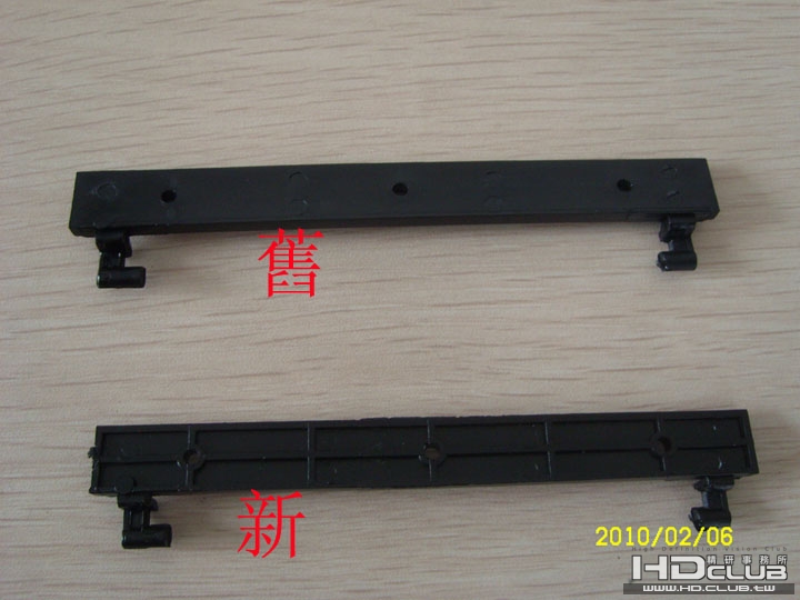

之對目前第一批約28部,寄到各位手上的機器,昨天追蹤結果,第一批目前確定有 7-8台是用到舊款得一個小零件。
主要的問題是前面蓋板底下卡扣的軸。這幾台需要客戶寄回到阿貴那邊去更新零件,運費由我這邊負擔。

3月份最新修改之後卡榫的外觀會和舊式的 一模一樣,而最近幾批的貨運後顯示,
不管新舊式卡榫在貨運過程遇到重摔還是會斷,不過實際使用就不會有此問題了.
