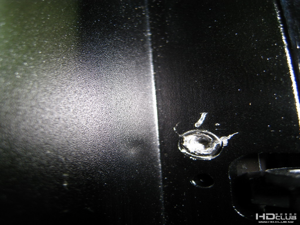

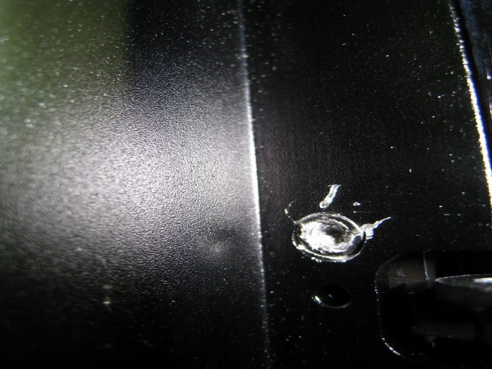

我也在昨天(2/12)早上收到貨編號NO:72,只是直到晚上下班才有機會試機。
(一)外觀 第一眼看到覺得很有質感給予讚賞。
(二)音效 因為我是直接用HDMI線接到電視,所以無法知道網上大大對音效的期待,但對我而言已經足夠。
1.機身內部有螺絲滾來滾去的聲音。
2.我的影片 *.DAT檔無法撥。
3.撥影片1080P的會"類格"(經過年期間反覆測試接在主機上播放會但用USB外接3.5吋硬碟不會請問有人會這樣嗎2/22修正
4.硬碟不是很好裝。
5.有時字幕無法出現或者切換字幕檔時會停留再上次的字幕檔,例如英轉中時 還是出現英文字幕。<-----(此現象為本身影片字幕檔檔案問題2/22修正
6.有的影片會有尖銳噪音,以及影像停止但聲音會一直撥不知道是不是我的片源問題。
7.我已經將韌體更新到1013版。
8.外觀有一處有被用電鑽要鑽孔卻沒鑽好的痕跡。
9.問另外一個傻問題 今天開始是放年假而且有九天 那這樣不是超過七天鑑賞期。
10.USB用2.5吋外接盒感覺有時候電源(力)不夠導致無法捉到USB而無法播放2/22修正。

看到上面網兄的開箱照片,面板被鑽成這樣
換成小弟的話,都沒心情看片了
