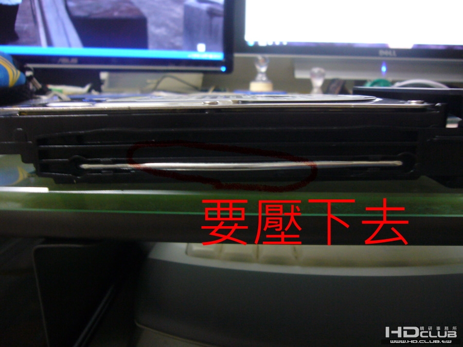

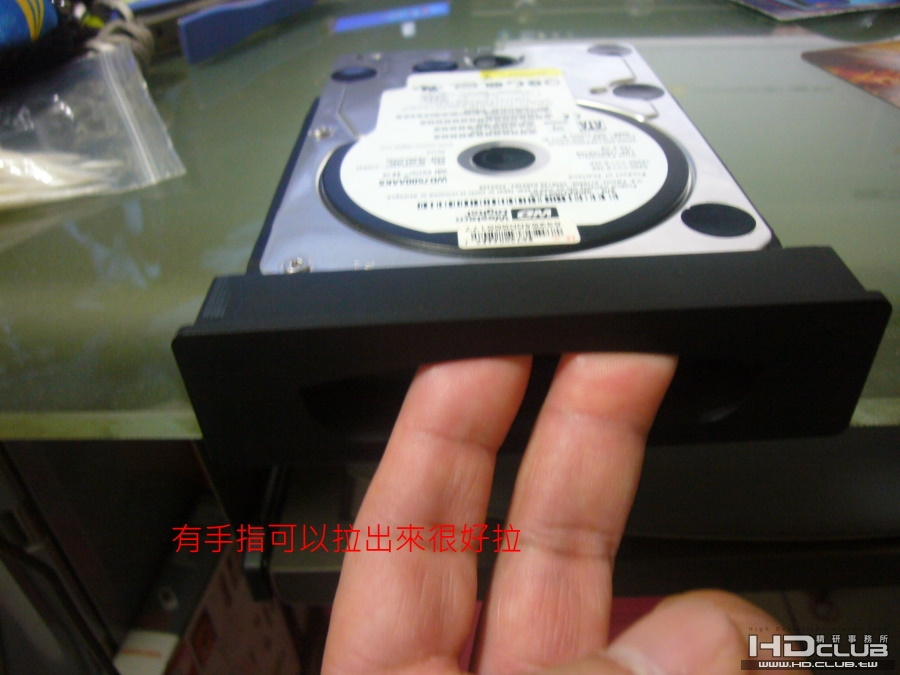

至於大家所說的右邊硬碟不好進出,不會吧,剛收到時會拉,但現在常進入進出的就不會了.

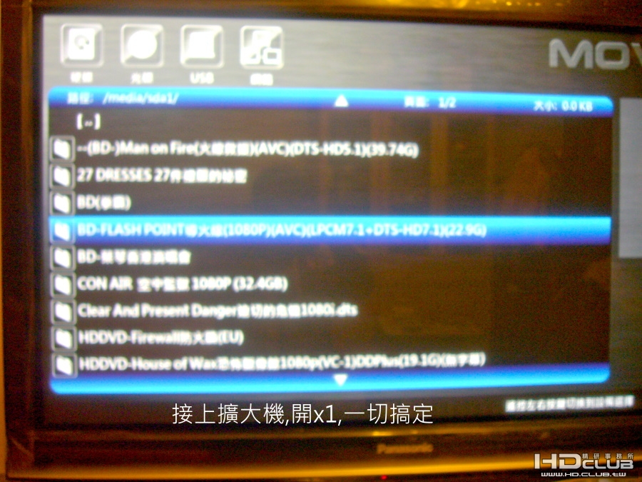

放一小段影片看看
精研的設計也很不錯

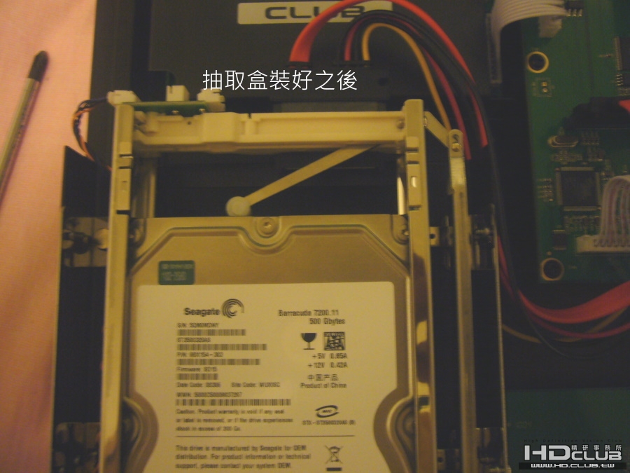

左邊的DVD我也改了伽利略的抽取式硬碟盒
只不過有點美中不足, 蓋起來就好了.裝好之後

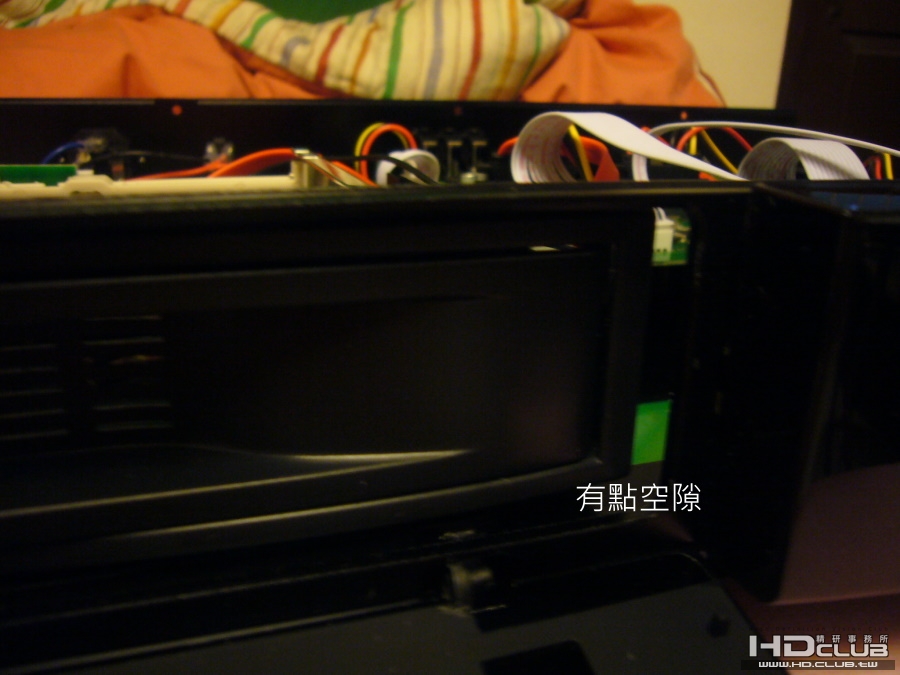

可是我也是拿到機王
可以接受,如果右邊也能改成抽取式硬碟盒就完美了,

蓋起來就看不到了
蓋起來就看不到了

原廠的硬碟架...真的要先用銼刀把整個圓邊修一修...
大概弄一弄...
真的現在硬碟在裝那硬碟架...一下下就裝好了...
有X1的人可以用用看哦...
