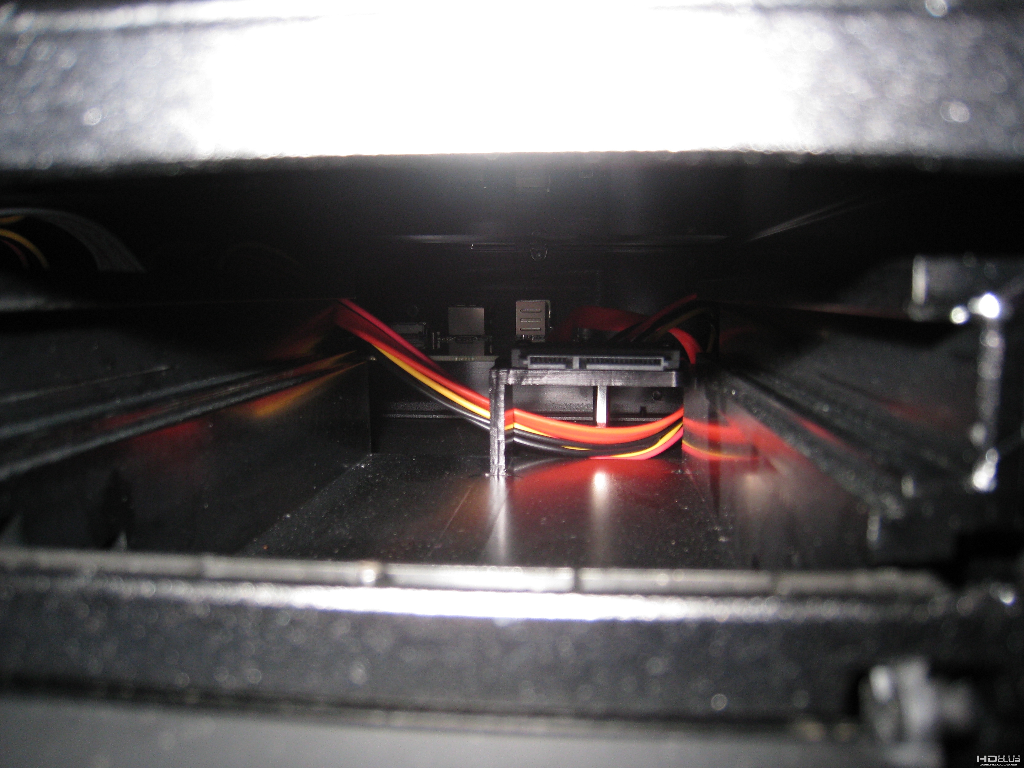

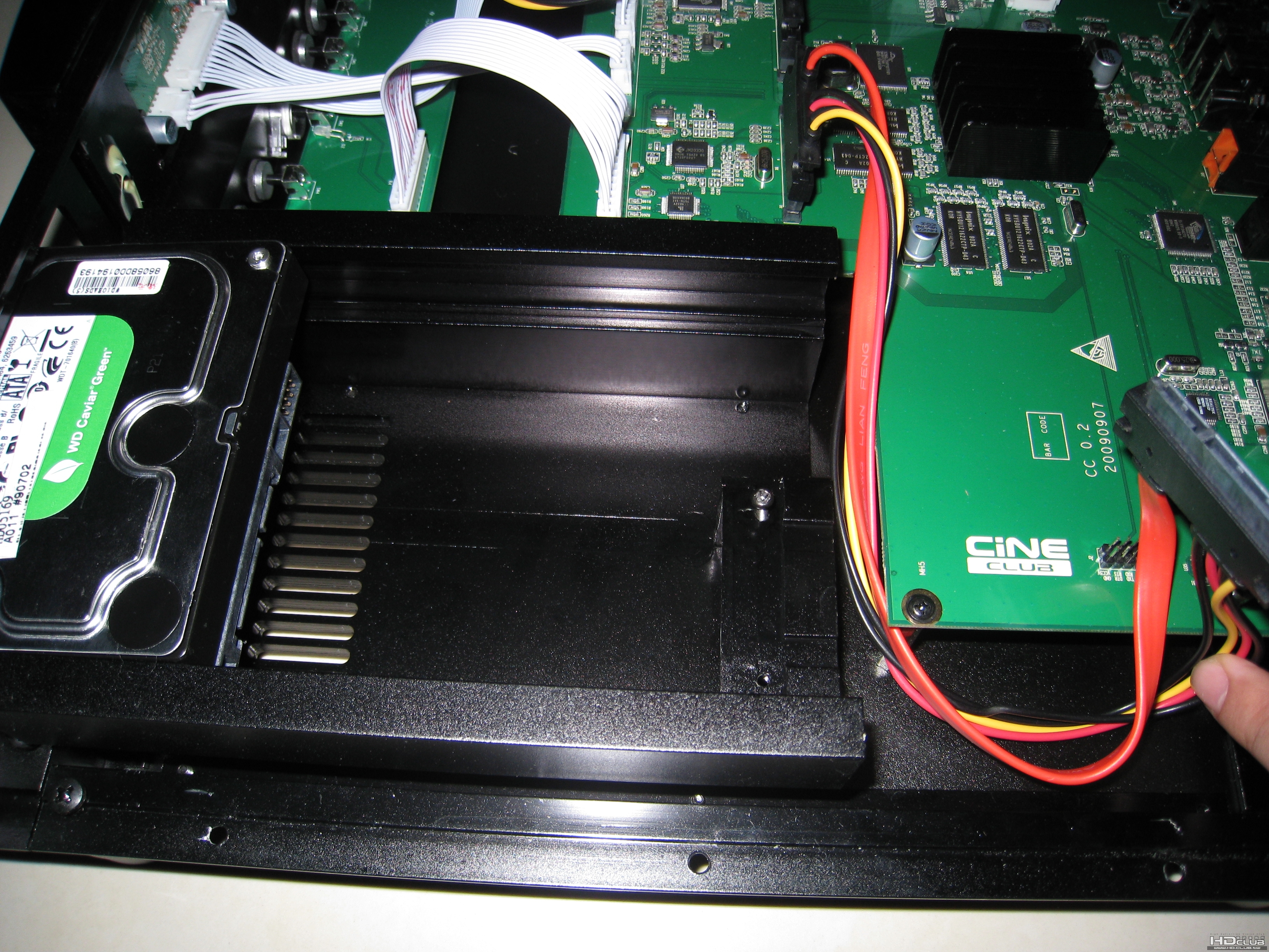

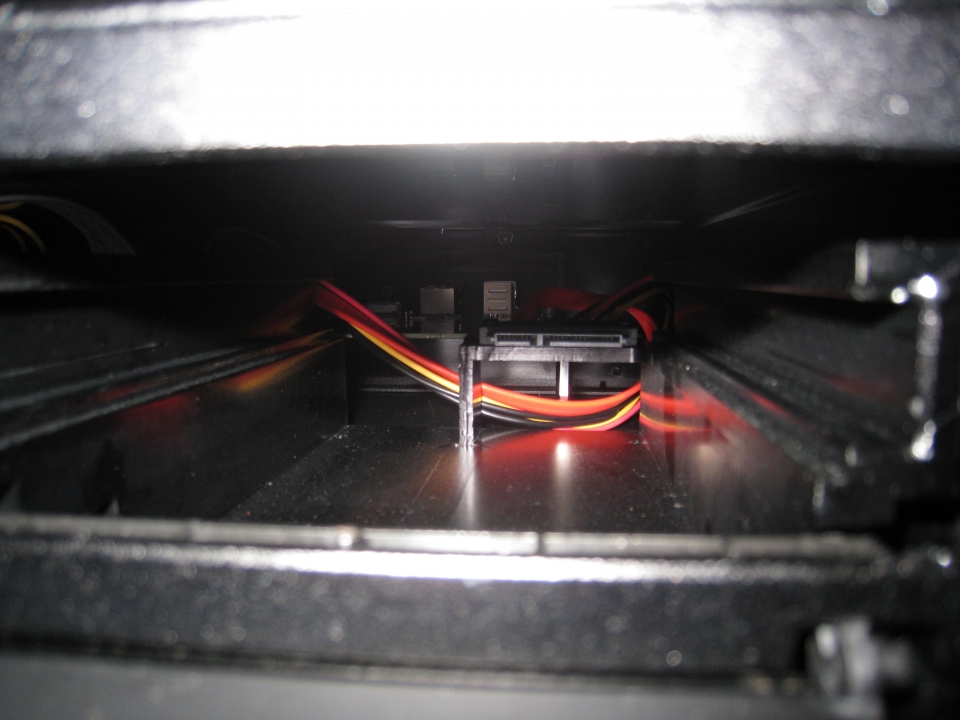

雖然過年前就拿到機子,不過一直上班到年初四,中間回家能看個一片電影就很好了(結果是…隔天上班很累)<br><br>好不容易等到放假時就直接回嘉義老家過年了,這台拿回家太危險了(怕遭小孩子毒手),只帶了砸爛也不心疼的wdtv回去。<br><br>今天終於有機會好好研究研究,發現有幾個問題:<br><br>1、Power on時會有 「登~~」一聲。<br>2、看影片時,似乎不支援UTF8格式的srt字幕。<br>3、聽音樂時,只能直接播主檔,無法播.cue一類的檔案,有時還會當掉,比較「嚴重」的問題,是播放通歌曲時,前1、2秒會被卡掉,有點錯諤的感覺。<br><br>本來都用插卡式外接盒來看片,也沒什麼問題,但是既然有「內接式」的設計,想說來試試,依第1批貨的災情,果不其然這台也無法順利的將硬碟送入…<br><br><br><br><br><br><br>
[ 本帖最後由 busykevin 於 2010-2-22 13:50 編輯 ]
看一下裡面,好像正常但就是推不進去。
看一下裡面,好像正常但就是推不進去。
2顆鏍絲固定sata線母頭,1顆划牙,鏍賴把失效~
先正常連結,等一下來鎖鏍絲(划牙那顆用尖嘴鉗取下)
發現問題!!!正常鎖鏍絲的時候,右方的孔位差約1mm(由鏍絲磨出的痕跡推測),無法鎖上,原本鎖上,結果就是sata位置不 ...

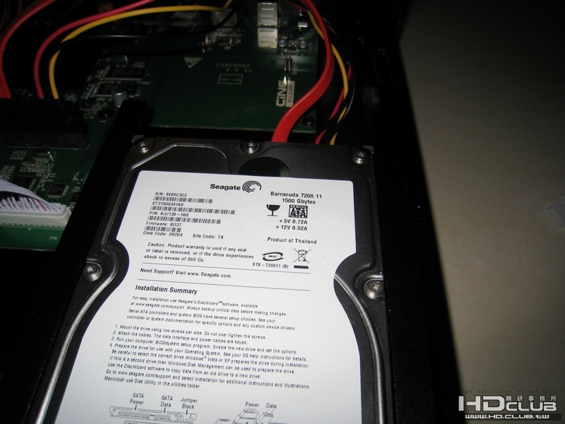

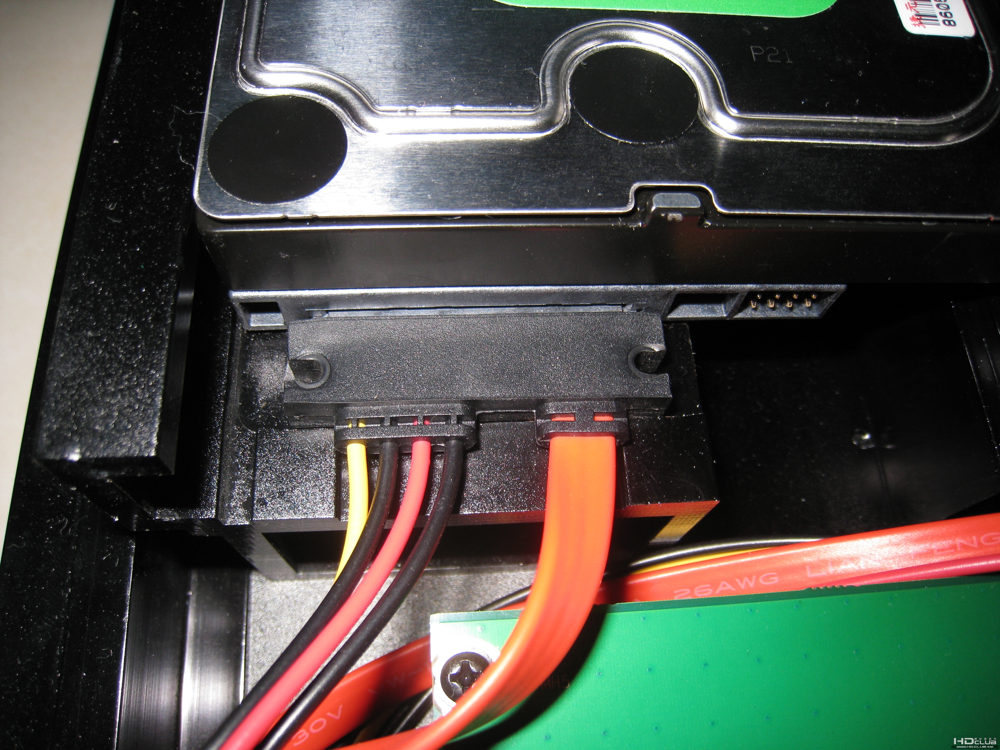

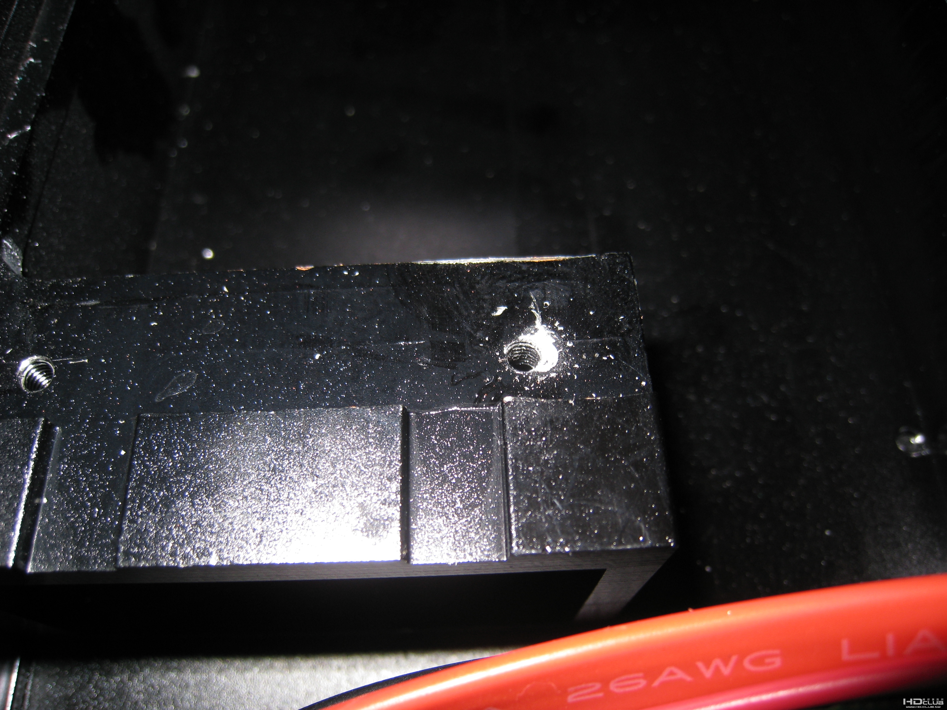

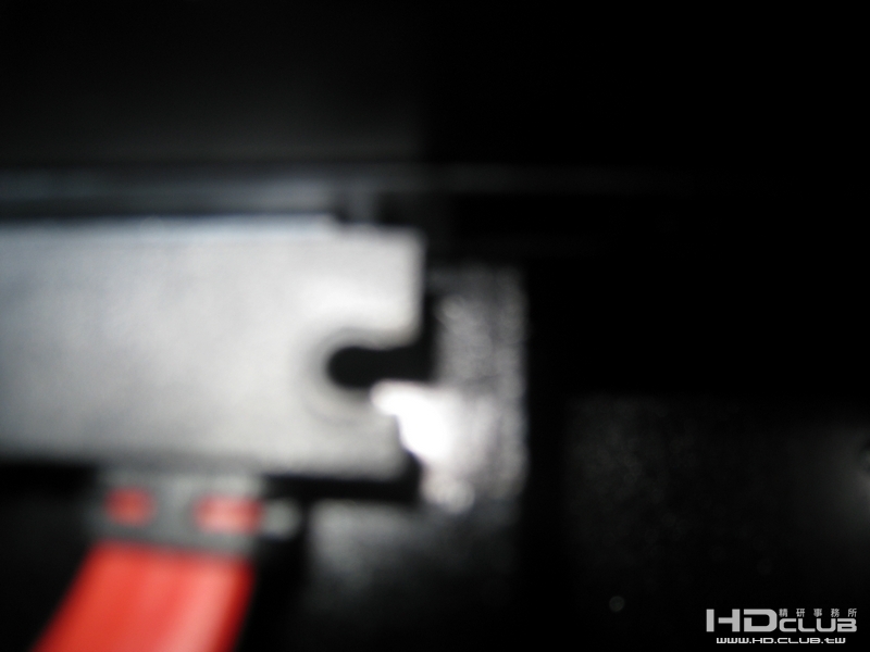

因為鋁殼個人無法處理,而且還要有東西鎖上sata母頭。<br><br>山不轉路轉,就從sata母頭來加工一下。<br><br>2個鏍絲就順利的固定sata母頭在「正確」的位置上囉,硬碟每次滑入都能順利的結合。<br><br>WD 跟 Segate都ok,只是WD的比較順一些~<br>
[ 本帖最後由 busykevin 於 2010-2-26 08:29 編輯 ]
照片失焦了~我把右方的孔位用針加熱融掉塑膠,把孔位往內側一些些,Sata接頭就正確的定位了,硬碟滑入輕鬆合體!! ...
segate 1.5t的也沒問題。
segate 1.5t的也沒問題。
