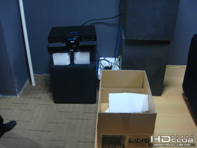

發表於 2010-2-7 11:37:59 | 顯示全部樓層
回復 1# 的帖子
本人地利之便2/5號直接殺到工廠去取貨 s
附上照片供大家流口水
發表於 2010-2-7 11:41:44 | 顯示全部樓層
當場要求試機
[ 本帖最後由 shengpeeeye 於 2010-2-7 11:43 編輯 ]
發表於 2010-2-7 11:45:09 | 顯示全部樓層
當場要求試機后就發現右方蓋子要蓋上時是非常緊的,當下又抱進去工廠調整一次才拿回家享用<IMG border=0 alt="" src="http://www.hd.club.tw/images/smilies/default/65.gif" smilieid="147">
[ 本帖最後由 shengpeeeye 於 2010-2-7 12:06 編輯 ]

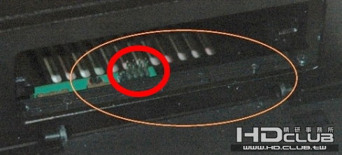

發表於 2010-2-7 18:40:16 | 顯示全部樓層
前端的USB Port沒有反應!!??
有人跟我一樣嗎??
還沒時間拆開機殼檢查,但阿貴大的一張圖跟我狀況一樣,
有個排插非常像USB的接頭,但都沒有插上線......
不會是漏裝吧???
