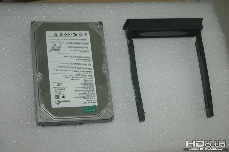

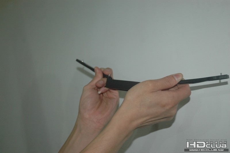

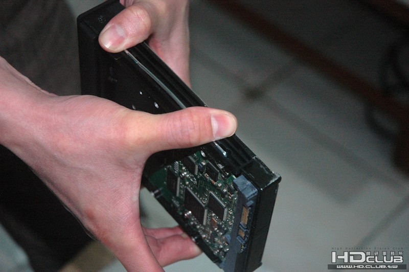

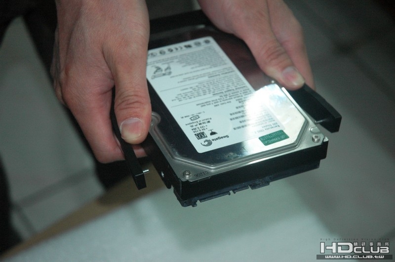

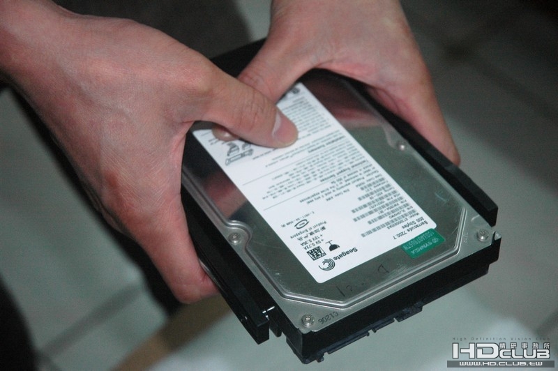

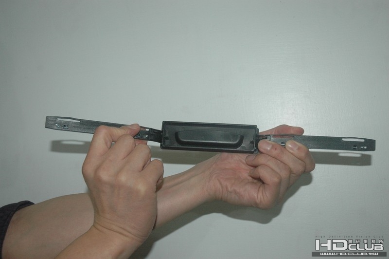

硬碟抽取架使用教學 1.硬碟抽取架延展力超級好,大家不必擔心會弄斷它
2.硬碟抽取架安裝步驟

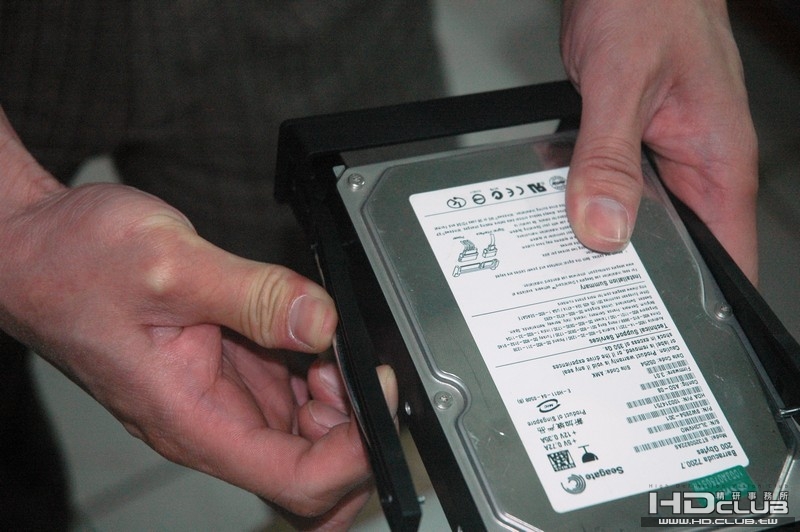

左右兩手各執硬碟與架子,先將靠盡自己內側硬碟孔裝上
再裝上右邊內側另外一個

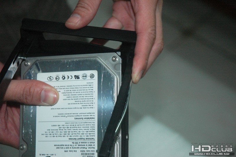

準備裝外側兩個孔
裝入外側兩個孔

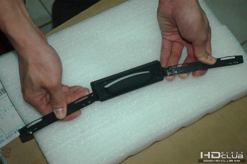

將兩側鋼條向前方推入硬碟孔,使其伏貼硬碟孔
確實已經裝入

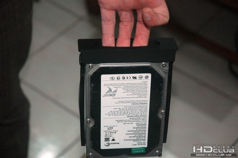

實際裝入確實不會掉落地上(實際裝機不建議做此測試,此示範硬碟為宣判過保故障硬碟)
