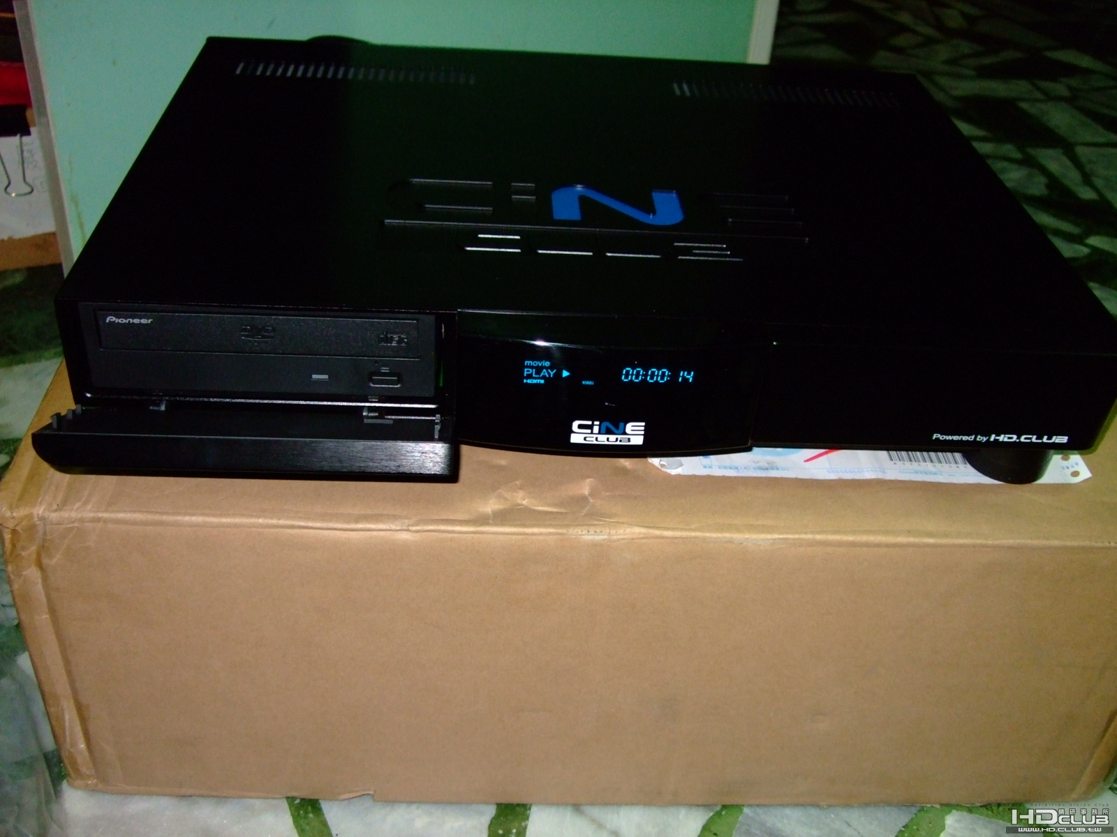

等待了兩個多月終於在昨天收到了我的X1,
不過一打開發現硬碟蓋的面板蓋不緊,
這要怎麼處理呢? 有的換嗎?
ps: 1.都等了兩個多月了, 有點無法接受這麼明顯的問題說..
2. 還是這是在正常範圍內, 是我太龜毛了?
左邊較密合, 右邊縫隙很大..

原帖由 pooik 於 2010-4-4 10:18 發表 等待了兩個多月終於在昨天收到了我的X1, 不過一打開發現硬碟蓋的面板蓋不緊, 這要怎麼處理呢? 有的換嗎? ps: 1.都等了兩個多月了, 有點無法接受這麼明顯的問題說.. 2. 還是這是在 ...
我也是剛收到這批,也有同樣問題,不過這次好像沒改善這種零件,我就沒太苛求了.

我的也是 硬碟面板那間隙比較大
不過基本上可以接受
看到其他人的開箱文大家都差不多

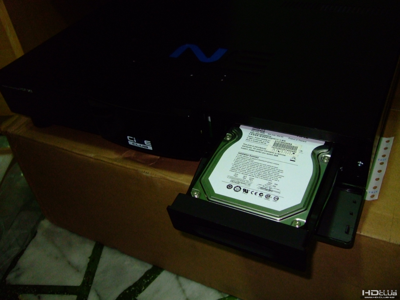

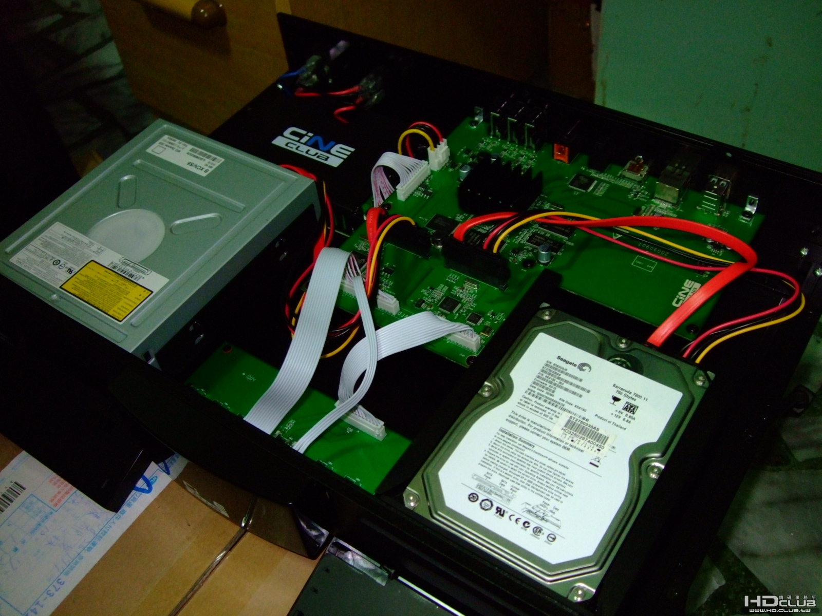

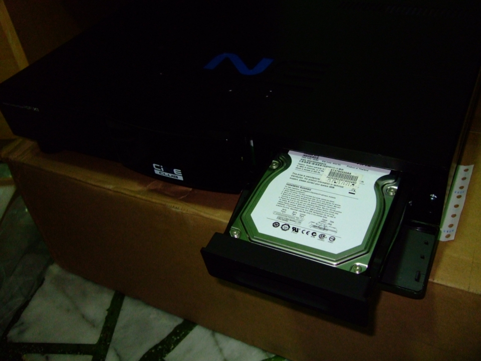

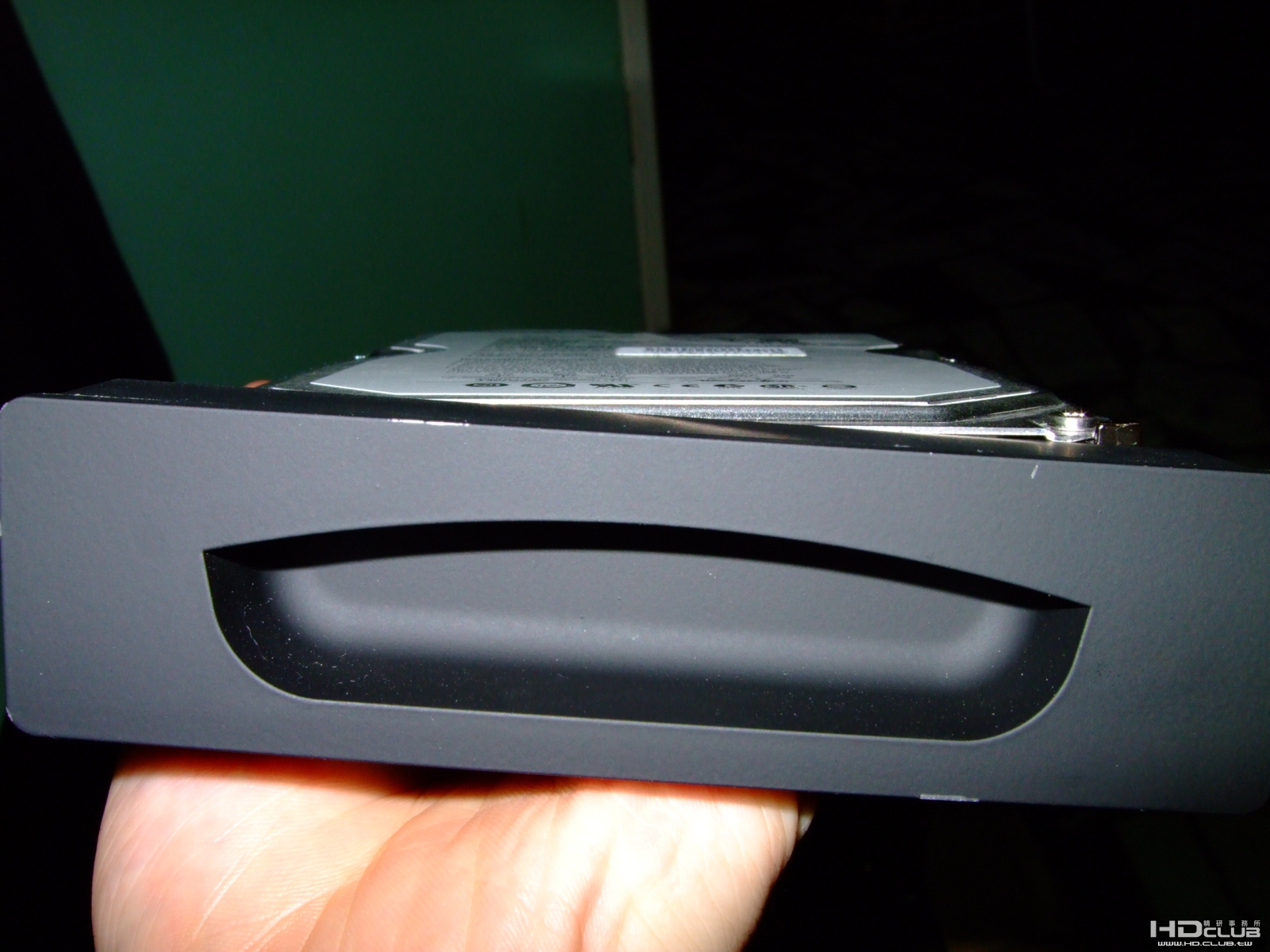

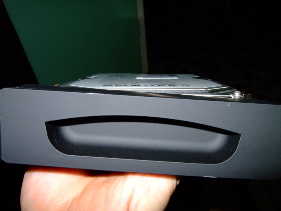

將硬碟架裝上硬碟,結果怎麼會這樣...
太誇張,左右兩邊夾的有一邊是的,變成一高一低,這一定裝不進去機子,只好先拿盒子附贈的用,果然正確了。
老闆,我要更換!
折騰一翻後,終於把硬碟裝上去了...
可是,開機後我發現怎麼樣都找不到我的硬碟 Seagate 750G,插 USB 按「硬碟」顯示的卻是 USB 裡面的東西,我只好再進一步「開機箱」看看線...
結果看正常的樣子。怎麼會這樣?!

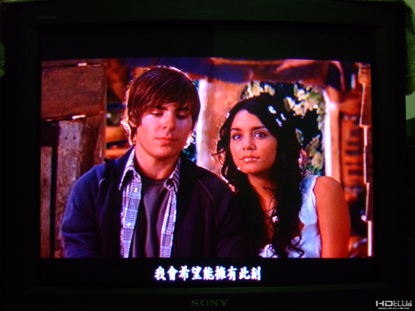

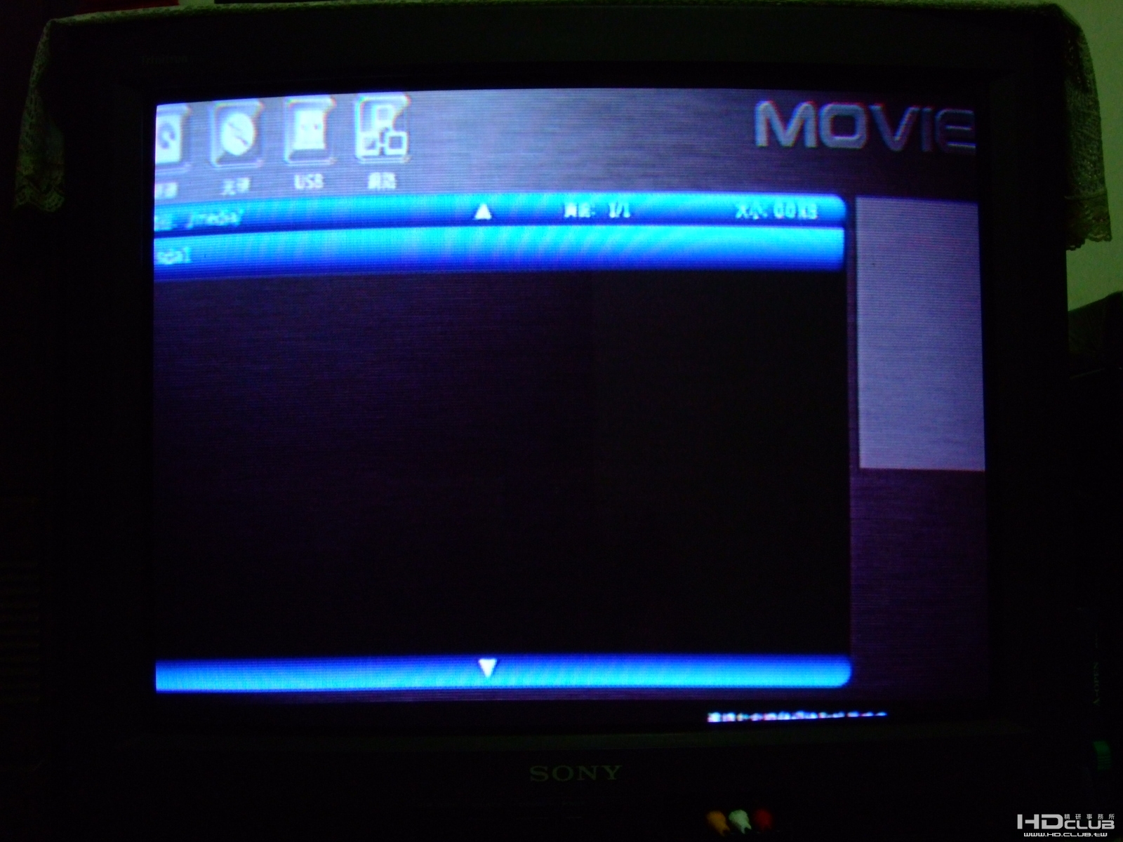

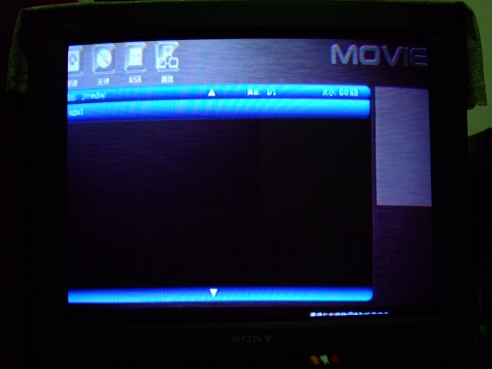

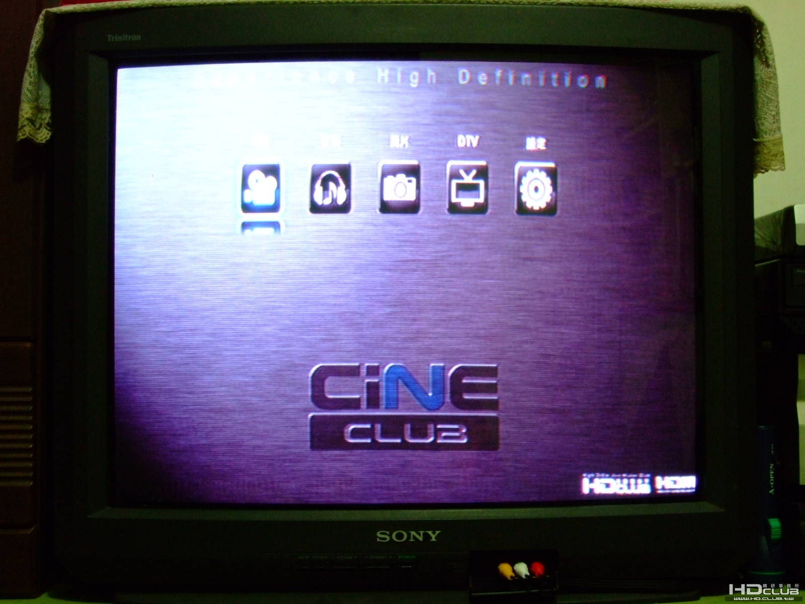

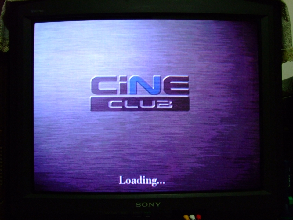

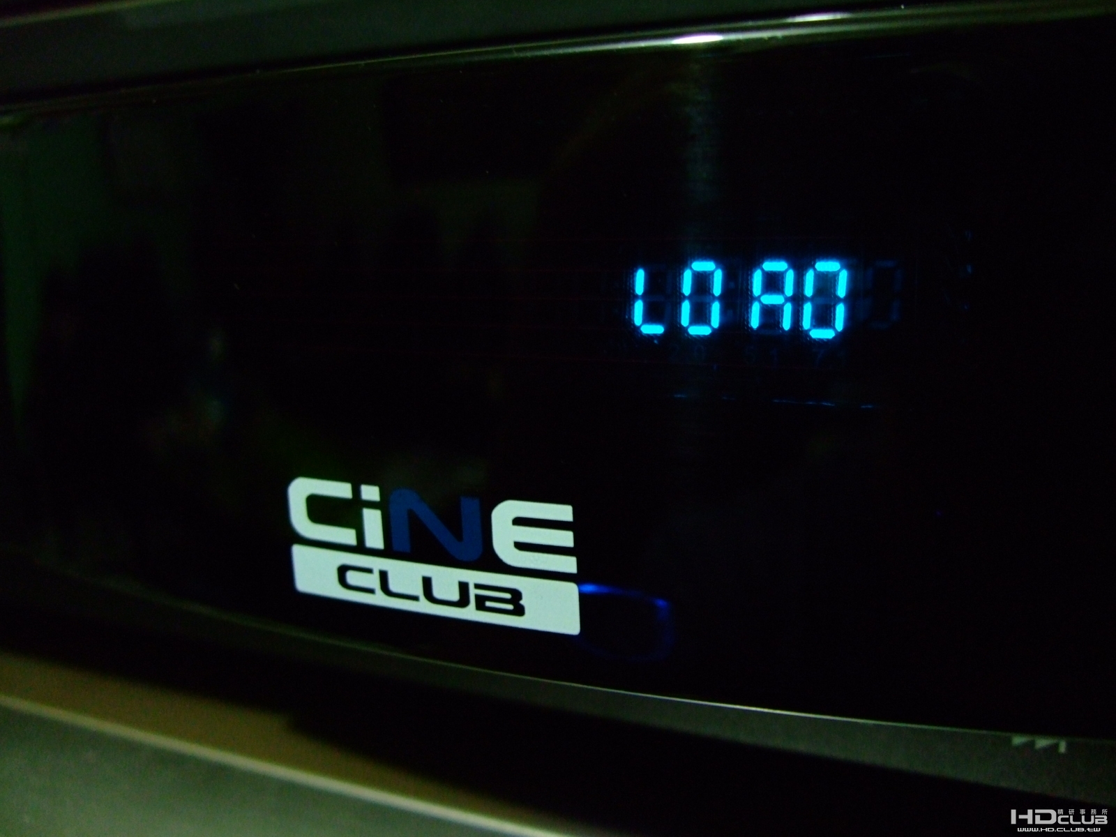

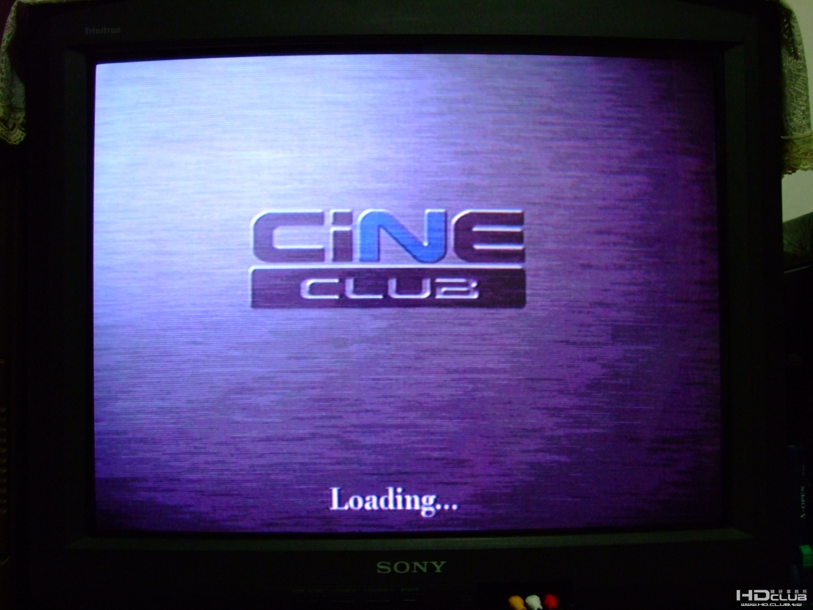

本機沒有 S 端子,只好接最爛的 AV 複合端子,顯示出的 OSD 畫質奇差無比,因為字體太小了。「開」和「關」這兩字根本看不出來
只有開機中這幾秒的 Loading... 字比較大,才看得清楚...

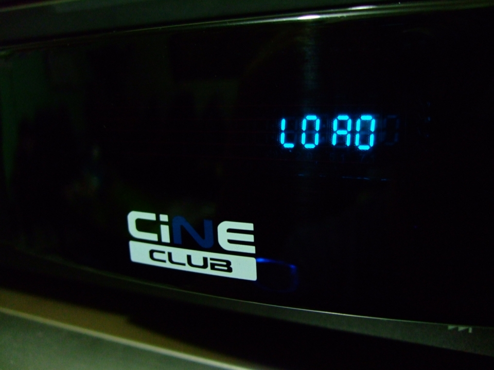

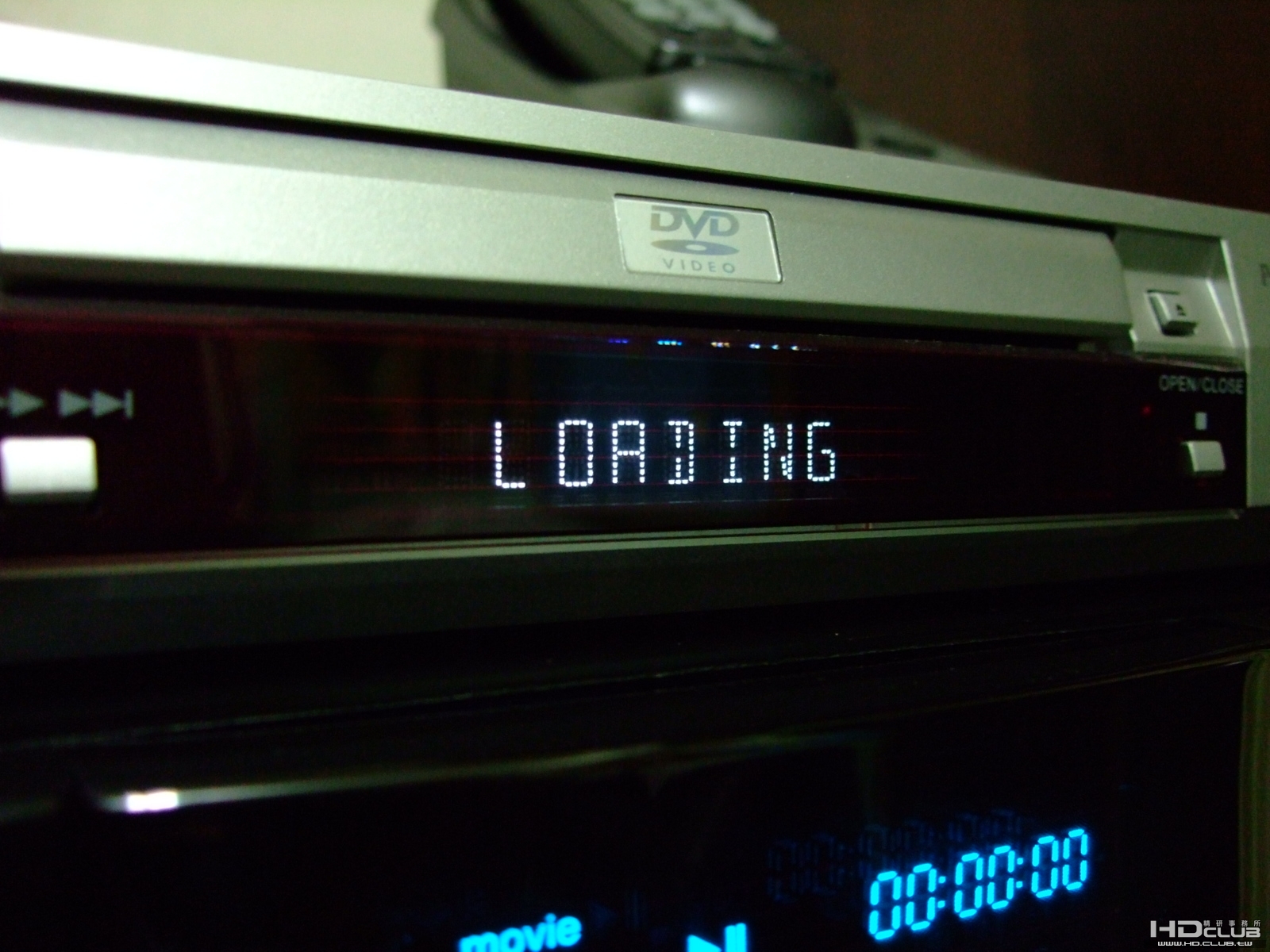

這個開機中字體也實在很不習慣 ... 沒辦法,是「8 字形 LED」...
如果能像 Pioneer 這樣「米字形 LED」 就太好了 ... 顯示什麼英文字都很好看。
我的蓋子也是有問題,蓋不緊......
只好先拿手上的 AVCHD 碟片看一下好了...

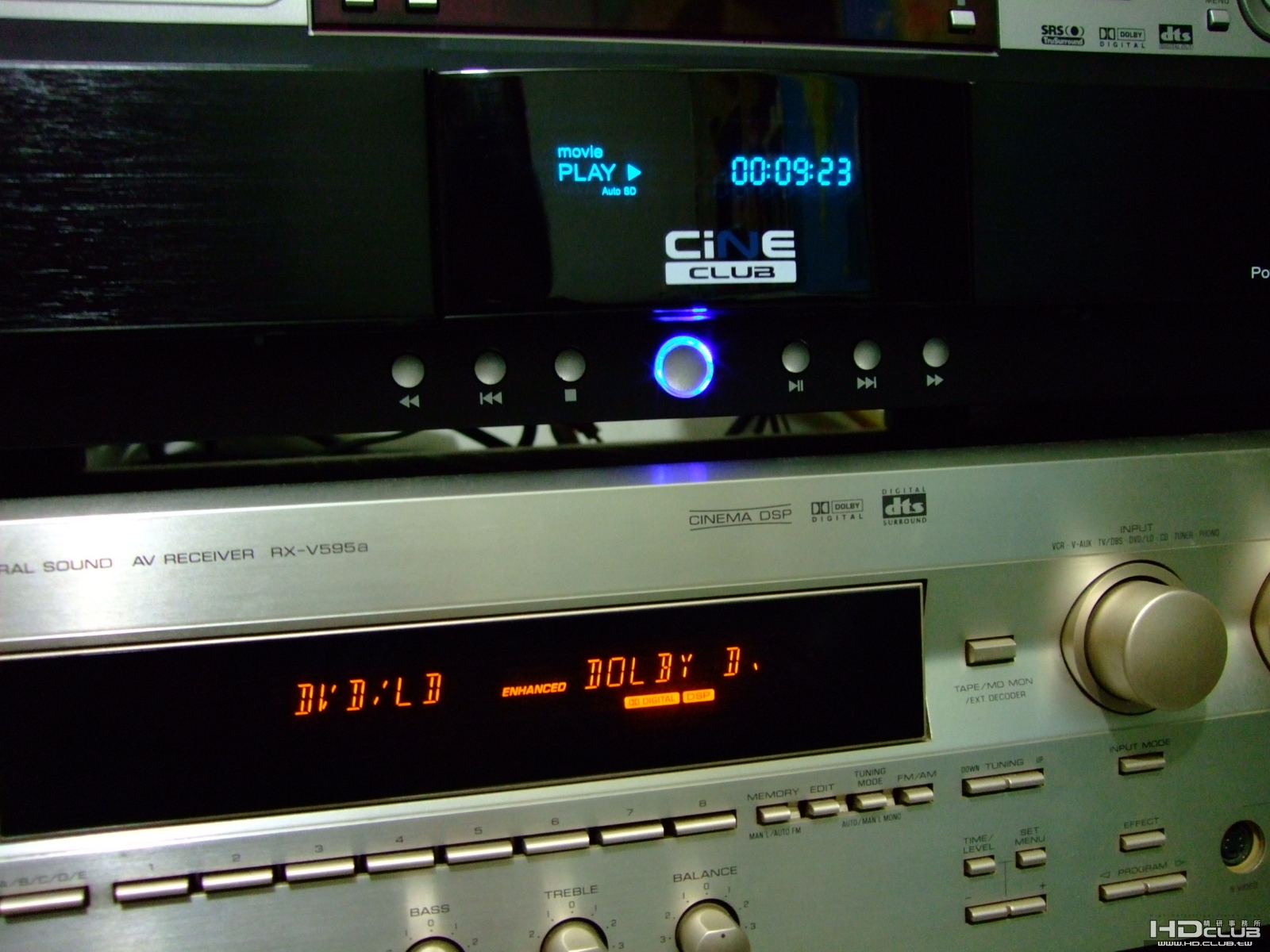

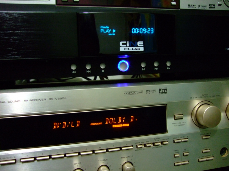

使用光纖輸出到 YAMAHA 5.1CH 環繞擴大機,可源碼輸出 Dolby Digital 和 DTS。

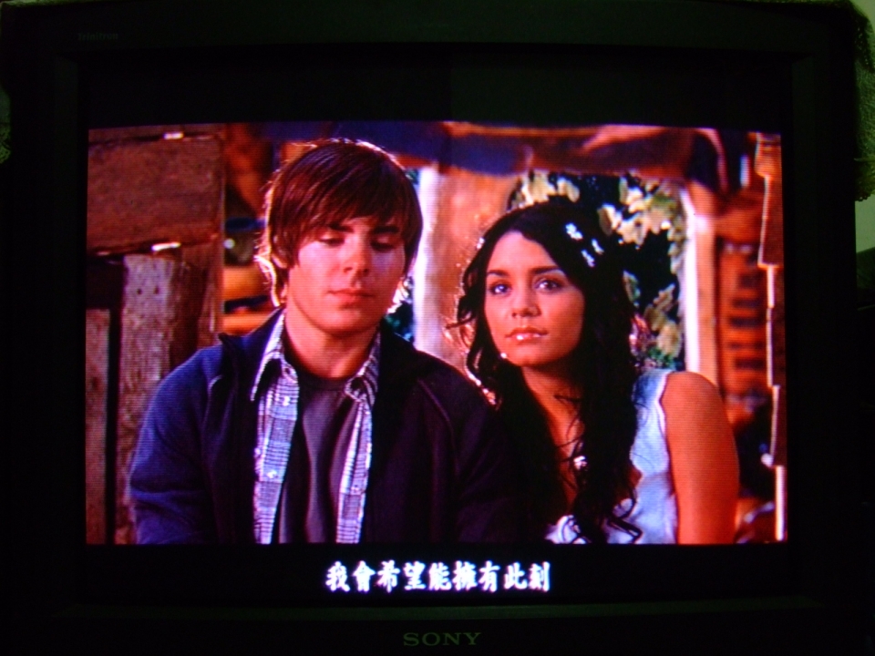

用 CRT 傳統電視看 1080 AVCHD 跟看 DVD 差不多,顏色有比 DVD 再漂亮一點。

<br><br>我的也是右艙 蓋不緊<br>

不是蓋不緊(本來就不會是密合的), 是縫隙不均勻, 另一端(靠中間)會過大! 可參考上一頁我的開箱圖片, 也是兩邊的前蓋板闔起來時縫隙不是很均勻;
不過這還在我接受的範圍

網路方面個人還在努力之中, 不過發覺, 影片及其他操作還好, 但在網路部份X1一直當機(或者說沒反應), 常常從那三個(NFS,SAMBA,UPnP)選NFS或SAMBA再進去下一層就當了! 照理說, 如果設錯了就是抓不到! 就是空空目錄就好, 可是也不知為什麼有時候就是停在那都不動, 只好關機重開!
但上面有幾位大大設定有成功, 那是否代表如果設錯(抓不到)就會當掉? 那這點就必需修改下了! 否則老是一直重開機也不是辦法! 設錯(抓不到)就回上層或其他處理(顯"無法搜尋"之類)應該才是比較好!!
