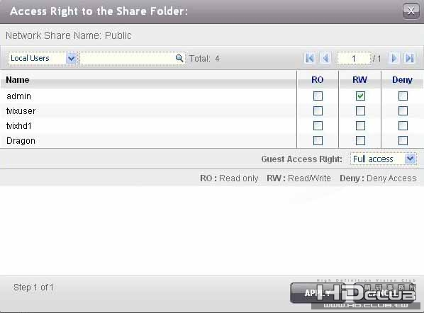

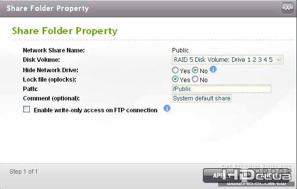

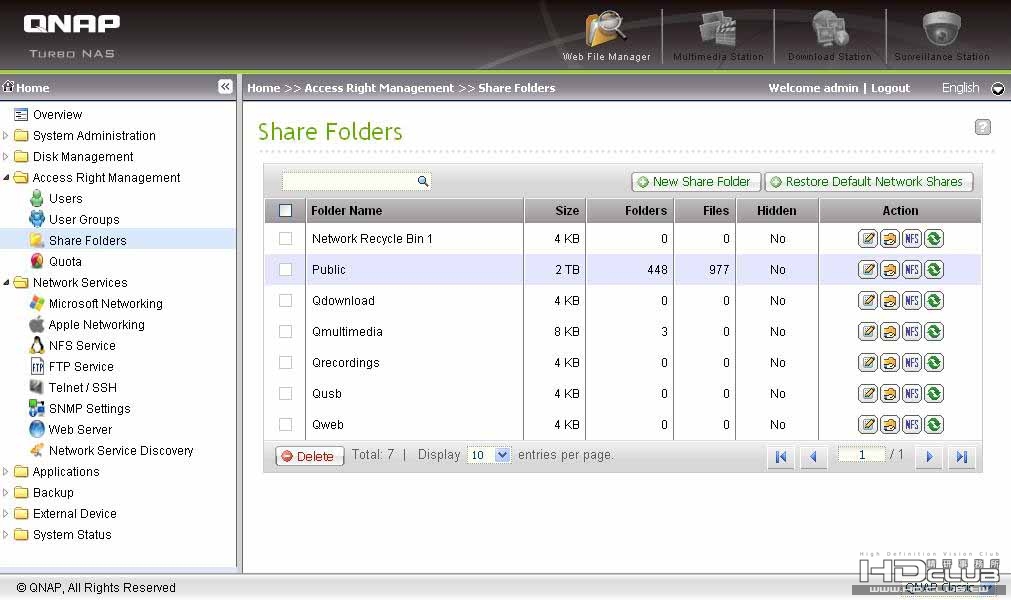

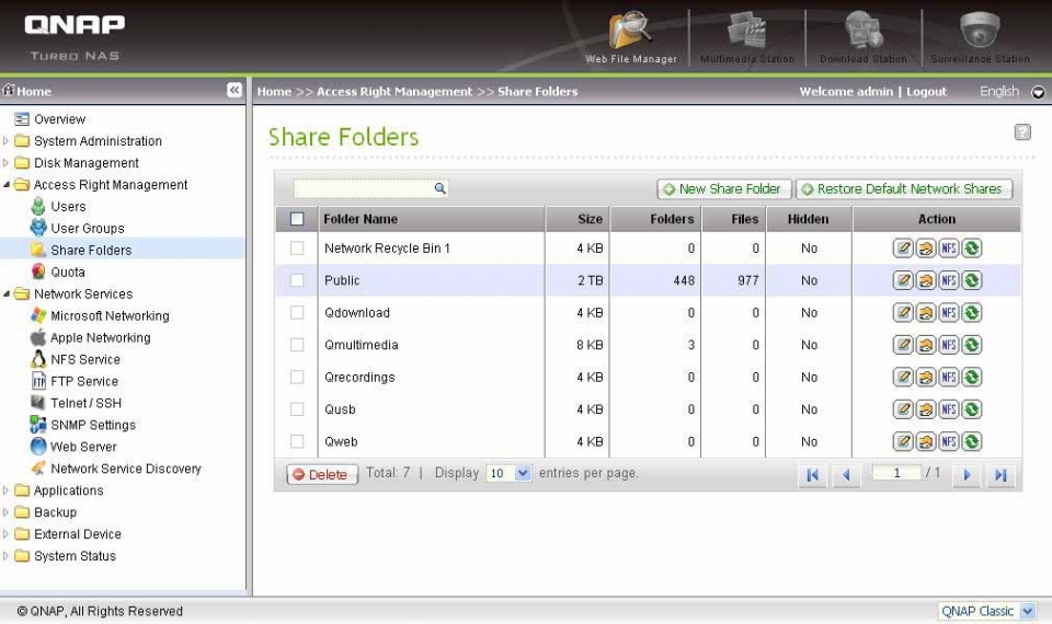

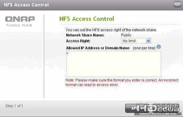

首先要聲明一點,小弟看的都是720P的MKV檔,而不是BDMV之類的檔案。
照理說如果能瀏覽看到檔案名稱,就應該能夠播放才是。
說明一下小弟的設定,小弟使用的是QNAP的TS-509 Pro,使用英文界面,使用固定IP:
1. 登入509的管理頁面後,選擇左邊的Network Services,然後選擇NFS Service
2. 右邊頁面的Enable NFS Service確定有打勾,然後按"
Click here to set..."
3. 我是在根目錄建一個叫Public的Share,設定如下:
上圖中主要的是Guest Access Right,反正我的NAS沒有對外,所以是開放Full access
上圖中Allowed IP Address填上星號(*)表示所有的IP都可存取
4. X1上就設IP:/Public
希望對各位有幫助。
