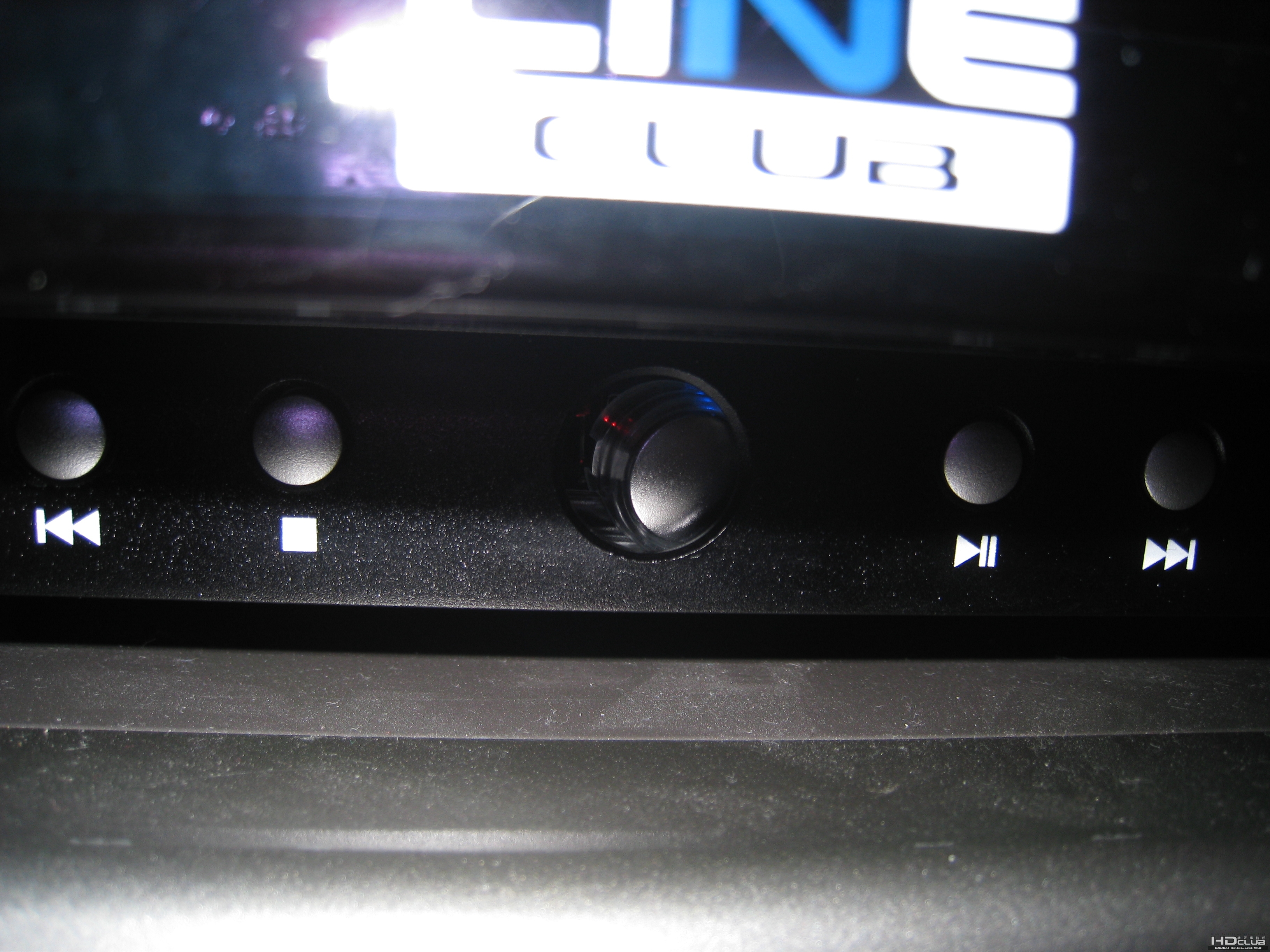

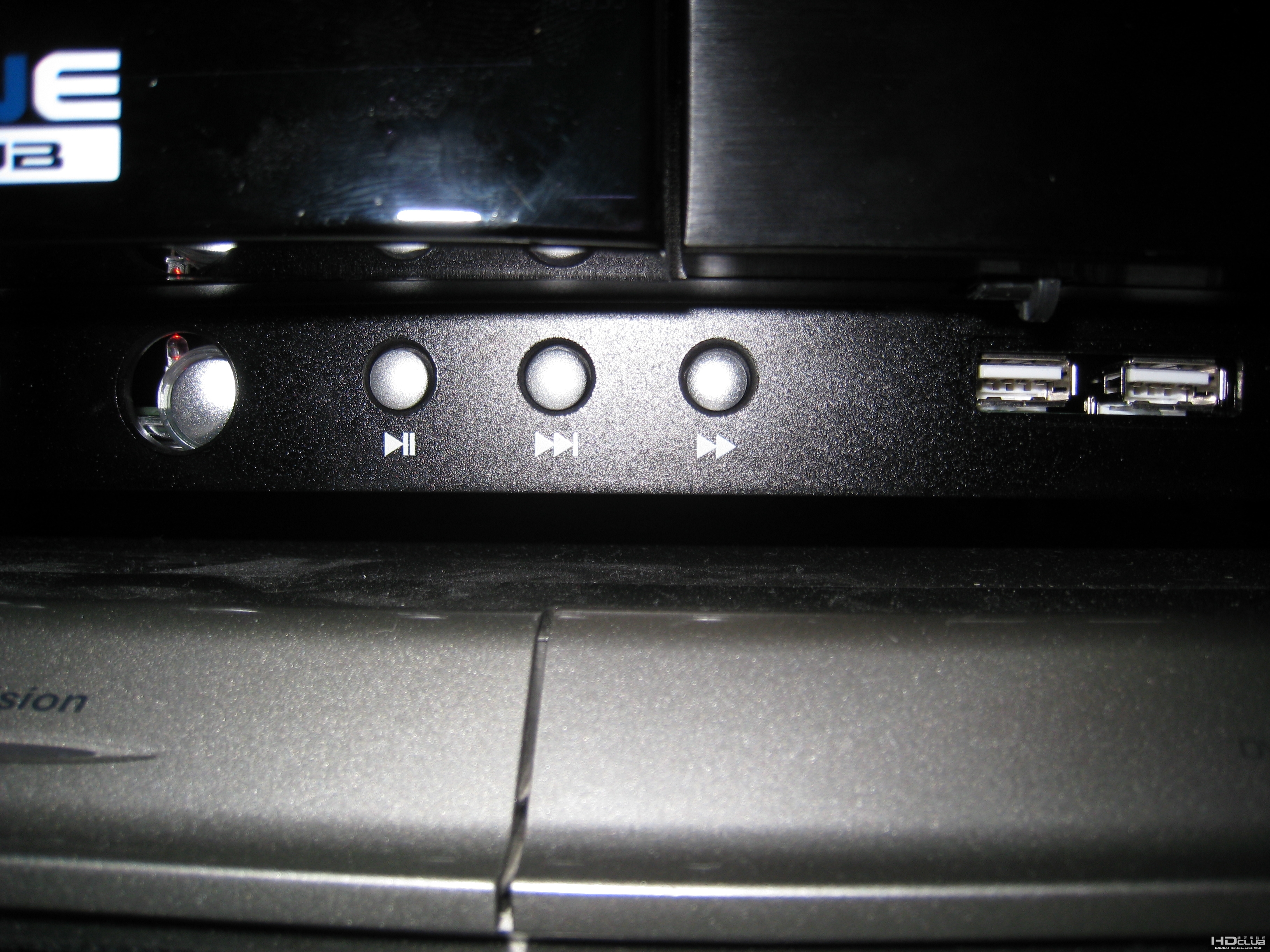

之前升級新軔體後死機,星期二寄回返修,星期四就收到了,應該是另一台整新機直接寄回,速度的確很快。
因為發現原來的機子是沒有前置usb,光碟機原為Pioneer改為LG。
不曉得是軔體更新還是光碟機改為LG的關係,開機「登~~」的聲響消失了
在CD播放上,新軔體已支援「不開TV、放入CD直接按Play播放」,同時也改善了每個TRACK前面幾秒被消音的問題
But.....一連試了幾片cd,X1會強迫預設5聲道輸出,沒辦法2聲道輸出,即使在設定中改聲音設定也沒辦法(連改成2聲道也不行)。
除了幾個外觀上的瑕疵外,功能上是正常的,只是剛返修回來,難道又要再次寄回到台中了嗎?
1、後方電源線旁有刮痕。

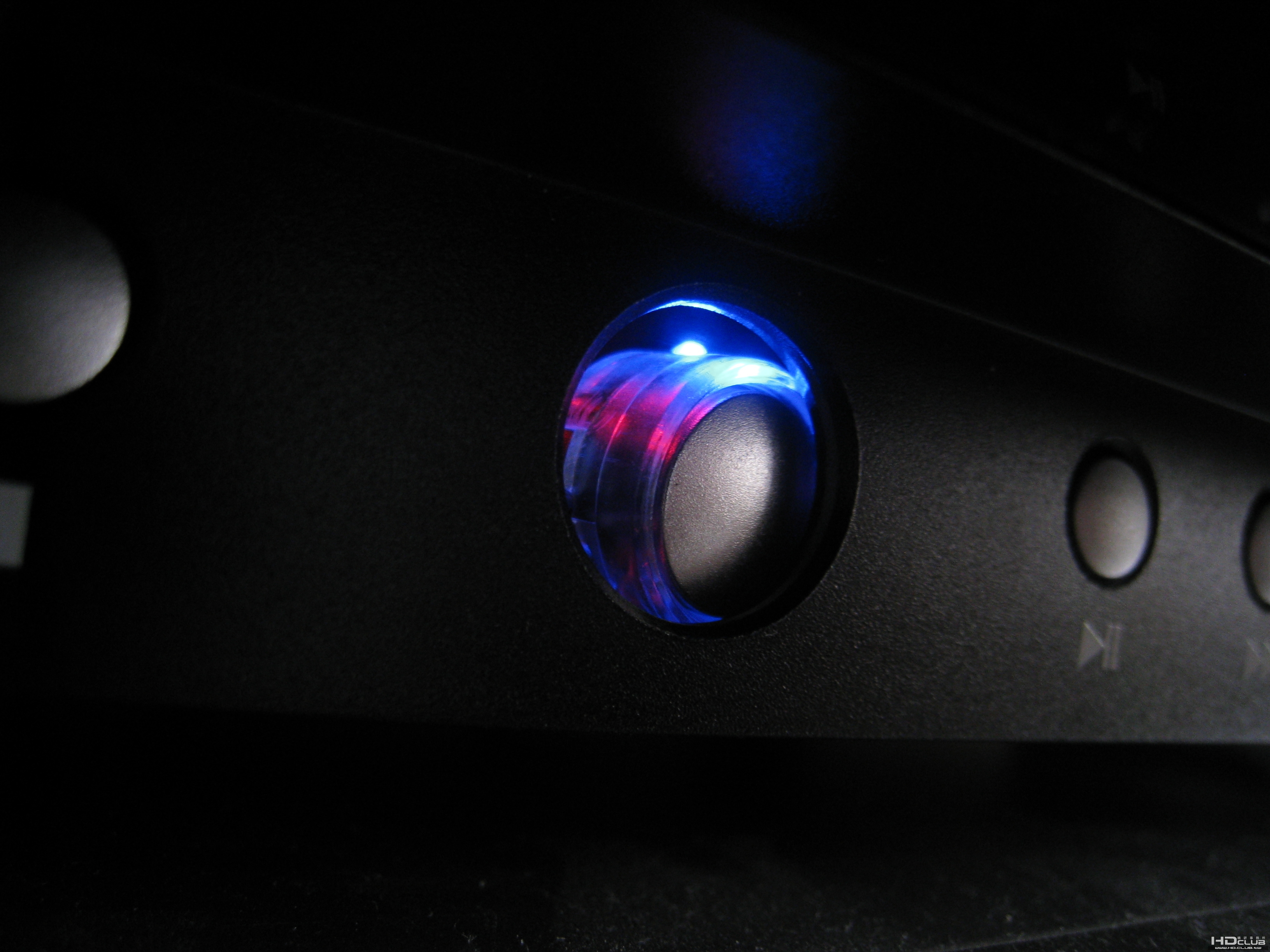

2、前方電源指示鈕「脫落」。

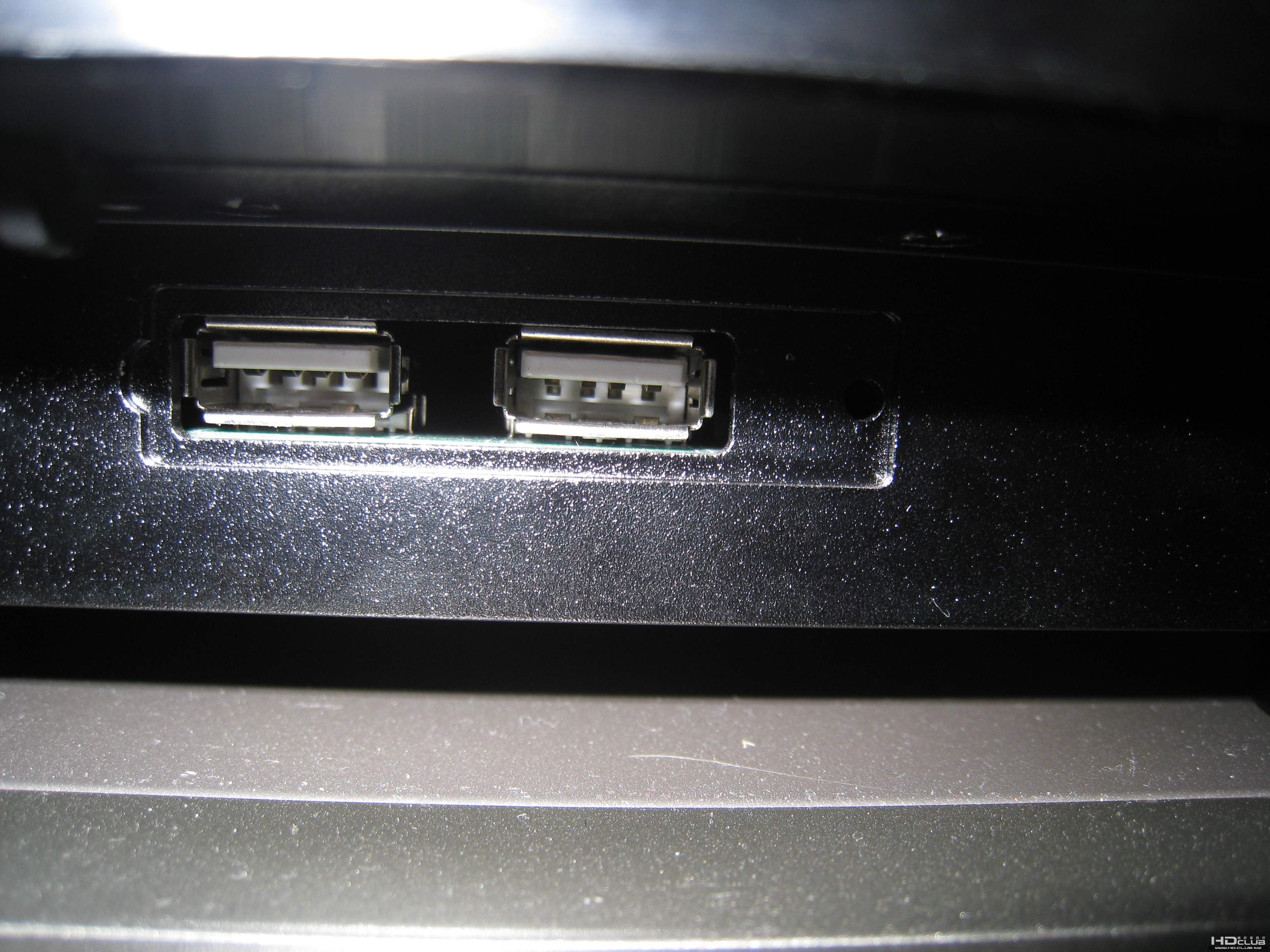

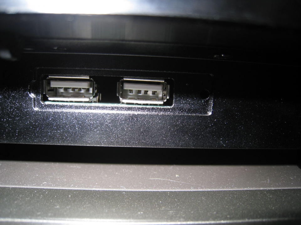

3、前置usb孔沒有蓋子。(經爬文發現受chip限制,這個前置usb是沒有功能的,所以後來出的機殼就把這個洞封起來了,但是沒有封之前的機殼「應該」是有一個軟塑膠片可以蓋住的。),當然後來出的機殼直接封掉是比較優的。

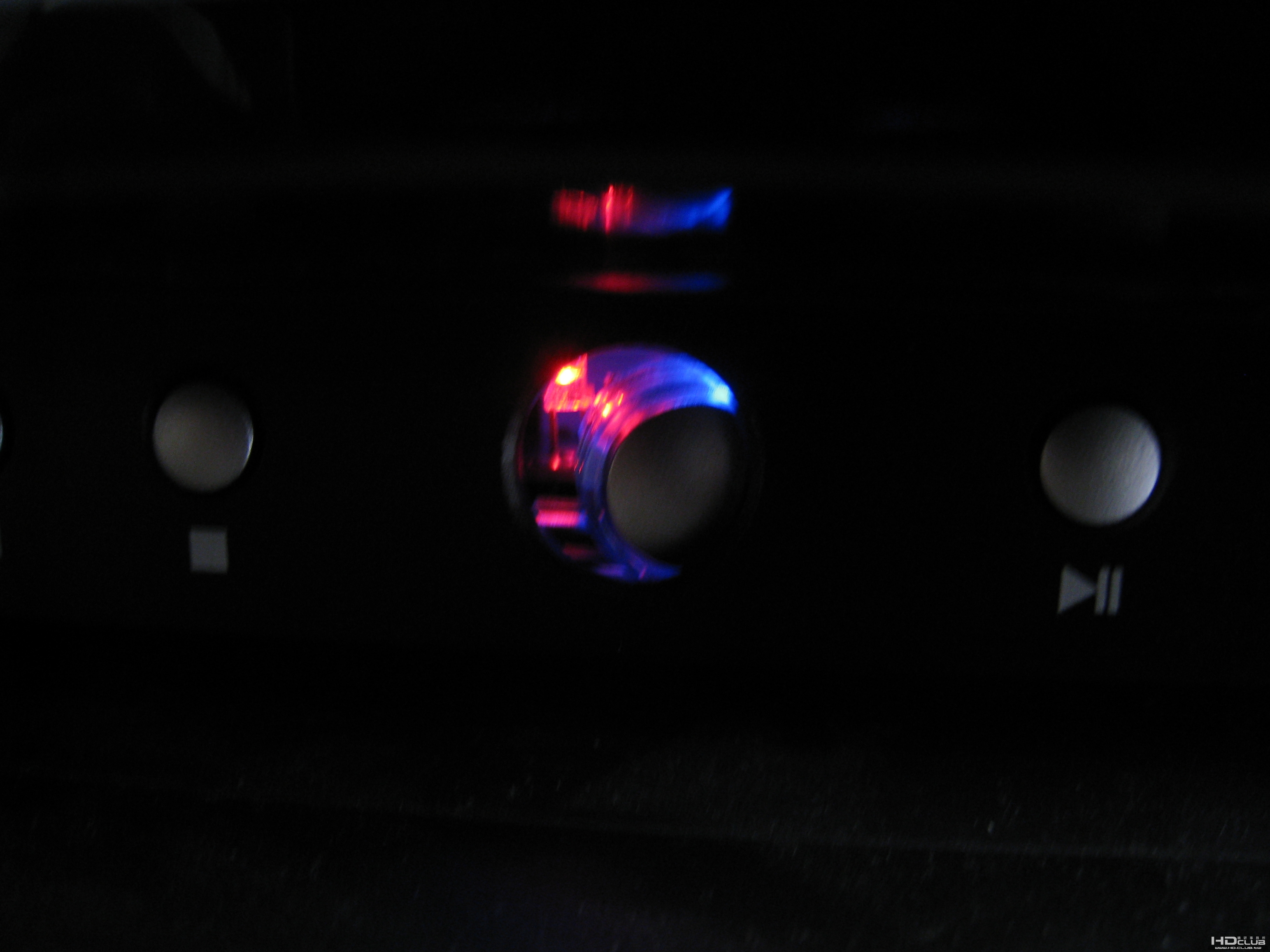

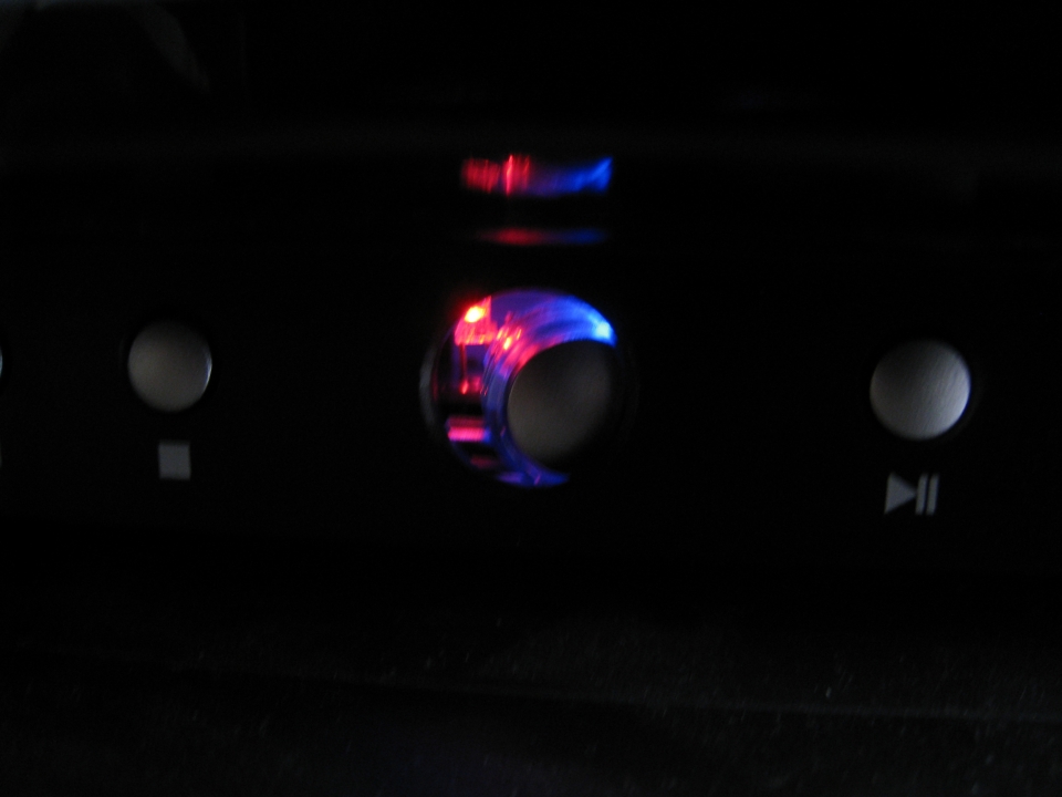

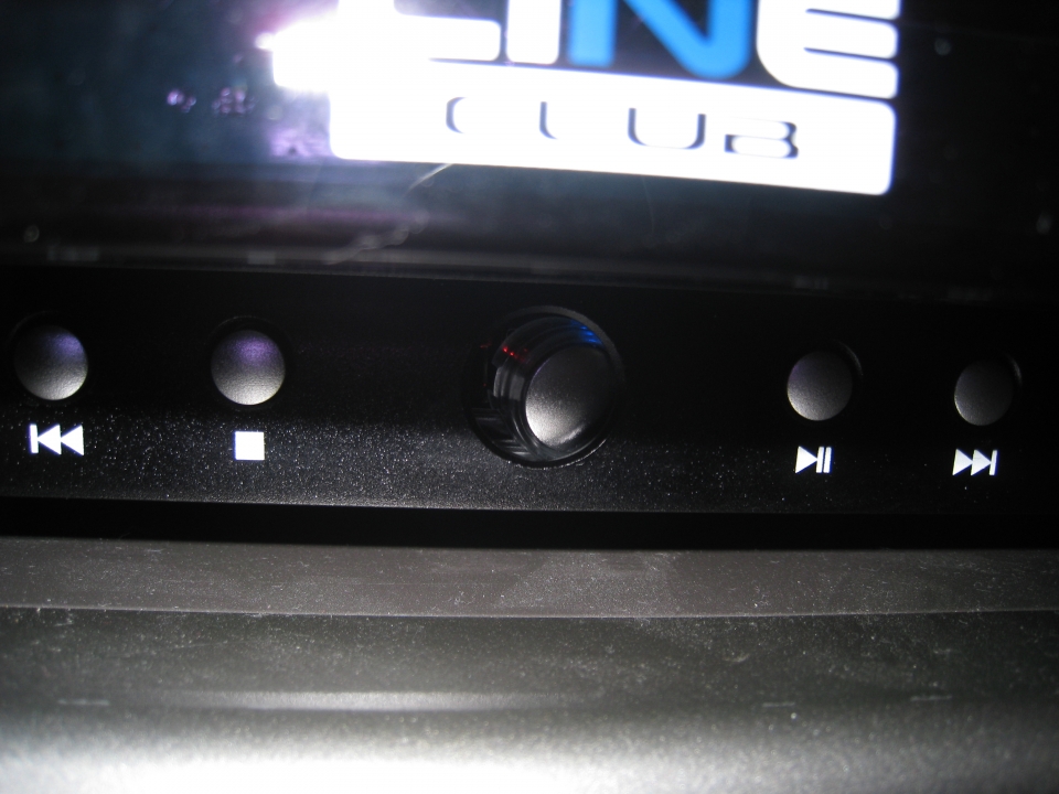

沒有前方電源指示鈕
看到busykevin兄的回覆,"前方電源指示鈕「脫落」",終於有人提出類似問題了
我是60幾號,拿到機器就發現沒有前方電源指示鈕,開機後就有一條藍光直射而來,
打過電話給阿貴兄,研判是掉在機器裡,所以我就拆開找了一遍,並沒有找到,
目前用一張貼紙貼著.
請問哪裡可以拿到前方電源指示鈕來安裝/組裝,自己有辦法裝嗎?

發表於 2010-4-16 21:40:13 | 顯示全部樓層
原帖由 nae 於 2010-4-16 21:32 發表
我的也有電源紐脫落的問題....
希望有解決方法..
相較於其他4個鈕電源紐比較大一點,
間係相對大一點,電源紐脫落是因為裡面的導光片沒有點到膠
將他點膠固定之後就不會脫落了

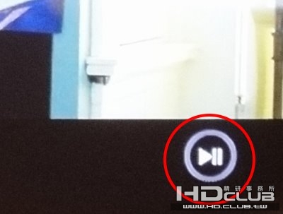

暫停影片後,按下PLAY鍵要開始看時,字幕會不見.............觀察了幾個片子後,發現原來可以這樣:
暫停後,按PLAY後,影片開始播放,但是沒有字幕,
同時,畫面右下方的暫停MARK還在.......................
你只要再按一下遙控器上的那顆圓圓的鈕,
哇!!暫停MARK消失了,字幕也回來了

阿貴兄
我並沒有這個鈕,不知哪裡可以拿一個來點膠固定
謝謝
