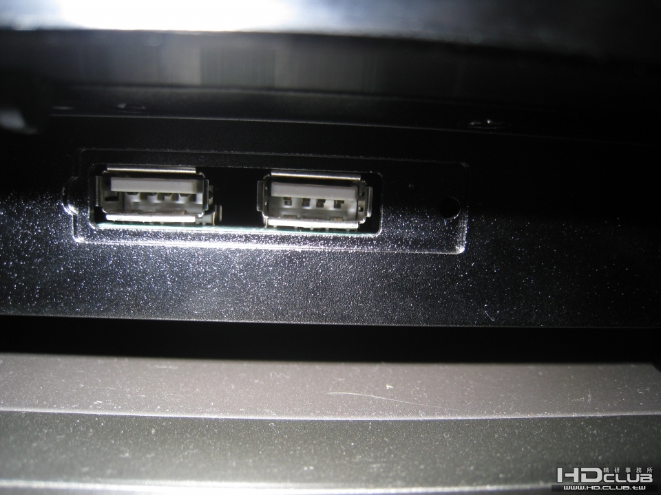

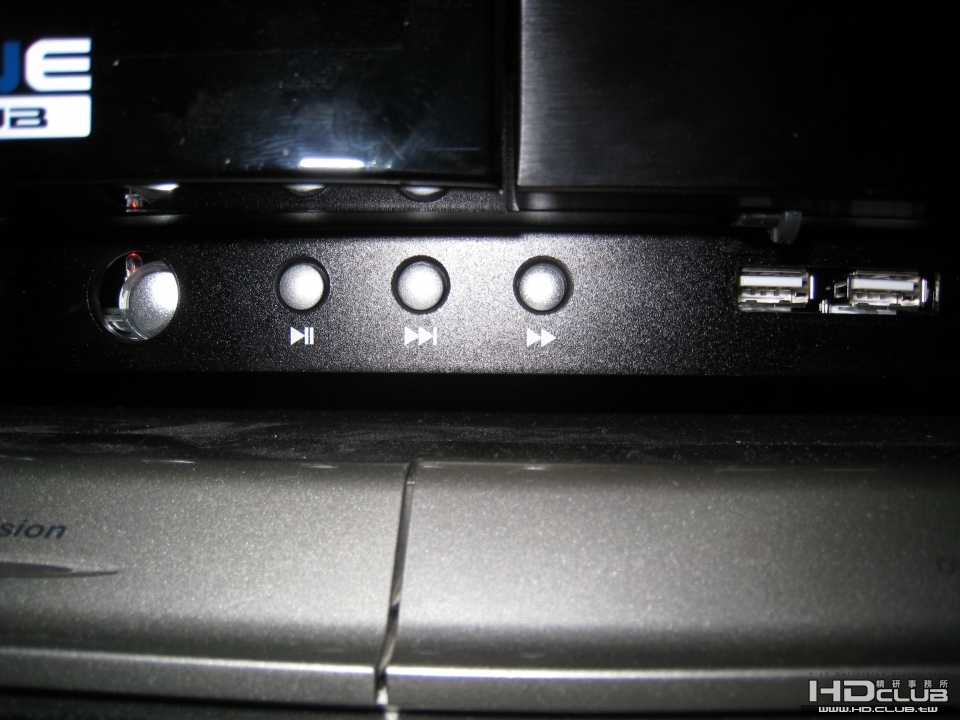

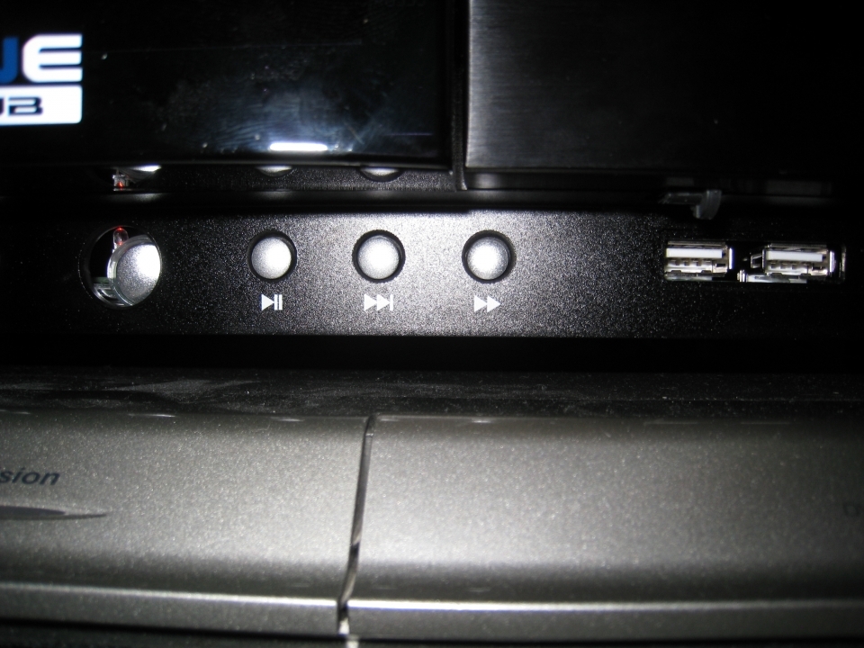

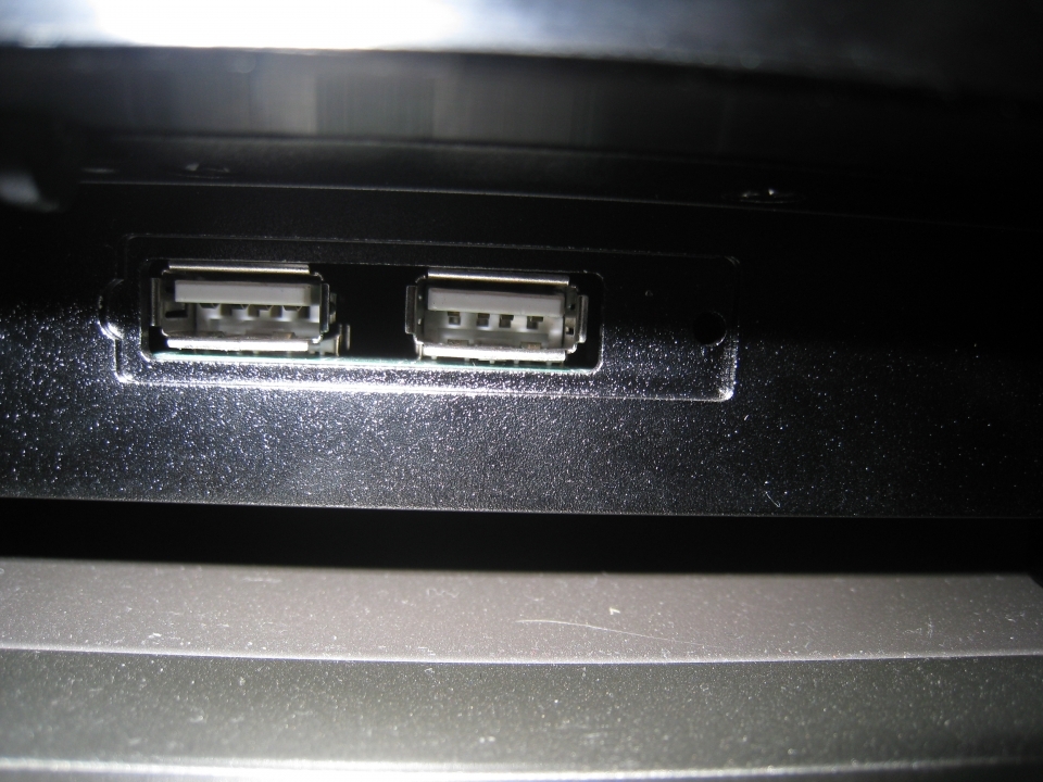

發表於 2010-4-19 09:27:35 | 顯示全部樓層
原帖由 asa00322 於 2010-4-16 21:40 發表
相較於其他4個鈕電源紐比較大一點,
間係相對大一點,電源紐脫落是因為裡面的導光片沒有點到膠
將他點膠固定之後就不會脫落了
第1次首發的X1,電源鈕並沒有這樣的問題
返修送來的這台X1,明顯是更早之前的整新品(因為有「沒用又礙眼」的前置USB孔,白色的usb孔在黑色的X1機身上很明顯)
電源鈕要用户Diy點膠固定,這點我勉強同意(因為運費的問題?),只是用戶要花時間再拆機一次,然後想辦法固定電源鈕,
但那個前置usb孔的蓋子能不能麻煩ASA兄寄給我?謝謝。

發表於 2010-4-19 12:19:32 | 顯示全部樓層
按鈕的部分已經請大陸出貨都點膠處理了,目前為止確實有兩件因為這個問題脫落
前面usb蓋片早些的版本是沒有蓋片的,已經請大陸寄過來了

我的也沒有前面usb蓋片,也可以寄給我一份嗎?

發表於 2010-4-20 08:27:31 | 顯示全部樓層
原帖由 mattmatt 於 2010-4-19 20:54 發表
我也沒有, 可以的話也寄一份給我好嗎?
